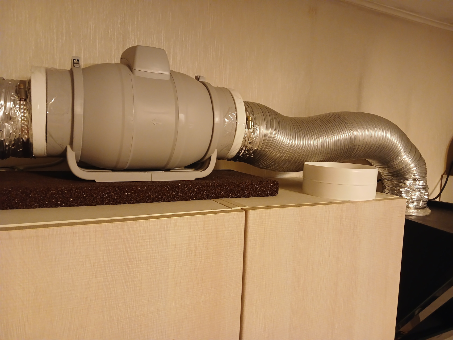

Заменил конденсатор, все стало отлично, но недолго. Поэтому корпус вытяжки подключил к канальному вентилятору Эра 150 мм и запитал его 2 скорости от штатного сенсорного выключателя вытяжки. А штатный мотор вынул совсем.

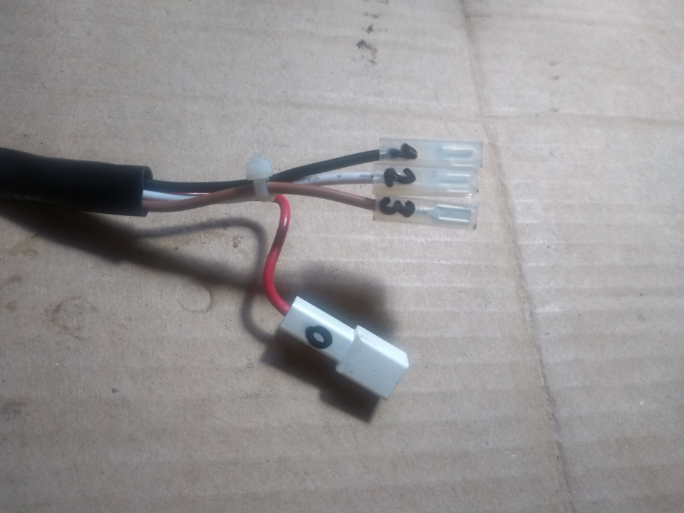

Ответил по поводу распиновки (фото ниже, надеюсь все понятно). Вопрос к Vasyatka64: Родная втулка имеет размер 5 х 11,5 х 9. А втулка из автопечки — 5 х 12 х 8 . Она нормально встает?

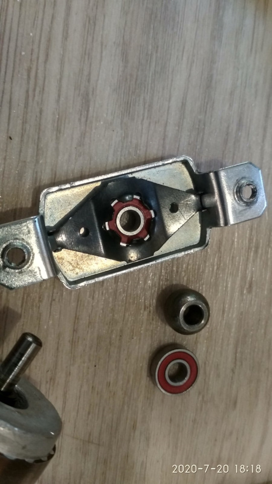

Добрый день. Была такая же проблема. Поставил подшипники качения шариковые. Внутр д=5мм, наружн д=11мм, толщина=5мм. Хорошо встали в посадочные места старых втулок. Защёлкнулись прижимными пластинами Посмотрим сколько проходят.

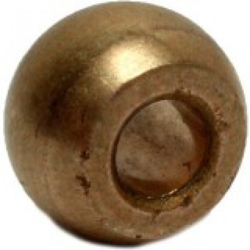

Добрый день, была абсолютно такая же проблема. Вытяжке 10 лет. Заменил сферические втулки и все стало хорошо. Правда найти было их крайне сложно и дороговаты(по 160 ₽). Втулки бронзографит
Подскажите пожалуйста где купить втулки никак не могу найти
Здравствуйте. Не подскажете какой конец общий, а какие по скоростям? Спасибо.
Ещё по поводу применения подшипника качения. Применение его подразумевает под собой мёртвую посадку на вал, точнейшую центровку ротора по отношению к статору т.е. магнитные потоки должны совпадать, иначе двигатель будет греться и неизбежно сгорит. Как сами понимаете это процесс довольно сложный, я думаю этим заниматься не стоит.

Вобщем, прошло 2 недели на подшипниках и я понял что они саморазцентрируются со временем и начинают шуметь и гудеть. Единственное решение — новые втулки. Но найти их очень не просто. Но я нашел. Вбиваем в яндекс: Втулка 5*12*8 бронзографит. и выбираем где вам удобно купить. Я взял в автопечке (нереклама вообще) и О Чудо! Уже вторую неделю вытяжка работает тихо и без всяких смазок. На вид старая и новая втулки НИЧЕМ не отличаются никакой выработки на старой втулке не видно, но старая не работает а новая работает.

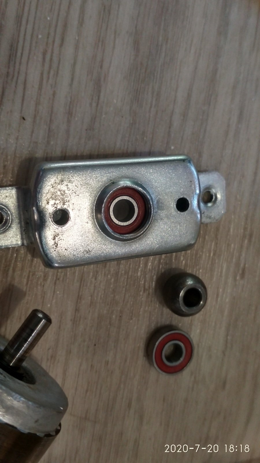

Тоже Эликор, пробег 4 года. задолбался смазывать. Купил MR695-2RS по 30р. Поставил. Тяжело защелкивается. Центруется легко. Пришлось подрезать пружинку иначе она сильно толкает вал в одну сторону и он шумит. Посмотрим сколько проработает. Подшипники шумят чуть сильнее чем втулки когда они были живые.
Вытяжка Elikor, такой же мотор. Каждые 2 месяца останавливался от нагара. Задолбался разбирать, смазывать. Поехал в магазин где продают радиоуправляемые машинки и там подобрал два подшипника. Размер 5*13*4мм, подходит идеально, не требует центровки. Только надо подложить еще одну шайбу с задней стороны (не со стороны крыльчатки). Все собрал, работает отлично.
Подшипник 5*13*4 мм (MR695-2RS)

фактически, отсутствие ремкомплекта подразумевает замену мотора вытяжки целиком (а это 3500+), что не может не возмущать. Проявил настойчивость ))) и нашел требуемые элементы ремкомплекта — подходят втулки 051208CU (они покупаются под заказ в любом автомагазине по цене в 60рэ )))).
(посчитал своей обязанностью поделиться, несмотря на возраст темы).

Там крайне плотная посадка втулки на ось должна быть. И визуально может показаться, что "почти не болтается" и втулка норм. А по факту вот этих самых двух десятых мм достаточно, чтобы ротор "прилип" к статору. От этого он и не крутит, хоть и гудит. Что делать — менять втулки.

Поставил подшипники вместо втулок.
