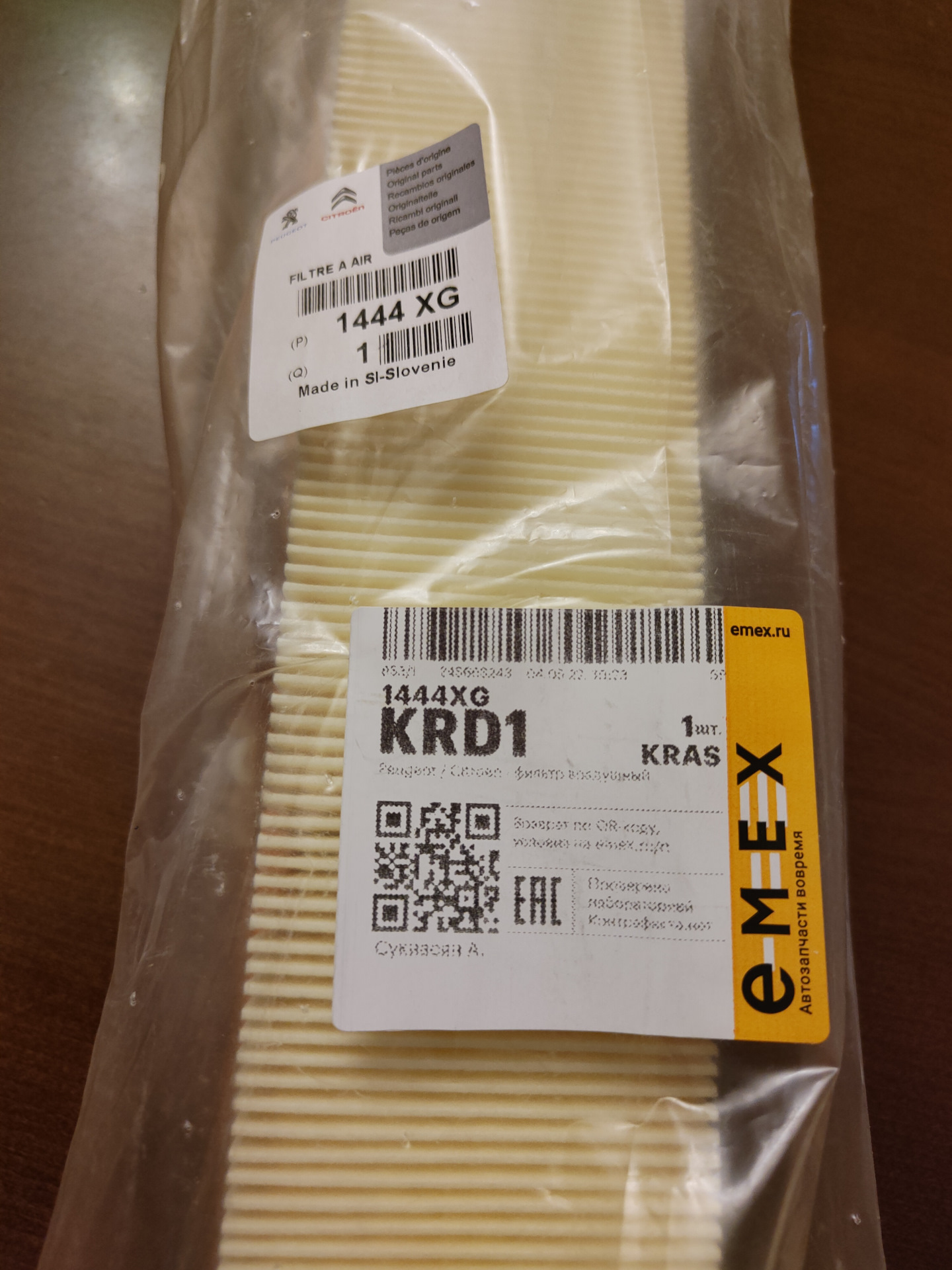

Очередная подделка на популярный расходник. Воздушный фильтр Citroen/Peugeot на моторы EP6 без турбины.
Оригинальный артикул: 1444XG
Поставщик подделки: интернет магазин
Поставщик оригинала: Авто-Евро

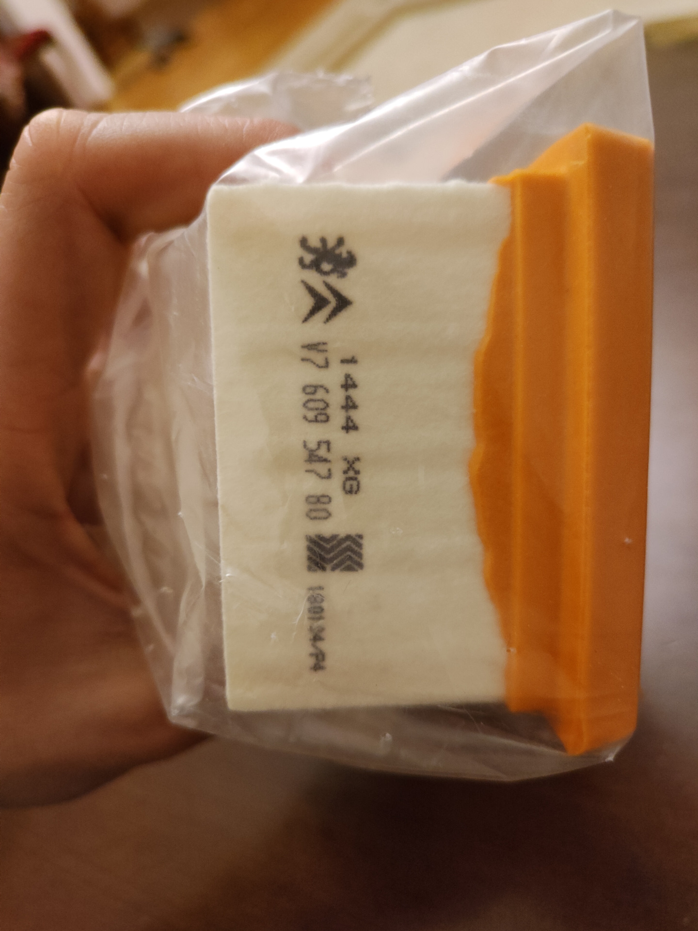

Самое опасное в подделки — длина фильтра, он короче оригинала и при установке, в коробе остается щель, в чем лично убедился. С таким фильтром есть риск не доехать до следующей замены.
Вот такая экономия на копеечном расходнике может обернуться дорогим ремонтом

Здраствуй.мне пришел тот который с лева на фото, вот думаю ставить или вернуть
Приветствую! Сколько стоил?
925р

Фотки покидал
Может уже и в Словении делают, давно не заказывал таких, либо серый ввоз, либо подделка, с эмекса вполне возможно, хотя цена адекватная для настоящего фильтра
Самое интересное вбил номер и именно как у меня полностью в Яндексе орегинал выдает картинку .может орегинал .недавно заказал корейский аналог воздушного, когда поставил машина тряслась дергалась расход огромный стал .быстро вернул обратно и вернули деньги

экономия на копеечном расходнике? а какой не экономный расходник? этот же вроде оригинал.
оригинальный фильтр стоит 400 рублей, считаю, что для оригинала это не дорого, хорошие аналоги дороже, подделка стоила 320р))
1444XG- 280р, вот и не знаю подделка или нет)))
