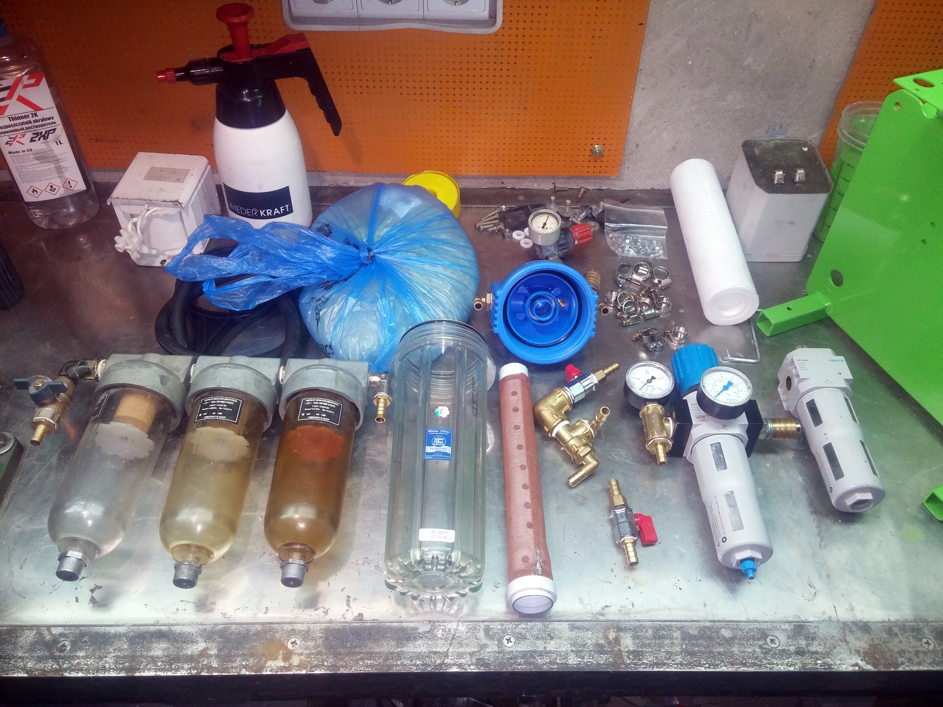

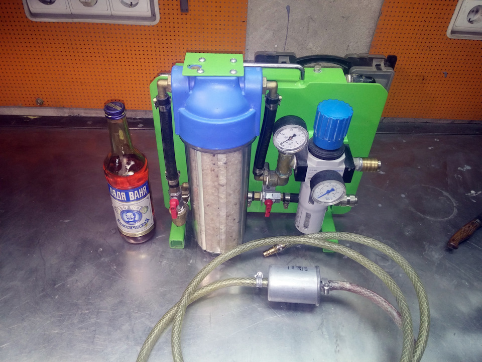

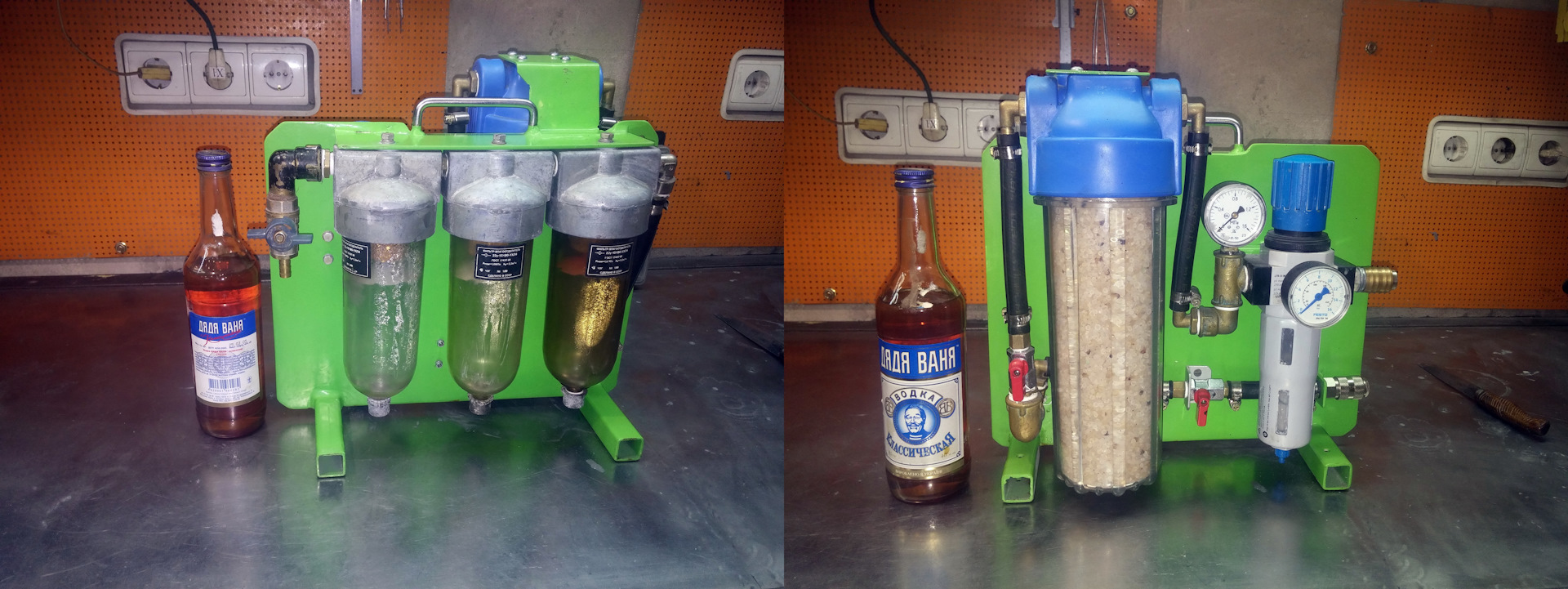

Блок подготовки воздуха решено изготовить переносным и компактным, потому как приходится его использовать в разных помещениях с разными компрессорами и магистралями подвода воздуха. И если раньше мне хватало штатных влагомаслоотделителей, то при реставрации автомобильной оптики пришлось использовать в качестве глянцевой базы специальный высокотемпературный ультрафиолетовый лак. Вот тут и обнаружилось, что штатные игрушечные отделители по факту ерунда. Основным критерием при выборе влагомаслоотделителя является его обьем и зернистость фильтрующего элемента.

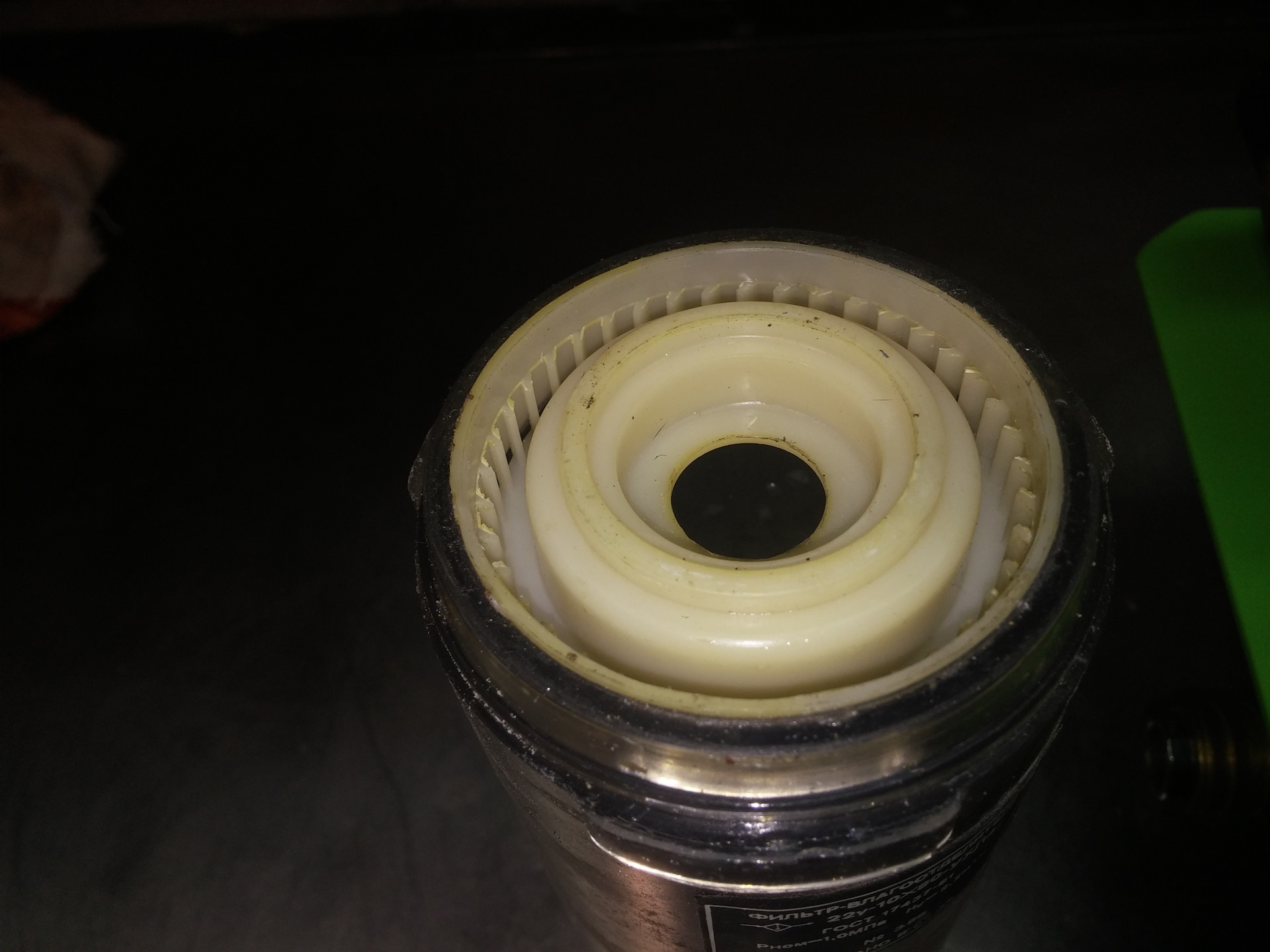

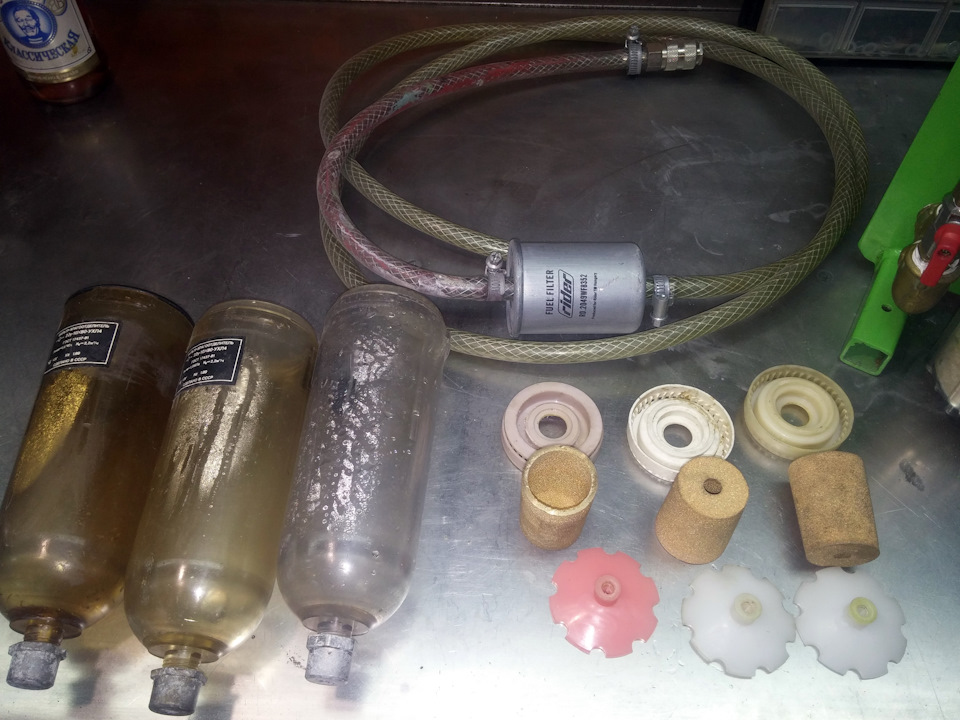

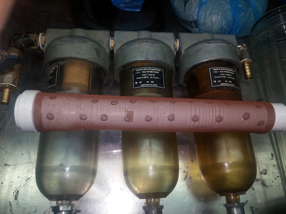

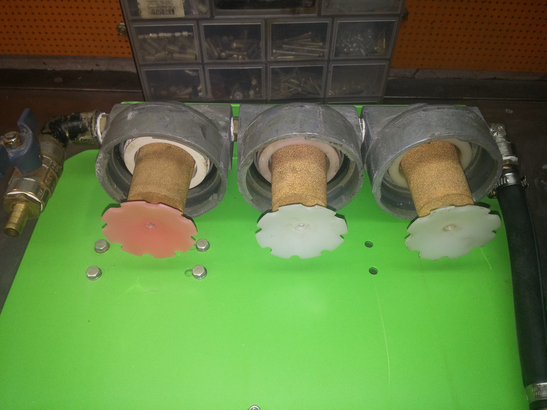

В качестве предварительных влагомаслоотделителей я использовл 3 последовательно соединенных отечественных элемента емкостью около 700 мл каждый. Фильтрующий элемент у них изготовлен из спеченных при высокой температуре бронзовых шариков диаметром 40- 80мкм. Внутри каждого имеются воздушные завихрители, которые обеспечивают интенсивное завихрение и контактирование поступающего воздуха об внешнюю колбу. Таким образом происходит предварительное конденсирование и отделение влаги, перед тем как воздух дальше пройдет через латунный фильтр. Сейчас в иностранных фильтрах вместо бронзовых применяют пластиковые пористые элементы, потому как это дешевле. Но бронзовые пористые фильтры имеют свои преимущества. Их можно промывать любыми видами растворителей и прожаривать в печи для удаления различных загрязнений и масла. К тому же они механически прочные и по сути вечные. Зернистость у них может быть разная.
Затем воздух разделяется на 2 независимых канала:.
1-й канал. Воздух через кран после 3-х влагомаслоотделителей поступает сразу на быстросьемное соединение. Используется для накачки шин, продувки- обдувки, уборки гаража сжатым воздухом и т.д. Давление на нем максимальное, тобишь 8 Атм.

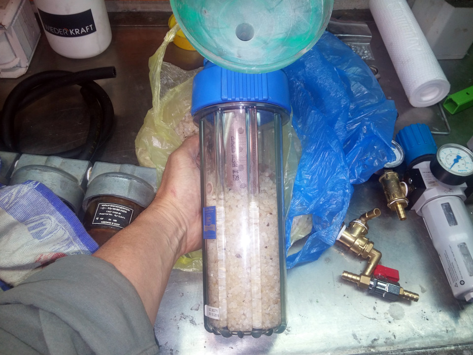

На 2-м канале после все тех-же 3-х влагомаслоотделителей через отдельный кран установлен осушитель воздуха. Изготовлен из фильтра очистки воды емкостью около 4-х литров и рабочим давлением до 10 Атм. Засыпан селикогелем. Методика изготовления расписана неоднократно в разных источниках.

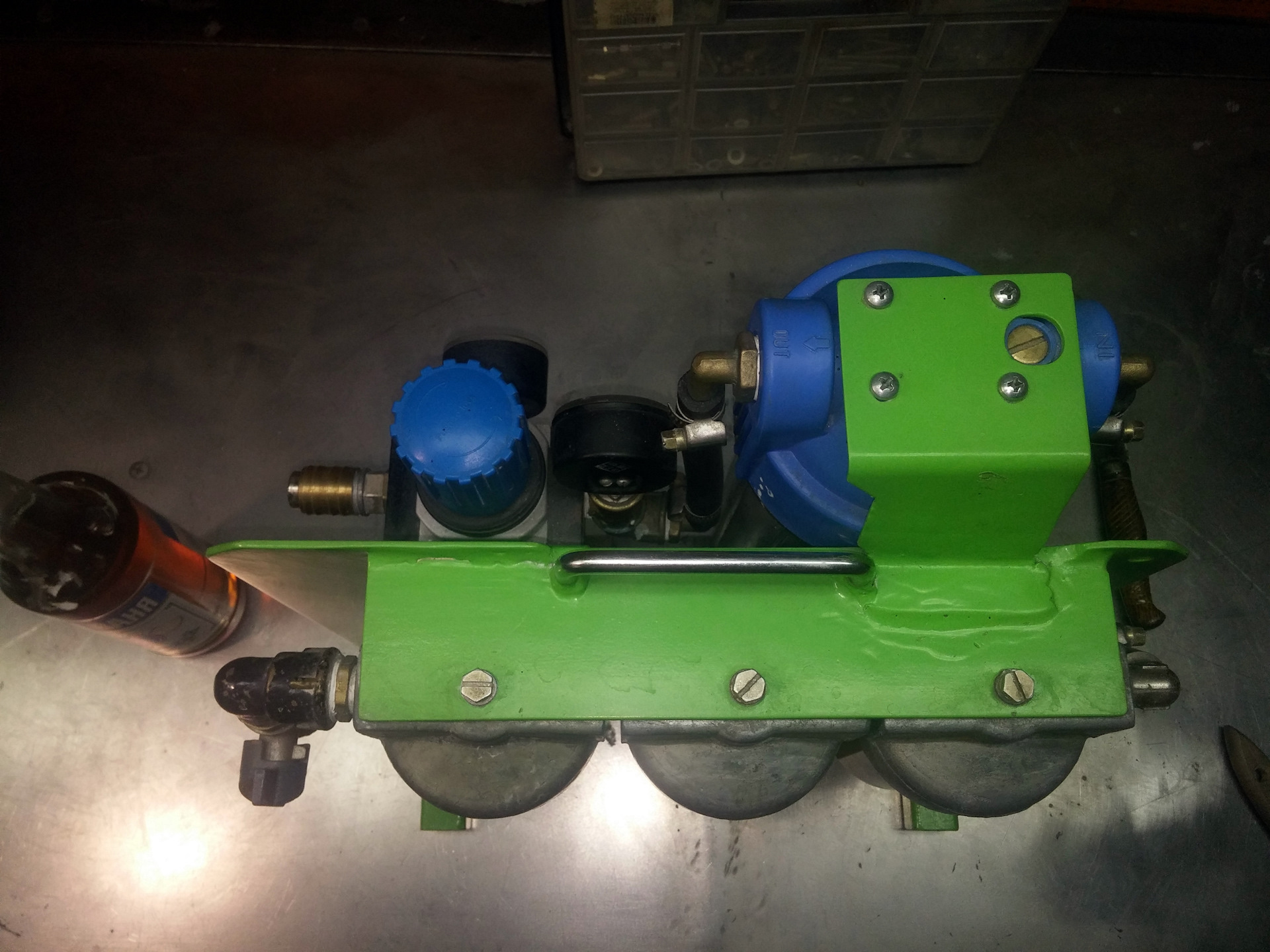

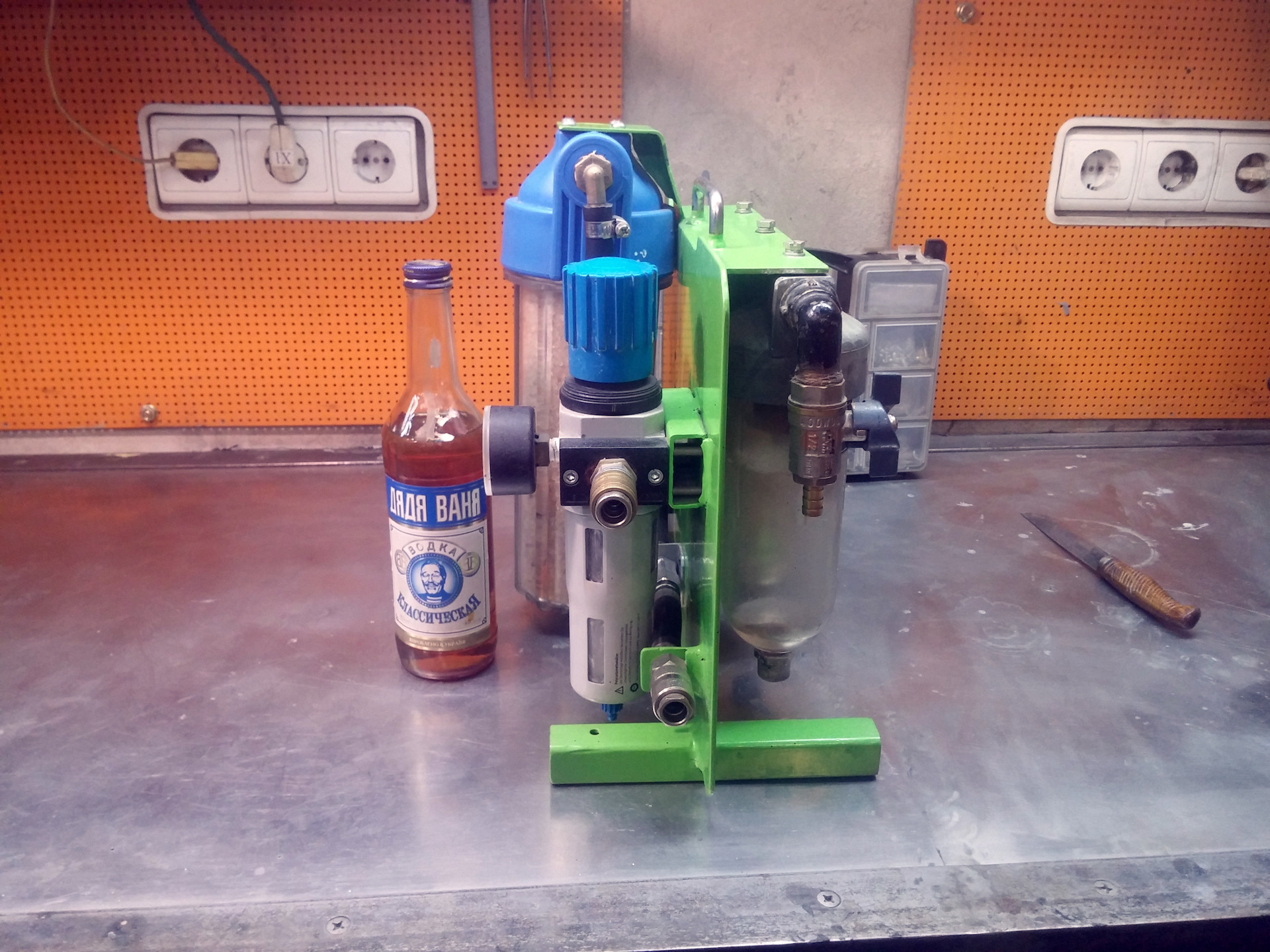

С осушителя воздух для окончательной очистки от возможной селикогельной пыли поступает на влагомаслоотделитель с 15-ти микронным фильтрующим элементом и регулятором давления фирмы Festool. На Festool-е установлны манометры давления до и после редуктора. 2- потому, чтобы контролировать минимальную ступеньку подпора малярных пистолетов, да и просто давление в рессивере.
Сверху приварена ручка для переноски. Бутылка с отвердосом для эпоксидной краски из-под водки предназначена для ориентации размеров элементов по обьему.
Самый большой компрессор у меня стоит в соседнем гараже и недавно я накачивал им 4 новых колеса 215/55/16 при -6 град. в гараже. Результат налицо. В первой колбе 20 гр. воды, остальные имеют только водяной налет на своей поверхности. До этого колбы были сухие.
Но несмотря на все эти меры, перед покрасочным пистолетом я всегда цепляю новый фильтр очистки топлива в металлическом корпусе. Это предохранит от попадания мусора и конденсата непосредственно от подводящего шланга.

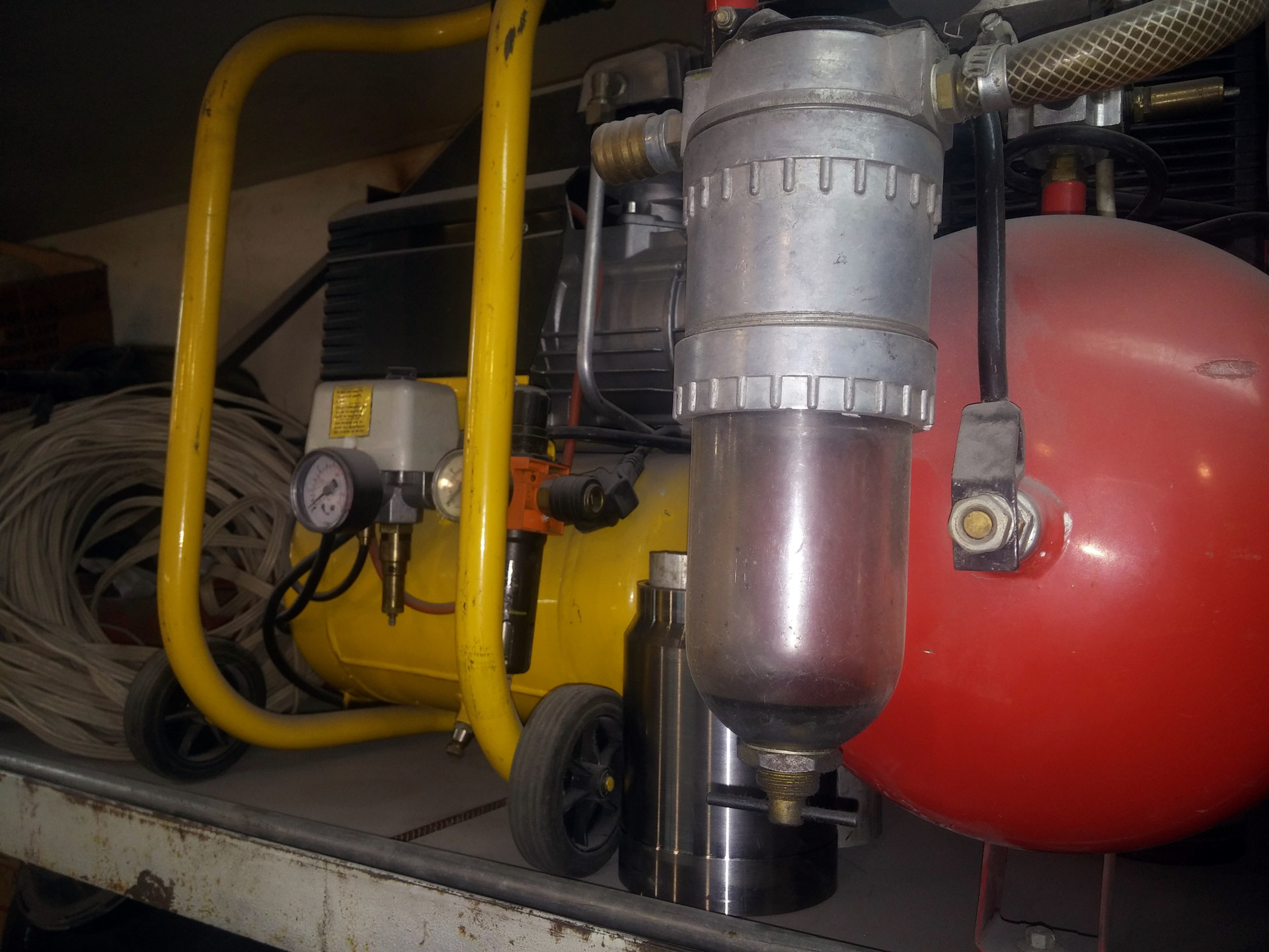

На фото ниже на красном одноцилиндровом компрессоре установлен отечественный влагомаслоотделитель емкостью 2 литра. И хотя поршневая на этом компрессоре уже подношена, ему более 10-ти лет, со своей задачей справляется- судя по скопившемуся маслу на дне колбы.

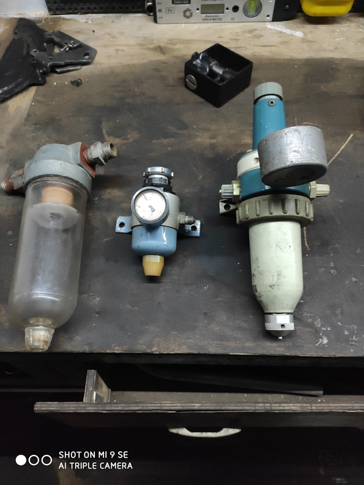

Здравствуйте! Подскажите что за модель фильтра на фото с компрессором?
Здравствуйте! Подскажите что это и для чего? И как это собрать для компрессора? Надо авто самому кузов отремонтировать а я в этом ноль 😔
слева- направно: влагомаслоотделитель с отстойником и латунным фильтром, редуктор с манометром, редуктор с манометром и отстойником
