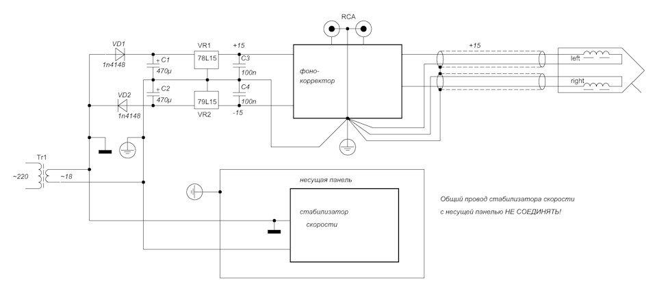

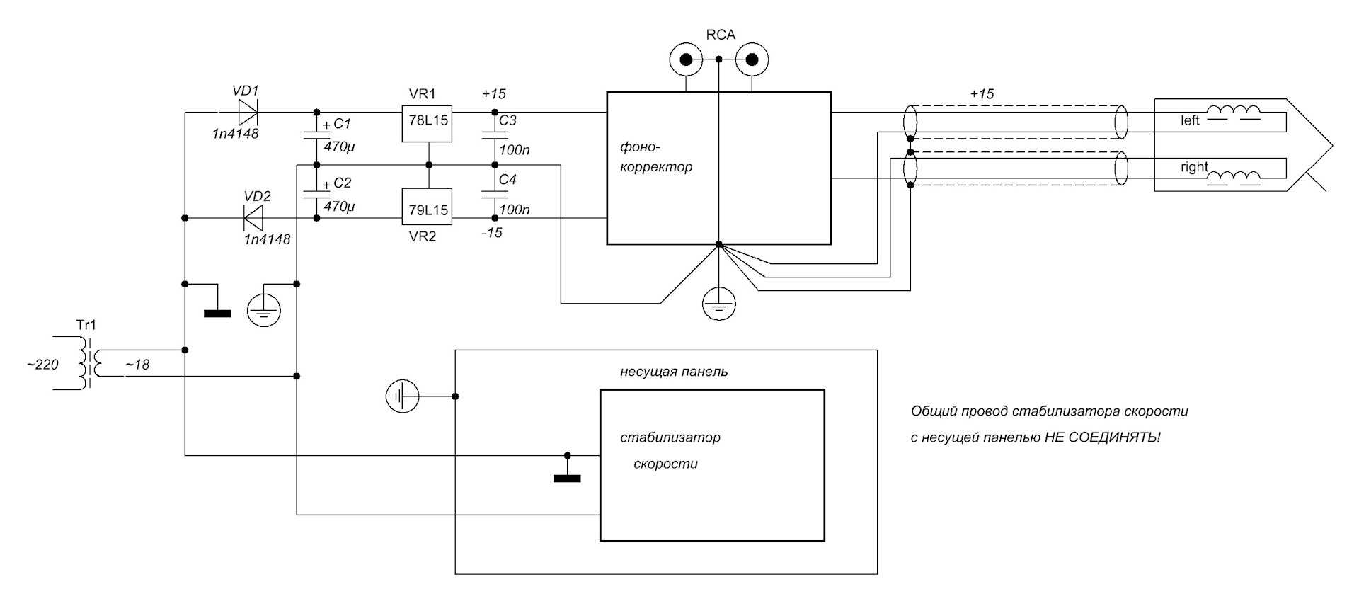

Я воспроизвел этот корректор, спасибо. :) Сам по себе корректор неплохой. Хочу поделиться вариантом реализации блока питания.
Фоток прикладывать не буду, я сделал корректор на SMD-компонентах, окромя конденсаторов в частотозадающих цепях, и запихнул это в маленький алюминиевый экранчик от какой-то катушки древнего радиоприемника. Хочу отметить, что экран не обязателен, внешних наводок корректор сам по себе совершенно не ловит.
Поначалу я сделал отдельный блок питания по-феншую, взял трансформатор с обмоткой со средней точкой. Во-первых на максимальной громкости прослушивался некоторый слабый фон, во-вторых наблюдались наводки на голову в виде треска. Чисто из научного любопытства я попробовал запитаться от штатного веговского трансформатора по варианту "проще некуда"- и результаты меня приятно удивили и весьма обрадовали. Во-первых, фон практически исчез! Во-вторых, треск хоть и не ушел полностью, но существенно уменьшился. Прослушиванию он в обоих вариантах не мешал, просто сейчас я уже зажрался и обнаглел- хочу идеального, а в молодости вообще прыгал бы от восторга.
Почему и отчего стало лучше- я не понимаю. :( Если есть какие соображения по поводу дополнительной борьбы с наводками- буду признателен. Кстати, если коснуться пальцем шасси- треск уменьшается. ;)
Схему прилагаю. Обратите внимание- голову я подключил максимально по-феншую, двухпроводным кабелем в экране. Кроме того- это важно! — общий провод корректора и головы соединен с несущей панелью, общий провод стабилизатора скорости от нее оторван! Если их объединить- получим дополнительную наводку при работе двигателя, а в таком варианте он никак не проявляется.

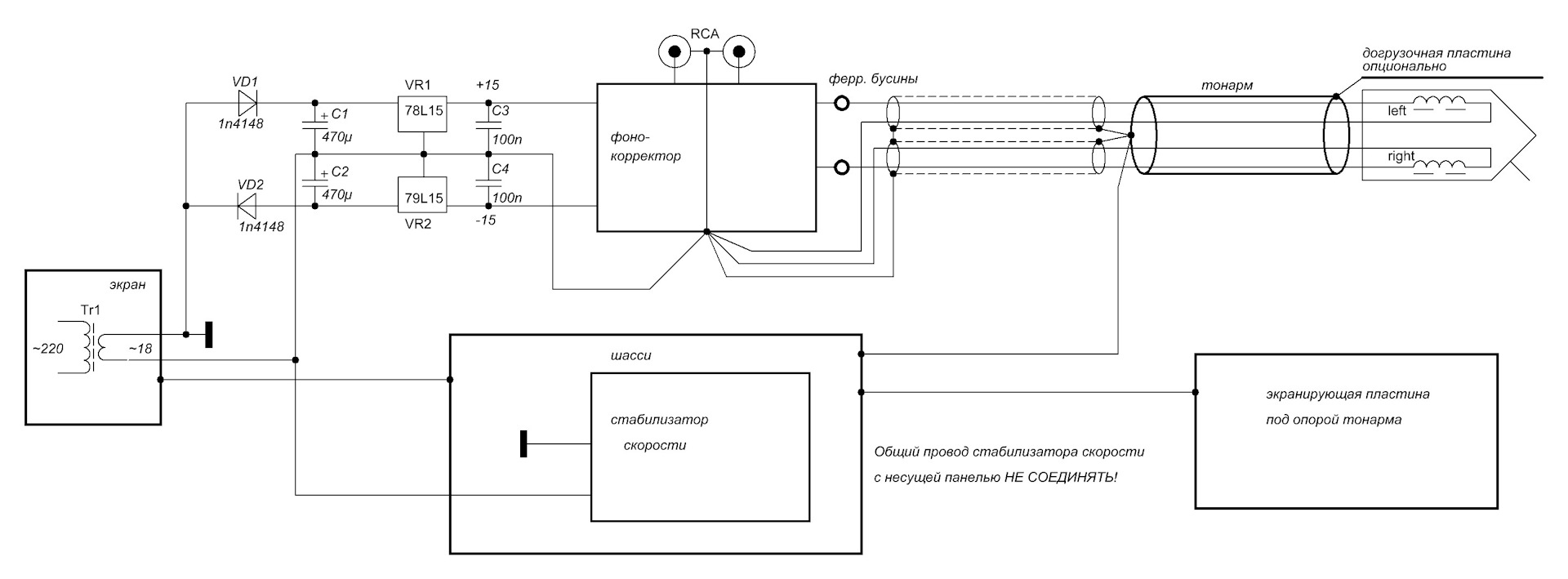

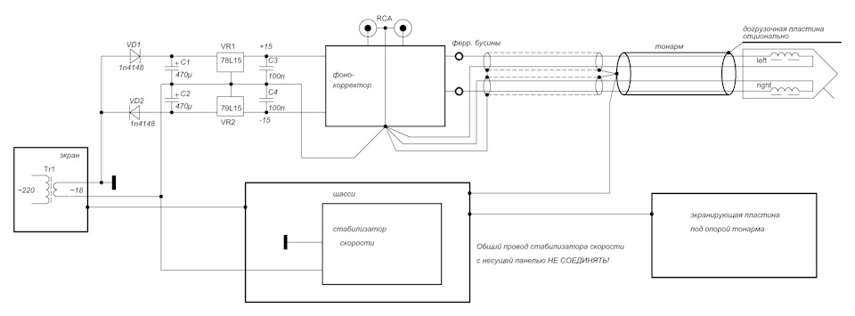

Добавочка. Последняя, больше не буду вас доставать.
Похоже, я все-таки победил эту гадость…
Во-первых, догрузочная заземленная пластина под головой хоть и оказала некоторое явно положительное влияние, но крайне незначительное. Игры с землей только ухудшили дело, так что пока земля разведена оптимально.
Во-вторых… ваш опыт оказался бесценным. Если б я не знал что древние оперы не трещат- нипочем бы не догадался. Треск- помеха явно импульсная. А чем новые оперы "лучше" ископаемых- догадаться легко. Так что я тупо пропустил входные "горячие" провода через ферритовые бусины. У нас бусинок не купить, так что я выковырял пару штук из остатков ТВ-блока видеомагнитофона ВМ12. Там не совсем бусинки- двудырчатые втулочки, но не суть… Треск уменьшился В РАЗЫ. Я не шучу. Если раньше я его начинал слышать уже на 25% громкости, то сейчас- на 50%, и то если ухо почти в колонку всунуть. Это очень много, для прослушивания я никогда не ставлю больше 15%.
В общем, поиграюсь в микрокапе с подбором каких-нить мелких дроссельков во входную цепь, это уже не существенно…
На всякий случай прилагаю вам окончательную схему со всеми подробностями разводки земель и точек соединения.
Добрый день. По мне — так по входу емкости недостаточно.Я бы поставил хотя бы по 2200мкф на плечо. А на выходе 22 мкф.Попробуйте.

землю подключают в одной точке. а не в 3 х, как у тебя…
