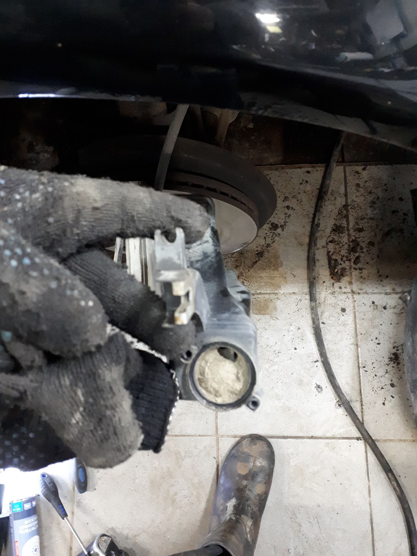

16825 — Система вентиляции топливного бака Данная ошибка в основном возникает, когда грязью забивается "уличная" трубка вентиляции абсорбера. На данной машине она не совсем удачно расположена. Для исправления этой ошибки надо снять правое переднее колесо, открутить абсорбер, располовинить его и нижнюю часть с трубкой тупо почистить. С начало грязь выдувал компрессором, когда трубка немного стала продуваться, остальную грязь вымыл водой под напором.

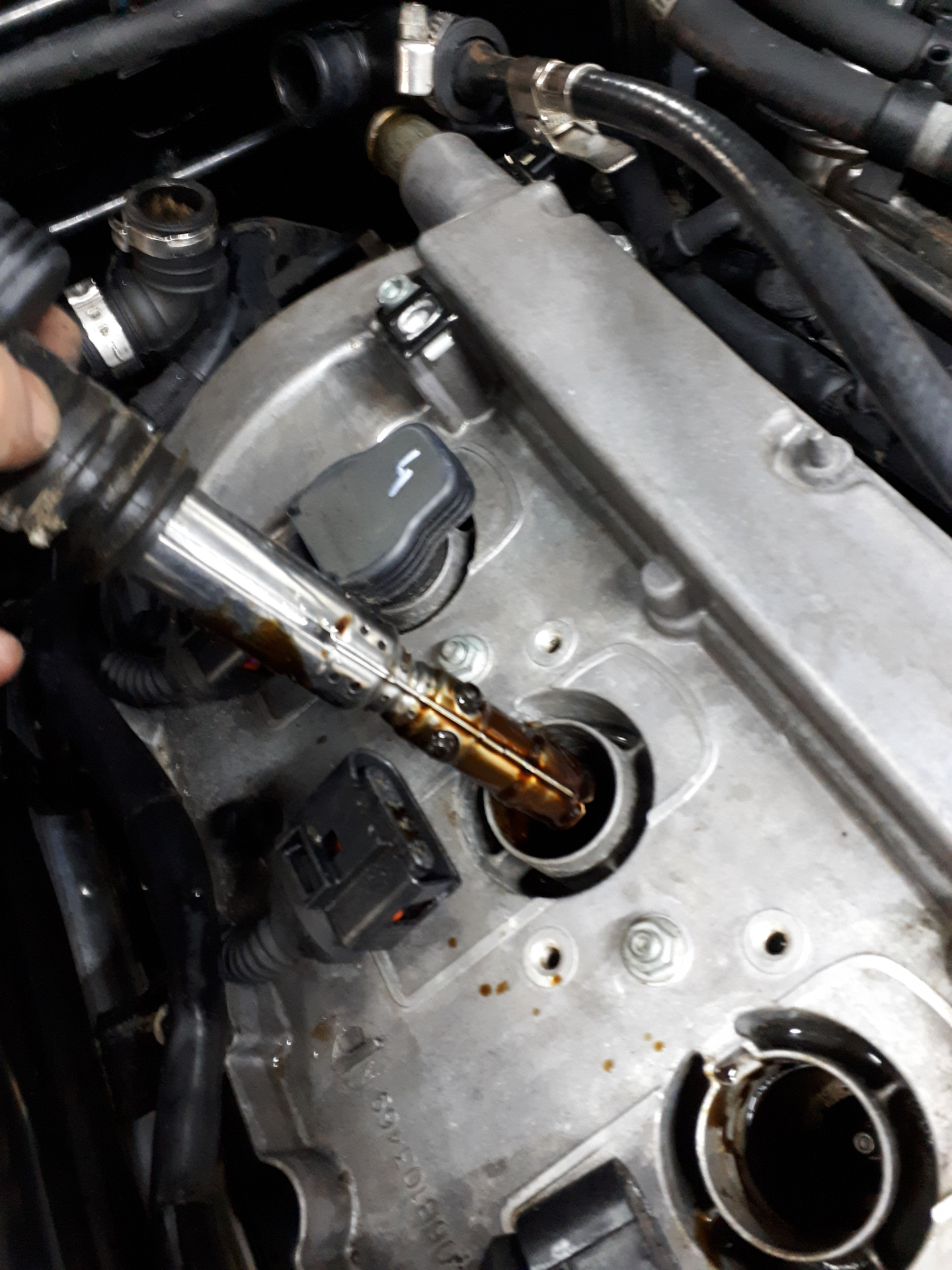

16684 — Обнаружены пропуски воспламенения Для начало решил проверить состояние свечей. Из фотографии думаю все будет понятно.
Катушки и колодцы почистил тормозным очистителем, свечи поменял на новые.

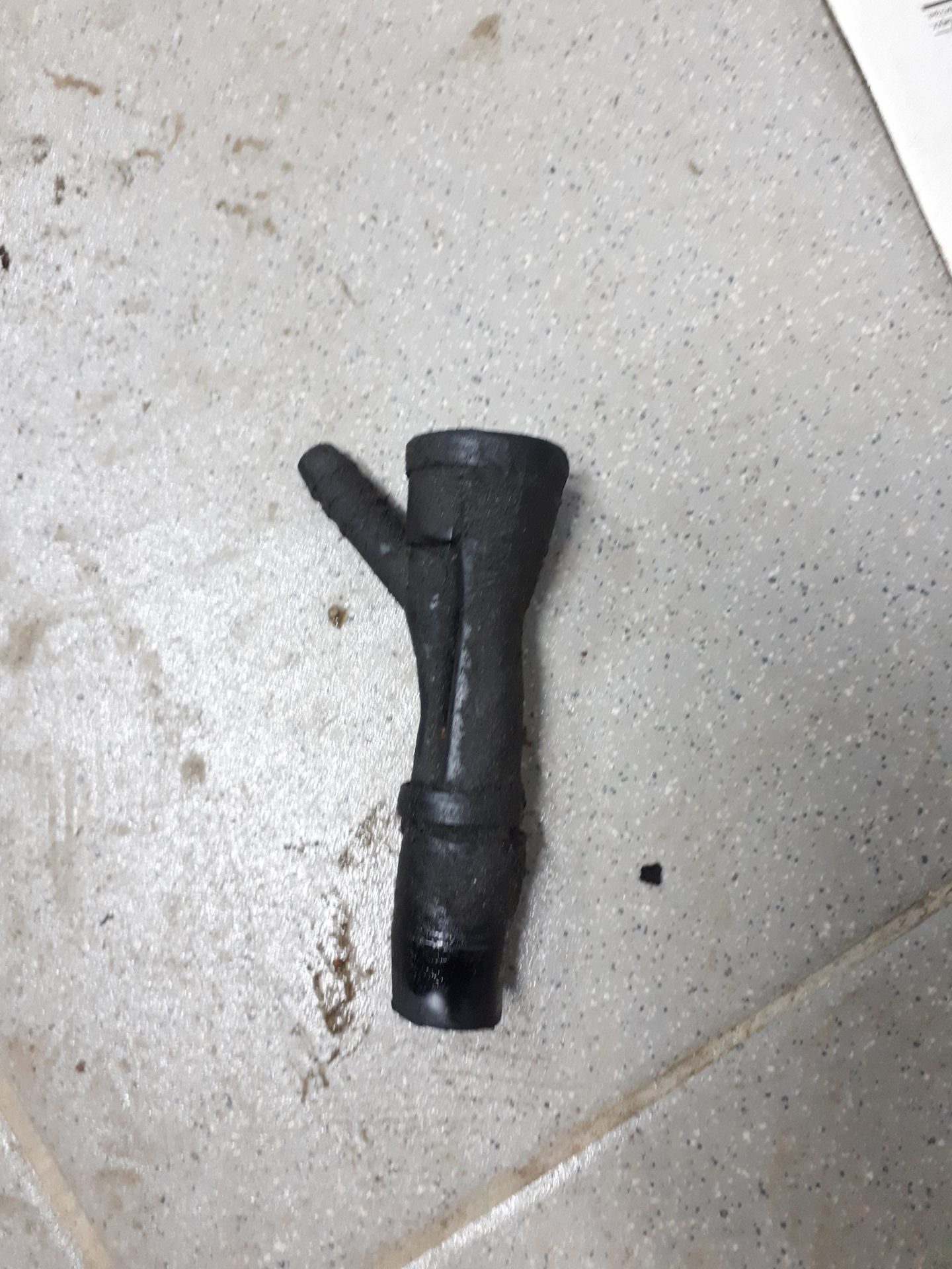

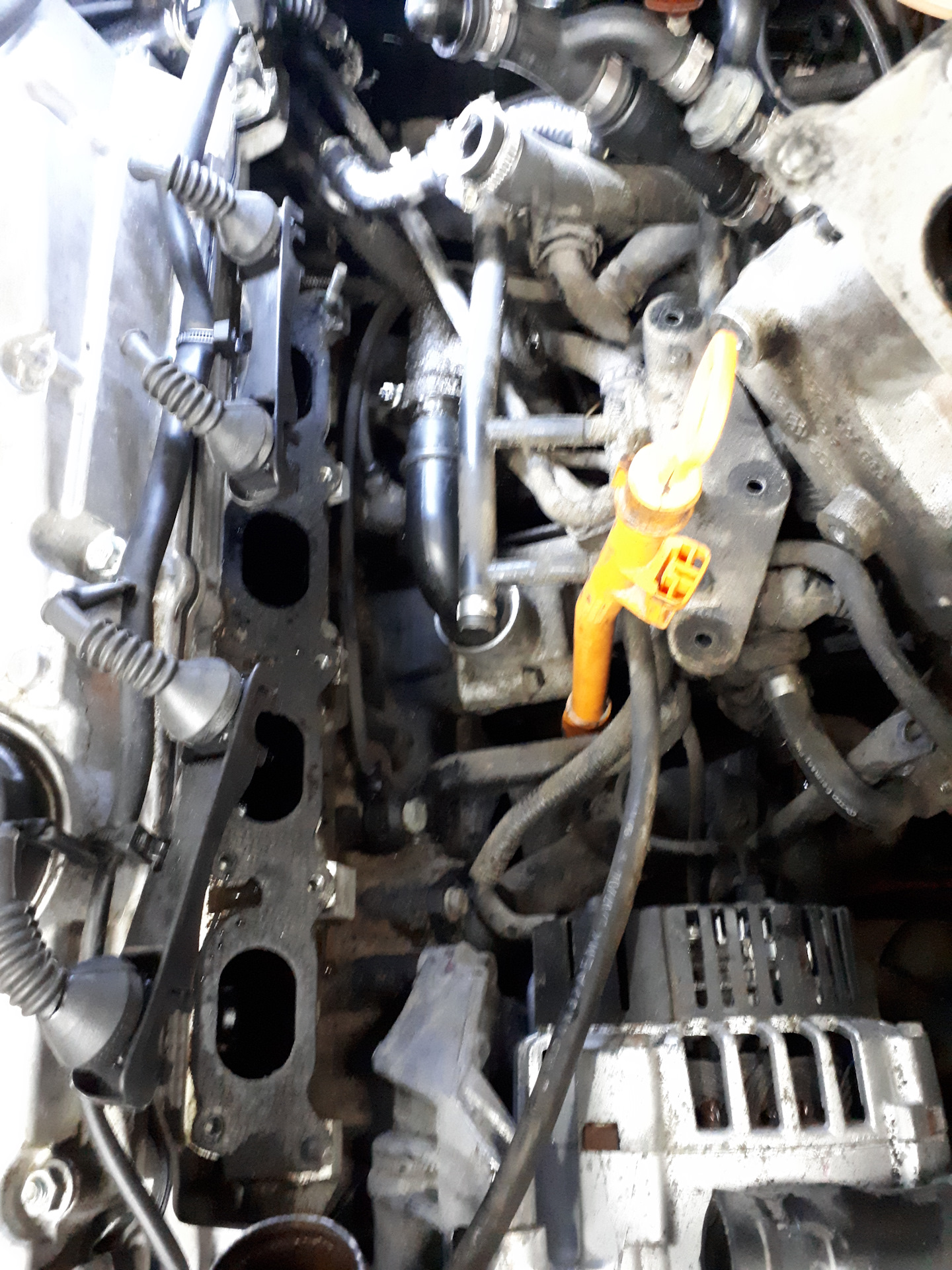

17705 — Трубопроводы между турбиной и корпусом дроссельной заслонки
P1297 — 35-00 — падение давления

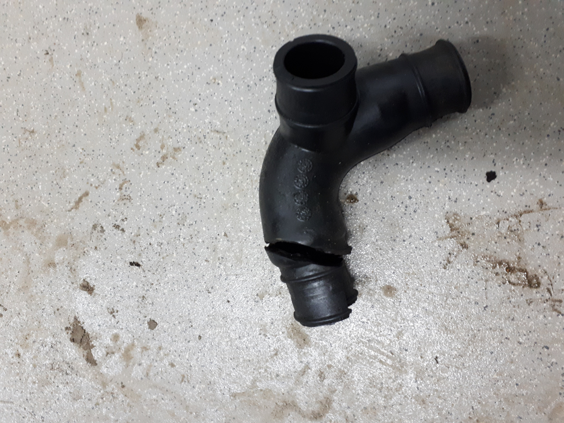

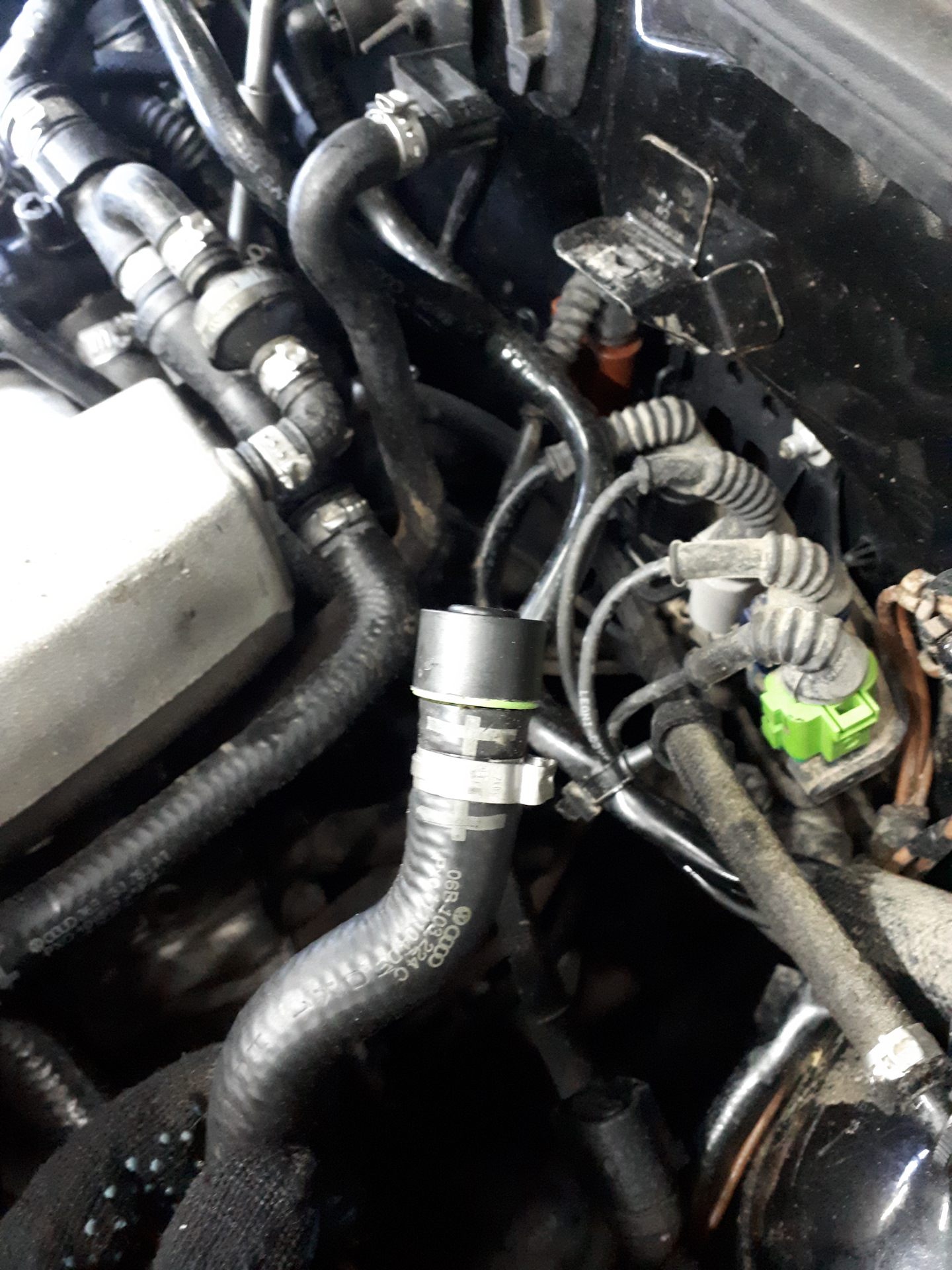

Для поиска причины этой ошибки сделал опрессовку впуска. Это жесть.

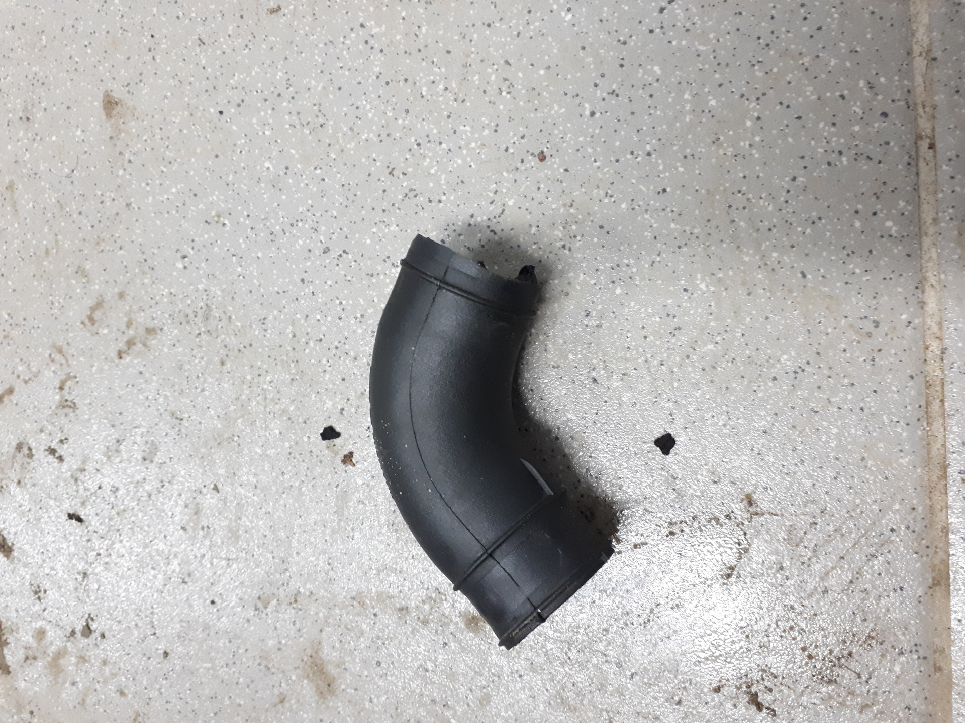

Но самый писец в том, что предыдущий владелец (или сервис, где он обслуживался), поставил деталь от мотора с другой вакуумной системой.
Вместо этого должен стоять клапан воздушный 035103245G, здесь же стоял клапан-тройник, один конец которого не был заглушен и стравливал давку в атмосферу.
Все вышеперечисленное в принципе и было причиной причиной ошибок по топливной смеси 17536 и 17545 .

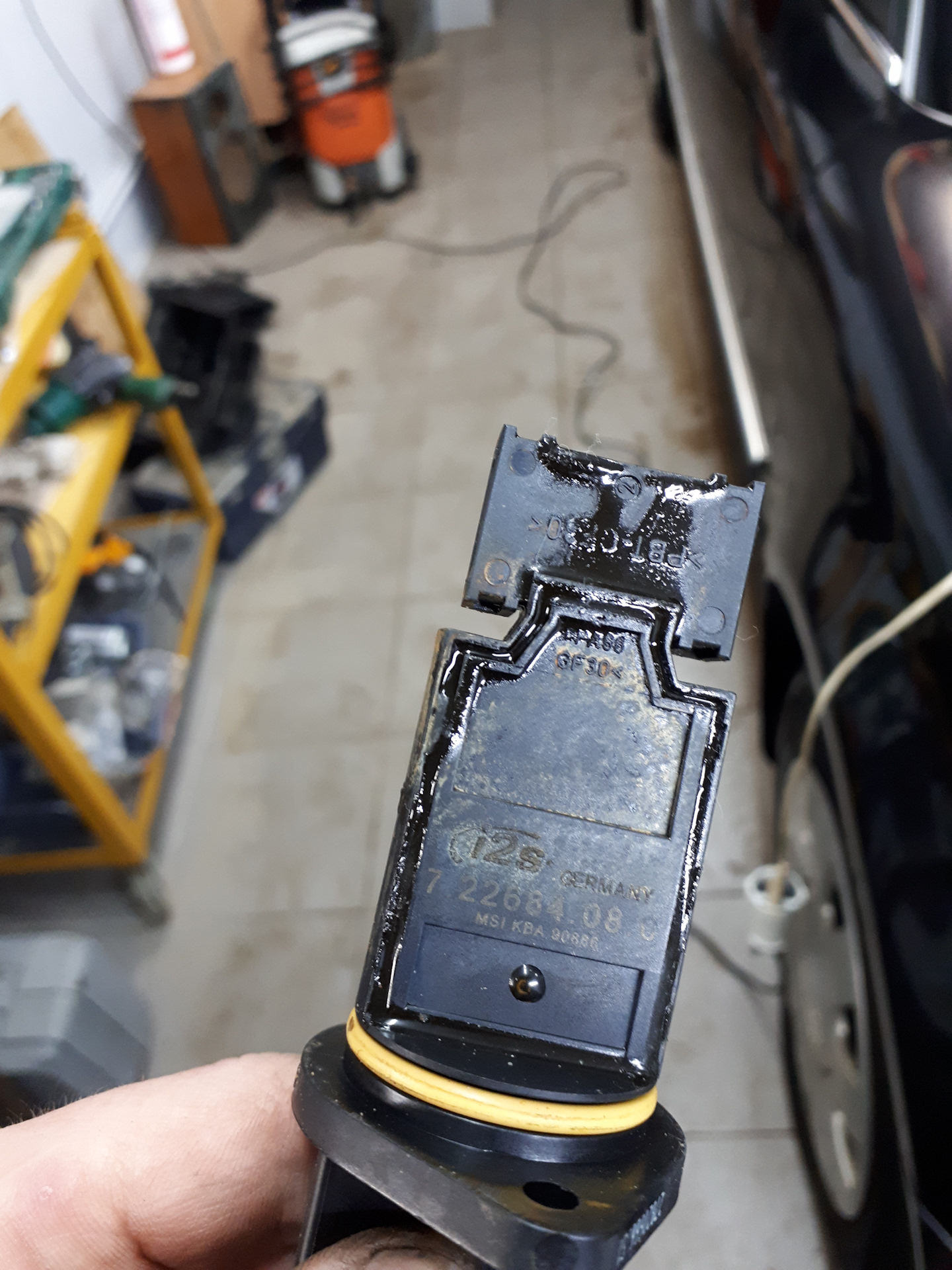

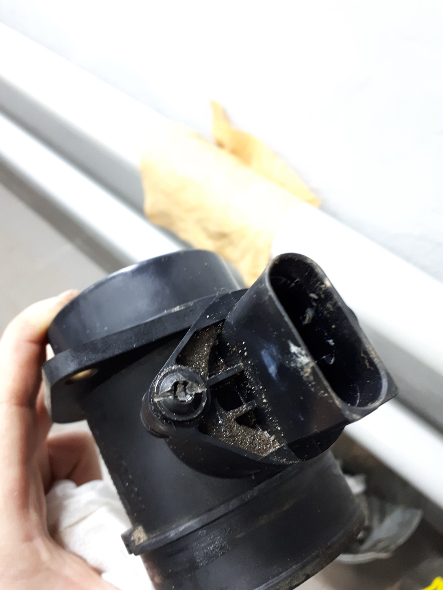

Также для профилактики был почищен расходомер. Для работы использовал очиститель датчика массового расхода воздуха LIQUI MOLY 8044

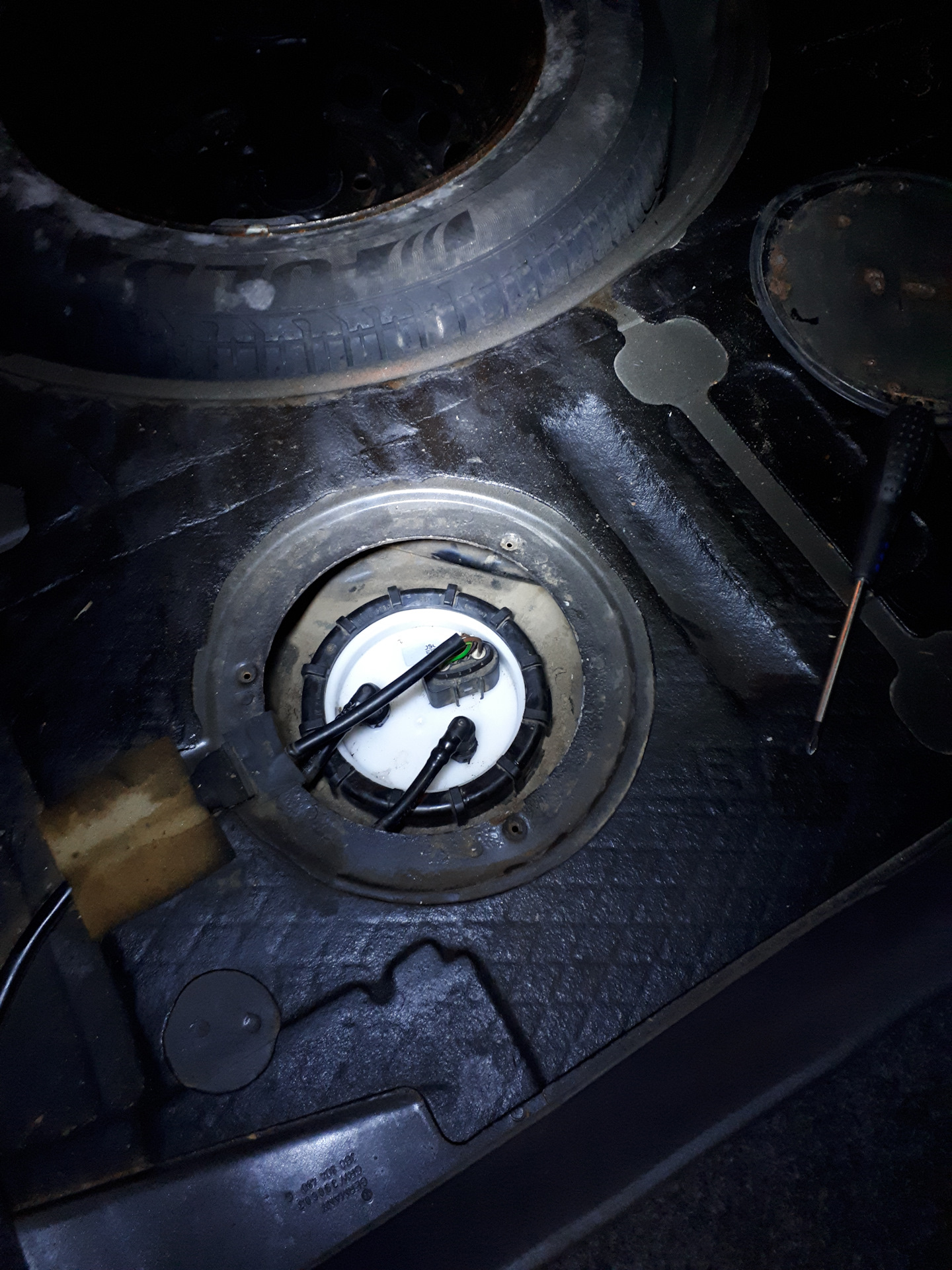

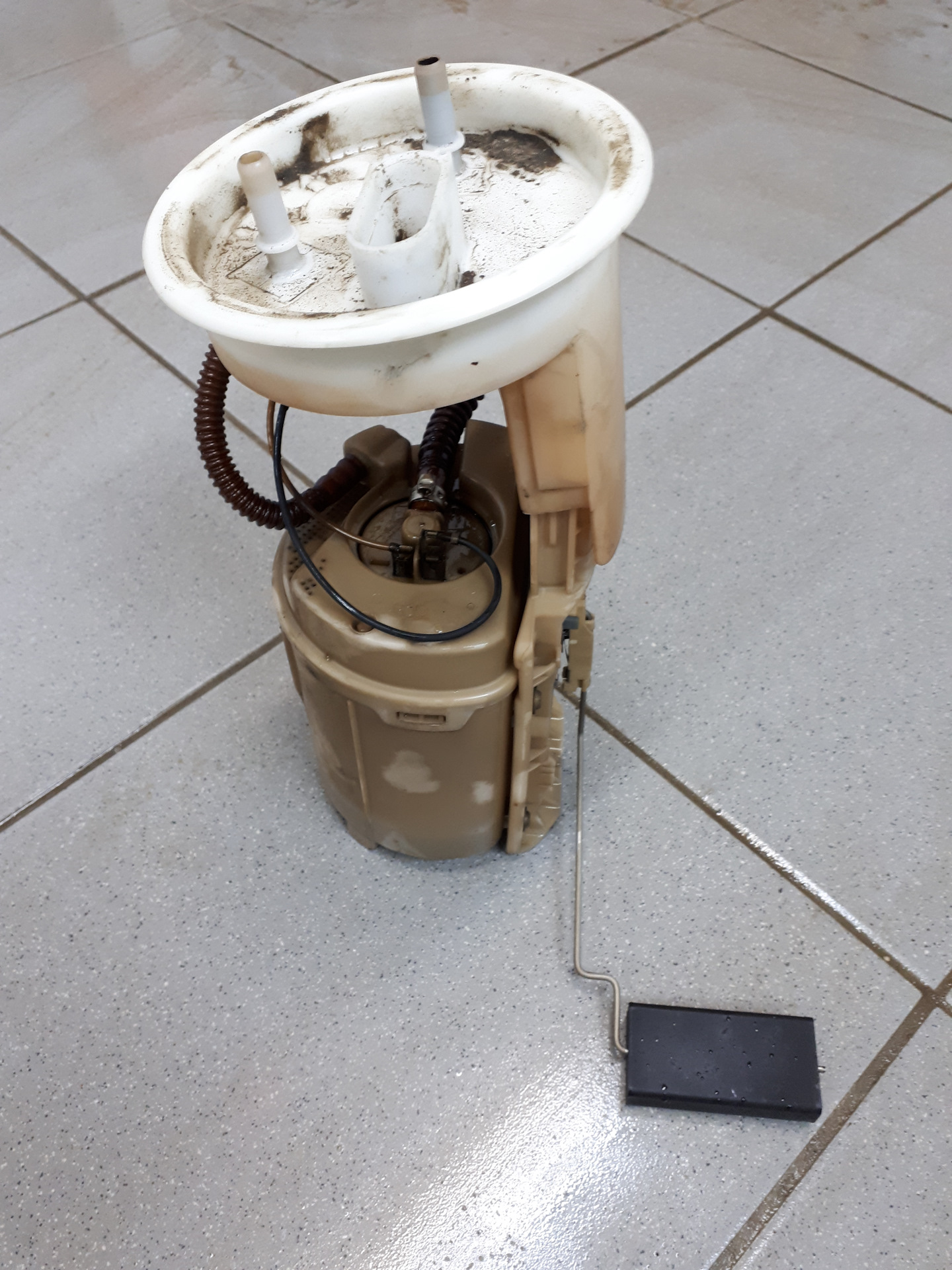

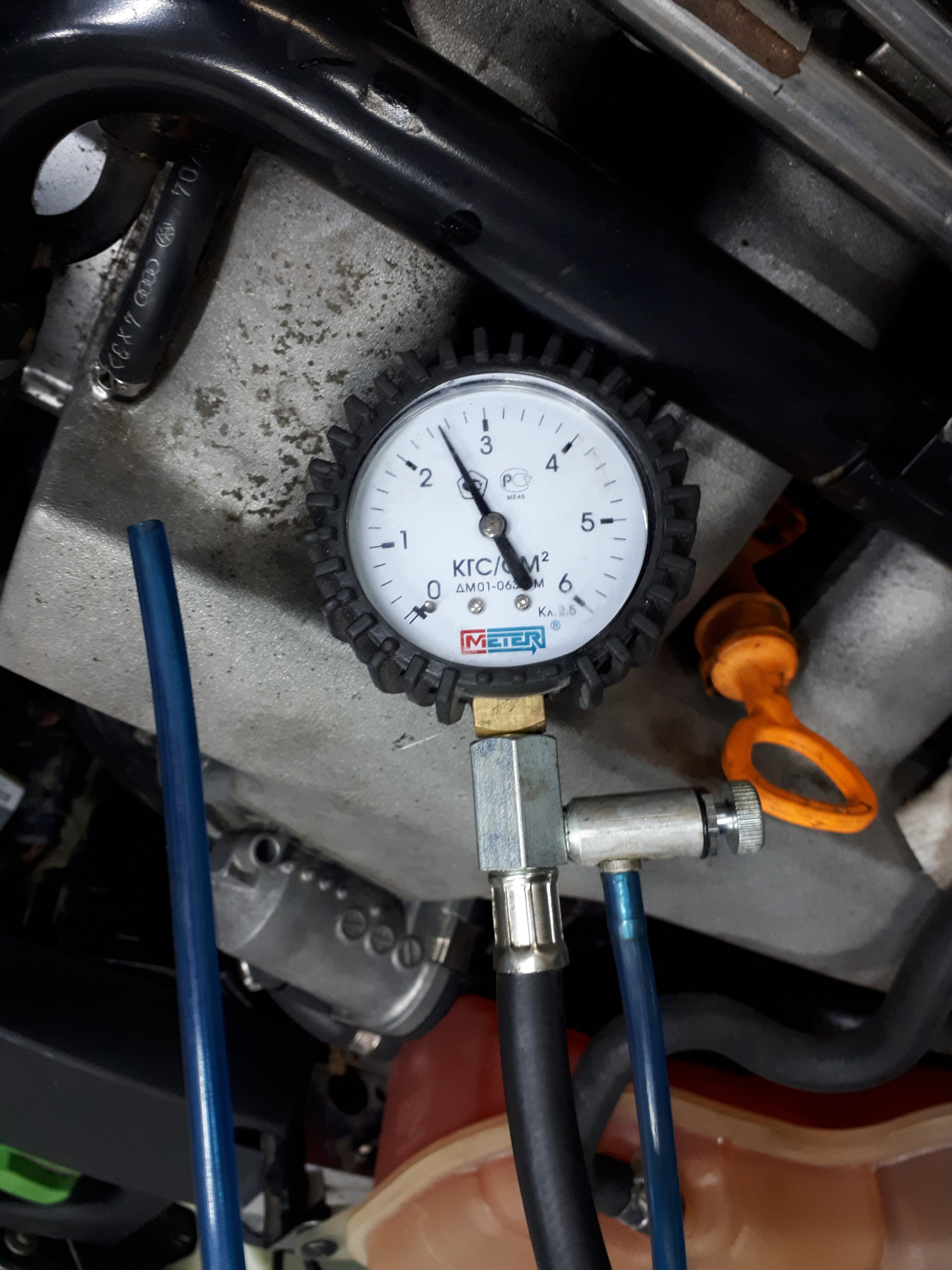

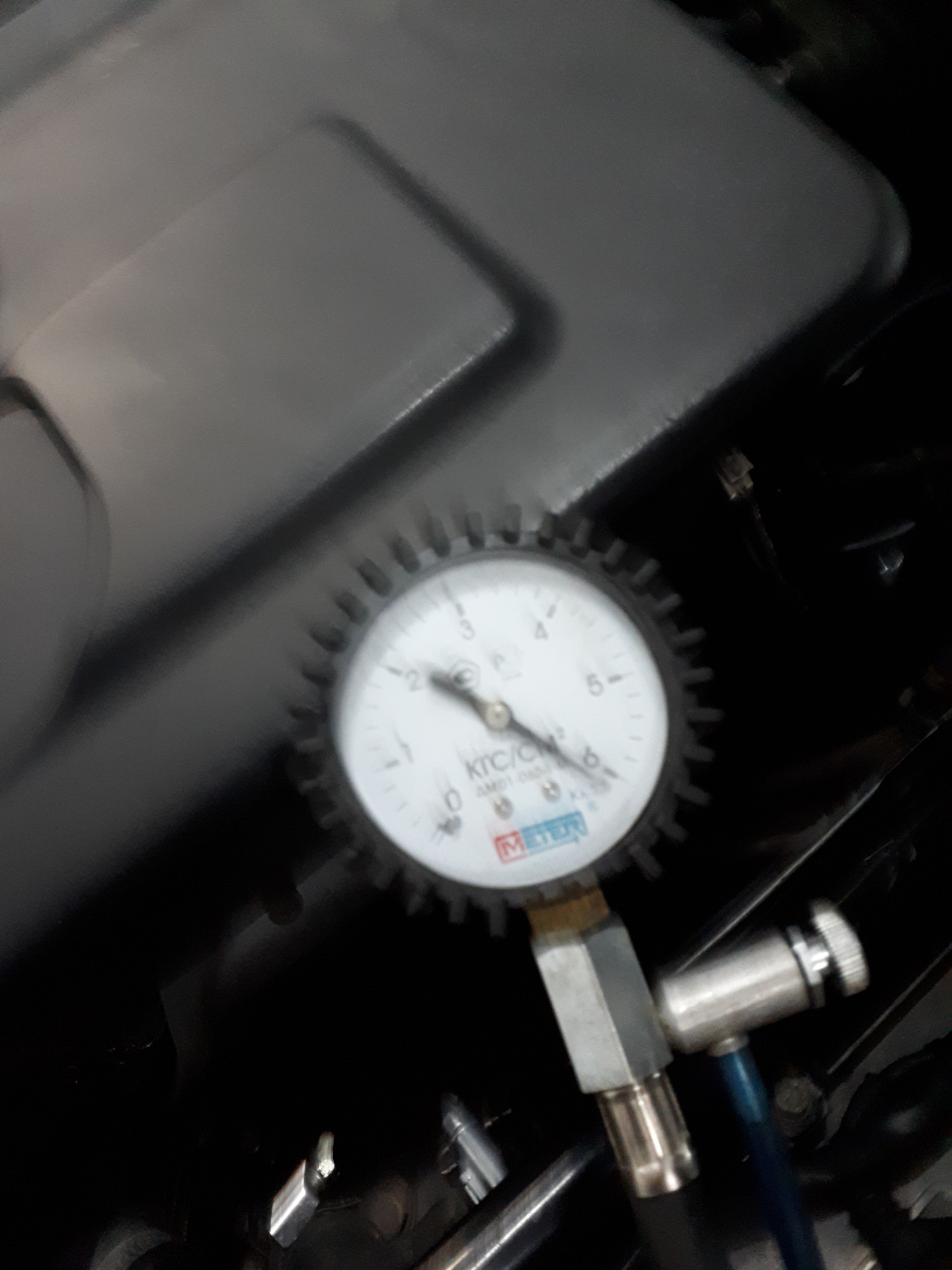

Дерганье машины на ходу Была у меня похожая проблема на Гольфе, причиной был бензанасос, который не выдавал требуемое давление. Чтоб окончательно его "приговорить" сделал замер.

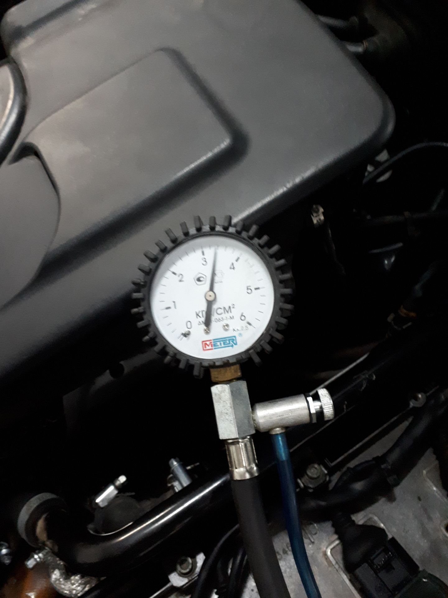

Это значение на ХХ, такое же на повышенных оборотах, при снятии вакуумной трубки с РД и кратковременном пережатии обратки. Однозначно топливный насос мертв. Для замены приобрел Bosch 0986580932

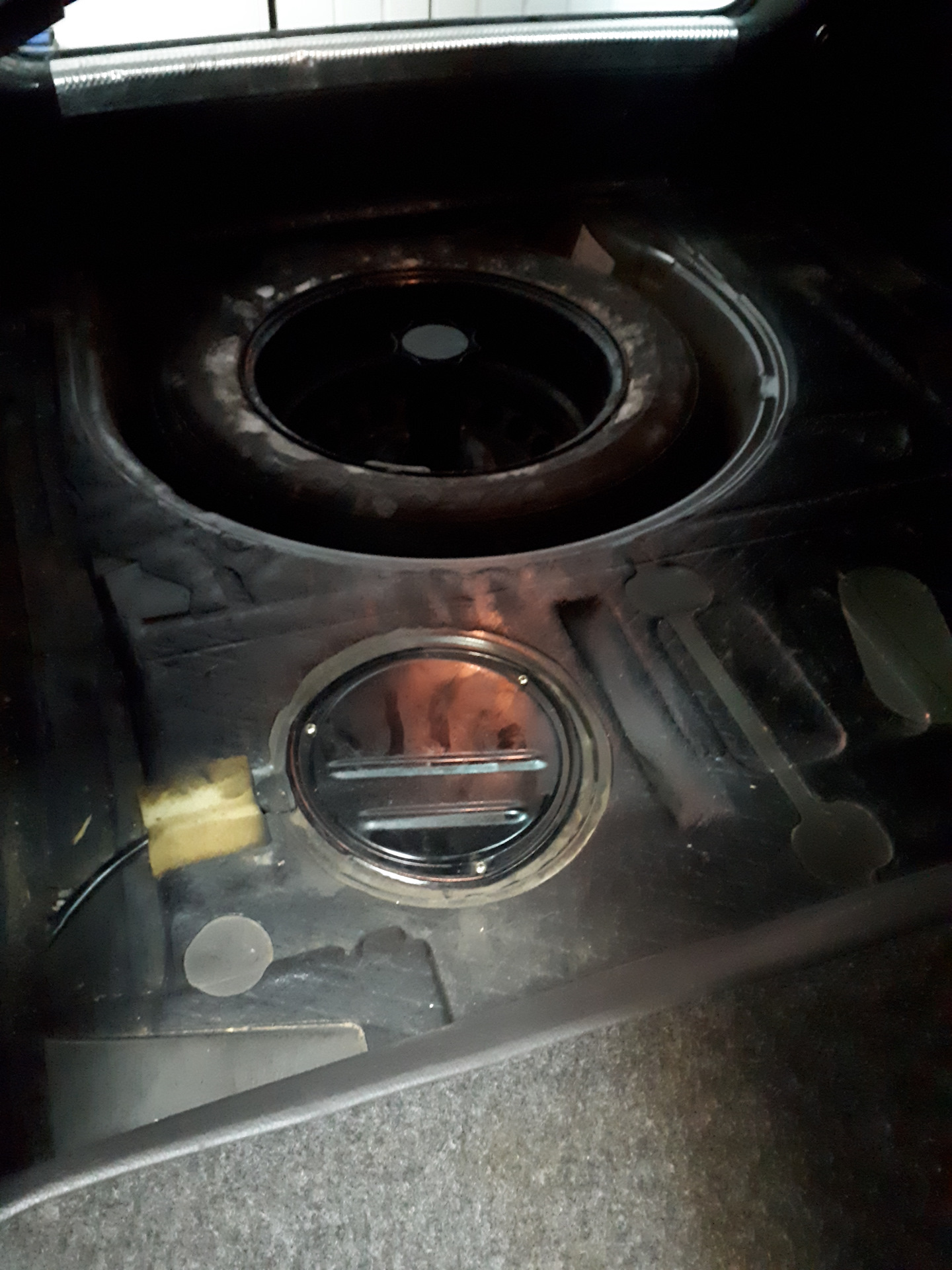

Насос располагается в багажном отделении
Проверяю работу насоса очередным замером давления
Все как и должно быть.
