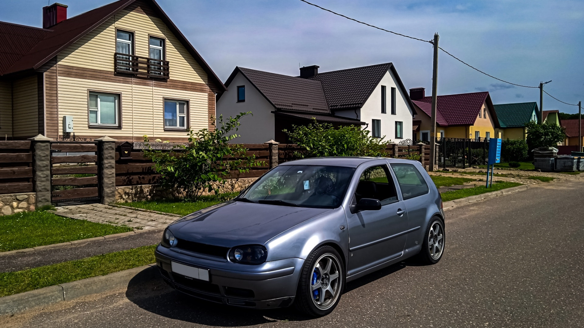

заводская комплектация: SportEdition.
мотор:
1.9tdi свап ASZ(был AHF).
гбц:
клапана United Motors.
титановые тарелки клапанов производство Fuehrer.
увеличены каналы и камеры(доработка гбц — www.instagram.com/tuning4car/).
распредвал кастом с фазой 276° производство TTech.
гбц на шпильках производство TTech.
втулки колодцев насос-форсунок производство + установка в nasos-forsunka.by/
низ:
сток поршни 2-ой ремонт + кованые шатуны MaxSpeeding.
удален заводской теплообменник, взамен установлен выносной масляный радиатор.
впуск:
кастом впускной коллектор на базе 5ти цилиндрового OEM VAG коллектора.
фронтальник.
сухой нулевик Simota на 76 пайпе.
внешний фильтр вакуумной системы n75 клапана от t5.
турбина:
Gtb2265vrk производство TTech.
выпуск:
76-63mm нержавейка, полностью прямой с одним в-бэнд соединением(производство www.instagram.com/tuning4car/).
топливо:
форсунки с распылителями Firad +120% — установка и настройка распылителей в TTech.
топливо ТатНефть Танеко.
топливный фильтр без клапана.
радиатор топлива на обратке BMW 3.0D.
электро:
4bar map.
maf удален.
приборка immo3 дизельная юбилейка+пересвет от madheads(белая подсветка+инверсия дисплеев в стиле ауди)+включенные моды с помощью DashDumpEditor от BlackLight-drive.
пересвет климатроника+инверсия от madheads.
генератор 140а.
вентиляторы радиатора vr6\arl.
кпп:
DSG DQ250 02E LTE + блокировка LadaSTR.
настройка VAGTechnology.
подвеска:
перед.сапоги кастом, винтовые вкладыши KT-Racing + опорники на ШС.
пружины перед H&R 100кг + защитные чехлы D2 Sport.
зад амортизаторы kayaba ultra sr, пружины TA-Technix на полиуретановых упорных подушках ecs-tuning + опорники ecs-tuning.
ходовка:
полиуретановые сайлентблоки в подрамнике от wolf3d2d.
Центрирующие втулки подрамника RaceSeng.
передние рычаги на полиуретановых сайлентах.
задняя балка на сайлентах Fabia RS.
Передний стабилизатор 23мм, покрашен в синий цвет в стиле Volkswagen Racing.
подушка рулевой рейки PowerFlex Black Series.
полиуретановая втулка заднего стабилизатора в балке.
распорка на передние стаканы- Audi S3.
распорка в багажник на точки задних ремней безопасности, покрашена в синий цвет в стиле Volkswagen Racing.
Распорка Х-образная за спинкой заднего сидения, покрашена в синий цвет в стиле Volkswagen Racing.
тормоза:
Свап ESP MK60.
перед Brembo 6pot 17Z (покрашены в синий цвет в стиле Volkswagen Racing) + диски EBC 334*32 R32(кастом доработка перфорация+слотирование — www.instagram.com/tuning4car/) + UBS колодки + армировка от iiiLISiii.
зад GTI 256мм (покрашены в синий цвет в стиле Volkswagen Racing) + кастом диски на основе сток Brembo(перфорация+слотирование www.instagram.com/tuning4car/) + Brembo колодки.
жидкости:
масло двиг. Ravenol VMP 5w30 + Liqui Moly Molygen Motor Protect.
масло DSG Ravenol DCT/DSG Fluid.
тормозная жидкость Ravenol DOT4 LV.
жидкость ГУР Ravenol SSF.
антифриз Hepu G12EVO концентрат + установлен custom комплект для удаления заводского расширительного бачка
алюминиевые штуцеры от Ali на радиаторе отопителя.
общее:
салон VAG-SportII серая клетка.
черный салон(потолок и стойки перетянуты в оригинальную ткань антрацит, солнцезащитные козырьки черные оригинал, пластик покрашен + черное зеркало заднего вида VW Polo).
Дефлекторы воздуховодов Bora, покрашенные в черный глянец.
переключатель света Polo Allu без передних птф и с окантовкой кольцом из шлифованного аллюминия от Imp-Stormtrooper.
переключатель зеркал сток площадка c джойстиком Golf MK5.
руль Golf MK5 GTI + шильдик заменен на GT.
ремни безопасности аля юби с синими краями www.instagram.com/colorbelt_russia/
накладки на педали и упор левой ноги Audi TT.
поддомкратные пятаки на днище Audi TT.
фары Hella кастом от Evgeny061 — линза Bosch 3" под d2s лампы, двойной поворотник, черная внутрянка + бленда линзы в стиле Golf5 + SunTek PPF.
фонари GTI + SunTek PPF.
задний стеклоочиститель удален(заглушка из стекла от www.gecleant.de), правый подрулевой переключатель от Bora без функции заднего дворника.
мигающий доп.стоп от Remnevolt.
подсветка номера Passat CC Led OEM.
сигналы Golf MK5.
антенна плавник Golf MK5.
передняя и задняя губы 4Motion + насадка на выпуск CupraStyle черный глянец.
спойлер R32.
молдинги и нижние юбки бамперов в цвет.
капот с заваренной выемкой под значок + решетка радиатора соты JOM + язычок открывания капота алюминий ecs-tuning.
задний значок заварен.
правое полноценное зеркало + накладки зеркал черный глянец.
колеса:
лето — 5Zigen ProRacer 18x7.5 + Triangle TH202 225/40
зима — Audi 17x7.5 + Triangle PL01 225/40
система TMPS с внутренними датчиками.
