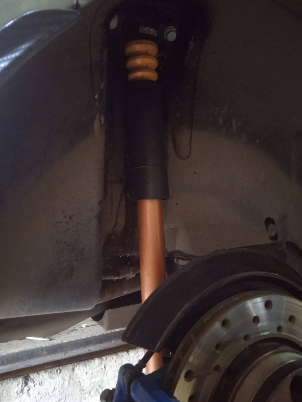

после зимы попросились на замену два амортизатора и один наконечник.
закупился необходимыми комплектующими и было установлено:
перед- кастом сапоги под винтовые вкладыши, вкладыши kt-racing, пружины остались hr, опорники остались шс. заменены наконечники-поставил delphi.
зад- аморты kayaba ultra sr, опоры ecs-tuning heavy duty, подушки-опорники на кузов над зад.пружиной полиуретан ecs-tuning, пружины остались ta-technix на винтах.
попозже адаптируем стойки стабилизатора к новому сапогу, сразу не успели, фотографий процесса тоже немного.

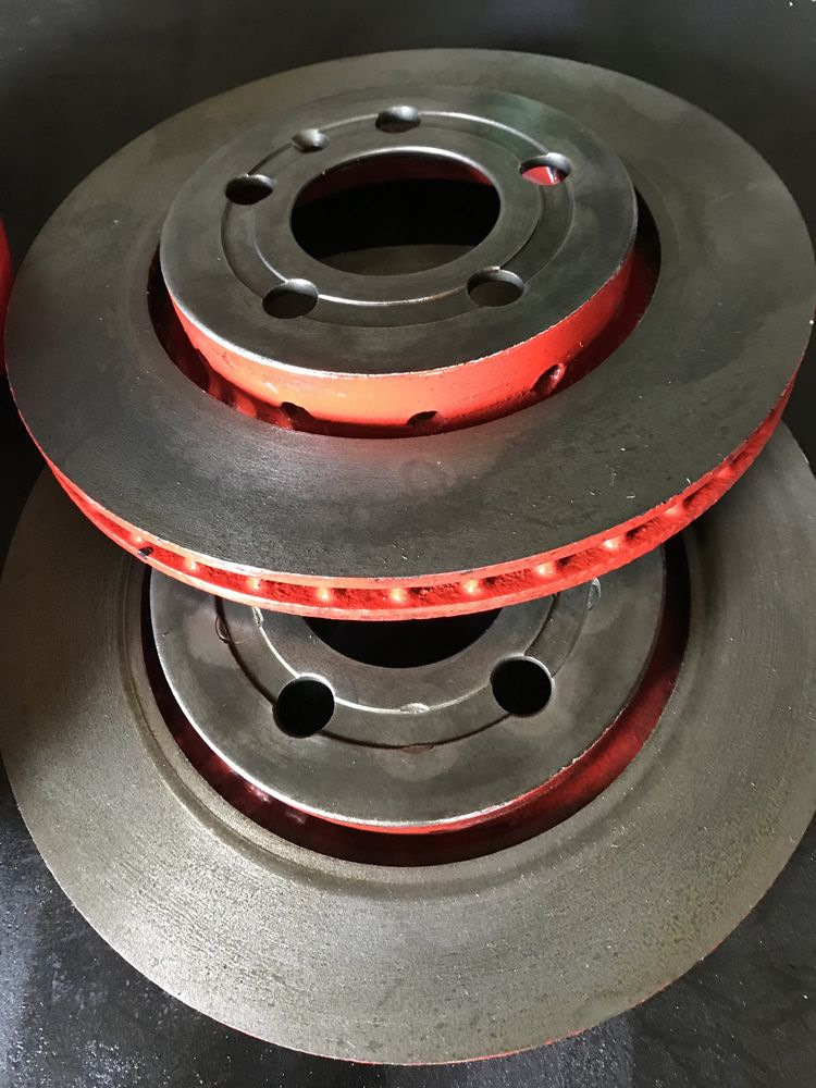

Испанский сыр — производство тормозных дисков😊😊😊
чедр
Трещин нету? От отверстий?
нет
Сам делал отверстия?
да, готовые такие не встречал в продаже
Понял, спасибо))
да не за что))
своим думаю перфорацию сделать, пока не поставил))
ну если есть где, то нужно) там вентиляция еще разная бывает, соответственно влияет на сложность процесса)

А что за вкладыши такие? под гольфа или от чего-то другого?
привет) это аналог bc-racing, просто купленные отдельно от полного комплекта. под фултап типо. именно эти на гольфа идут, но думаю, что еще в каких-то комплектах наверное применяются, если по параметрам подходят.
понял)
А что за пружины стоят? Хочу так же что бы было 😅
перед hr 100-60-100
зад ta-technix
ну это все на винтах, регулируется, так что дело не только в пружинах)
Какой бюджет у подвески? Можешь в личку
60 примерно за все детали.
А стоковый техникс хуже по характеристикам?
там ломы тупо
Я не шарю совсем) можешь раскидать обычными словами чем твой спек лучше, чем комплект винтов текникс?
ломы- это значит все мегажесткое, они сделаны один вариант под всю платформу, независимо от двигателя и тд. самое бюджетное и простое что может быть в общем.
я подобрал сборное под себя просто, кому что нравится, ездить вытряхивать позвоночник у меня нет желания никакого)
