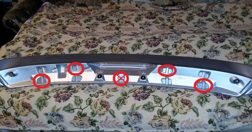

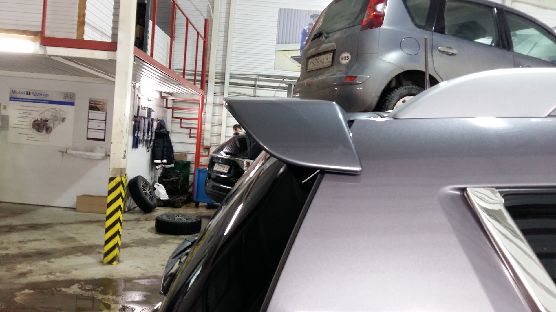

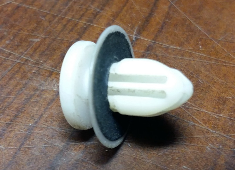

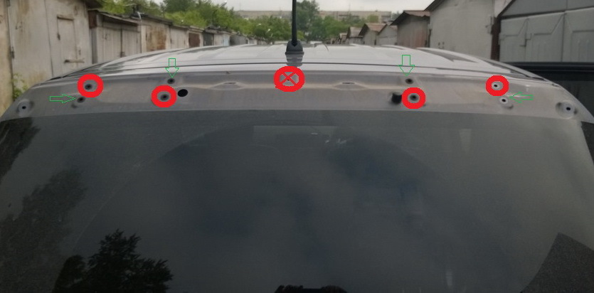

Пару дней назад я похвастался своим новым спойлером японского происхождения на двери багажника www.drive2.ru/l/495303051351949517/. Все хорошо, но до меня только сейчас дошло, что я оставил для водички несколько дырочек, которые были на двери после удаления старого спойлера. А их там целых 9 и все они предназначены для 9 пистонов крепления, помимо 4-х болтов. К тому же, я так и не нашел замены сломанного кронштейна крепления пистона по центру для нового спойлера и воспользовался советом novozhenin, заткнуть одну дырочку старым пистоном и на этом успокоился. Но… У нового спойлера имелись места крепления кронштейнов также под 9 пистонов, а по факту в наличии было только 5 (у меня один сломанный). Не знаю почему, но такое же количество видел у многих, кто ставил такие спойлера. Мне бы включить голову и заткнуть оставшиеся отверстия пистонами от старого спойлера, или на худой конец залепить скотчем, но уж больно хотелось провести в тепле установку.

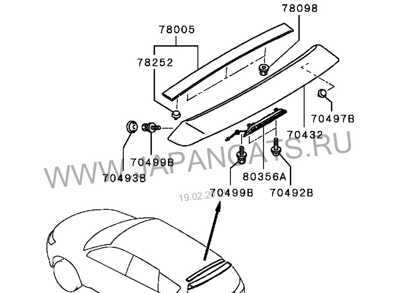

В итоге, как только появится возможность нужно будет снимать и исправлять свои косяки, пока в двери не начало плескаться. Фото снятого спойлера для наглядности использовал коллеги west27 (надеюсь он не против). И информация, для сомневающихся в чистокровности японского происхождения "кепочки", вот ее опциональный каталожный номерок MZ575691 или 6515А012HC (HC — это мой цвет А39).

Если найти "пистолет" и взять из обоймы патрон, то можно им заткнуть, диаметр пули почти совпадает. Шутка, конечно же. А так, если старых клипс не осталось, можно заказать сколько нужно MU000504 или аналоги.
Что то я даже подумал об этом… Но примерно после года со спойлером, я снимал обшивку двери и там подтеков или просто воды не было.
