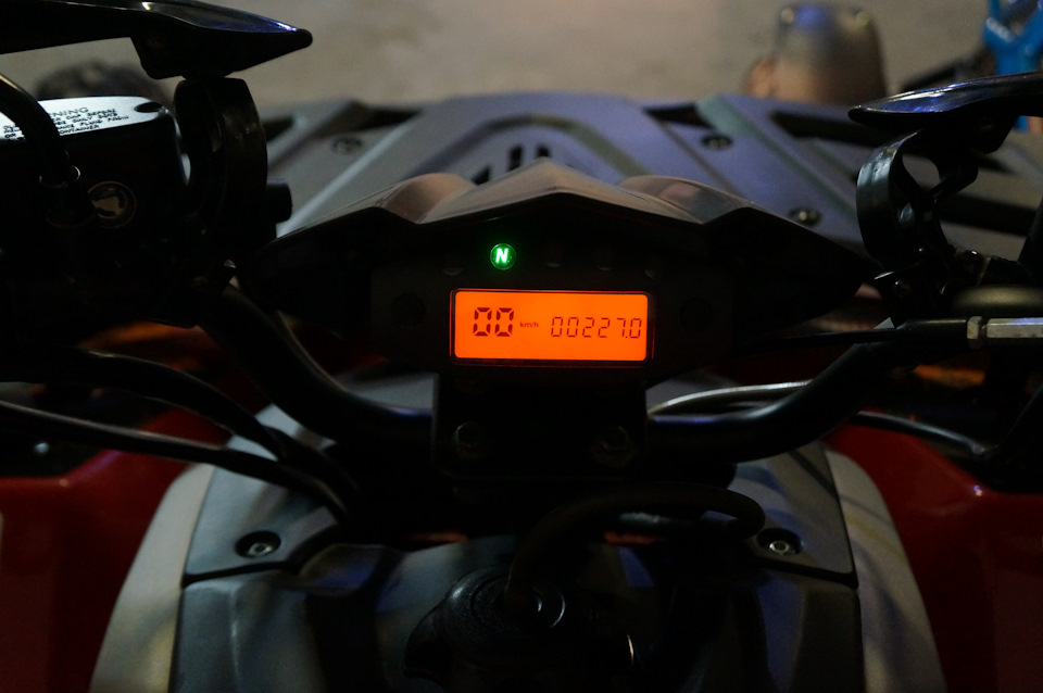

Ну а еще примерно через 200км* в очередь на замену встанет приводная цепь.
Цепь обычно меняют со звездами, что бы выработка всех трех элементов была более или менее равномерной. Но экономии ради можно ограничиться заменой только цепи, звезды точно еще походят.
Стоимость китайской цепи на 150-ку (длина — 76 звеньев) — 700 рублей. Стоимость звезд — 1500 рублей за каждую (ведущая и ведомая).
*Цепь на моем квадроцикле умерла только на отметке 980км. Но это частный случай, бывает по разному. В среднем же "по больнице" замена происходит на пробеге 500-700км.
