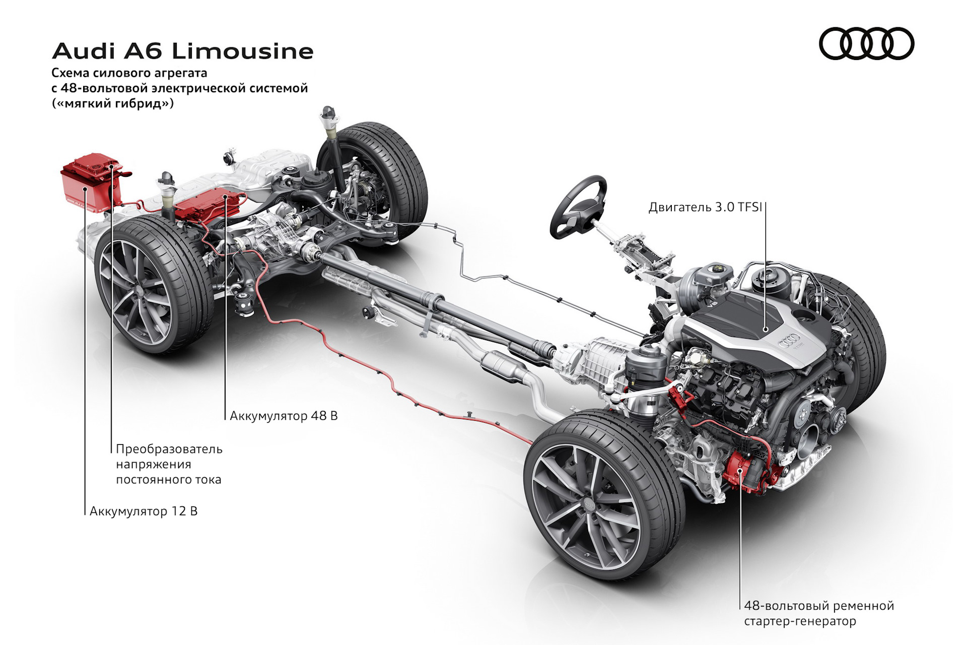

В основном структура мягких гибридов состоит из трёх основных компонентов: ременного стартера‑генератора или блока мотор‑генератор (MGU), преобразователя напряжения постоянного тока и аккумулятора высокого напряжения. Эти три компонента легко адаптируются к электрическим системам негибридных автомобилей. Стартер‑генератор заменяет традиционный генератор на приводе вспомогательных агрегатов спереди, а преобразователь и аккумулятор занимают небольшое количество пространства в багажнике.

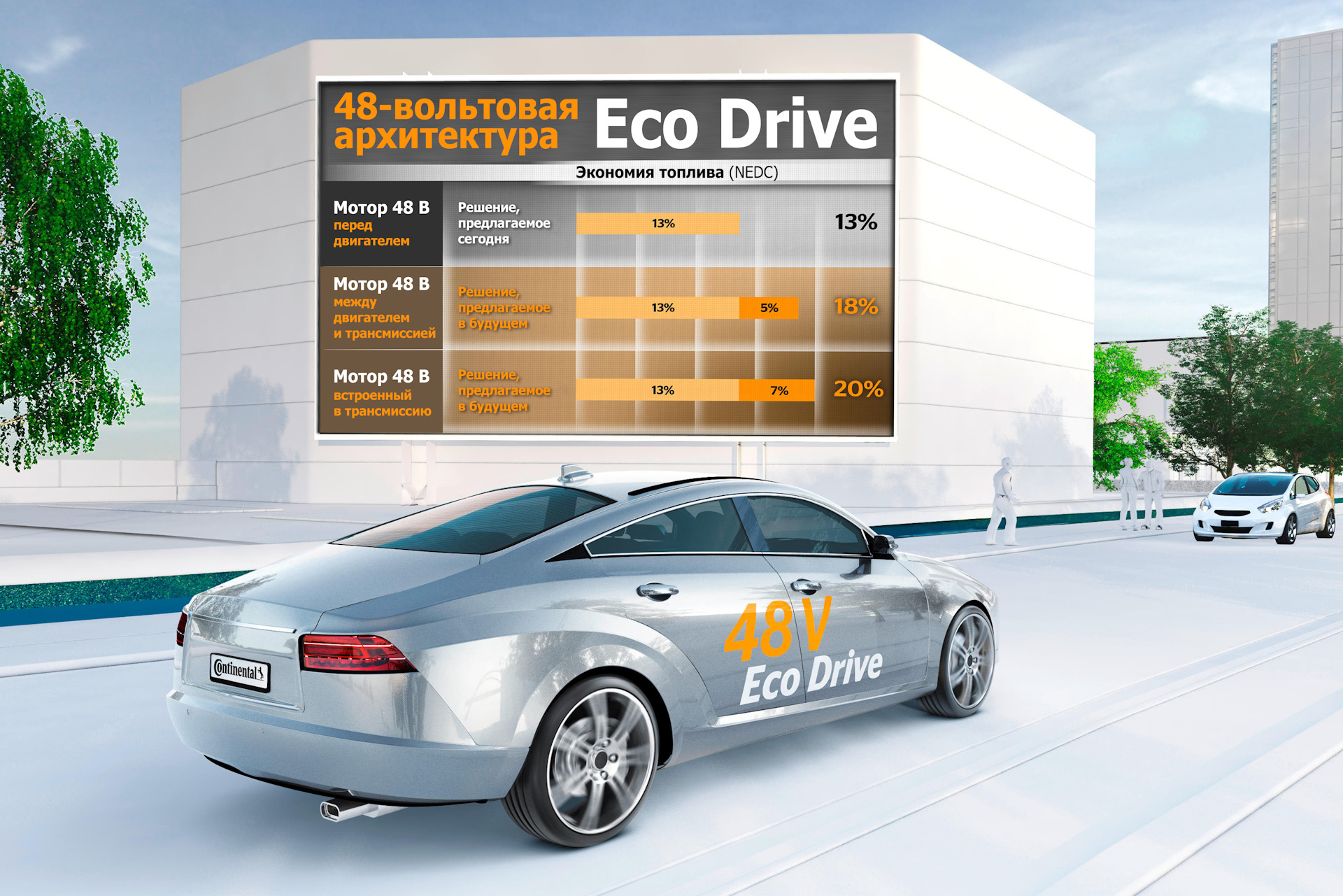

Компания Continental подтверждает эту цифру, говоря о 13%‑ной экономии топлива в режиме испытаний. В реальных условиях этот показатель может достичь 21%, что является огромной выгодой для такой простой и легко реализуемой системы.

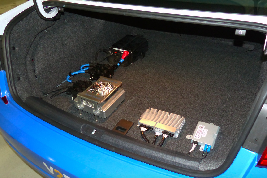

В 48‑вольтовых системах Continental и Delphi используется литий‑ионный аккумулятор размером с обувную коробку (чёрный блок на фото внизу) и ёмкостью менее 1 кВт⋅ч. Он подаёт ток на маленький 12‑вольтовый свинцово‑кислотный аккумулятор посредством расположенного в багажнике преобразователя (серебристый блок с вентилятором), который снижает напряжение для питания 12‑вольтового оборудования автомобиля.

Как и обычный генератор, стартер‑генератор MGU соединён с коленвалом двигателя с помощью ремня с той лишь разницей, что 48‑вольтовый блок часто имеет жидкостное охлаждение и специальные натяжители, обуславливающие тот факт, что крутящий момент будет как исходящим, так и входящим.
В первом случае MGU мощностью примерно 13,5 л. с. функционирует как мотор, получая ток от литий‑ионной батареи в багажнике через преобразователь, меняющий постоянный ток на переменный.
Затем он вращает бензиновый или дизельный двигатель через приводной ремень. Он либо запускает ДВС после кратковременной остановки (12‑вольтовый стартер остаётся для холодного пуска), обеспечивая ему дополнительные 135 Н⋅м для лучшего ускорения и снижая вибрации запуска, либо уменьшает нагрузку на двигатель в других стратегических ситуациях для экономии топлива.
Однако MGU работает не только как мотор, посылающий крутящий момент на коленвал. Как следует из названия, это ещё и генератор, принимающий крутящий момент для выполнения своей основной обязанности — выработки электроэнергии для 48‑вольтового аккумулятора в задней части машины. Это происходит не только тогда, когда двигатель работает и крутит ремень, но и когда двигатель выключен, а машина едет накатом или тормозит.
