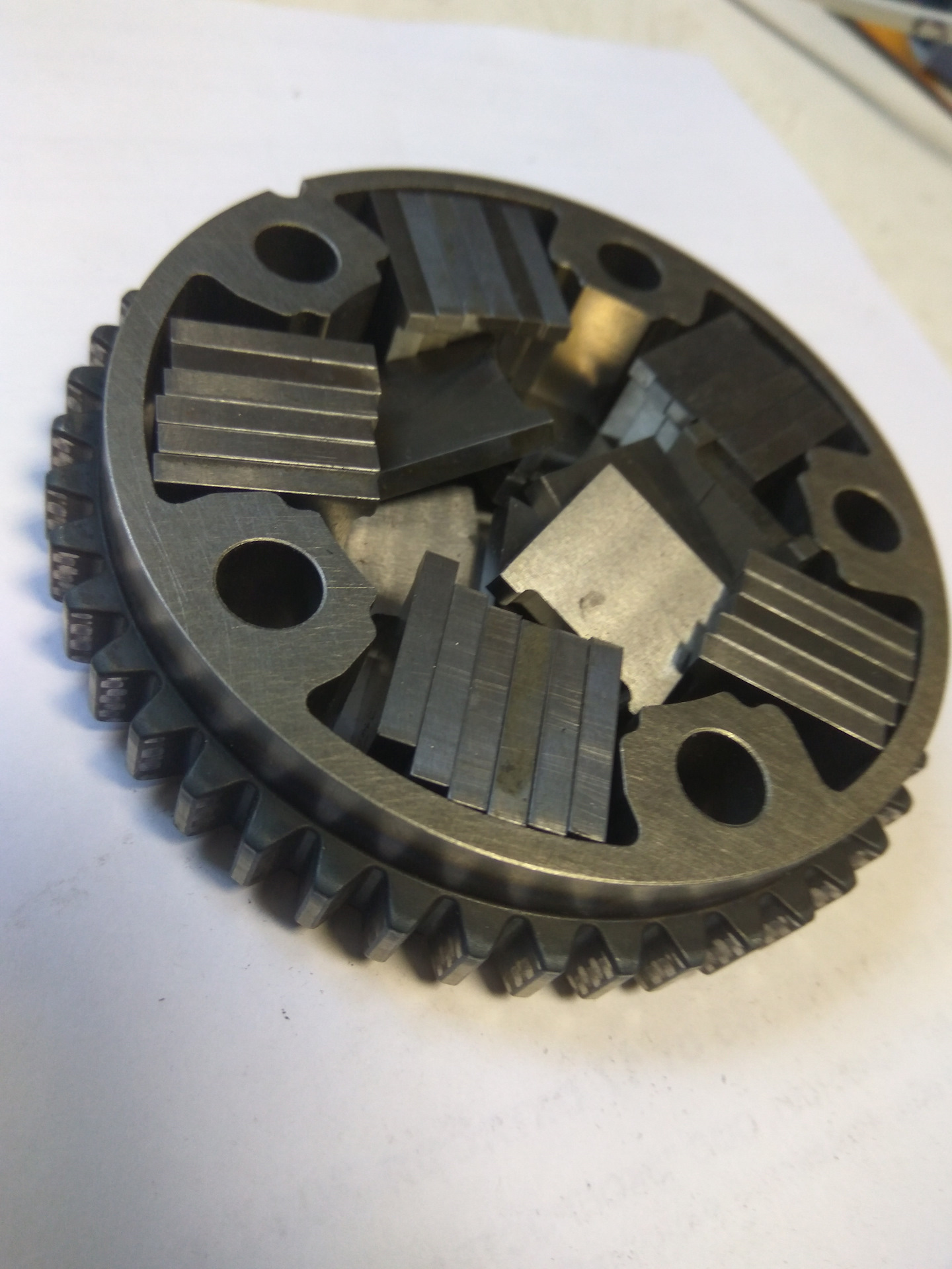

Здравствуйте. Лопатки еще можно купить?
Как долго работают после такого ремонта? Отзовитесь реально кто делал. Мне в сервисе сказали, что на пару месяцев.

Лопатки можно купить у производителя papa426 тут на драйв2.

А момент затяжки болтов какой?
Момент затяжки каких болтов Вас интересует?
Торкс, те которые крышку фазика держат
10Н/м

Закалить бы лопатки ещё в масле. .

При изнашивании лопаток какие признаки?
Дизеление. Как будто дизель работает.
Добрый день Алексей. У меня вопрос можно ли поменять лопатки прямо на автомобиле, если только поставить в сервисное положение морду?
Можно!

Вроде запасся, но кто его знает)) Хотя возможности ограничены производством, особенно электроэрозионной резкой — процесс медленный.
Если не секрет, пара вопросов.
Какой материал используете?
Повторяет ли профиль наружного кольца прилегающая пластина или имеет прямоугольный профиль?
Инструментальная сталь ХВГ, 9хс.
Конечно радиус, чуть меньше чем внутренний у статора для лучшего скольжения и приработки.

3-й месяц, или 14k пробега с пластинами катаю, полёт нормальный.
Привет! Да, Игорь, сомнений конечно у меня много было, в сумме тыс. 30 проехал после замены на пробном варианте, из
90х13, потом поменял на комплект из первой партии из ХВГ, эта сталь более подходит, калится до большей твёрдости. И что интересно эффект был более чем ожидал. На них около тыс 20 проехал, регрессии по звуку нет. Конечно полноценный вывод можно через тыщ 100 делать)) Надеюсь положительный))
