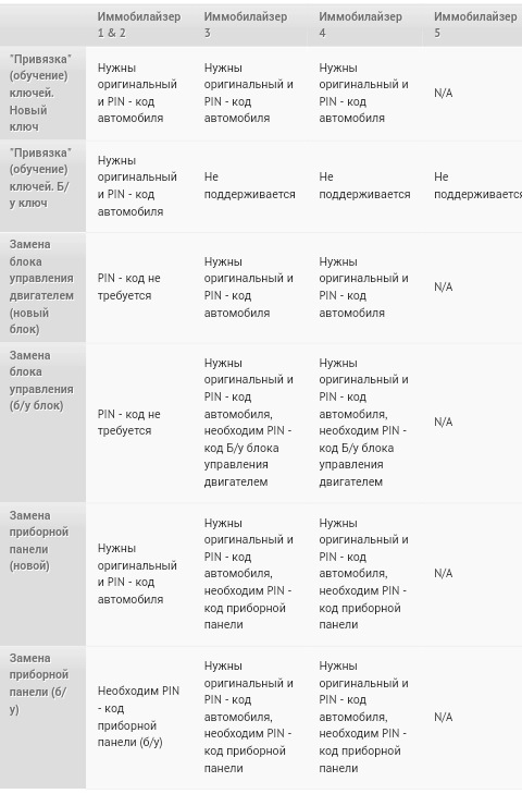

Приведенная ниже таблица показывает, какие условия необходимы для того, или иного действия. Требования и последовательность действий в различной степени зависят от того, устанавливаемые компоненты новые, либо бывшие в употреблении.
Пожалуйста, учтите, что здесь приведена общая информация и, как и везде, имеют место быть исключения! РИСУНОК 1

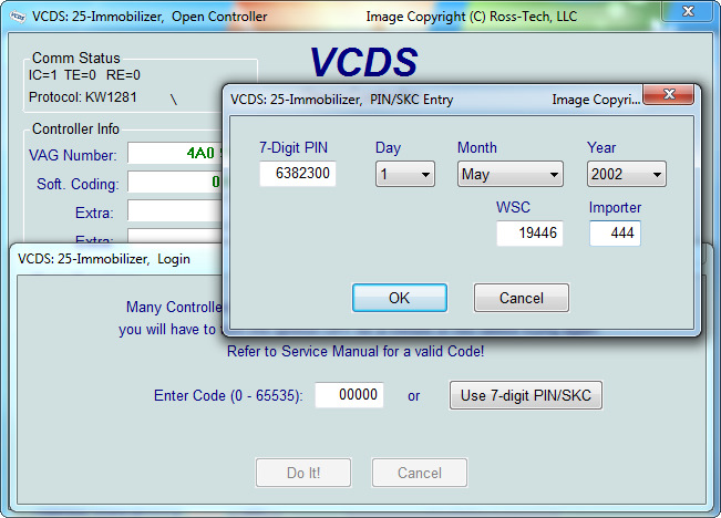

Принцип действия 7 — значного PIN/SKC?
Необходимо ввести следующую информацию:
7-значный SKC, подходящий под ваш ID — номер иммобилайзера.
Дату, когда вами был получен 7-значный SKC код у дилера.
Workshop Code (WSC) дилера.
Номер импортера дилера. РИСУНОК 2

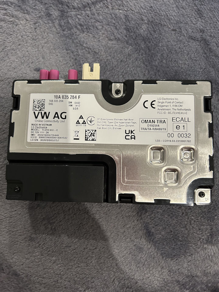

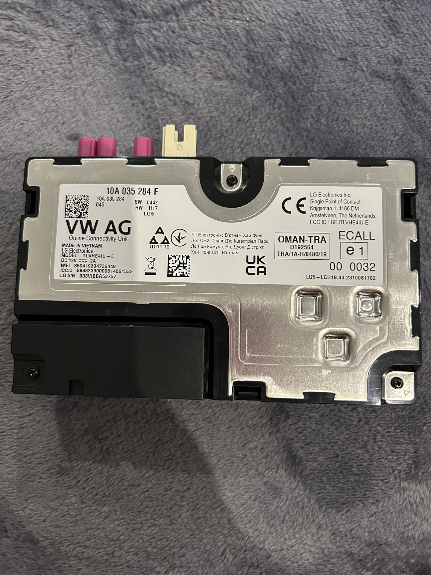

Продам новый европейский блок онлайн сервисов на ID 4, ID 6 подходит к многим автомобилям VAG
10A035284F Оригинал +375295014853 WhatsApp
