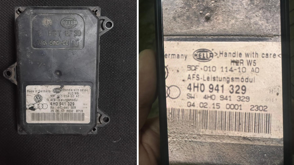

Всем доброго вечера!
Предистория:
Обратился ко мне IR0KEZ на своём VW Tiguan. Он приобрёл адаптер VAS5054A и решил обновить ПО блоков. После обновления 55 блока AFS перестала работать Dynamic Light Assist — Cистема динамического управления освещением. Собственно после обновления софта блока слетает параметрия, кодировка и базовая установка блока AFS. Система освещения выдавала ошибку на приборке — Сбой в работе адаптивного освещения. Далее он обратился к ОД для восстановления работы фар. ОД в процессе работы ничего не смог сделать, попутно снёс базовую установку камеры ассистентов блока А5. Финальный вердикт ОД — замена блока AFS. Далее он приехал ко мне. Первым делом я сделал скан машины. Висела одна ошибка в камере ассистентов по базовой установке. Для начала я залил новую параметрию под камеру, затем сделал калибровку.
После калибровки камеры ошибки в блоке А5 пропали, но DLA так и не заработал.
Далее была залита новая параметрия в 55 блок AFS. После этого блок стал как новый — слетело всё. Ввод новой кодировки и базовая установка блока AFS исправило ситуацию. Ошибок по блокам больше не было, НО ассистент света так и не заработал. Приборка выдавала по прежнему сбой в работе, свет не переключался с ближнего на дальний, ну и DLA соответственно не работал. Перекодирование блока AFS не помогало. Он не принимал кодировку под DLA. И тут я вспомнил, что такая же проблема была у Давида Tig-1, когда он ставил себе фары DLA. Контрольный созвон и Давид подсказал порядок действий, чтобы блок закодировался правильно. Спасибо Давиду за это.
После правильной кодировки блока AFS — шторки на фарах начали двигаться. Dynamic Light Assist — Cистема динамического управления освещением заработала в штатной режиме.
Подводя итог сего поста — обновление блоков автомобиля вы делаете на свой страх и риск. Часть блоков может не пережить обновления — другими словами он может превратиться в кирпич. Лучше обратитесь к профессионалам, чтобы избежать подобных проблем с автомобилем.
Всем удачи на дорогах.

Е не шьётся в F, только замена, покупал на прошлой неделе на авито за 750 руб блок версии F

Параметрию пролейте, прокодируйте
В том то и вопрос, нет файла параметрии. Совсем забыл что слетает она.
dryabikoff
Есть у вас возможность помочь не без возмездно? Я бы подъехал.
А для чего вы его прошили?
Теперь я себе тоже задаю такой вопрос)). Без особых причин.
Блок F cтавят под DLA
В любом случае параметрия нужна будет, откачку в Е с прошивкой 0105

Добрый день! Я также прошил свой блок до 0111
получилось так
Блок 0055
5MO907357F
7L6907357C
H04 0111
Конечно параметрия слетела, сделать адаптацию не получается через длинную кодировку, также пробовал просто внести параметры до обновления
Было вот так
Блок 0055
5MO907357E
7L6907357C
H04 0100
Я знаю что сделал глупость, уже понял что мне пойдет только 0105, но параметрии уже нет. У вас как-то получилось решить данную проблему?
Здравствуйте. Вы решили проблему?
Здравствуйте. Да, решил адаптацией фар стандартной прошивкой с бота
