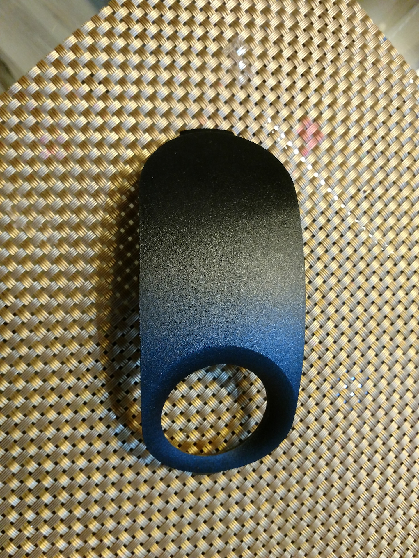

Ищу такую заглушу для круиза
Сейчас выглядит вот так без заглушки. Если не найду буду сверлить эту

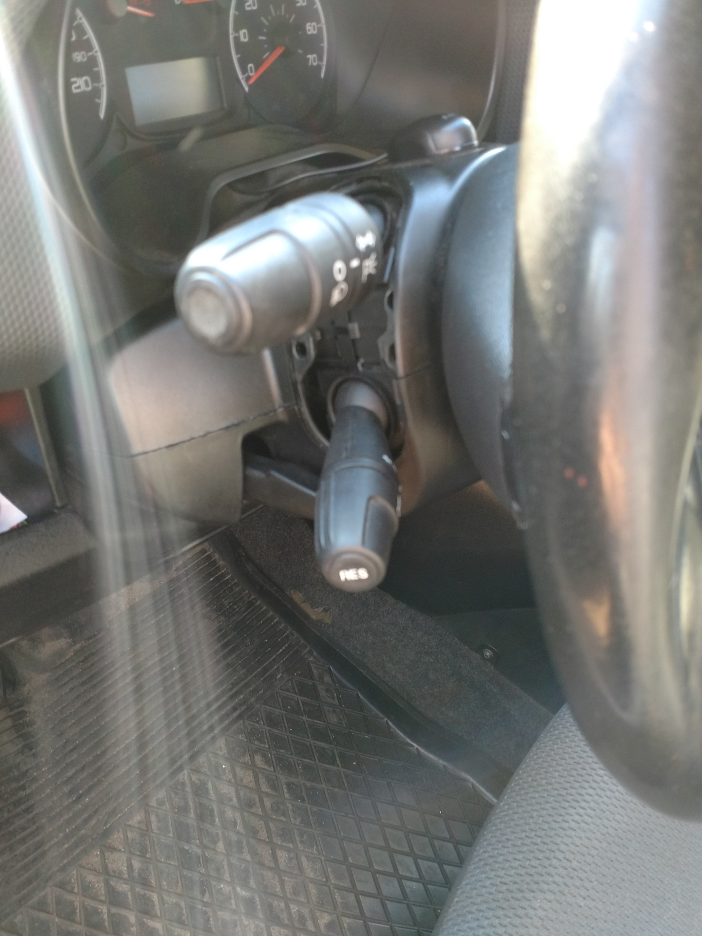

Всем доброго времение суток, первая попытка установки круиза оказалась неудачной((
Сначало долго не мог снять подушка Air bag, потом после долгих мучени удалось таки (лучше использовать отвертку торкс 20)
После всего демонтажа и снятия своей стрекозы, оказалось что посадочное отверстие той что была куплена не подходит (у моей 47мм, против 41мм). Перекинуть внутренности тоже не получилось
Пришлось все собрать и поставить обратно
Позже как выяснолось мною была куплена стрекоза от модели с электрическим усилителем руляю
За то я высняли что нужного провода на круиз у меня по заводу нет и нужно будет дополнительно тянуть провод к боди компьютеру. Из 5 вариантов что можно было купить я выбрал 6))
