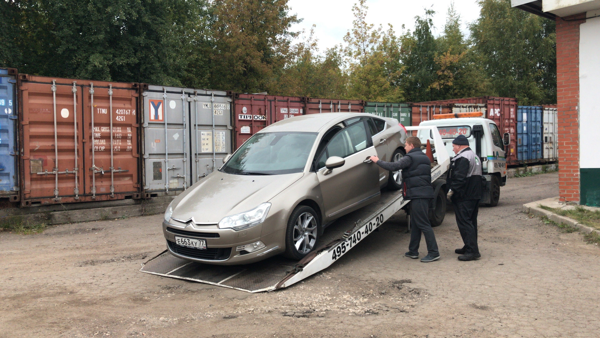

Одним прекрасным осенним днём раздался телефонный звонок:
— добрый день, Андрей, это Леонид на золотом Цэ 5 с 2.7
— Добрый
— У меня беда, мотор видимо тю-тю, что делать?
— Ну вариантов много, вопрос лишь в том, какие планы на автомобиль…
— Тебе он нужен?
— Нужен!

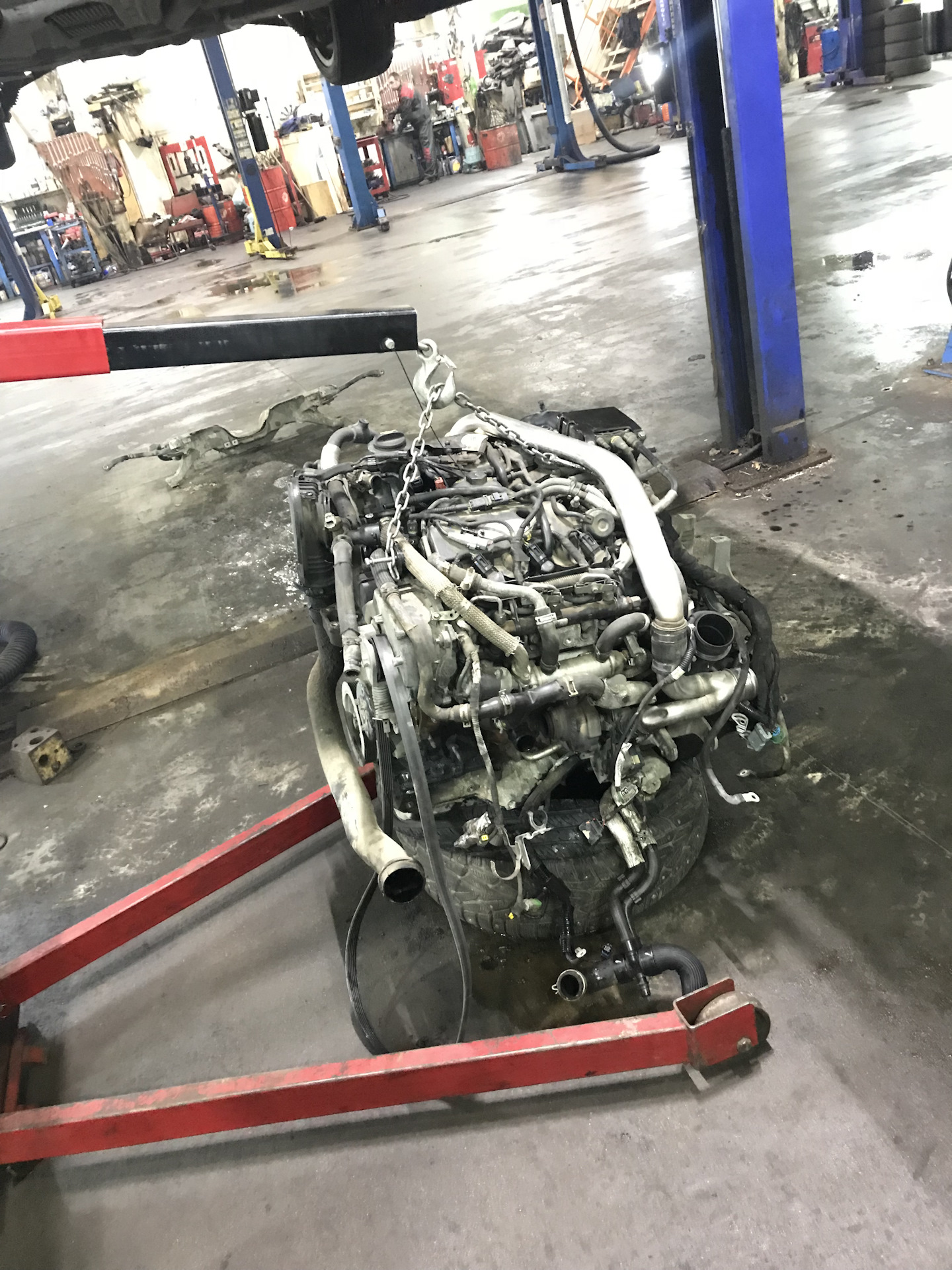

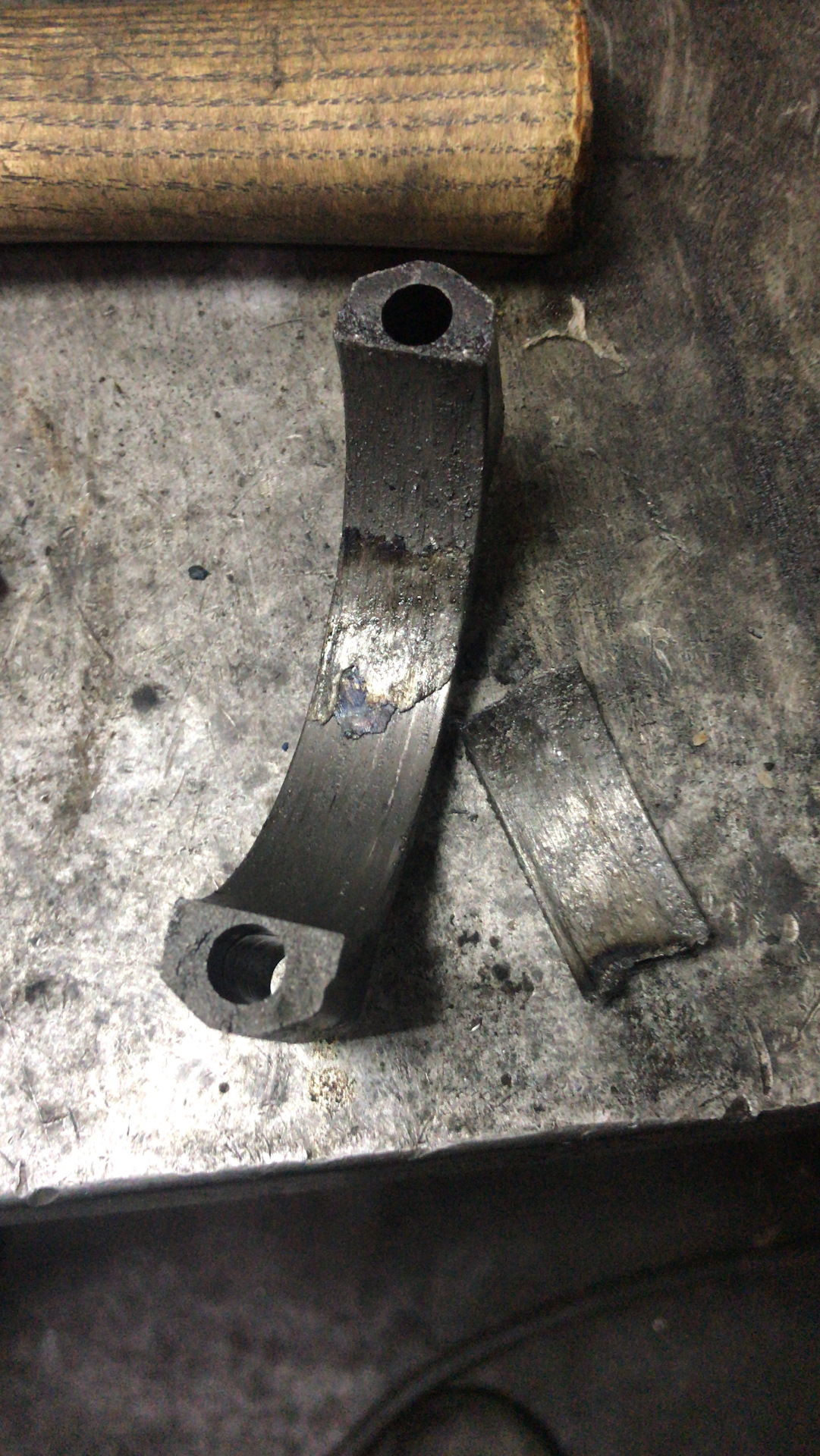

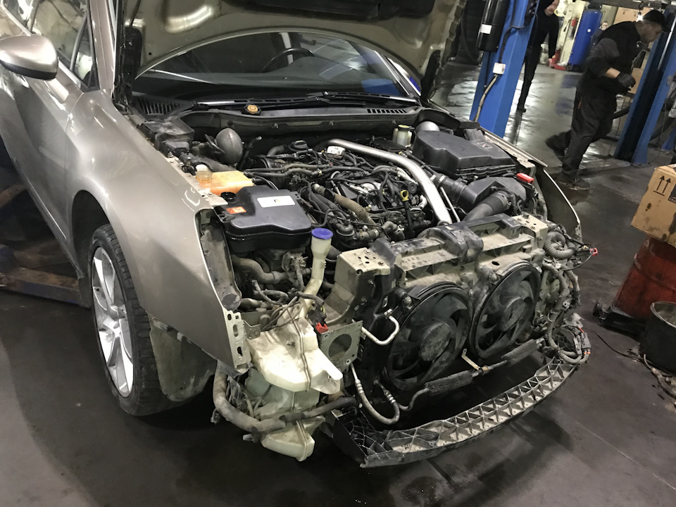

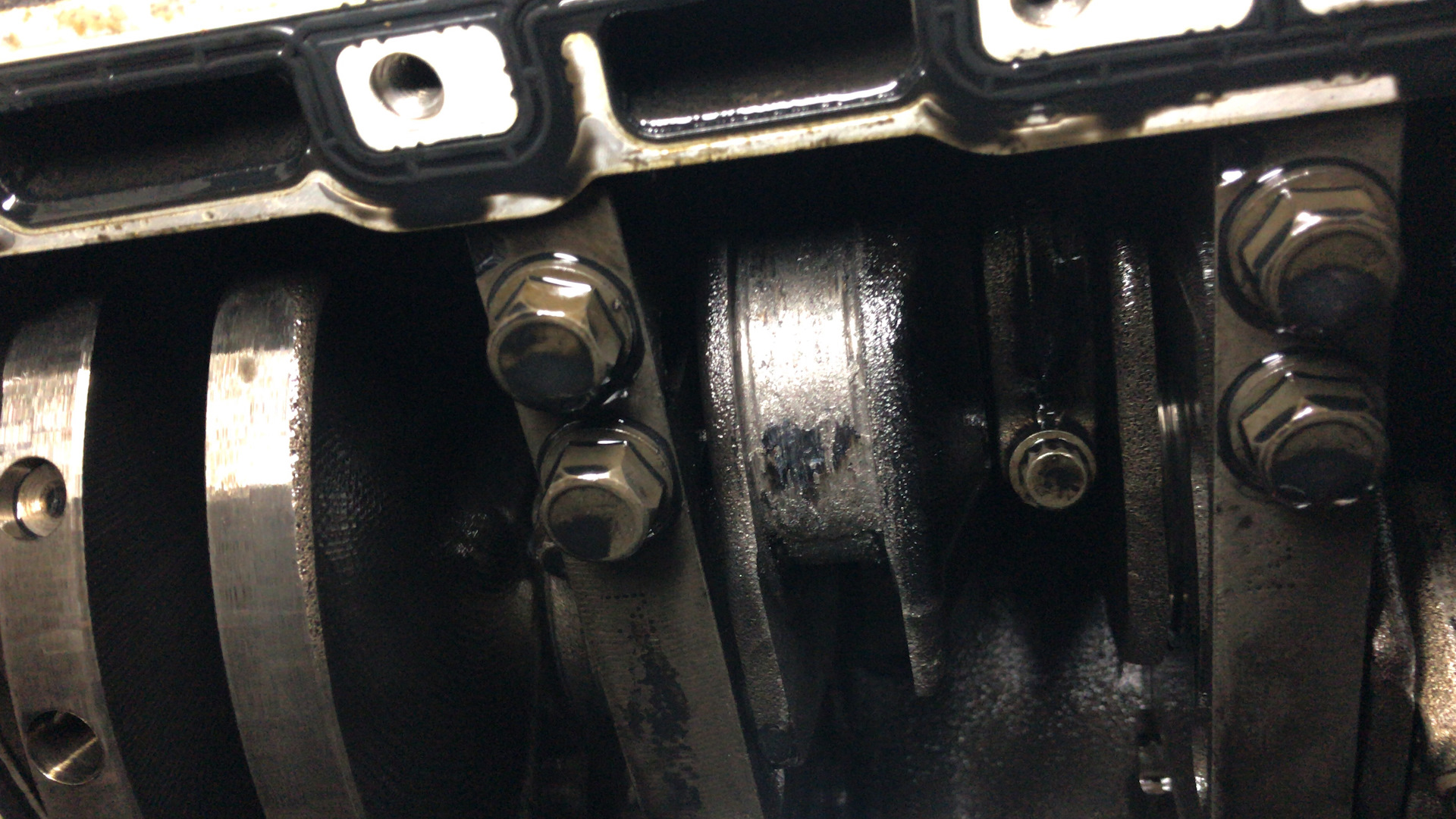

И вот он у меня! На тот момент он даже смог сам передвигаться с ужасными скрипящими звуками из недр мотора. По звукам было понятно, что вкладыши провернуло, мотор троил, стучал, скрипел, но заводился! А это значит, что колено не сломалось! Ситр сам заехал в бокс, всал на подъемник и заглох… и вклинил…

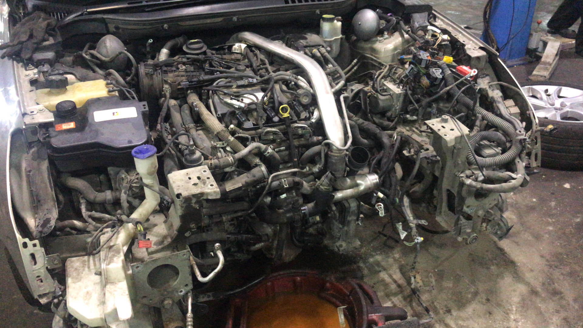

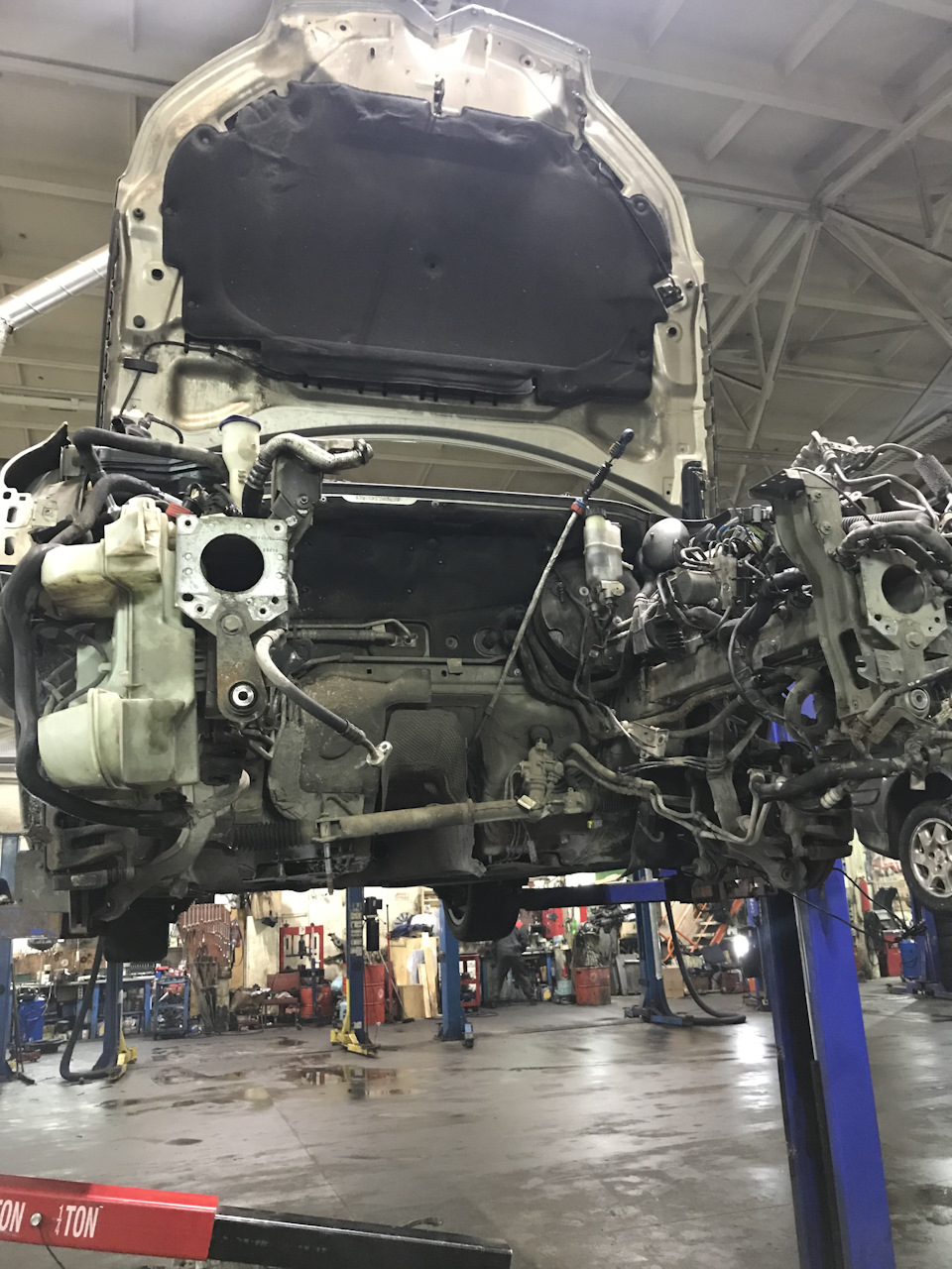

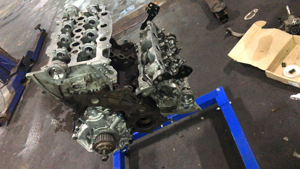

Ну, понеслась, мотор пришлось снизу раскидывать по месту, так как для откручивания трансформатора мотор должен крутиться…
Снял сей чудный агрегат

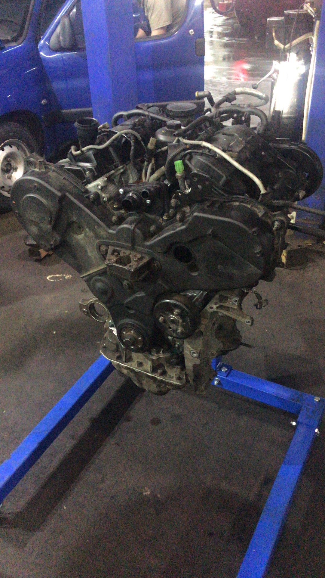

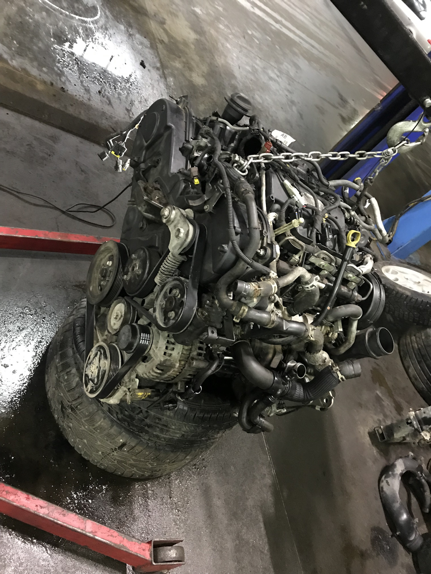

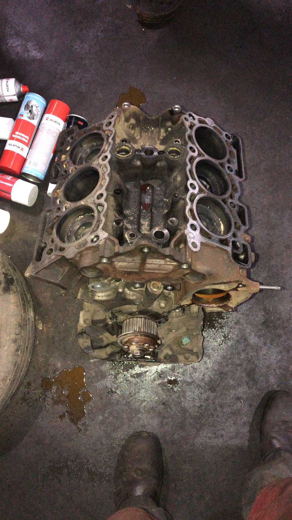

и приступил к разбору, да бы добраться до шорт-блока.

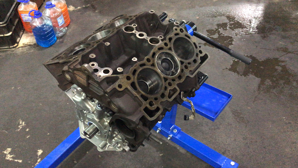

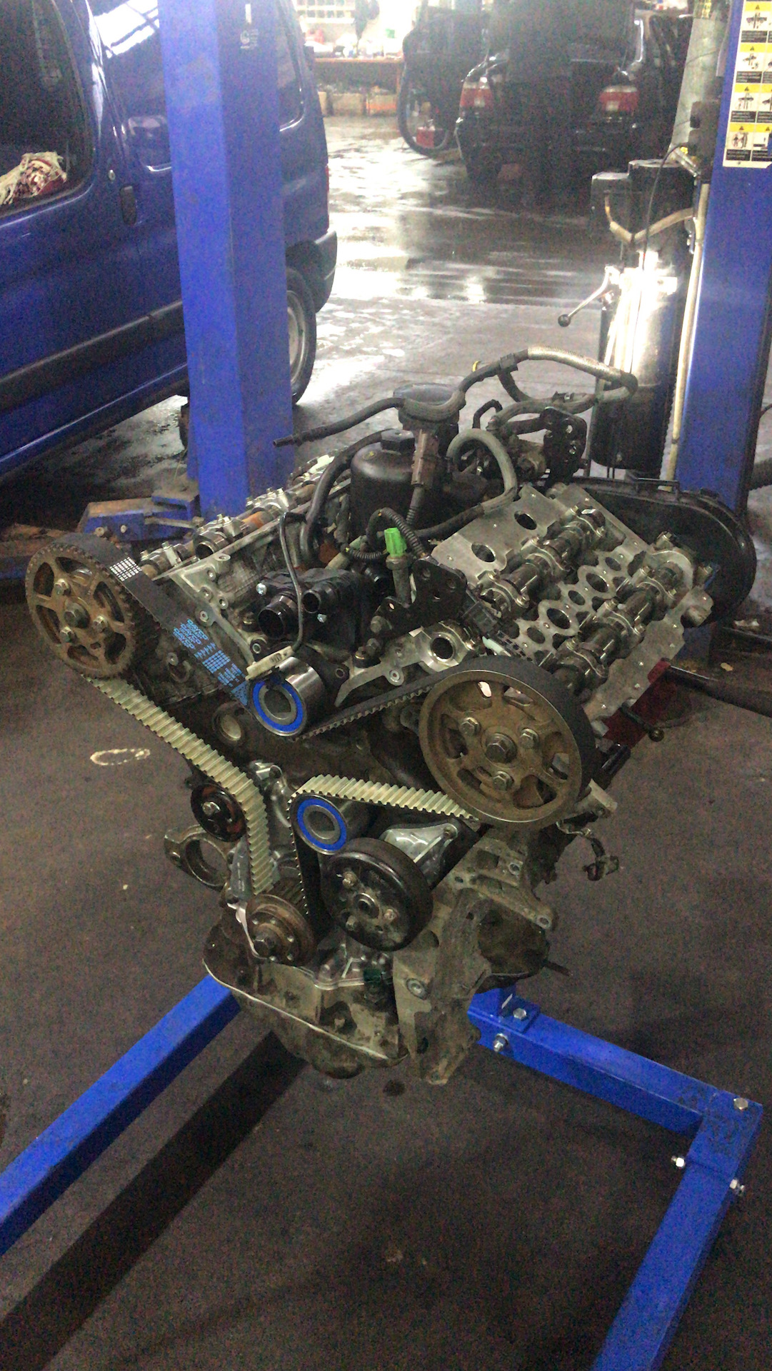

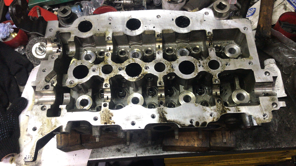

Блок сдал в ремонт друзьям из ЛР сервиса, они у них на потоке, так как на Ленд Роверах этот мотор, как расходник))) в итоге было сделано: загильзован 2ой и 5ый цилиндры, так как они были в плохом состоянии, востановлен хон в остальных, поменяны два шатуна в сборе с поршнями 2ого и 5ого цилиндров, поменяны поршневые кольца, проточен коленвал, установленны новые вкладыши с замками. Ну а дальше пошла моя работа! Перебрал головы, поменял колпачки, притер клапана, все отмыл, прям новье!

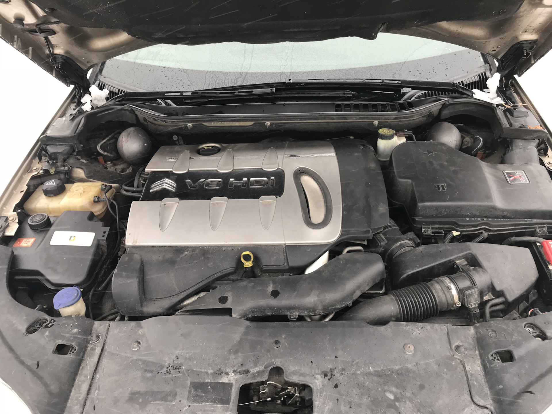

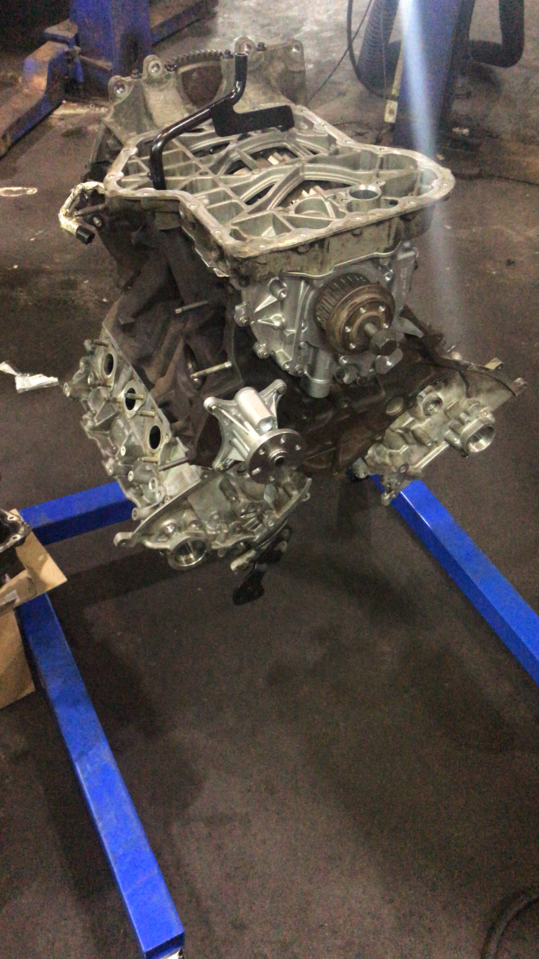

Ну и сборка, новый маслянный насос, всякие прокладки, межвальные цепи, натяжители, к-т ГРМ, ремень ТНВД, свечи накала, термостат, помпа, все как надо!
Ну и соответсвенно прикрутил все навесное, на всякий случай поменял форсунки 2ого и 5ого цилиндра, мало ли…
На данный момент мотор проехал 1500 км, работает тихо, мягко, как должно быть!

2-ой и 5-ый цилиндры задрало обломками вкладышей?
Перегретыми кольцами и поршнями…

а почему гильзовку сделали только на 2-х цилиндрах?
Потому-что задиры были только в двух.
Причина поломки… скороее совокупность косяков по обслуге…
Причина поломки какая?
Масленное голодание? Масло гавно?
