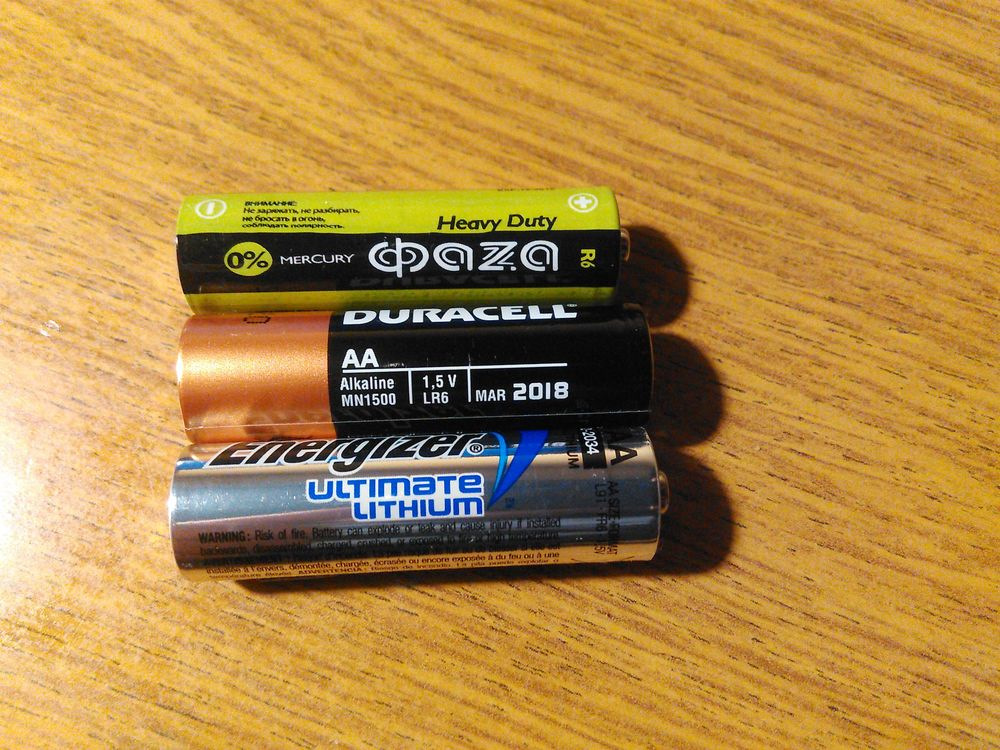

Как известно, наиболее массовые одноразовые элементы питания AA (пальчиковые) и AAA (мизинчиковые) с номинальным напряжением 1.5В представлены тремя основными группами (фото 1):
1. Солевые. Обозначаются буквой R (R6, R03 для AA и AAA соответственно) и обычно имеют надпись Heavy Duty.
2. Щелочные. Обозначаются буквами LR (LR6, LR03) и имеют надпись Alkaline.
3. Литиевые. Обозначаются как буквами FR (FR6, FR03) и имеют надпись Lithium.
Солевые элементы питания самые дешевые, но и наименее емкие. Сейчас их мало кто покупает, и применять их есть смысл разве что в устройствах с низким потребляемым током, например, в пультах ДУ домашней аудио- и видеоаппаратуры.
Щелочные элементы подороже, но и значительно более емкие, чем солевые. Сейчас это наиболее распространенные источники питания различных малогабаритных электронных устройств — часов, пультов, игрушек, медицинских приборов и т.д.

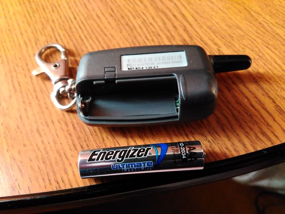

Пример 1. В брелке моей сигнализации StarLine A8 щелочной элемент AAA разряжается быстро, примерно за три месяца использования, но самое досадное, что всегда внезапно. Пять минут назад брелок работал, и вдруг отключился. Индикатор разряда начинает мигать буквально за минуту до отключения. Приходится носить с собой запасную батарейку.

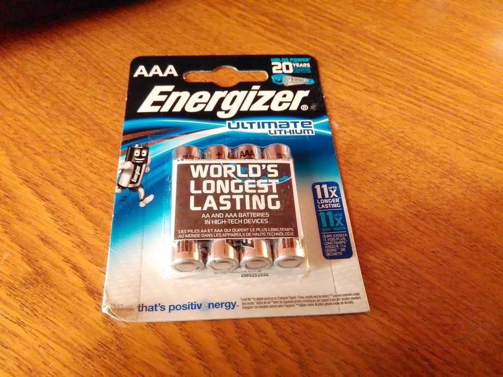

Если щелочные элементы питания служат недостаточно долго, или плохо работают на морозе, стоит обратить внимание на литиевые элементы. Они самые дорогие, но зато лишены указанных недостатков. Преимущества литиевых элементов питания:

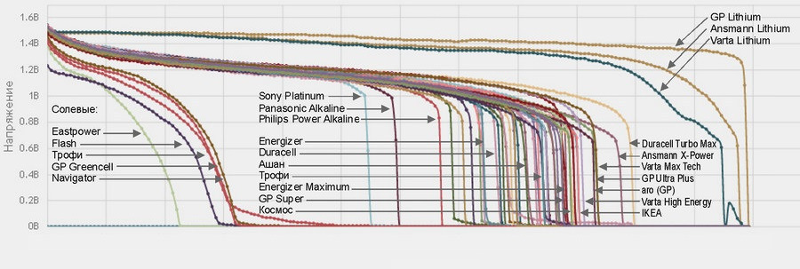

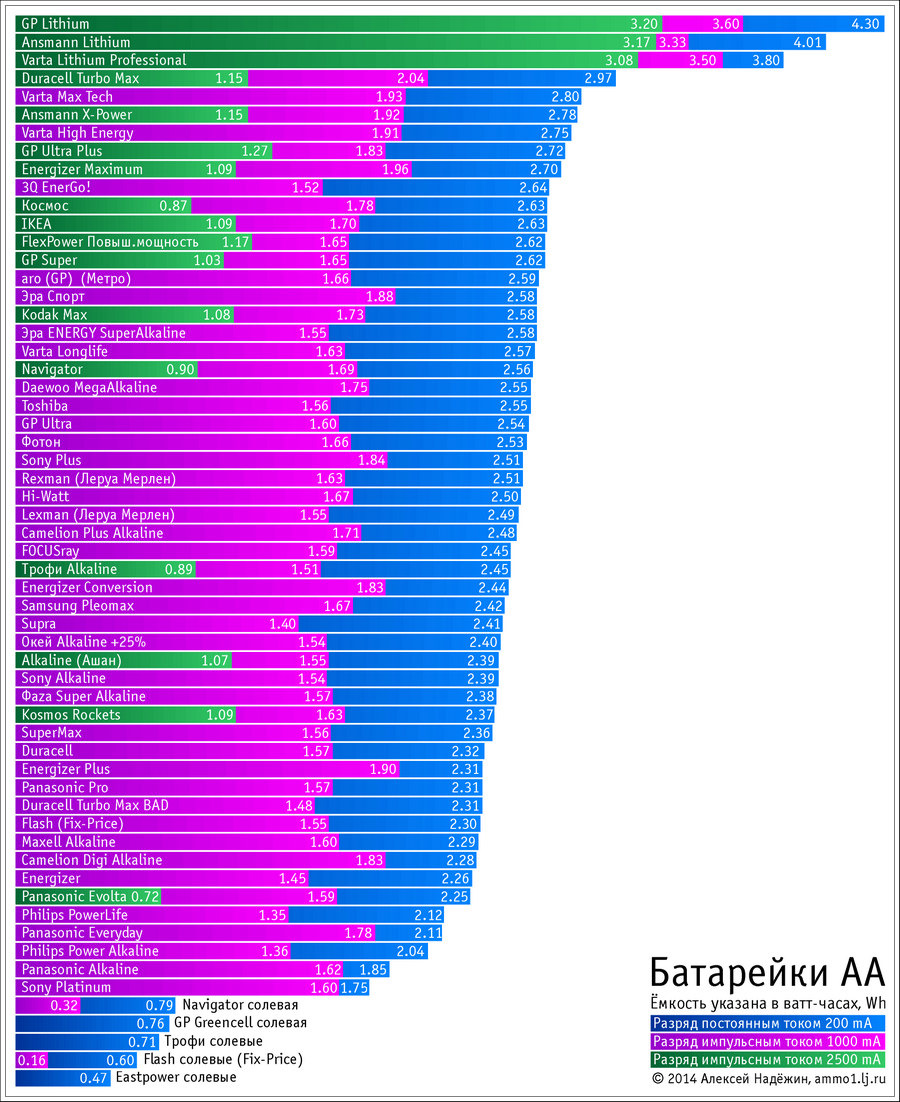

Преимущество 1. Литиевые элементы имеют емкость в 5-8 раз больше, чем солевые, и в 1.5-2 раза больше, чем щелочные (рис. 2,3):
Преимущество 2. Литиевые элементы имеют более пологую кривую разряда. Это означает, что в процессе разряда, напряжение на выводах литиевого элемента падает значительно медленнее, чем у солевого или щелочного (рис. 4):

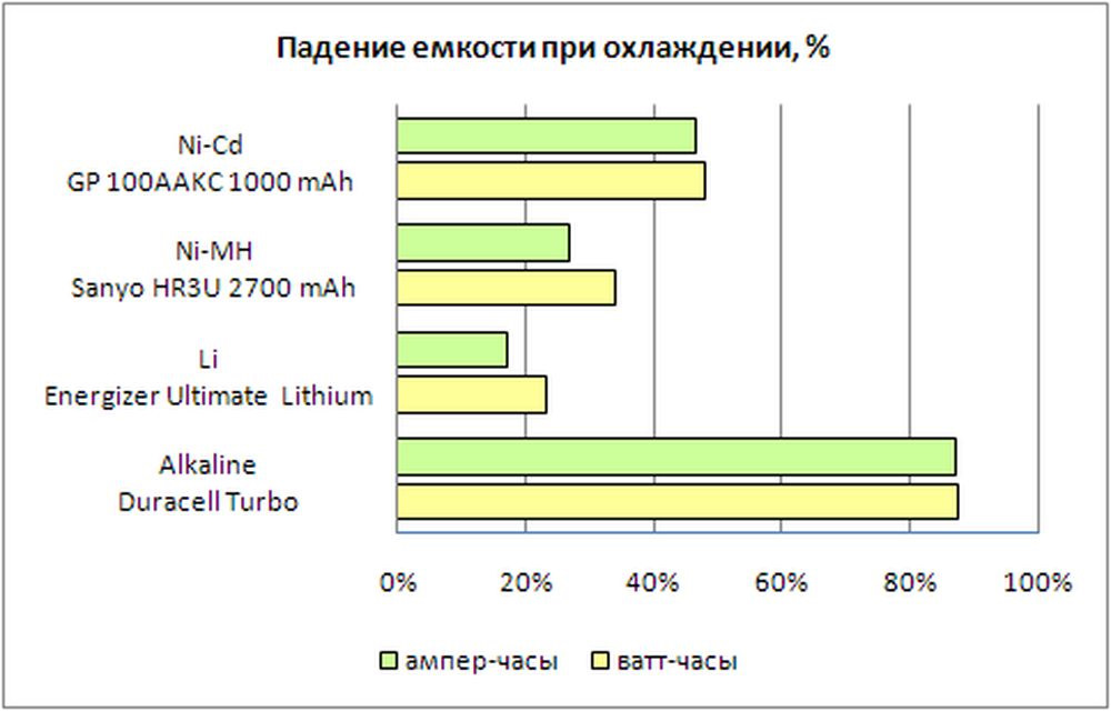

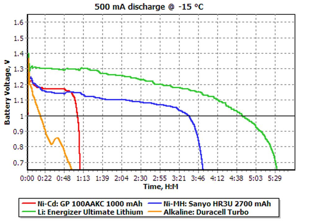

Преимущество 3. Литиевые элементы при отрицательных температурах значительно лучше сохраняют емкость и имеют более пологую кривую разряда. Это означает, что их можно применять в устройствах, работающих на морозе (рис. 5,6):

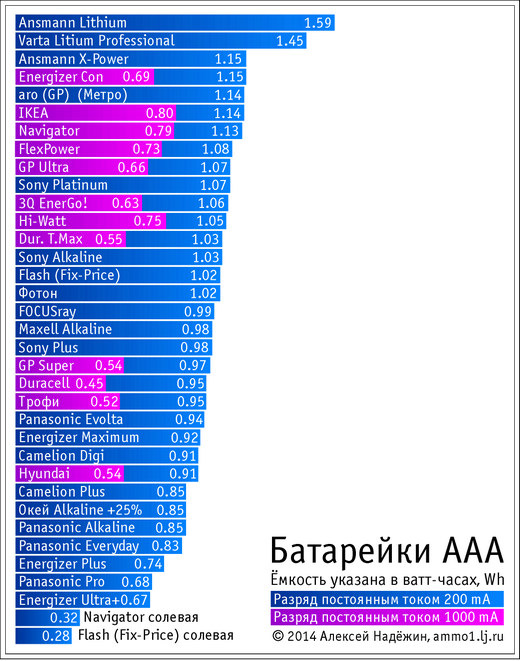

То, что емкость литиевых элементов существенно больше, чем у щелочных, очень заметно по сроку службы в пульте сигнализации. Как я упоминал выше, щелочной элемент служит примерно 3 месяца. Литиевый элемент в таких же условиях служит в два раза дольше — около полугода. Более высокая стоимость компенсируется более длительным сроком службы, а также удобством при эксплуатации, не нужно так часто менять элемент питания.
Обращаю внимание:

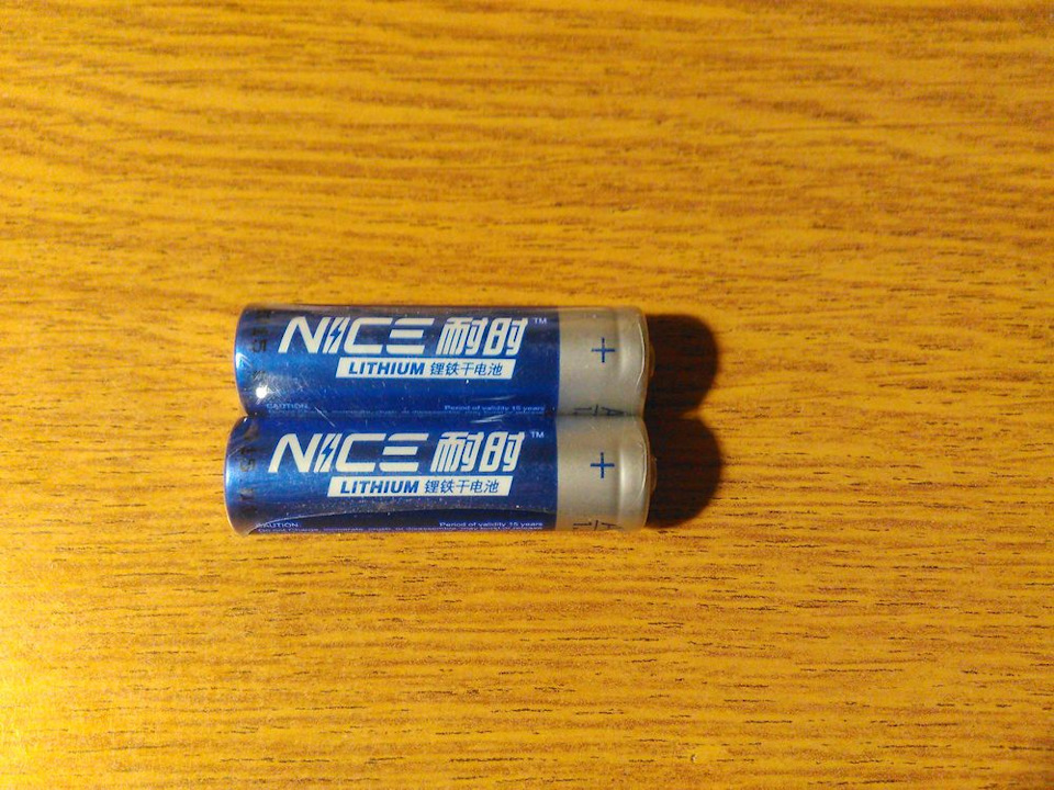

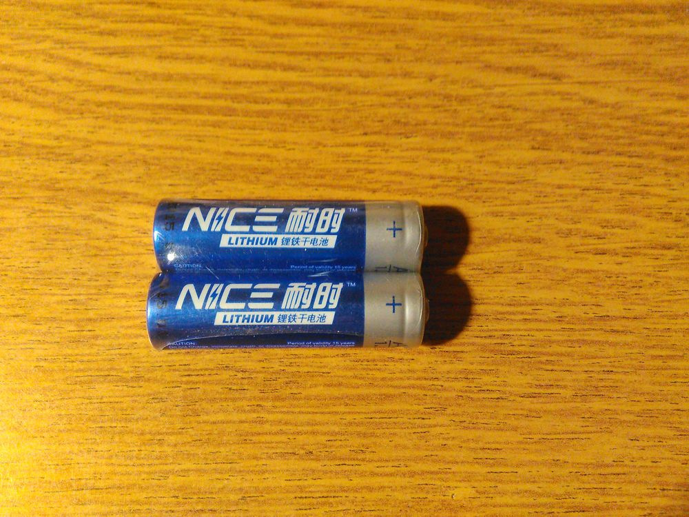

Как гласит народная мудрость, "на грош пятаков не купишь". В продаже встречаются литиевые элементы как известных брендов, так и неизвестных, как правило, китайских. По своему печальному опыту, не стоит рассчитывать на дешевые китайские литиевые батарейки, по факту они служат даже меньше, чем щелочные. Поэтому для ответственных применений, лучше пользоваться элементами известных брендов — Energizer, Varta, GP и др. (фото 8, 9):
Дополнительная информация + источники графиков и диаграмм:
1. "Грандиозное тестирование батареек" geektimes.ru/company/madrobots/blog/243377/
2. "Батарейки на морозе" fcenter.ru/online/hardarticles/tower/25880
3. "Емкость батареек АА и ААА" ammo1.livejournal.com/566368.html

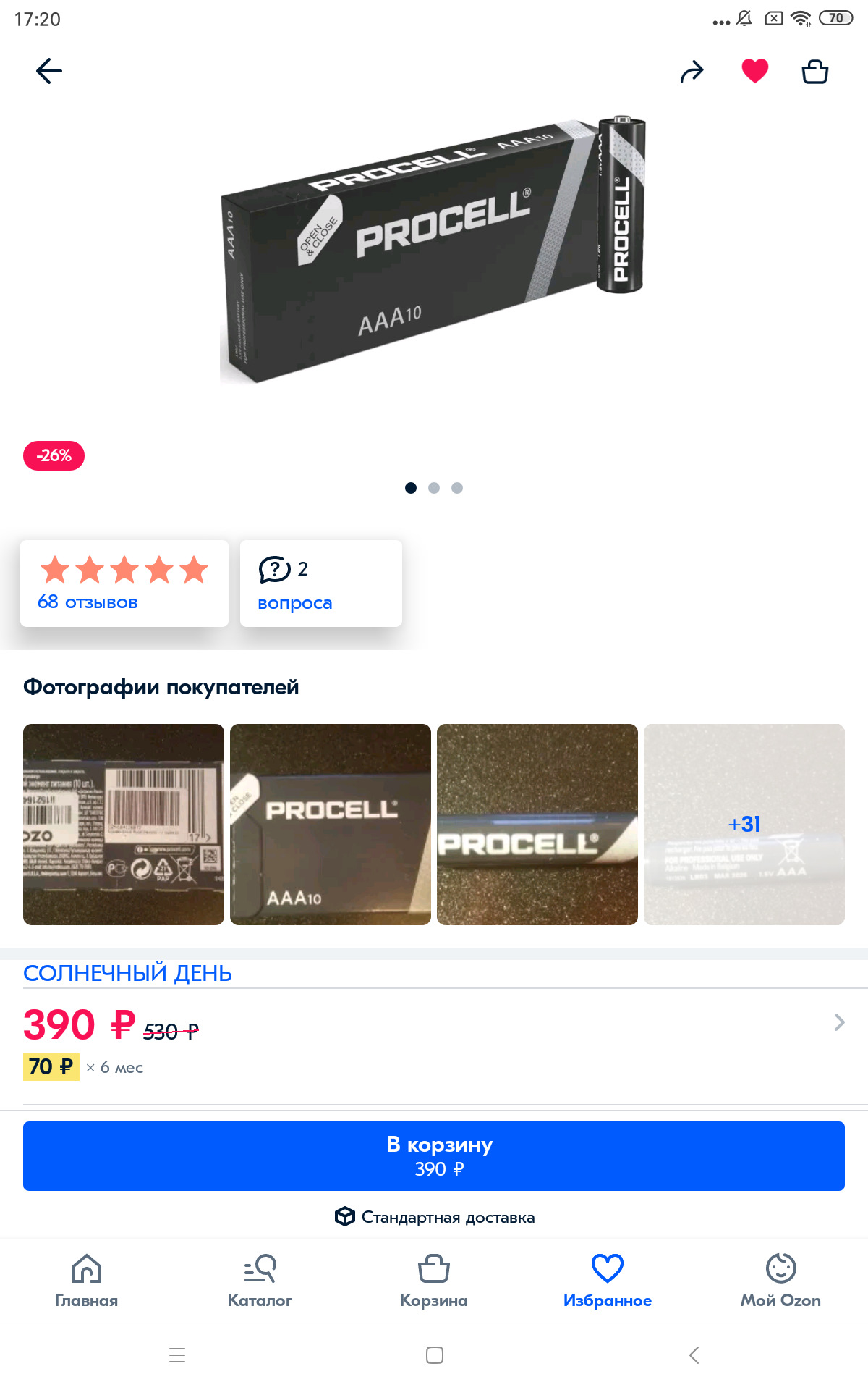

Вот у этих Duracell отзывы хорошие и цена норм по акции за десяток, но кроме озона больше их нигде не встречал.

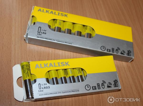

пачка икеевских ААА батареек стоит 150рублей, 1 литиевая ААА дюрасел — 180р. При этом — с пачки я могу несколько штук воткнуть в пультяшку, в туже станцию.
так-что, пока литиевая батарейка не будет стоить, хотя бы не дороже, 3.4х алкалиновых, то и смысла покупать ее не вижу. Но это мое имхо =)

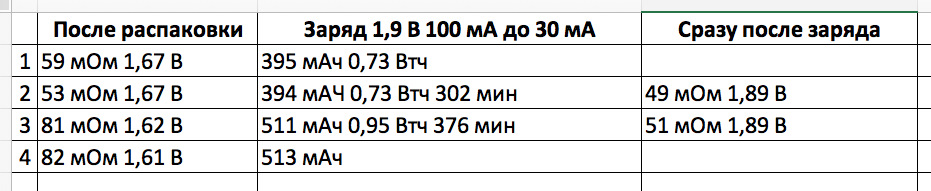

Вот такие. aliexpress.ru/item/844230670.html
4 шт., но они получаются с разным уровнем саморазряда. Т.н. уровень производства хромает.
Хорошо что я буду использовать по 1 шт, а тот кто по 2 должен будет выверять пары.
Т.е. №3-4 будут быстрее саморязряжаться. Т.е. они "слабые".

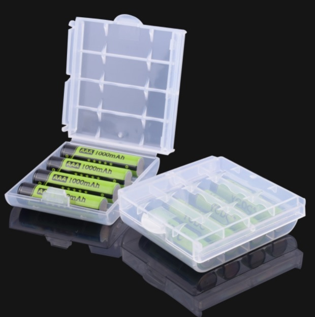

Можно еще вот такие рассмотреть, но это уже будет дорого.
aliexpress.ru/item/32864862427.html

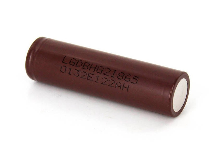

Брал на Али 2 года назад piscell. Раз в месяц для профилактики подзаряжаю через LiitoKala 500 на 300 mA. Так вот за это время объём акб упал только на 25%(с 900 при первом цикле до 670 сейчас). Главное раз в 3 месяца делать цикл полный заряд-разряд. Благо прибор позволяет. Свою цену оправдывает 100%!

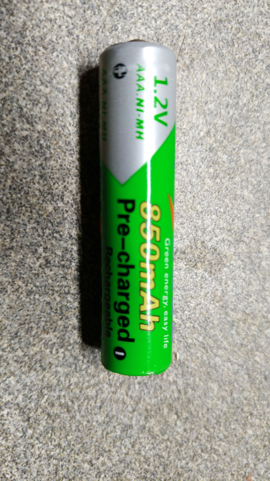

Аккумуляторы хорошая альтернатива одноразовым батарейкам. Только номинальное напряжение у них обычно 1.2В вместо 1.5В у батареек, на некоторых приборах контроль разряда может начать ругаться раньше времени.
Ошибаетесь. Не знаю, почему ни них так пишут, но при полном заряде мультиметр говорит 1,52-1,55, а сигнала Ширхан 7 пишет 1,6. Через месяц обычно 1,3-1,4В.
Возможно. Я именно на надписи ориентировался, фактическое напряжение не измерял.
Vovan891
Указывают номинальное, рабочее напряжение.
На литий-ионных акб номинальное в большинстве случаев 3.7В, но при полной зарядке 4.2В, разряженным считается достижение 2.5-3В.

Из графиков видно, что при разряде батарей резкий провал вниз идет в самом конце. В дешевых устройствах в качестве средства контроля заряда используют, как правило, просто измерение напряжения. Этот метод жутко неточный, а как будет садиться батарейка на дисплее того же брелка, зависит от ее разрядной характеристики. Гораздо более точный метод используется в сотовых телефонах и ноутбуках, но он же и более дорогой: применяются специализированные микросхемы fuel-gauge, которые в прямом смысле считают, сколько заряда вытекло, а также учитывают колебания температуры и тока нагрузки.
Вывод: если хочется предсказуемости в показаниях заряда батарейки в брелке, надо выбирать батарею с более пологой и равномерной характеристикой, однако, не факт, что эта батарея окажется самой лучшей или хотя бы просто хорошей.
Я согласен, что в брелке индикация заряда сделана по принципу "лишь бы была", по пороговому значению напряжения, после которого брелок вырубается. Самое надежное — вовремя менять батарейку.
Единственная трудность — понять, когда наступает это самое "вовремя". Можно, конечно, и из практики это вывести, ну или превентивным методом: на 2-3 недели раньше того срока, когда обычно она садится "в ноль".
Я так и делаю, щелочная батарейка служит 3 месяца, литиевая — полгода, чуть заранее превентивно меняю.

я чет литиевые пальчиковые даж не видел никогда, только аккумы
Из-за дороговизны литиевые батарейки встречаются в продаже намного реже щелочных. Я покупаю эти батарейки в магазинах М.Видео, еще встречал в магазинах радиодеталей. Есть они и на Aliexpress (фото 9), но их не рекомендую.

очень хороши по сроку работы ( не хуже GP и дюраселов точно) купленные в магните MEGA. здесь в обзоре их нет, а батарейки очень хорошие и недорогие. года 3 как перешел на них.
Так и есть, я уже не раз встречал информацию, что емкость дешевых и дорогих щелочных батареек примерно одинаковая. Или нет разницы в технологии изготовления, или их все делают изначально на одних и тех же заводах.

Прикольно, не знал что литиевые есть в продаже.
Спасибо, буду бдить)
Из-за дороговизны литиевые встречаются намного реже щелочных. Я покупаю эти батарейки в магазинах М.Видео, еще встречал в магазинах радиодеталей.
Классная тема, я правда довольна на акб перешёл, так просто удобней. Много способов раздобыть пальчиковых и мезинчиковые акб, да и хватает их на 3 года минимум.
Аккумуляторы как альтернатива, тоже хороший вариант.
Хранить в коробочке, и всего 2 зарядки солнечная батарея, и USB.

Ещё в Икее беру вот такие батарейки, написано Alkalisk, я так понимаю это те же алкалиновые? В работе себя показывают хорошо и стоят не дорого около 180р за -10шт. У малого в игрушках и машинках на радио управлении именно они стоят )
Да кстати пульт от сигналки жрёт батарейки как дурной, алкалина хватало на 1-2 недели !
Поставил GP литиевую на 750 махачей и теперь на месяц хватает легко !
GP HR6 — никель-металл-гидридные. Не литиевые, но довольно неплохие аккумуляторы. ru.wikipedia.org/wiki/%D0…B%D1%8F%D1%82%D0%BE%D1%80
Alkalist — это щелочные, мне тоже нравятся, дешевые и качественные. Нисколько не хуже брендовых Duracell, Energizer и др.

У меня в электронной сигарете стоит вот такая акумка Аккумуляторная батарея LG 18650HG2 3000mAh
Они литиевая ?
Литиевые более современные, при одинаковых размерах больше емкость. Данный аккумулятор LG INR18650HG2 литий-ионный, см. даташиты на него:
1. www.nkon.nl/sk/k/hg2.pdf
2. keeppower.com.ua/download…heet-LG_INR18650HG2-1.pdf

Пришел к выводу что в брелок сиги беру упаковку алкалиновых из фикс-прайс. Специально записывал даты замены на упаковке. Так упаковки хватило на 1 год. 55р за 4шт на год из фикспрайс или 1 энерджайзер за 50 на 3-4 месяца. Разница есть

Это как вариант, но при работе на морозе аккумуляторы тоже лучше литиевые.
На морозе LiFePo или LiTiPo обычные LiIon АКБ тухнут только в путь
Да, возможно, с аккумуляторами есть такие нюансы, я не сравнивал.
точно-точно, у меня литиевый шурик. как только холодает, даже не минус на улице, а всего+5 работать невозможно, емкость садится.
Petrovich35
Литиевые надо специальные пока не видел, обычные мерзнут и вообще литиевые они 3,7В. Пока пробую их, где возможно их применение, а так NI-MH
Я здесь рассматривал стандартные одноразовые элементы AA и AAA 1.5В, не аккумуляторы. На морозе они показали себя хорошо.
