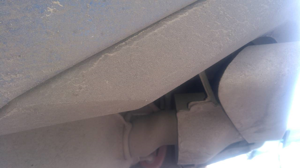

После неудачной первой попытки привести Серёге задний бампер он универсала 5E9807421B, была вторая удачная правильный номер 5E5807421B!Как всегда все организовал под ключ, от бампера и до последнего самореза! В результате вид с зади огонь, клиент доволен и это главное! Вот полный список запчастей:
5E5807421B Облицовка бампера RS (Без вырезов под парктроники)
5E5807521F9B9 Диффузор бампера
5E5807441AGRU Заглушка буксировочной петли
5E0253681D насадка глушителя левая
5E0253682E насадка глушителя правая
5E5919486C Кронштейн правого внешнего датчика заднего парктроника
5E5919485B Кронштейн внутреннего датчика заднего парктроника — 2 шт.
5E5919485C Кронштейн левого внешнего датчика заднего парктроника
5E0945106A светоотражатель бампера заднего правый
5E0945104A Световозвражатель центральный
5E0945105A Световозвращатель бампера заднего левый
N90094201 Гайка, вставная 8 шт.
N90974701 Винт крепежный VAG 16 шт.
5E5807364 Кронштейн левый
5E5807363 Кронштейн правый
N90959101 S-образная крепежная скоба для крепления насадки к кронштейну — 8 штук
N90995101 С-образные крепежные скобы для крепления кронштейна к бамперу — 8 штук

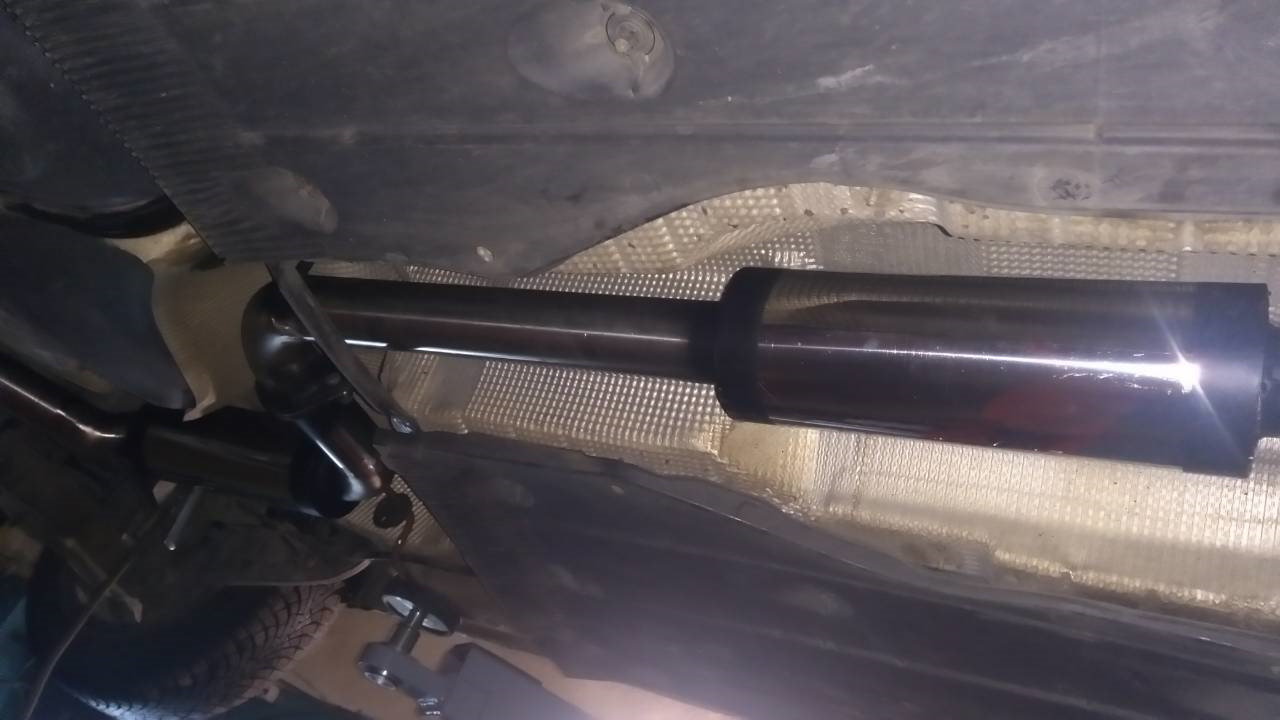

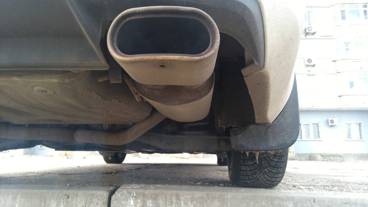

Это друга машина выхлоп он делал в днепре, я ему рс бампер с польши привозил!
Блин, бампер РС! Не заметил. Очень плохое фото.
Мало что понял из всего этого…

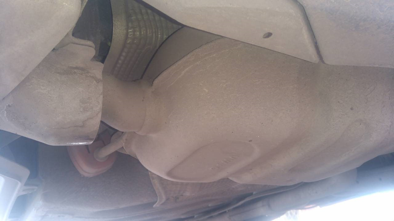

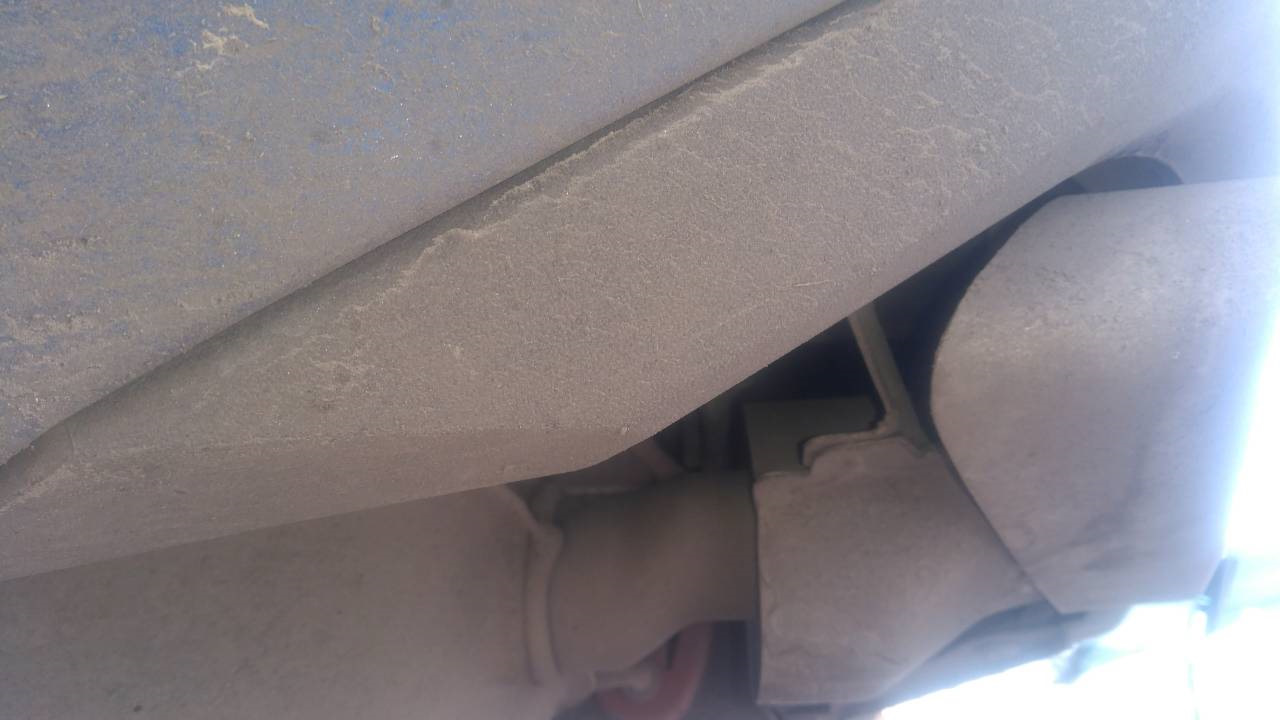

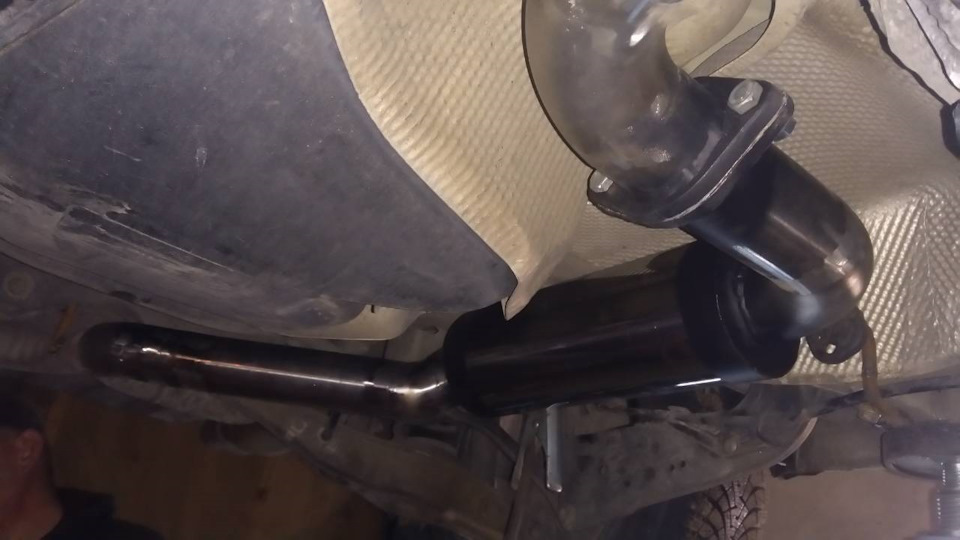

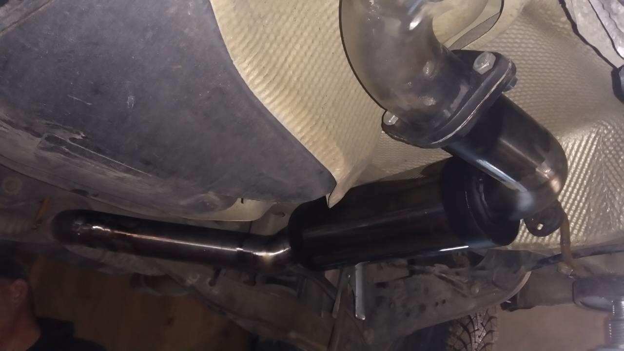

Вид с ямы выхлопная система
:D
Будет из нержавейки все сделано кину фото! Пока только до разводки есть новая магистраль!
Раскройте тему с глушителями, пожалуйста.
Очень интересно как на Octavia A7 седане они под РС бампер заходят.
У Серёги раздвоенный выхлоп был, но банки будет заново переваривать.Все нужно подгонять заново под оригинал.
