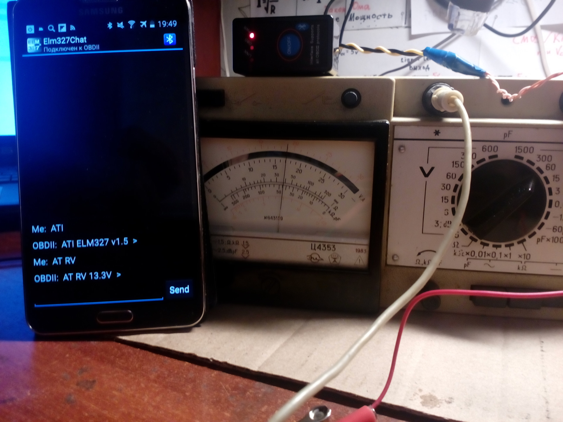

Задался вопросом — а каково же потребление тока у этого девайса, и можно ли его оставлять в ВКЛюченном состоянии в авто?

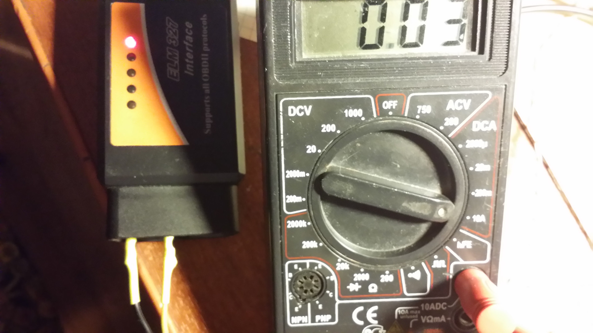

Собрал на столе импровизированный стенд. Пациент — китайский ELM327 bluetooth с кнопкой выключения. . К слову, проблем с ним никогда не было. Работает исправно.

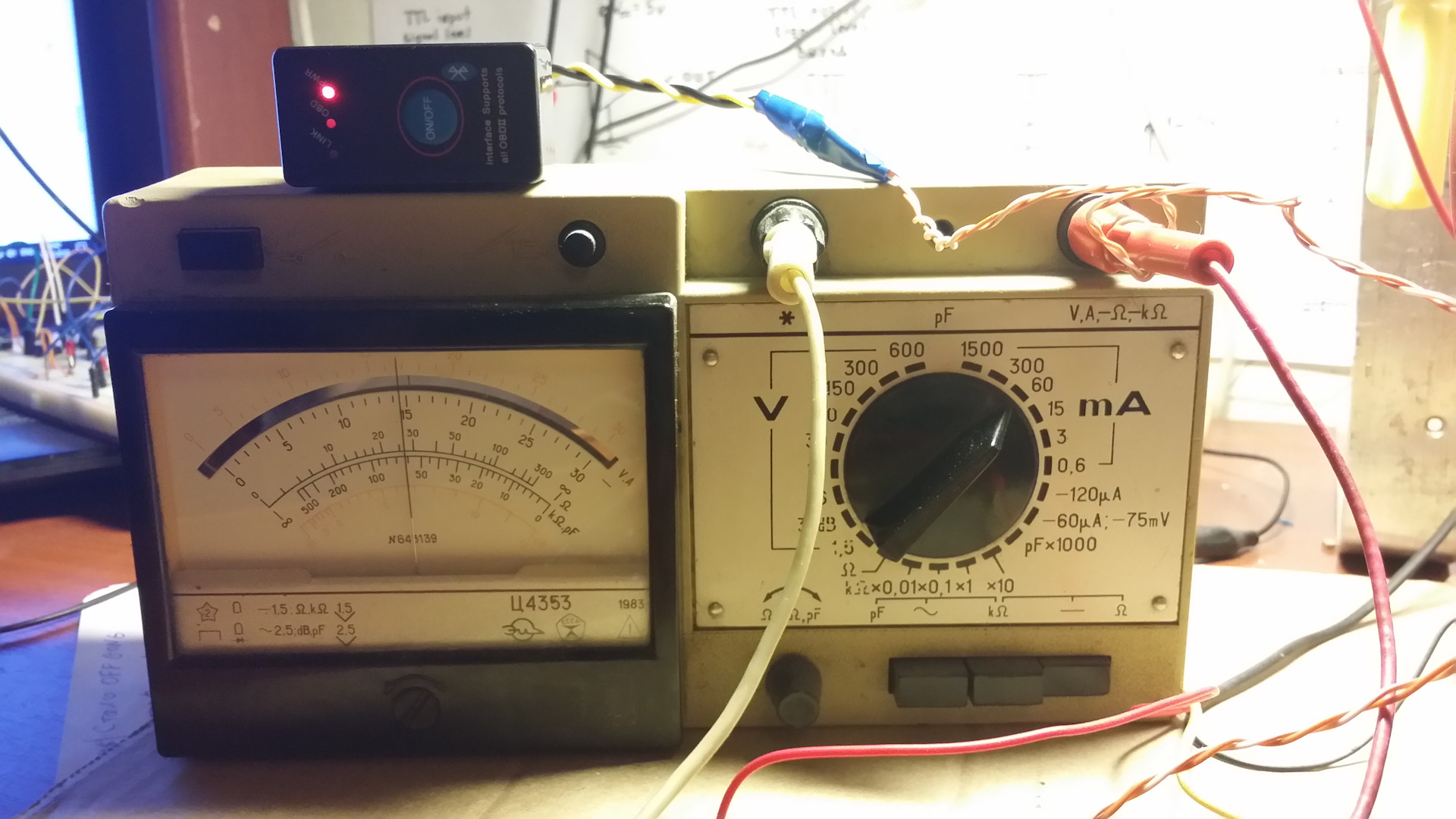

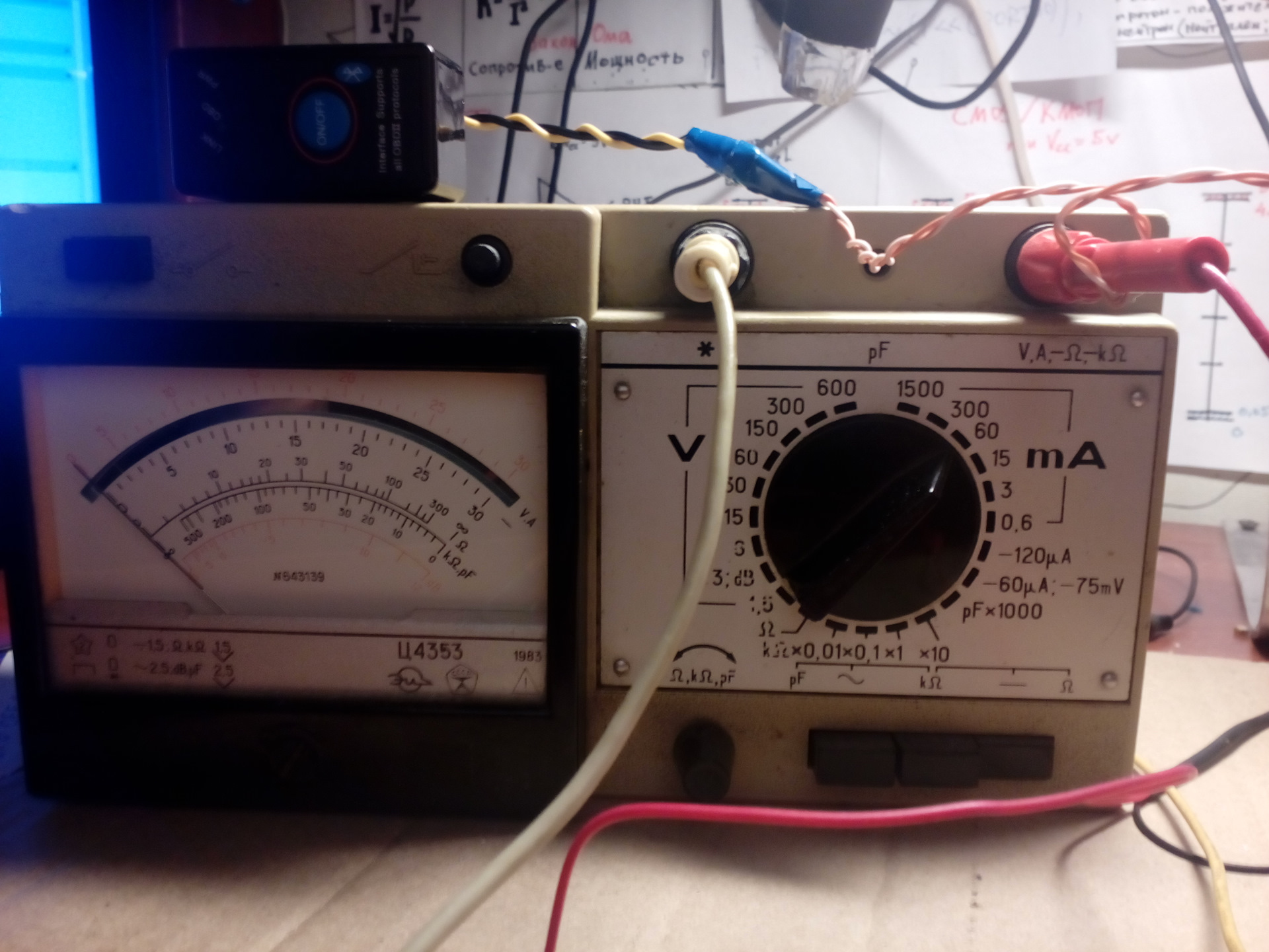

Подключил его к блоку питания. Кнопка выключена. Потребление по нулям.
При включении ELM, ток потребления равен 30 мА. Предел измерения на тестере выставлен на 60мА. Стрелка отклонилась на середину .Именно такое же потребление (~30мА) будет и в авто при выключенном зажигании, т.к. на диагностическом разъёме напряжение есть всегда.

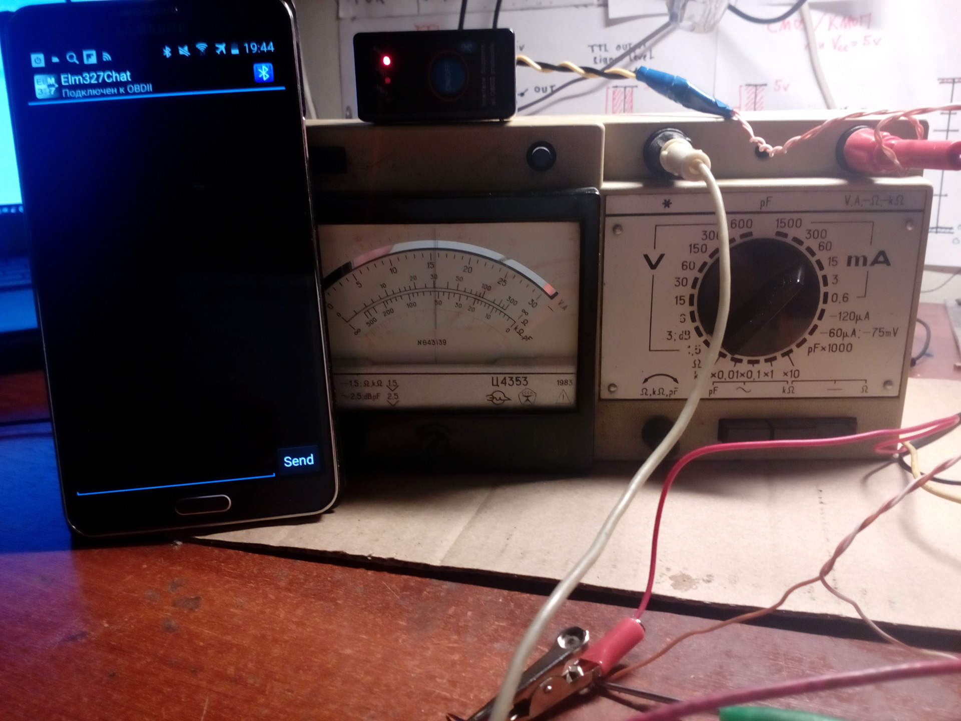

Подцепил телефоном ЕLM, и отправил пару команд. Сначала спросил у него какой он версии, потом проверил внутренний вольтметр. Потребление при этом слегка выросло до 35 mA.
Ну и ещё один похожий экземпляр с таким же потреблением на "холостом ходу".
В общем, дело хозяйское, но я не вижу смысла держать его постоянно включенным в авто и просто так кормить. К этому потреблению нужно ещё добавить потребление сигнализации. В сумме на выходе будет 60 -70 мА…

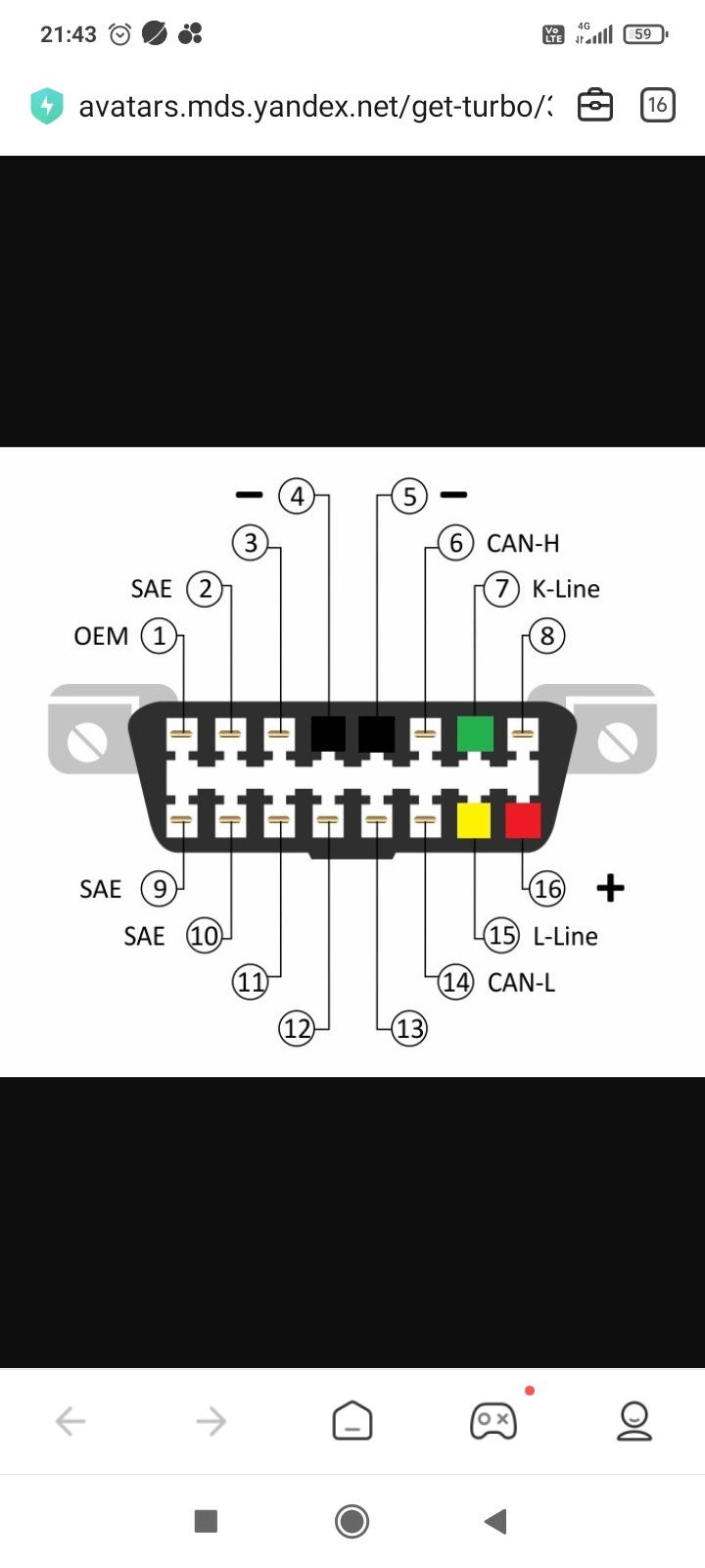

Здравствуйте! Нарисуйте схему подключения пожалуйста легко.

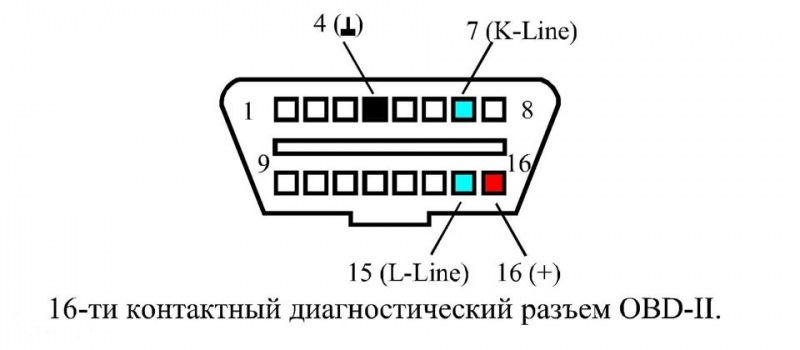

Просто выдрать из самого модуля 16-й пин (питание), чтобы он не получал его из OBD разъема, а вместо этого кинуть на пин питание с ACC+ например и всё.
Приветствую. Какое напряжение ему нужно? Может в курсе? Мой ELM перестал работать. Причина или в нëм, или ещё в чём-то.
На диагностической фишке около 2,5 вольт
12 в.
Блинство.
Почему может показывать меньше?
Предохранитель цел.

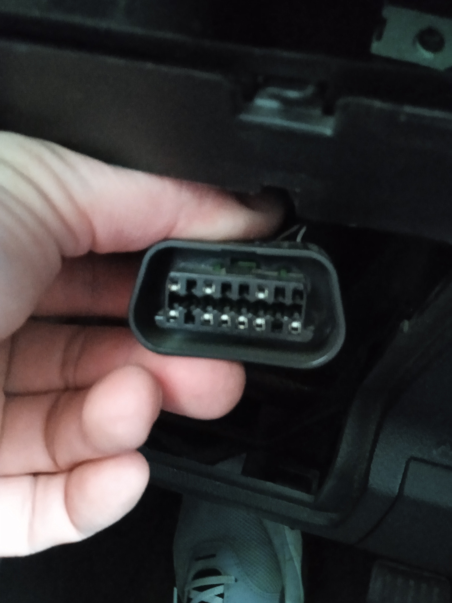

Ну вы точно питание измеряете на диагностическом разъеме ?
Ну да. Туда куда елм втыкается
Между 16 и 4 контактами ?
У меня 4й пустой 🧐.
Я на массу минус ставил
Может там провод выскочил🤦♂️
Не пойму, у меня там пусто
MobileMan
Все провода на месте.
MobileMan
Может не правильно мерию🤔
MobileMan
16. Пин
