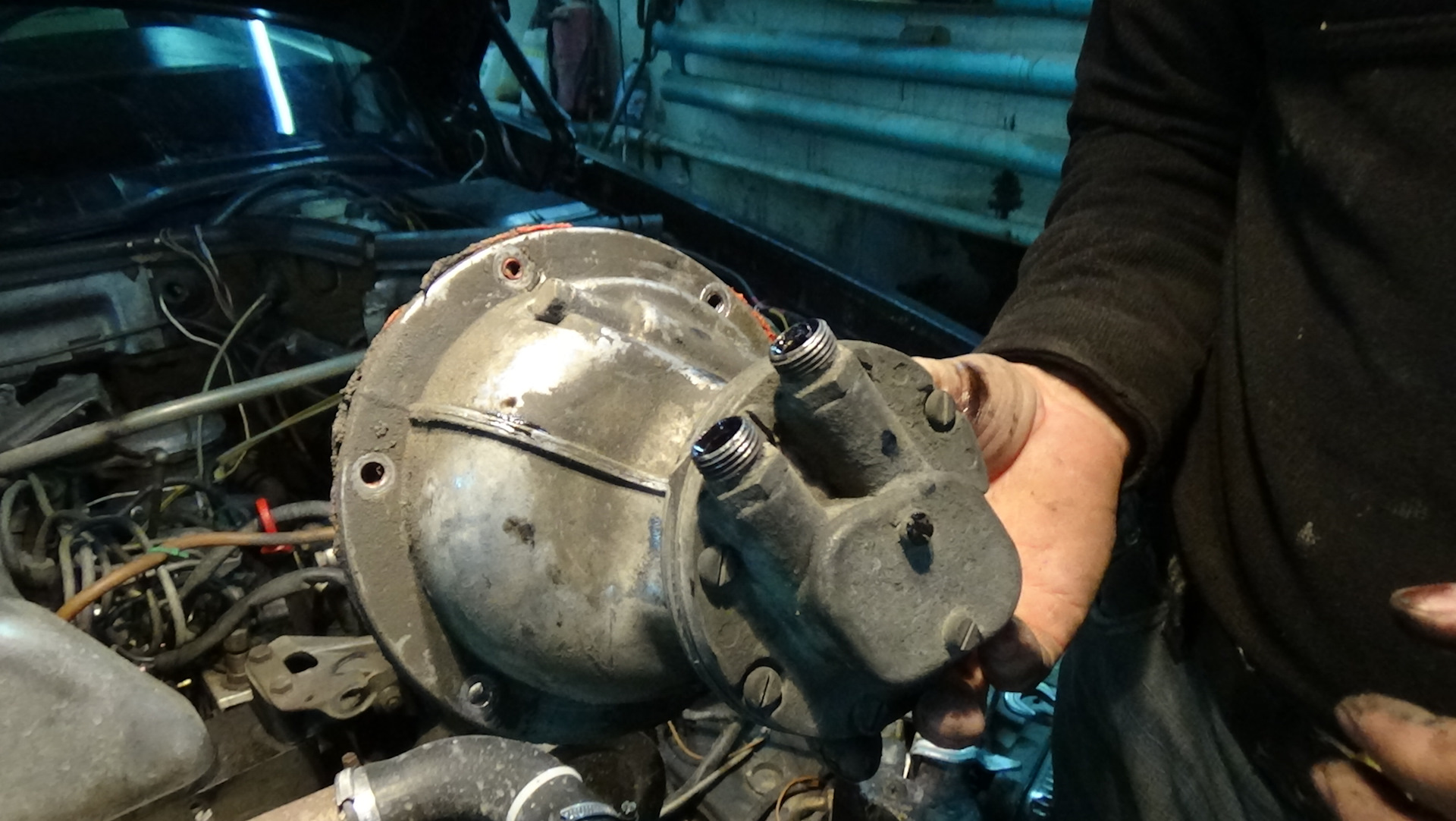

у меня 617 турбо а насос не такой как у вас . Не глушится с ключа и тормаза пропали почти. Вопрос. На моем насосе один выход и значит клапанок тоже один или их там больше? Не могу найти на такой насос ремкомплект .Не подскажите номер
у вас поршневой насос, у меня тоже такой был на другом двигатель я его тоже перебирал и клапана там такие же стоят только внутри, а в штуцере это дополнительный и где его взять я не знаю.
сколько а таком насосе клапанов? Вы свои от какого агрегата ставили клапана? Что нужно менять в поршневом насосе? Что вы пишете про штуцер и что там стоит и что где взять?

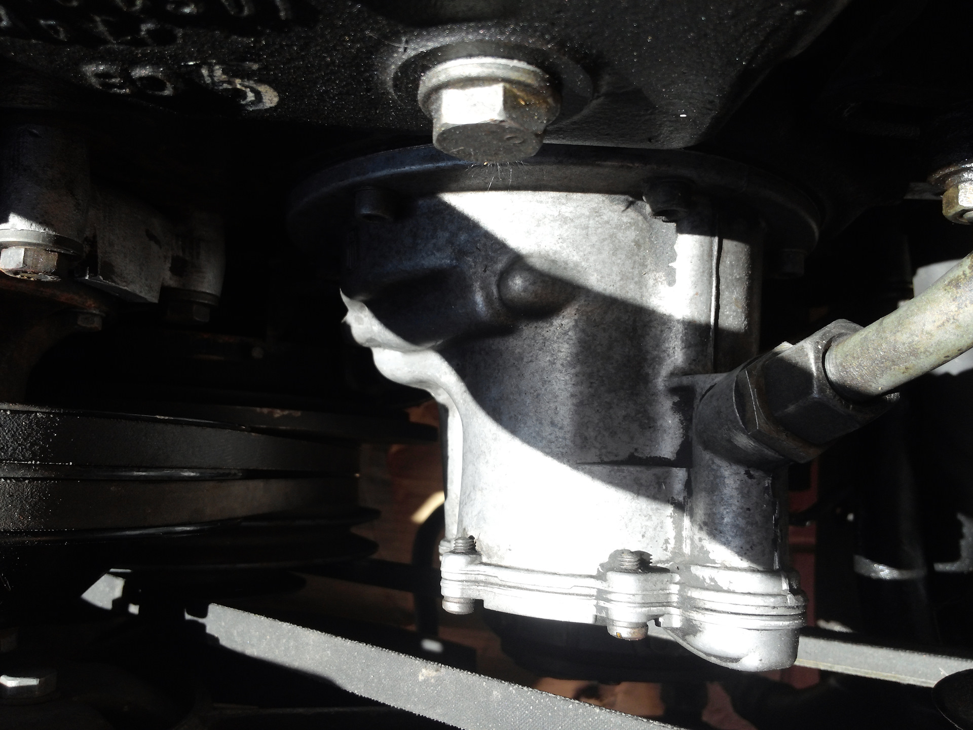

Добрый Вечер ! А при его снятие для замены подшипников потом ничего не собьется ? Он приводиться от цепи ?
Не чего не собьётся
на фото вакуумный насос изнутри там подшипник стоит ?
Да и он любит разваливаться.
его тяжело заменить? номер подшипника не помните?
на ОМ 615 ВУТ не работает и с ключа машина не глушится, причина в вакуумном насосе?
да

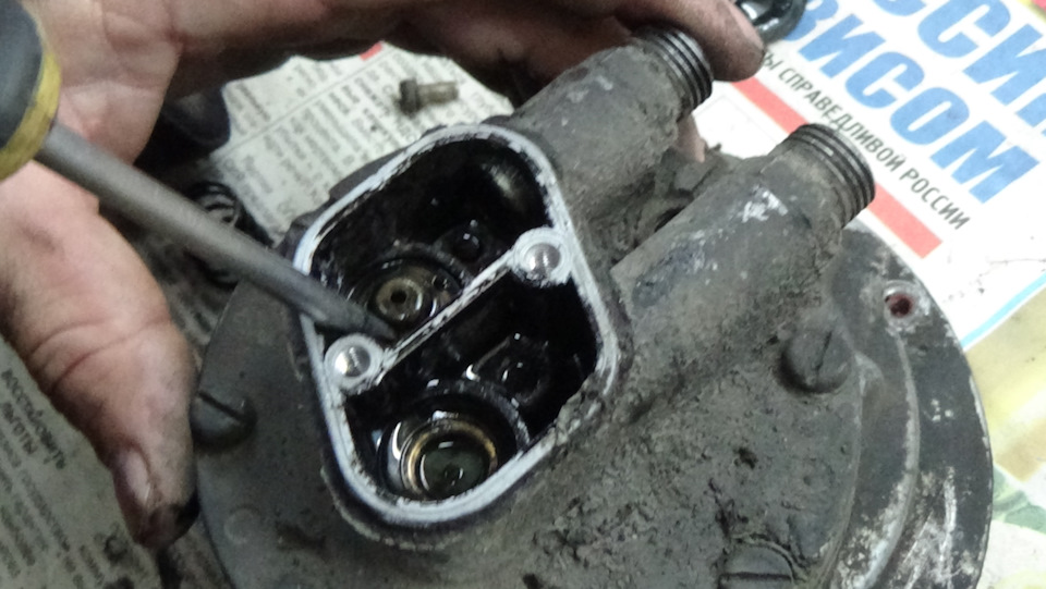

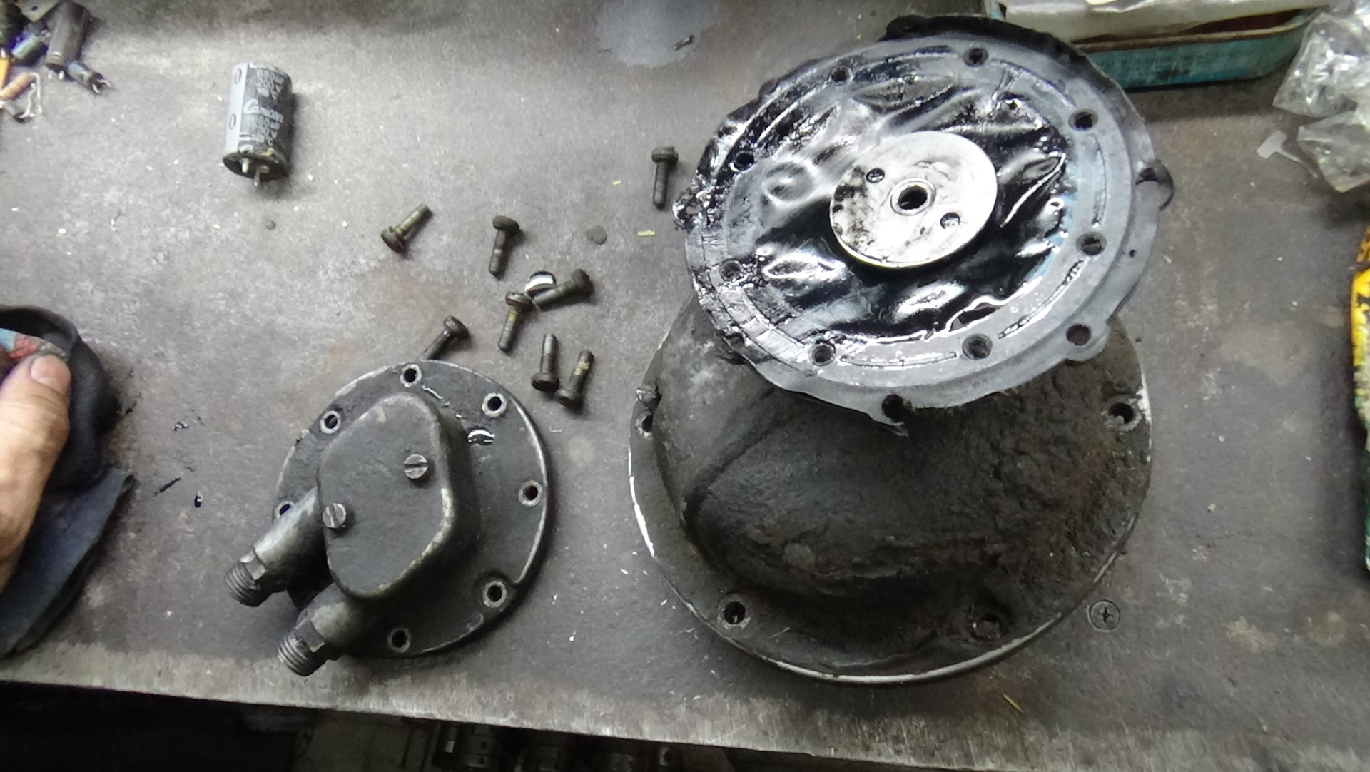

три стоит .подходят от ТНВД Sampa200.231 Клапан, ТНВД
dvvpu
Спасибо! А что в штуцере стоит ?
четвёртый клапан,
