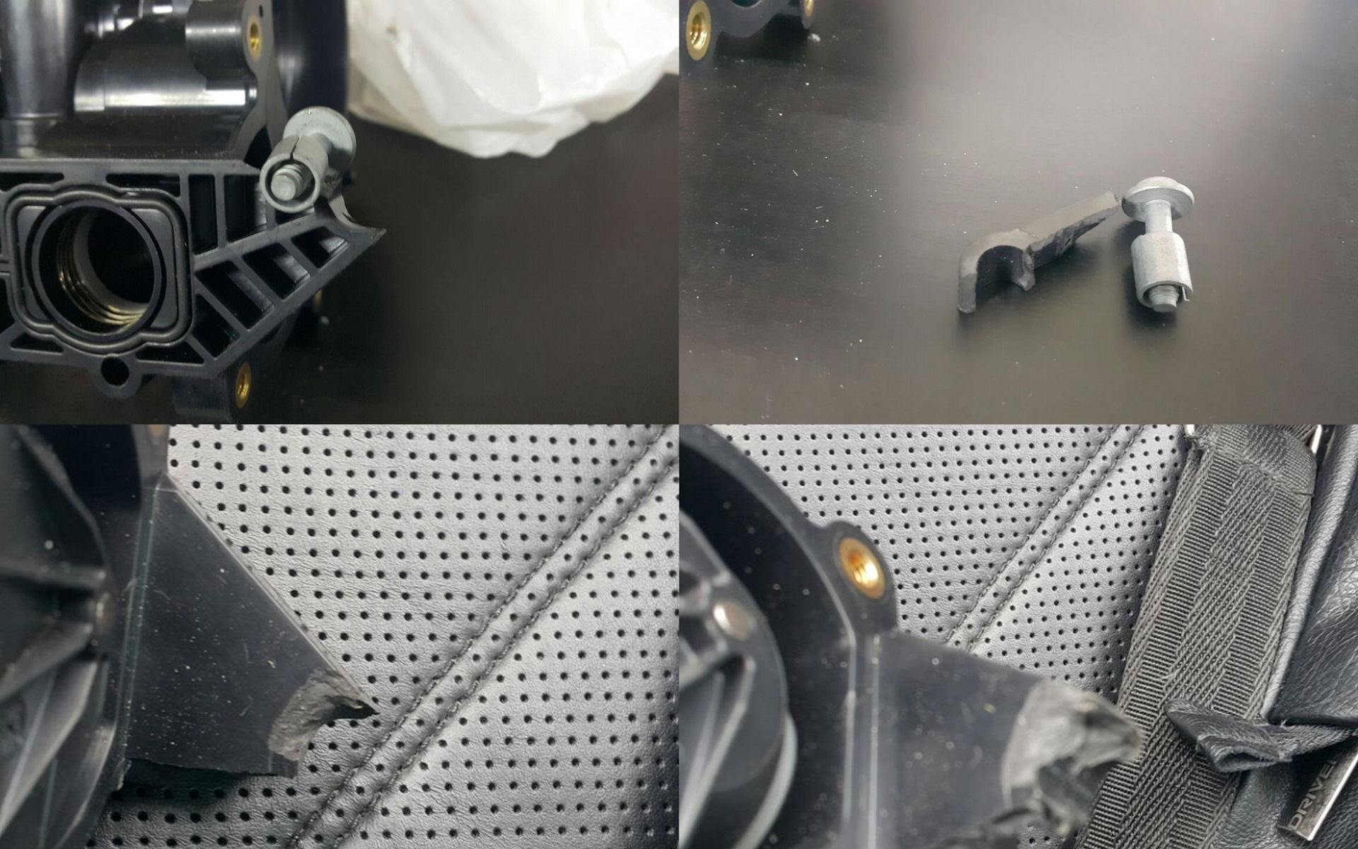

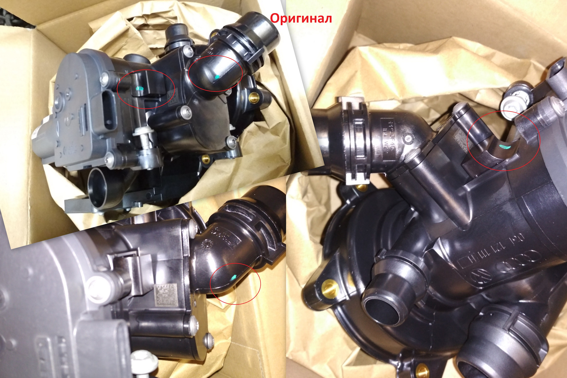

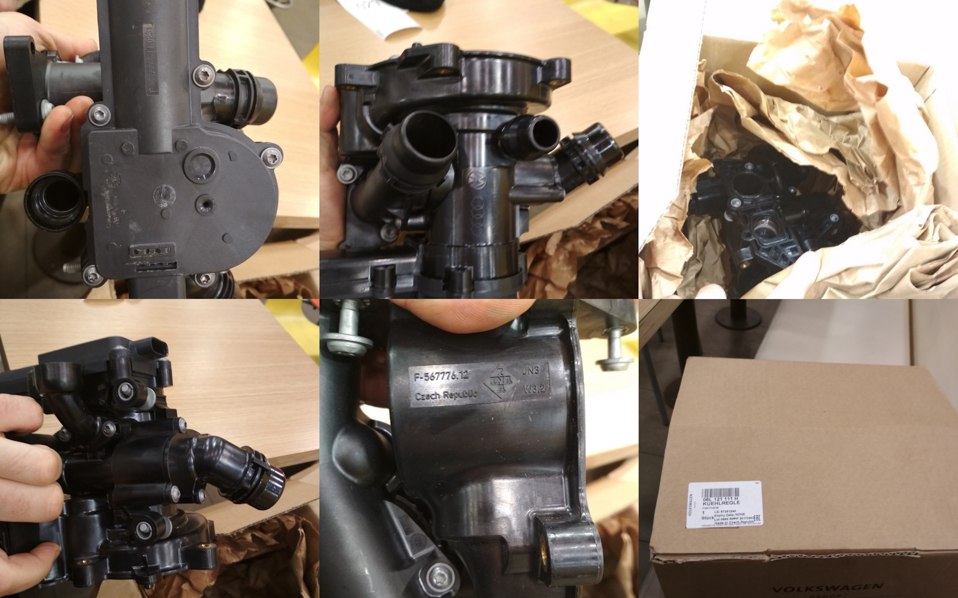

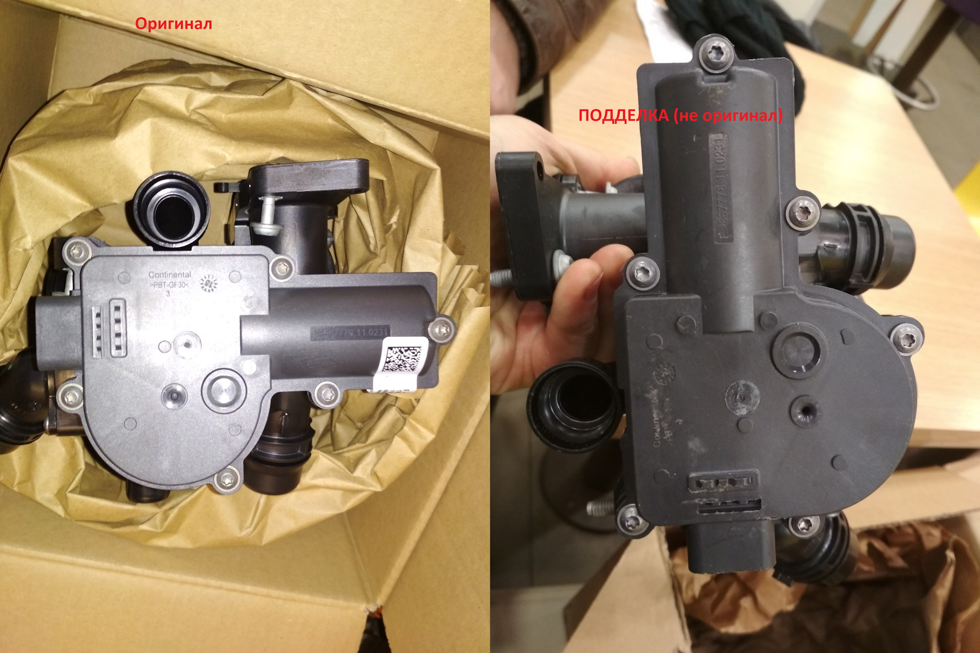

Принято решение брать новый, т.к хотелось оперативней искали на авито в наличие, вариант был найден, но продавец заявил есть небольшой дефект отломано одно ухо крепления, но термостат новый оригинальный правдо без коробки, прошу фото — присылает:
Думаю хорошо и цена в два раза ниже из-за дефекта, еще не обратил внимание, что фото с пломбой на электронной части нет — пока был не в теме)

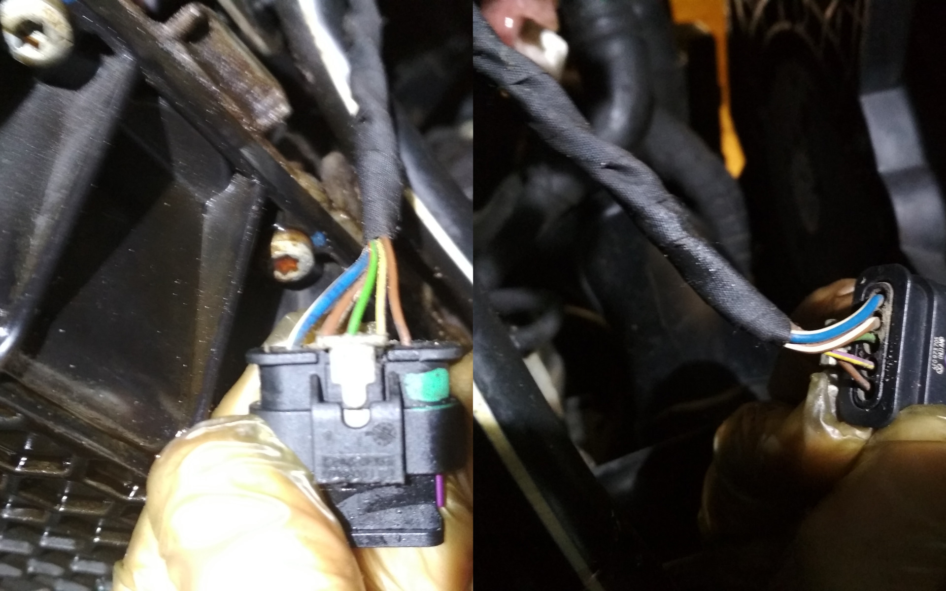

Берем ставим с моим коллегой 1TyZ, но что то нето опять вылезает ошибка P00B7 и ограничение оборотов 4000 EPC.
Думаем проводка, распиновываю разъем чищу, прозваниваю, все в норме, а термостат живет своей жизнью, периодически пытается адаптироваться и издает звуки движения внутренних заслонок каналов.
Начинаю штудировать драйв на похожую ситуацию и вот оно у пользователя Mike36Rus.
Звоню продавцу и ссылаюсь пока на то, что термостат со сколом и похоже брак не работает. Соглашается едем к нему меняем доплачиваем. Новый термостат уже в коробке и другой модификации 06L121111H.
Едем назад в гараж, ставим и … руки опустились опять тоже самое, разочарованию не было предела, на дворе 1 час ночи. На следующей день опять звонки продавцу, но уже мотивируя, тем что не оригинал подделка ссылаюсь на статью драйва от mike36Rus.
Он соглашается и готов принять ее вроде но в понедельник. Думаю ок. Пока за выходные найду, как описывал Mike36Rus с опломбированной наклейкой и метками. Удача термостат найден такой же версии, как левак H. Поставлен все заработало сразу без адаптаций шума и пыли, радости не было предела)))).

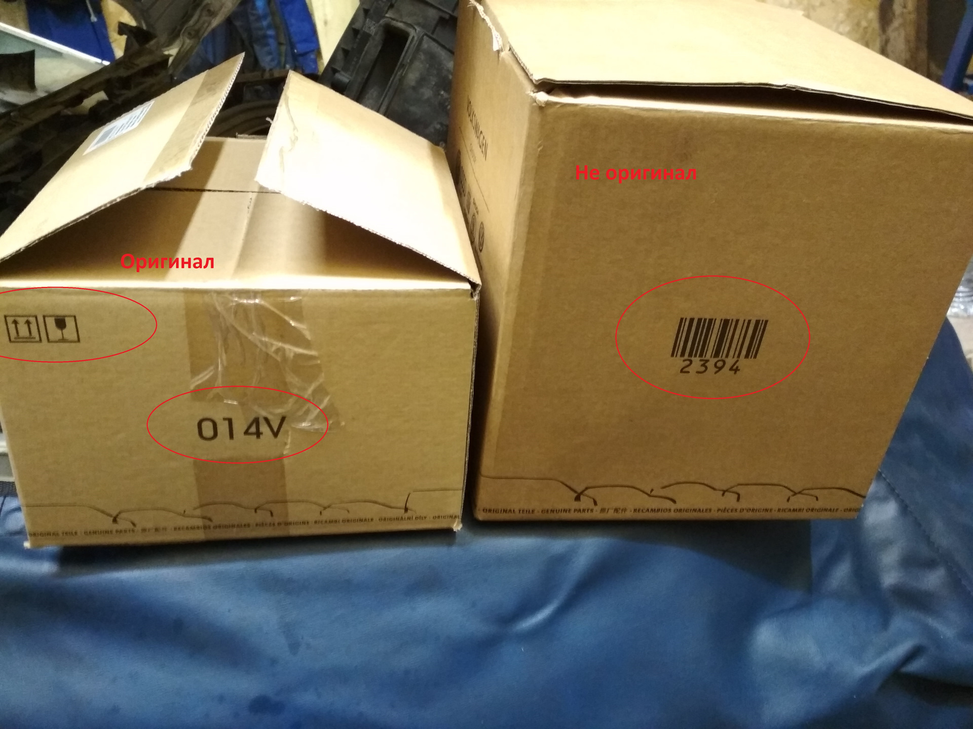

И так Сравнение не оригинала подделки термостата с оригиналом, на что стоит обратить внимание:

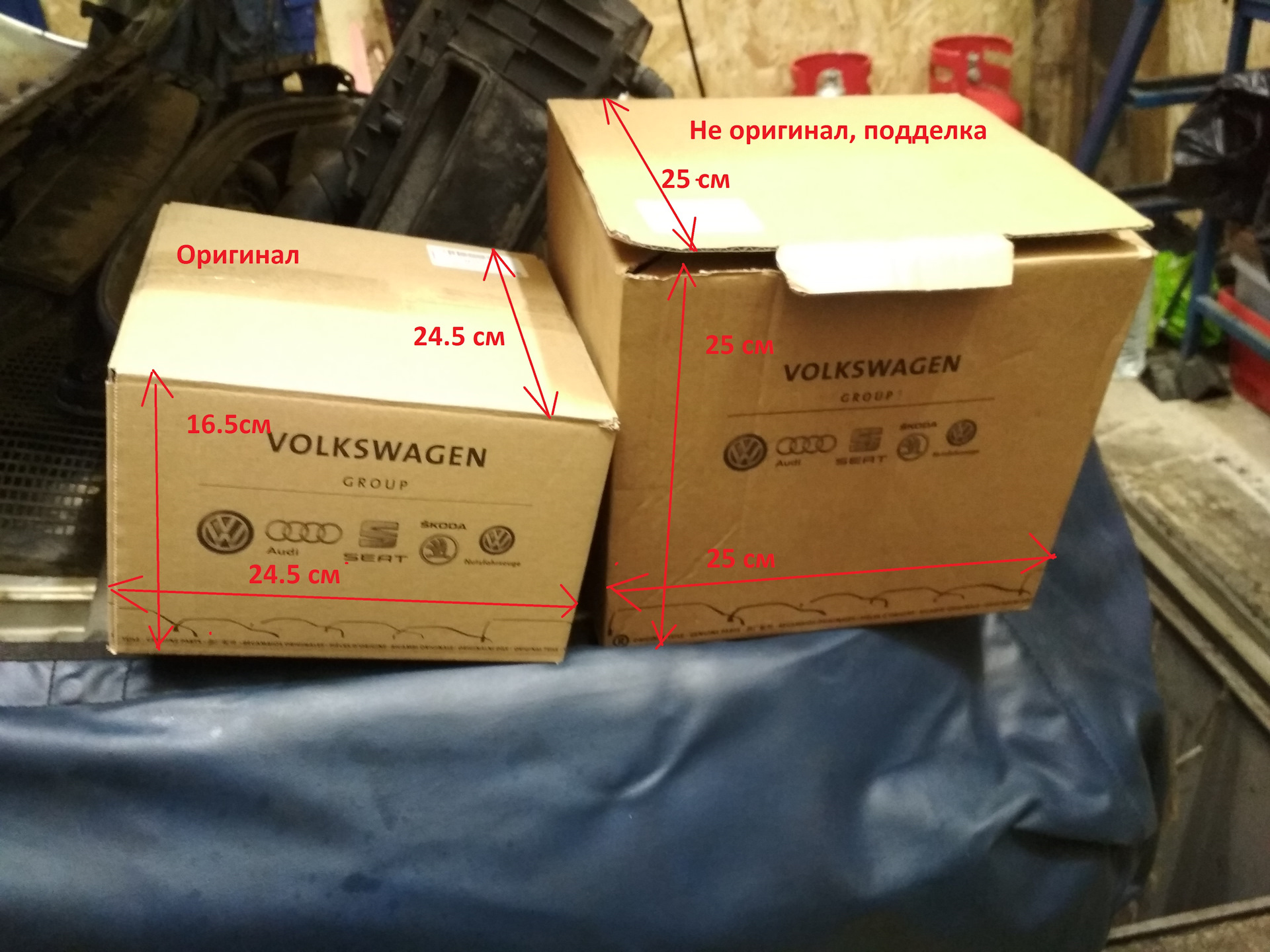

1) Упаковка ее размеры:
— Оригинал: упаковка высотой 16.5 см ширина 24.5 см
— Не оригинал: высота 25 см ширина 25см
2) Принт коробки на боковой стороне:
— оригинал: цифровое буквенное обозначение
— не оригинал: штрих код

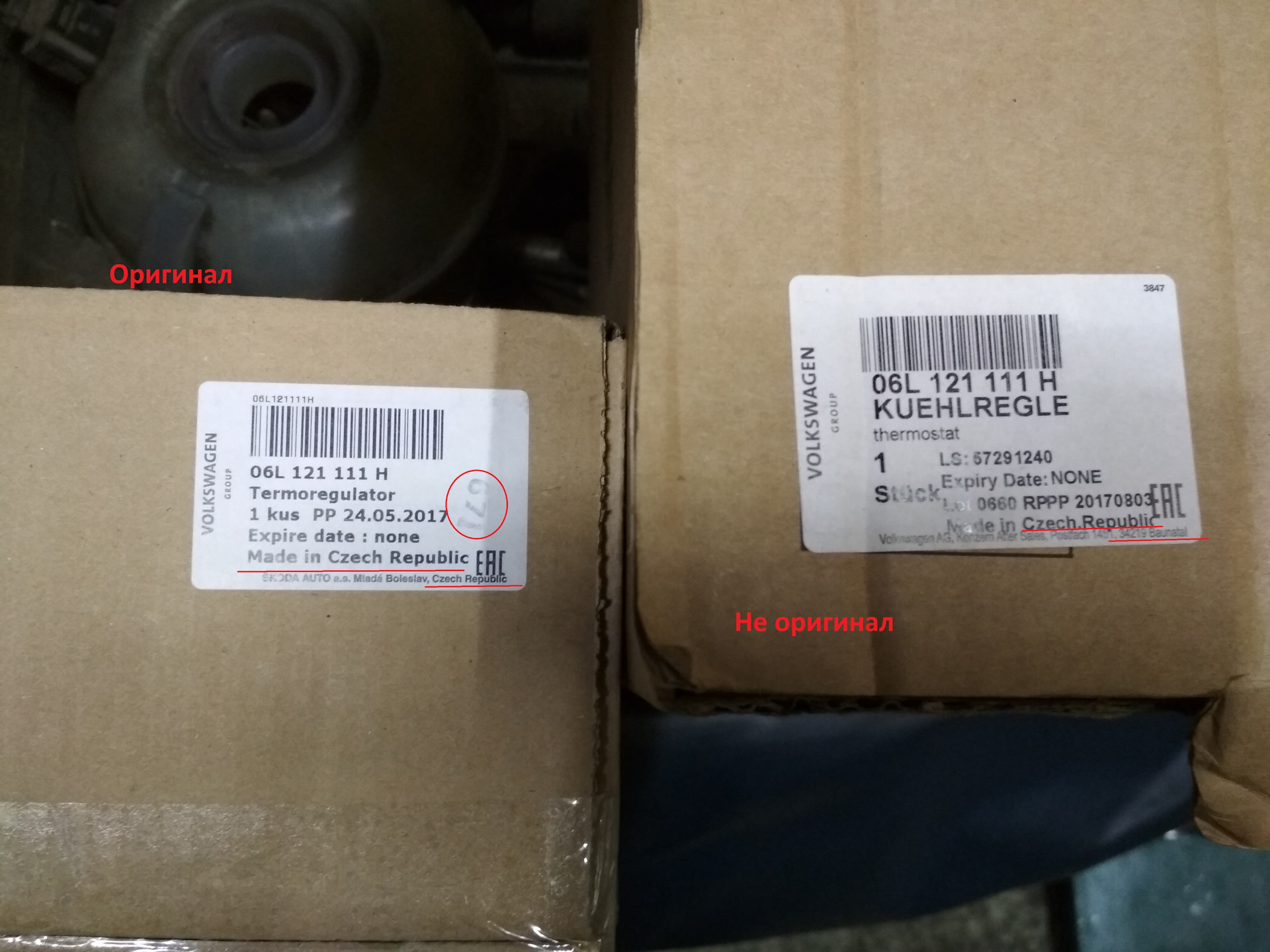

3) Наклейка с парт номером запчасти:
Оригинал: Написано — Производство Чехия и в низу мелким шрифтом написано под EAC — Czech Republic
Не оригинал: Написано — Производство Чехия, а в низу под EAC указан немецкий город Baunatal.
Оригинал: Наклейка вся на Чехословацком языке в соответствие со страной производителя.
Не оригинал:Наклейка на немецком языке, а производство указано в Чехии.
* Также отличаются размеры наклеек.
Оригинал: присутствует печать упаковщика я так полагаю "67"
Не оригинал: Отсутствует

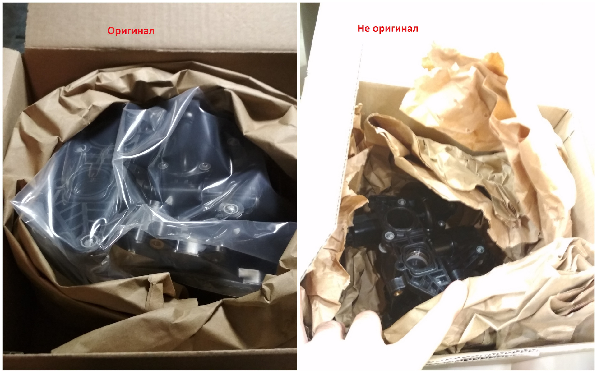

4) Внутренняя упаковка:
Оригинал: Упакована в пакет и внутри бумажный вкладыш и все это завернуто по кругу в картонную бумагу.
Не оригинал: Без пакета, упаковано в две бумаге крест накрест.
5) Термостат электронная часть:
Оригинал:
— Опломбировано наклейкой электронная часть термостата,
— Повреждений крышки нет, все идеальное новое
Не оригинал:
— Отсутствует
— Механические повреждения защитной крышки электронной части (были на обоих поддельных термостатах)
6) Заводские метки зеленого цвета:
Оригинал: Присутствуют
Не оригинал: нет.

брать то точно стоит именно последнюю, а вот есть ли толковые отличия вряд ли кто знает, либо комплект от INA
подделку INA массово везут сейчас из китая. тактика поменялась, теперь её выдают за оригинал.
коробки не показатель. Как раз таки коробка справа больше похожа на оригинал, то что мы получаем с ФГР.
купил термостат у дилера, уверен на 100% что оригинал.Куплен последней ревизии с с буквой J
Коробка такая же большая как в статье и штрих код сбоку.
А так, все как описано выше: зеленая маркировка, опечатана эл часть, упаковка в целлофане…
Еще не установлен…думаю все ок будет

С коробкой не согласен. Работаю в ОД, приходят и в больших и в маленьких. Все зависит от того как упакует Германия.
siglo
Подтверждаю, большие коробки идут у дилера, лично видел. Со штрих кодом. И также на наклейке сверху написано только один раз страна производства. Предположу, что в оригинальной коробке лежал неоригинал/брак
