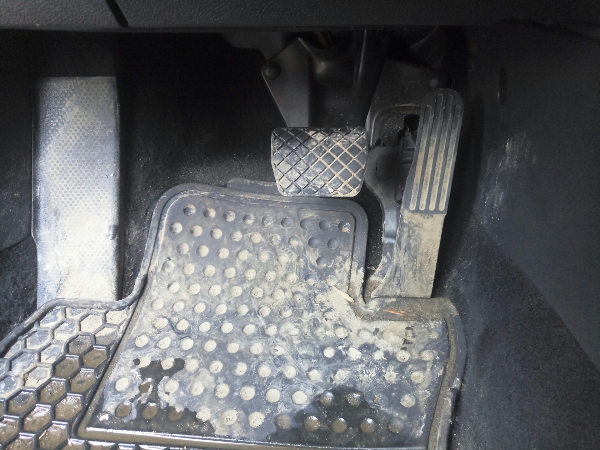

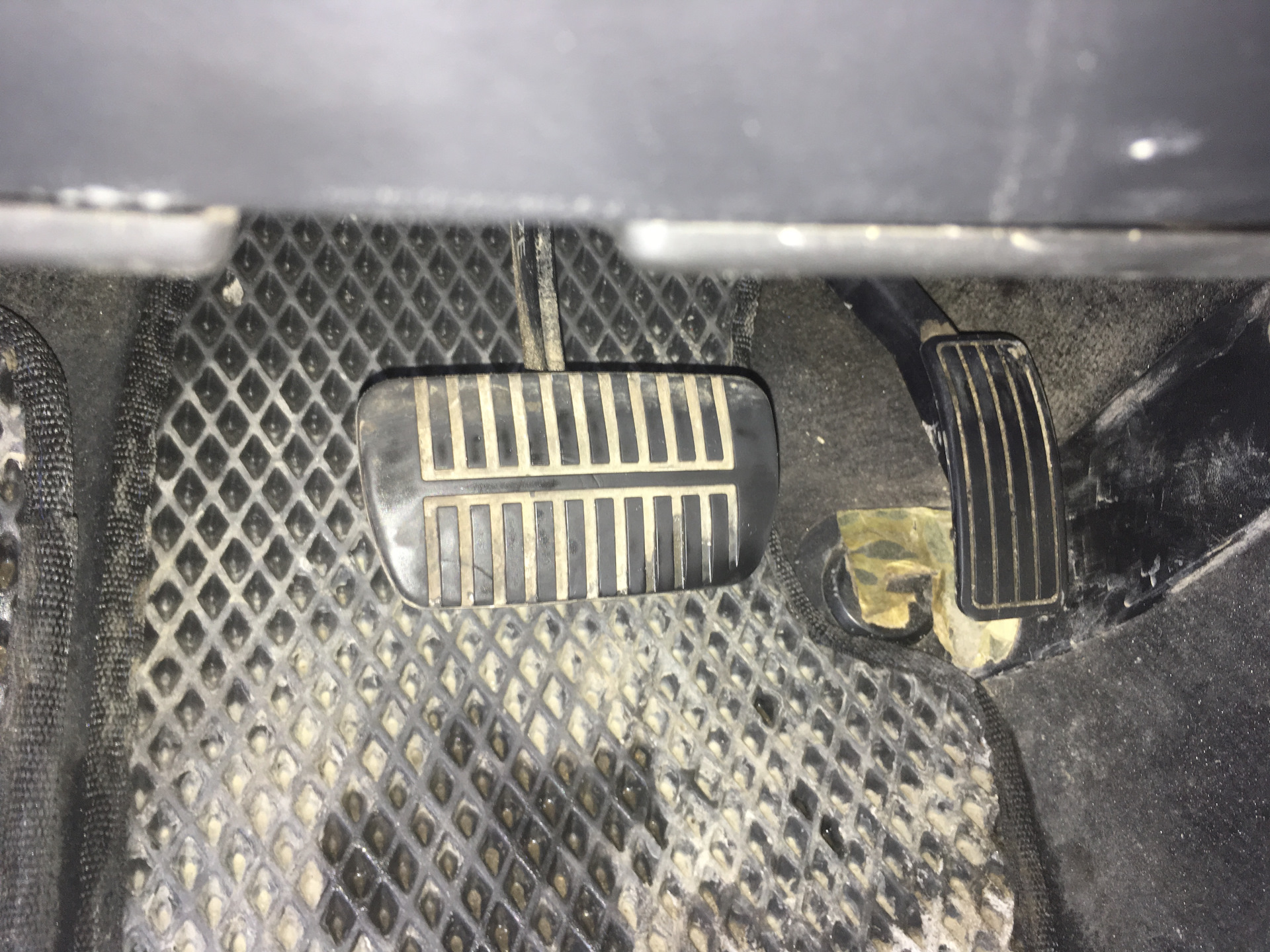

Пробег как таковой у японцев отследить очень сложно. Но есть ряд косвенных признаков. Для тех, кто не будет читать, покажу фото одного из признаков -педального узла:

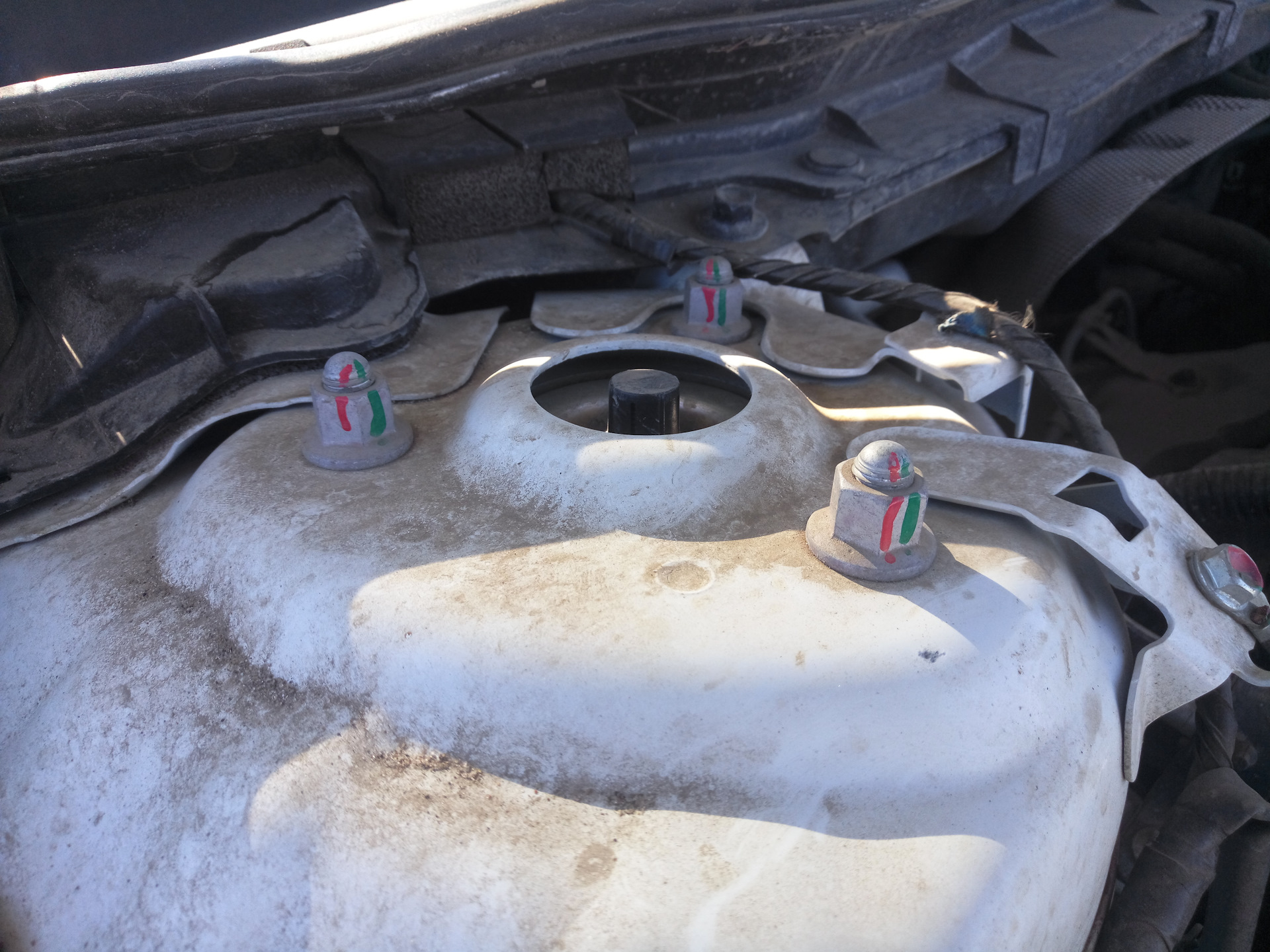

Болты крепления навесных деталей окрашены в цвет и следы механического вмешательства вы с легкостью сможете увидеть, когда будете осматривать автомобиль.
Все болты крепления "по технике" промаркированы. Если были какие-то вмешательства и краска не совпадает — это повод задать вопрос и задуматься относительно пробега. На 40 000 км в Мазду лезть по технике абсолютно не надо.
Выглядит это так:
Или так
Такую же маркировку вы можете увидеть и в подвеске
Даже развальные болты имеют маркировку

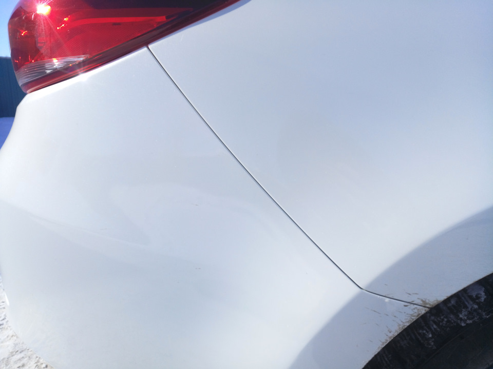

Тем более к машине было все меньше и меньше вопросов. Бампера на ней так же родные и установлены на заводе.
Сравните с этим:

Педаль Субару с пробегом 133000 км) почти как новая. )
педаль гольфа 6 на пробеге 267 000 км
да. фиг определишь по педали пробег… только одно: если стерта хоть немного — то большой пробег))
эту мысль и хотел донести
я сейчас свою кину, на 100 тыс. я ее так умотал)
