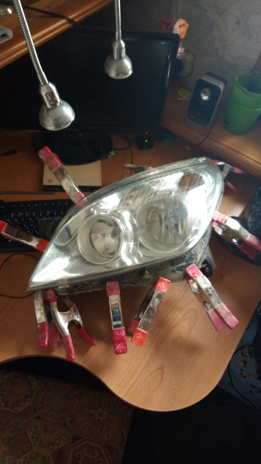

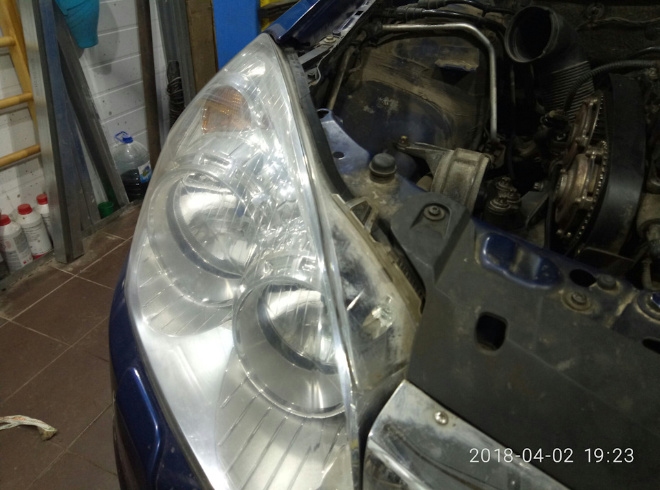

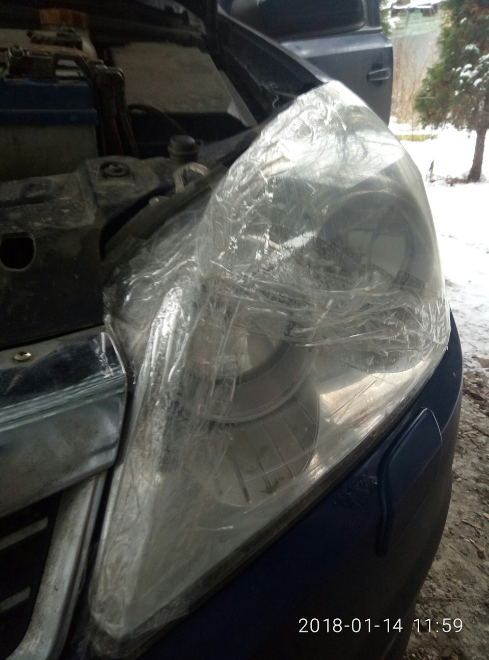

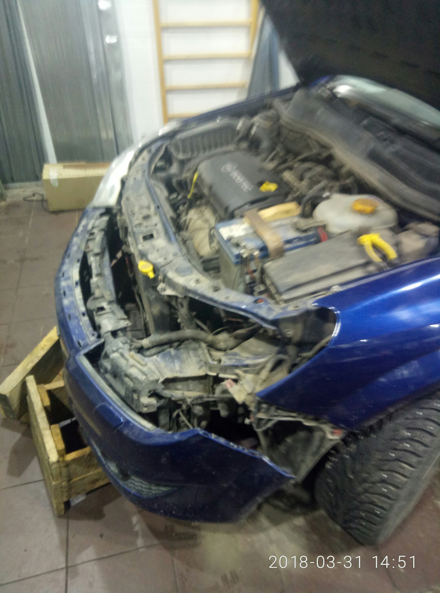

В общем дело было после НГ 2018 в первой половине января!Поехал в Москву по делам, целый день в пути, после вечером приехал обратно к себе в поселок, думал зайду на рынок, куплю домой еды, поставил на уклоне машину, но ручник не дернул, забыл…Все купил, сажусь в машину наполовину, дверь открыта, правой ногой нажимаю сцепление, забыв про ручник…машина откатывается до отбойеика, буквально 200мм(20 сантиметров максимум)…ну как результат…Вмят капот и отколота верхняя часть фары…Я расстроеный…Ну думаю…что делать, нужно искать новую, но комплектом, чтобы одинаково светили и не от праворульки…Пролазил…Новые стоят от 7000 за 1 штучку оригинал, бу от 4.500 и китай Depo новый тоже от 4500 и выше…На авито и Юле просидел долго…думал мало ли…кто-то отдает по заниженной цене…но нет…Вдруг наткнулся на объявление о продаже стекла, которое стоило всего 1000 р, ну конечно я на следуюший день поехал и забрал его)Потом думаю, нужно почитать как вклеить… На Drive нашел статью, в ней написано, что лучше клеить на ленту Abro, решил поспрашивать у группы Подслушано у водителей Пушкино вконтакте, мало ли у кого-то есть кусок, то я бы выкупил)Сразу же, как выложил пост, появилось куча комментариев о том что супер лента, все в восторге от нее👍👍👍Один парень пишет мне, что готов безвозмездно мне кусок отрезать, я конечно же согласился, забрал у него) А теперь подготовка вся закончилась, нужно приниматься за работу, так срослось, что двигатель застучал и задизелил, решил загнать в сервис…в общем приговорили фазовращатели, ремень грм и помпу к замене…ну думаю раз уж такие дела, нужно снимать фару, переклеивать и обратно вставлять)Так и сделал)А чтобы снять фару, нужно снять решетку, снять бампер, открутить 3 болта на фаре, , 3 болта на решетке верхней, снять 2 пистона под решеткой, сверху бампкра и 3 пистона под бампером, ну и по 2 саиореза выкрутить с крыльев)В итоге открутил, все, снял, а вот сохранить пластиковые пистоны не получилось, разломались…Пришлось ехать в автозапчасти и подбирать, в итоге с приоры подобрал👍👍👍Ну с этим разобрались)Теперь стекло нужно отпаять, для этого я взял коробку, сделал отверстие под фен, положил внутрь коробки фару и где-то на 10 минут включал фен, после этиго потихонечку стал разламыать стекло отосновы, потому что отклеить нормально не получилось…в Итоге после 4х часов мучений я наконец то отклеил стекло, тепер нужно было излишки ленты из пазиков фары выковырять, я взял стамеску и в течении 1.5 часов вычистил, правда нк все, да ладно, после этого уложил ленту Abro в пащик, надел стекло, потом положил фару в коробку, включил фен для того, чтобы лента нагреламь, после вытащил, стянул стекло и затянул стекло струбцинами, через 10 минут все готово👍После этого поставил фару на место, бампер одел, решетку, светит фара лучше, чем было до👍😂😂Но еще раз я на такой подвиг не пойду)Выматывает…Общее время, которое я потратил на снятие, установку и переклейку, то это в районе 7 часов, а цена вопроса 1200р(Стекло+пистоны в бампер)
