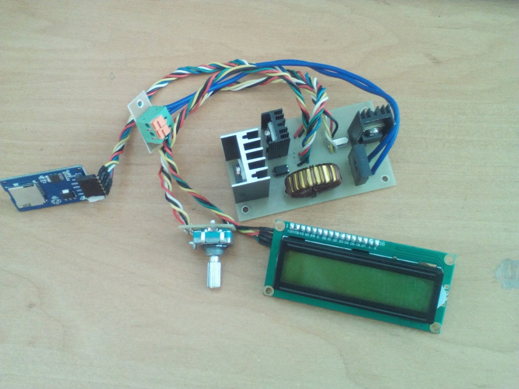

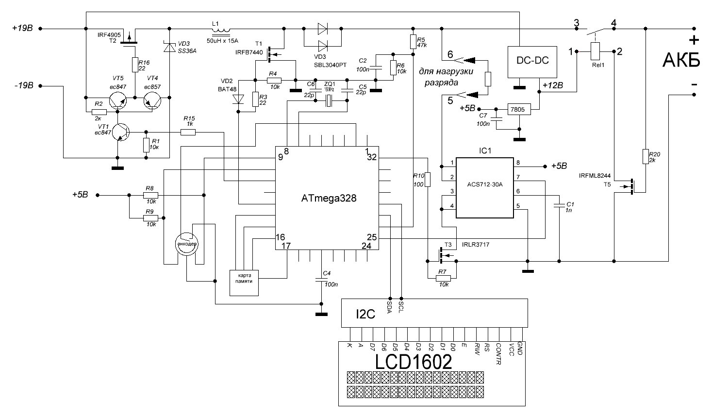

Четыре месяца назад renoshnik обновил ЗУ.Переключатель режимов был заменен на энкодер, добавлен датчик тока с помощью которого можно узнать остаточную емкость АКБ и оценить его жизнеспособность.Был убран логгер заряда и со слов автора изменился алгоритм заряда в лучшую сторону.
Начал сборку нового ЗУ по обкатанной схеме, немного изменив плату.
Все заработало так как надо.

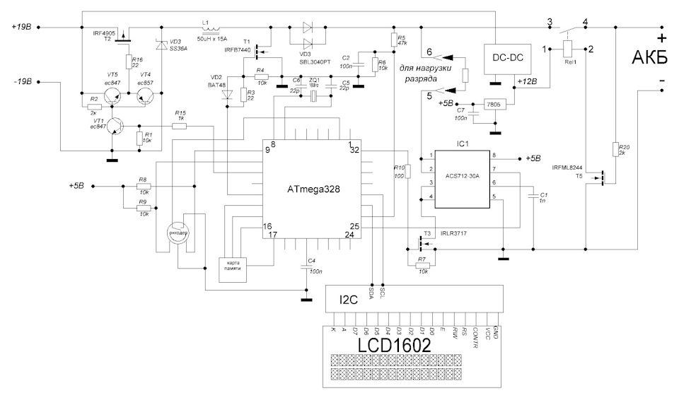

Еще с первым ЗУ столкнулся с тем что перегорела дорожка между нижним полевиком и дросселем.Грешил на то что заряжал убитый АКБ и дорожка не выдержала ток заряда.В один из экспериментов с новым ЗУ повторилось тоже самое.Начал анализировать что не так и обнаружил что я не правильно подключил клеммы к АКБ, переплюсовал.При перепутывании полярности диод в обратном направлении пропускает минус, а нижний полевик через подтягивающий резистор открывается плюсом. И вот оно, "ПШИК", дорожка перегорает.Хорошо что она оказалась слабее остальных деталей.Нашел в интернете способ как бороться с переполюсовкой с помощью реле, но ведь у нас все на транзисторах и вместо реле поставил полевик.Теперь ЗУ не боится переполюсовки и можно смело путать клеммы.

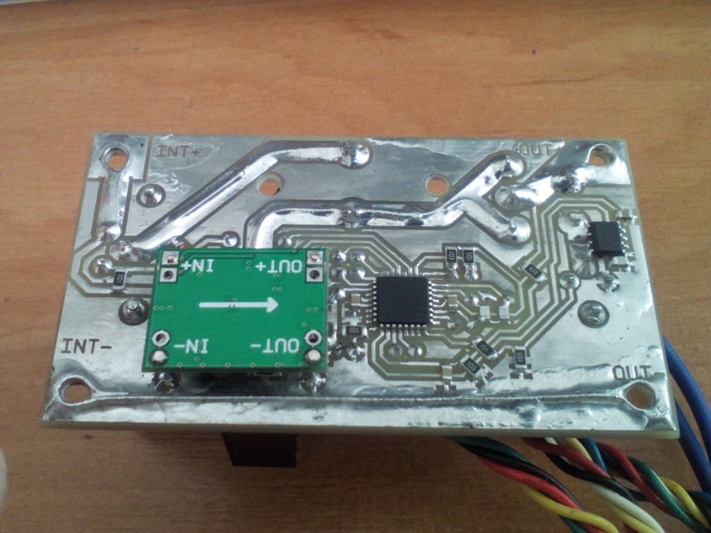

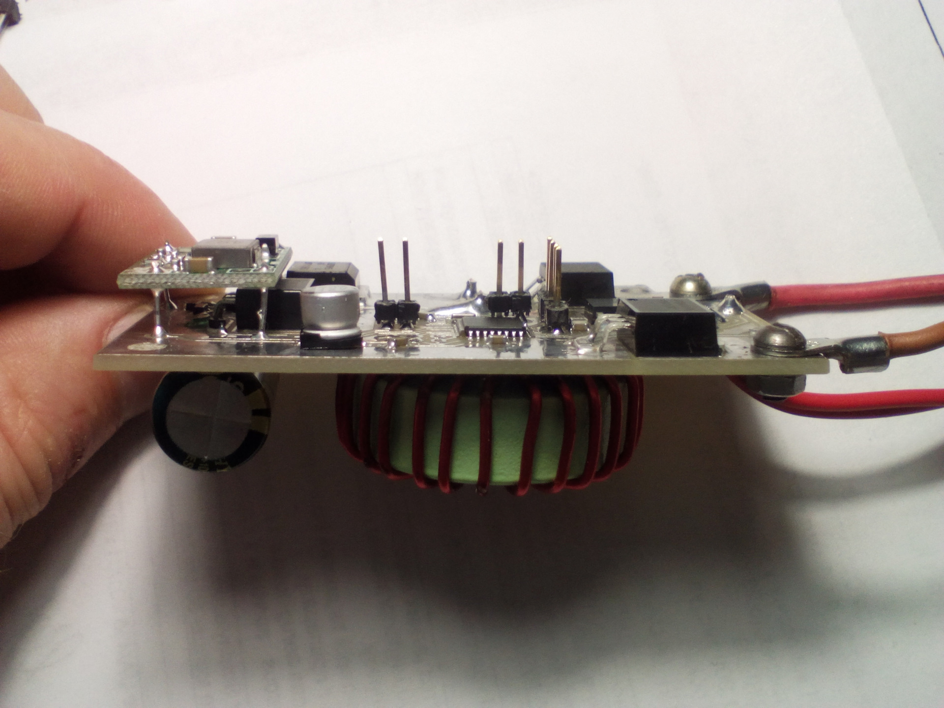

Так же мне очень не нравились радиаторы и сверление отверстий.Когда то сервисники отдали мне нерабочий блок управления гидравликой от трактора.Я его конечно вскрыл и обнаружил там очень "вкусные" полевики в корпусе D2PAK, как раз в количестве что хватало на два ЗУ.Значит можно эксперементировать.Сделал плату под D2PAK и начал делать замеры температуры.

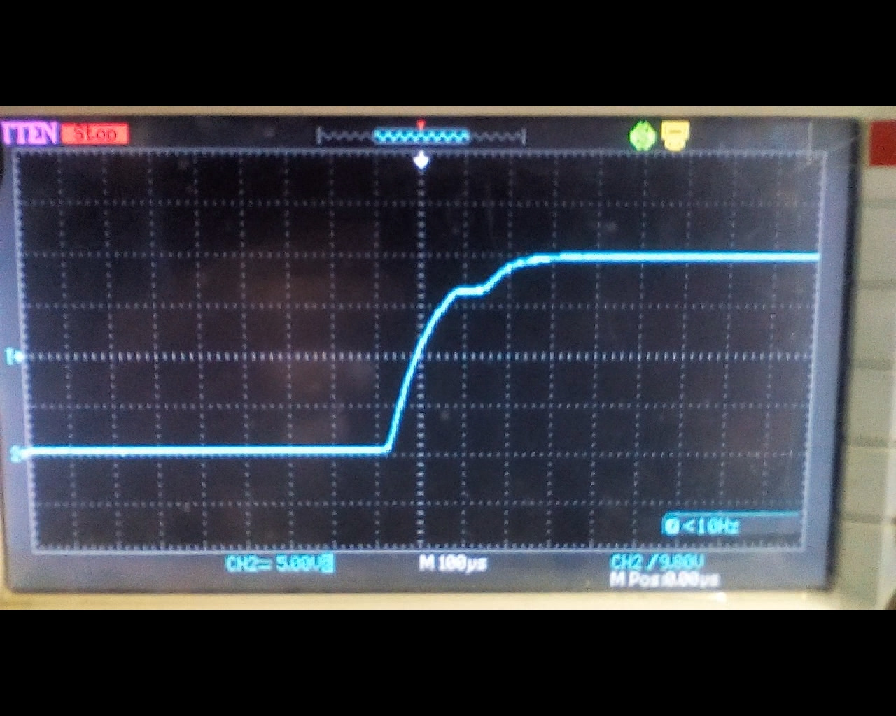

Полевики нагрелись до 80С что и следовало ожидать.Был установлен вентилятор и температура упала до 60С.Начал думать как это дело прилепить к плате чтобы вентилятор включался по температуре.Сергей предложил сделать плату на LM311 с термистором и даже сделал опытный образец.Немного подумав решил боротся не с последствиями, а с причиной нагрева.Поехал к знакомым электронщикам у которых был осциллограф чтобы глянуть что творится на затворе полевика.
Решено было поставить двухтактный биполярный драйвер и 3А диод на дроссель.
И о чудо.Без всяких вентиляторов температура при зарядке 60А/ч АКБ не поднялась выше 24С, а при зарядке 100А/ч АКБ не выше 35С.Пусть это все стояло не в корпусе, но нагрев мизерный.

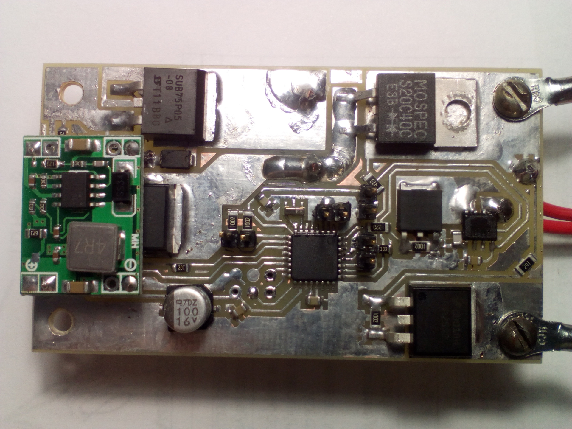

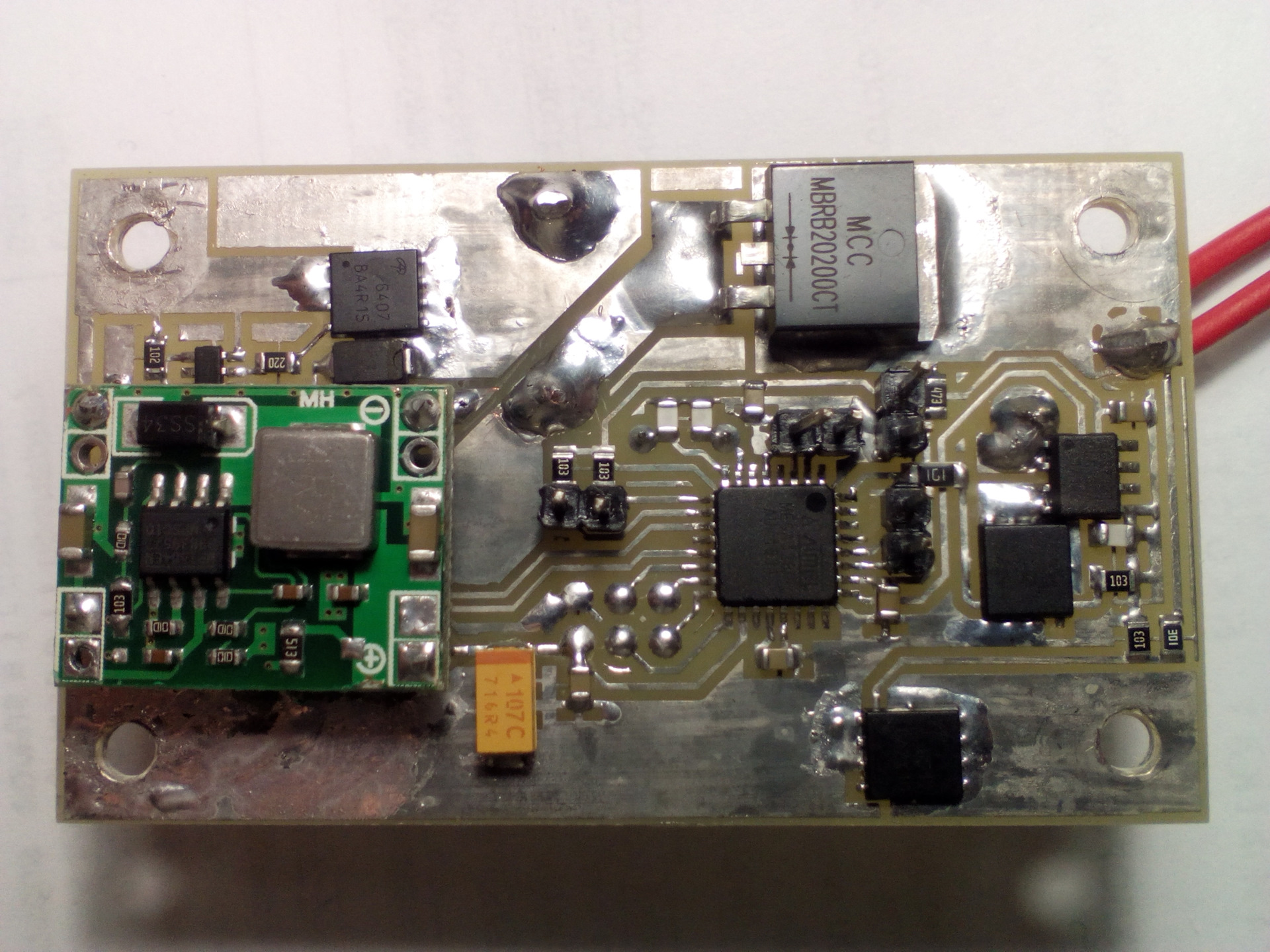

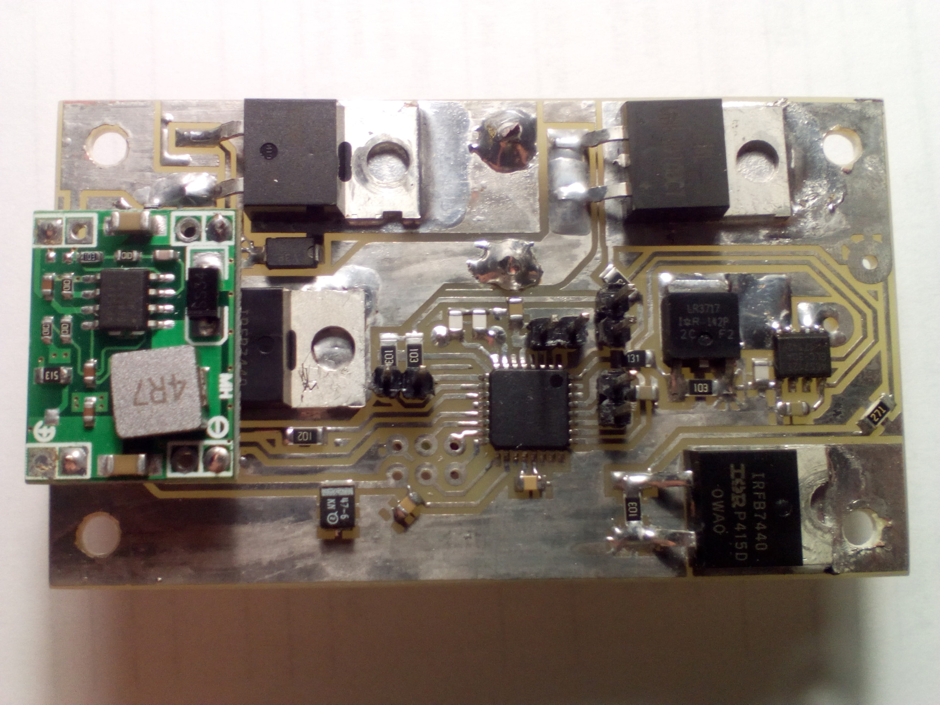

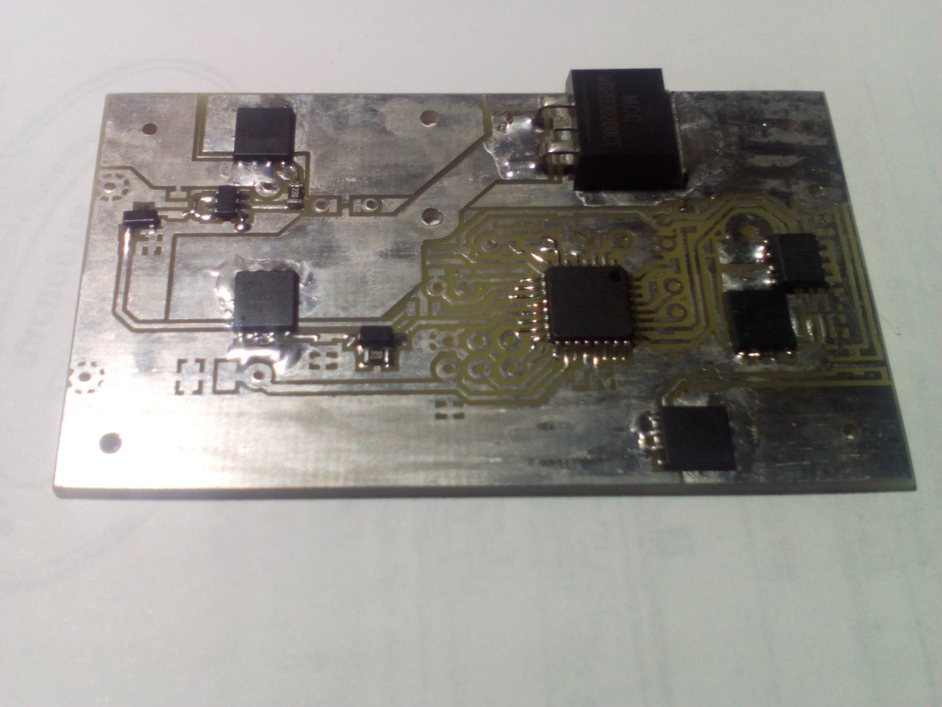

После победы над температурой захотелось чего то большего, вернее меньшего, но в отношении корпуса полевика.Как раз в мою булошную завезли "вкусные", с "румяной корочкой" полевики раз и два.После этого плата стала выглядеть так.
Все прекрасно работало.

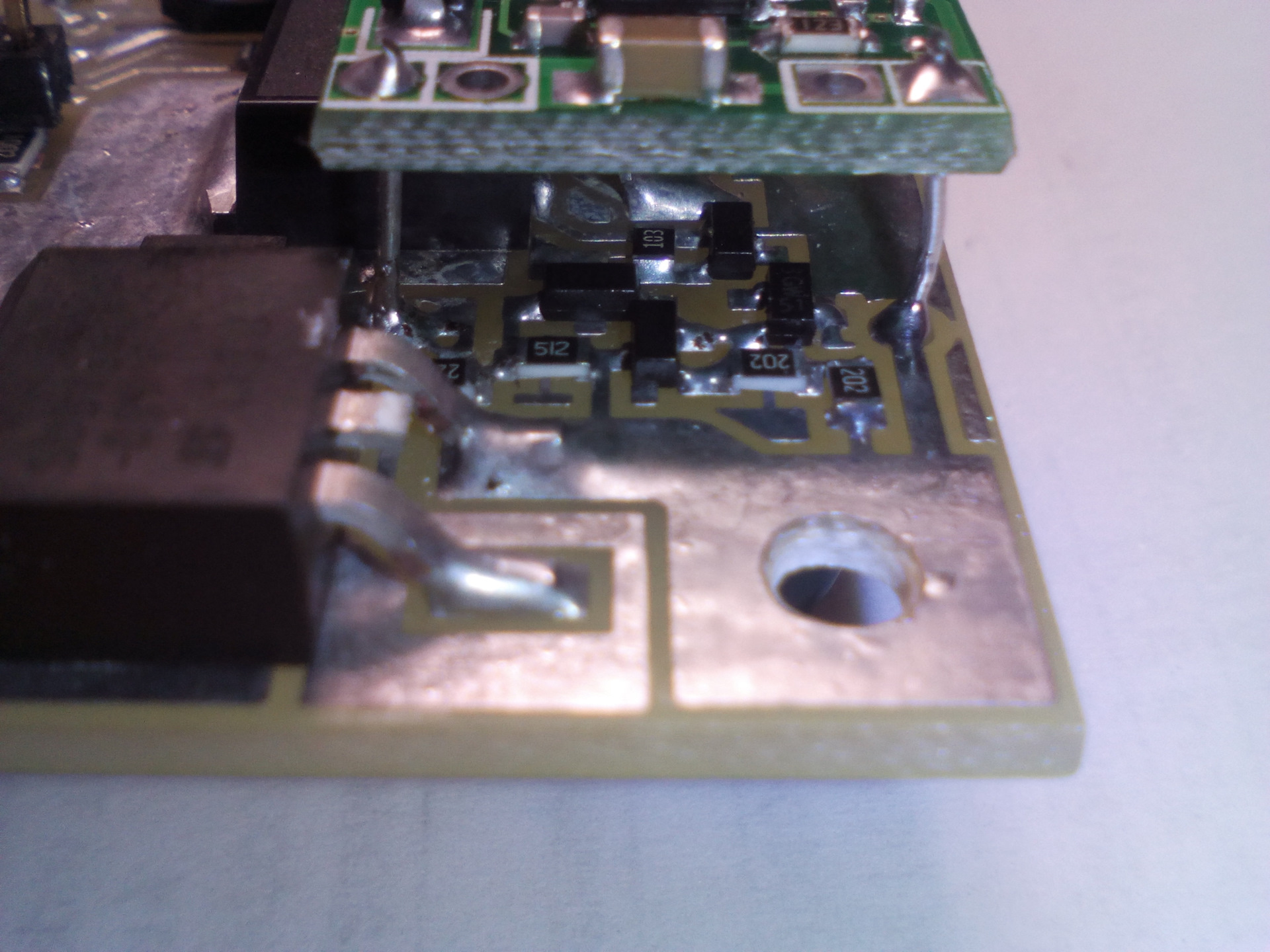

Останавливаться не будем.Так как D2PAK это тот же самый ТО-220, но слегка облегченный то и их можно прилепить к плате.

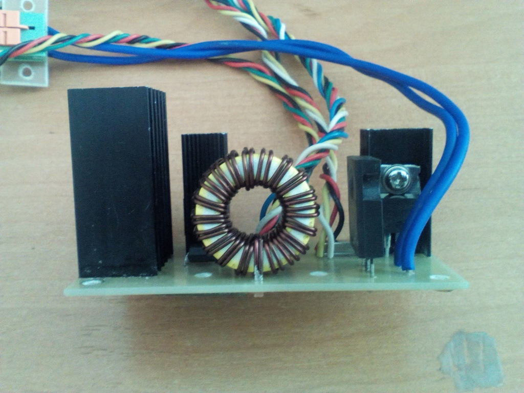

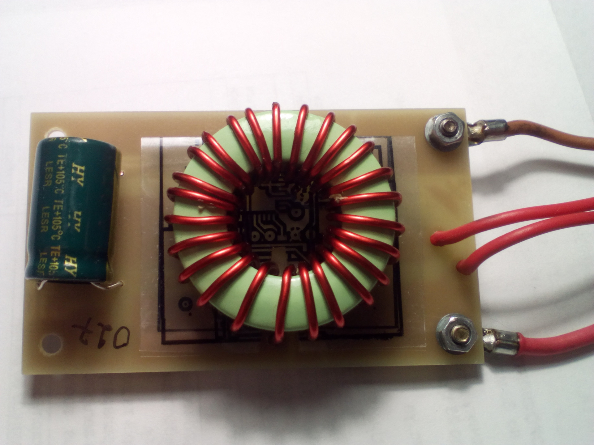

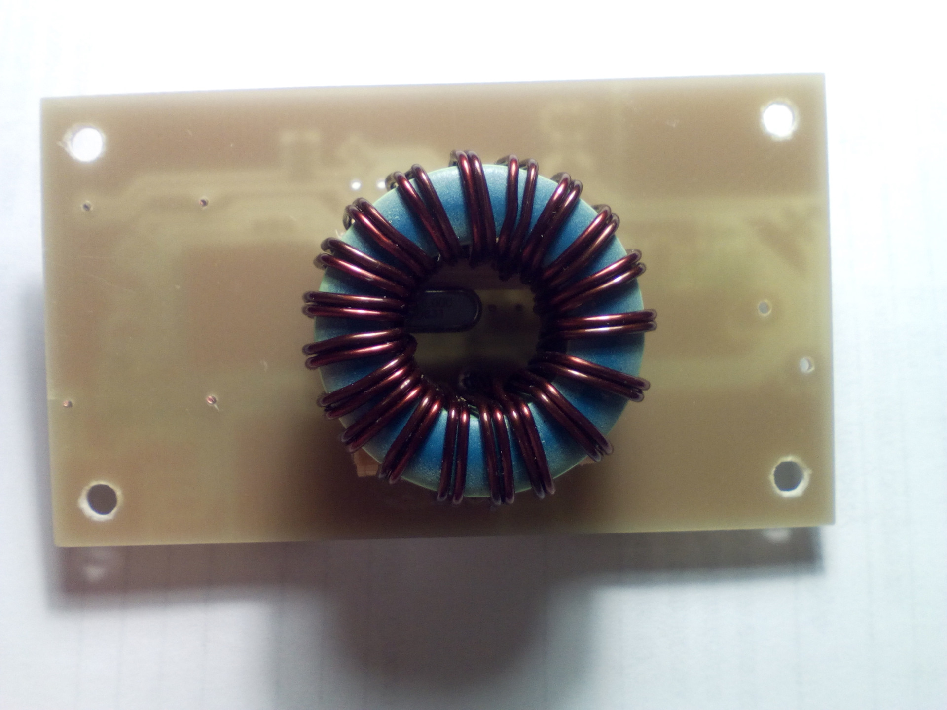

Теперь перейдем к выбору дросселя.Без всякой конкуренции лучше всего подходит кольцо желто-белого цвета от компьютерного БП 32х19х11мм намотанного проводом диаметром 1,4мм с индуктивностью 48мкГн.Но оно одно и надо искать альтернативу.Было куплено два кольца на пробу.Кольцо темно зеленое и салатовосинее.Темно зеленое не подошло так как у него выбросы были до 80В и я не знаю как их перенесет АКБ.Салатовосинее по параметрам было почти такое же как и желто-белое и поэтому остановился на них.

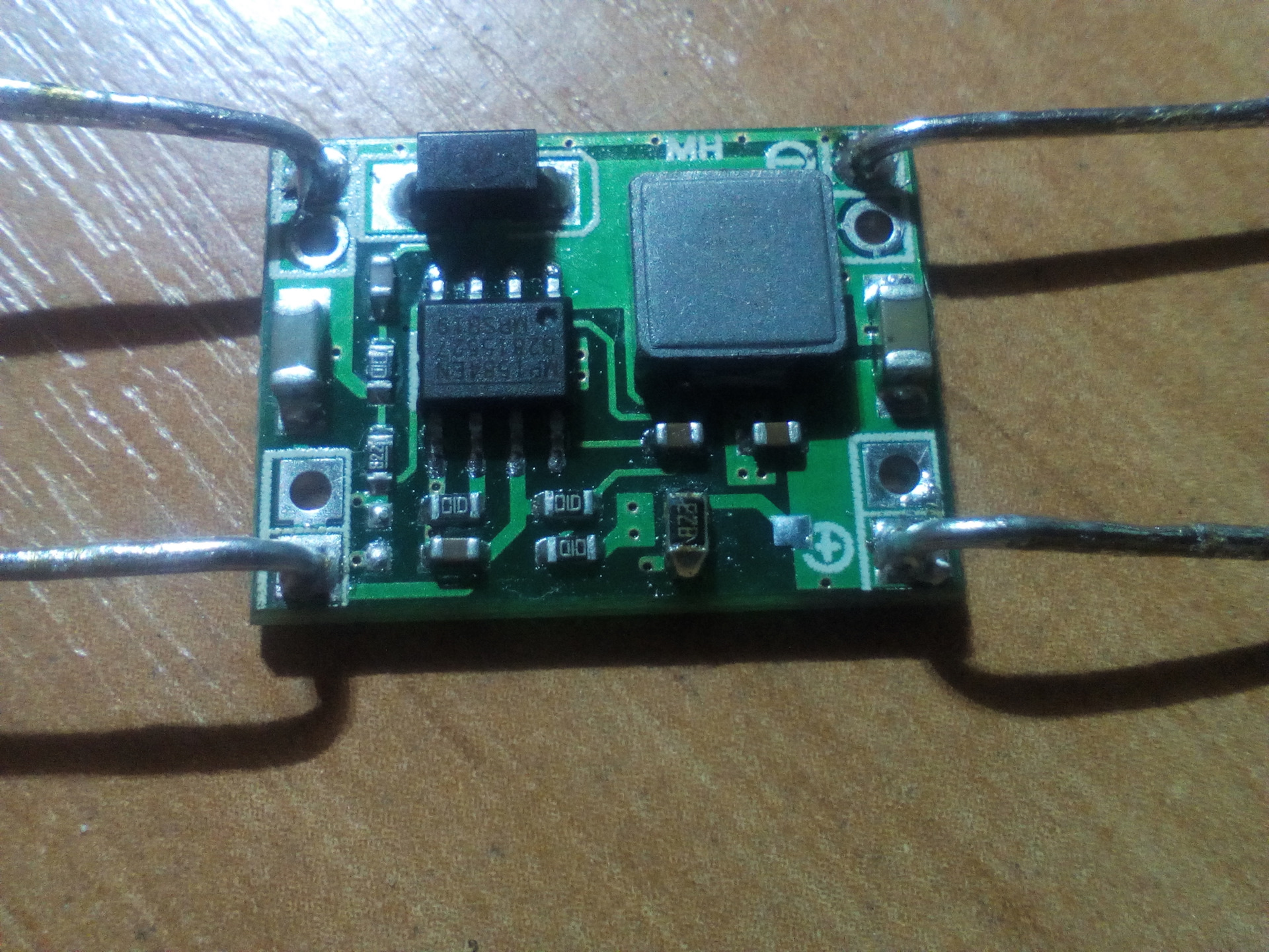

Теперь про очень мне понравившийся DC-DC 28-5В.После сборки паяльной станции некоторые пользователи жаловались на то что напряжение после DC-DC резко возрастало и уносило с собой в кремниевый ад МК и дисплей.У меня такого ни разу не было, но немного перебздеть можно.Выпаял подстроечный резистор и поигравшись с резисторами в делителе зафиксировал напряжение 5В.

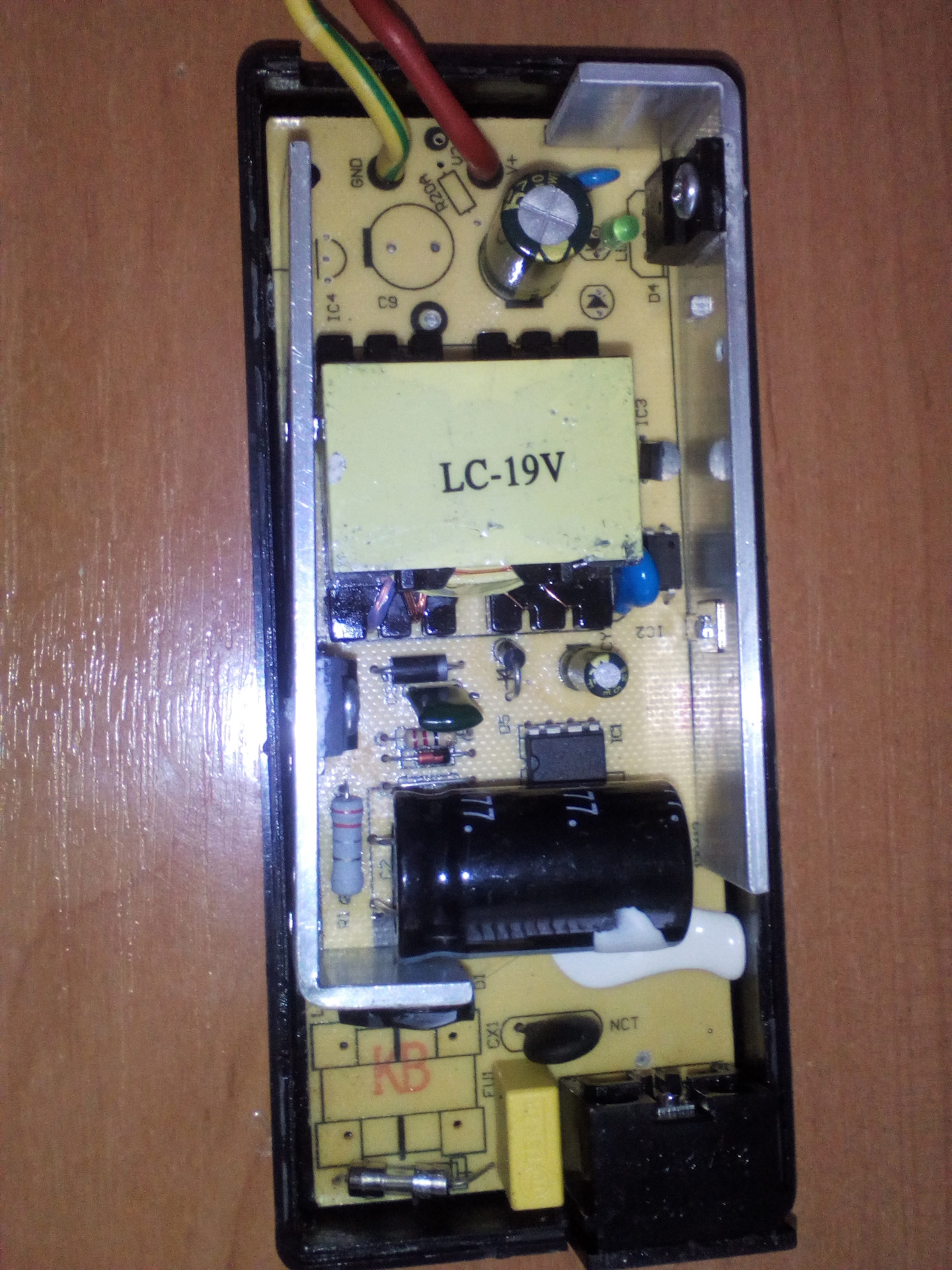

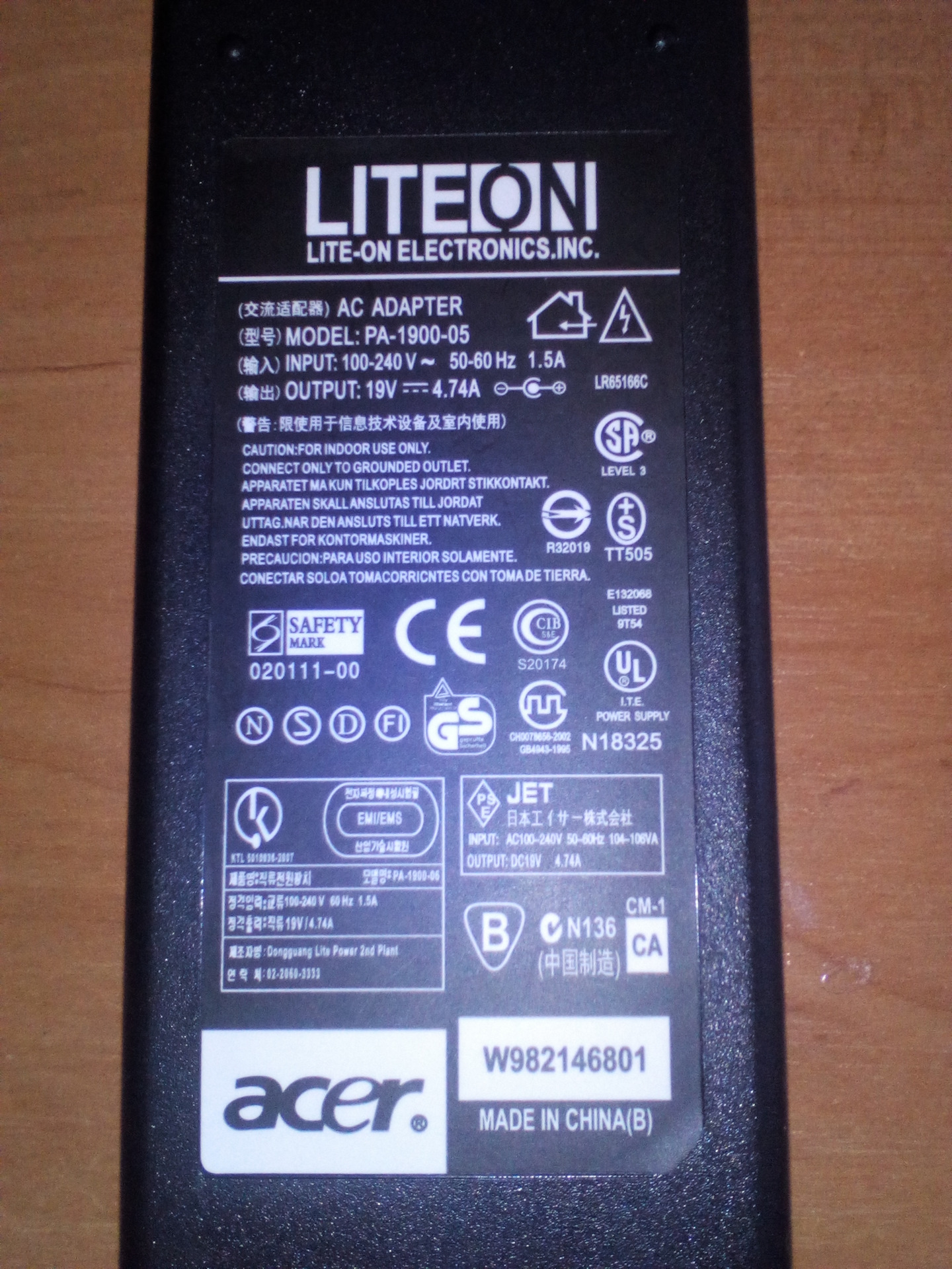

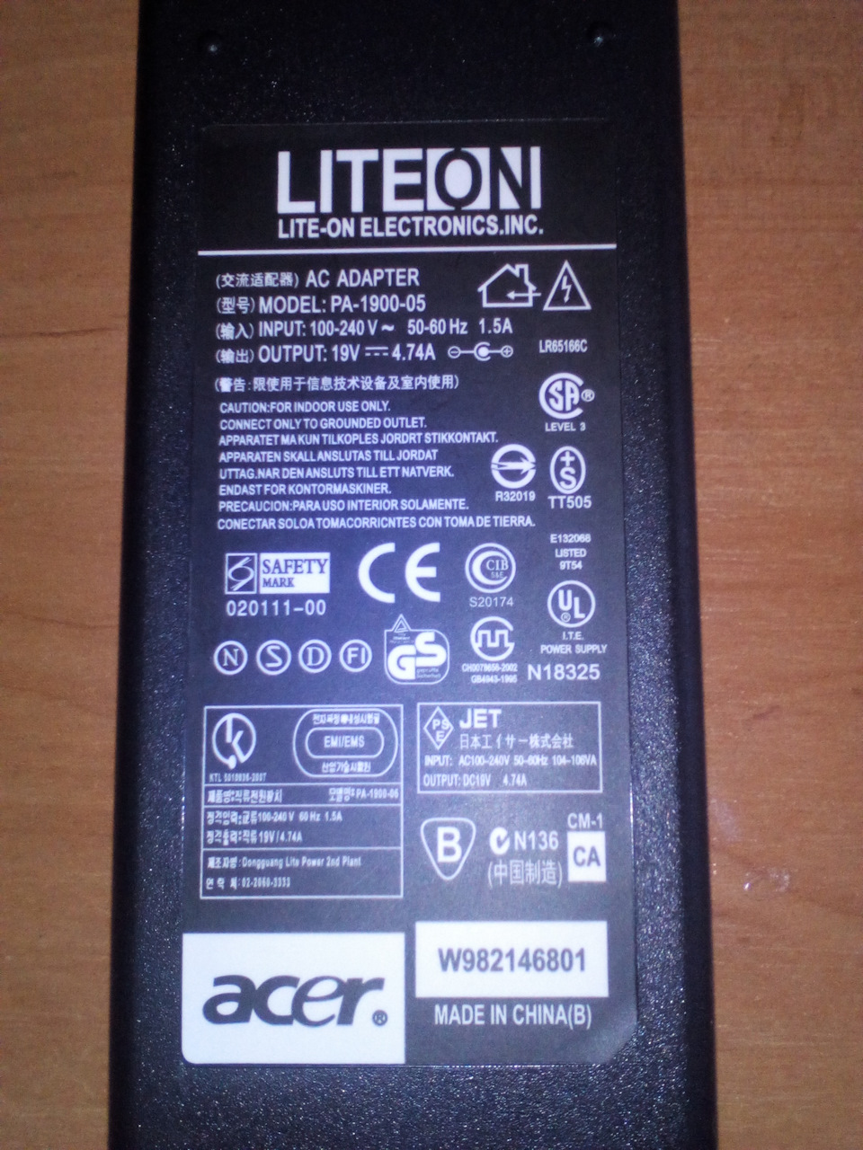

Так же возникла проблема с ноутбучными БП.Это натуральный кот в мешке где даже шило можно утаить.
Понятное дело что при таком трансформаторе и количестве деталей нечего рассчитывать на честных 4,7А, но ведь есть старое трансформаторное ЗУ-кипятильник, почему не апгрейдить его.

Вместо IRF4905
Добрый день. Хочу применить вот такой транзистор ru.mouser.com/Datasheets/…Keyword=IR-FR5305&FS=True dvtcnj IRF4905, вместе с Вашим драйвером. Подойдет? Будет ли работать корректно? Спасибо.
Добрый день.Он слабее в два раза.

Добрый день. Хотел уточнить по поводу драйвера полевика. В авторском варианте используется оптопара. В чем проблема? Оптопара не обеспечивает необходимый режим работы? или с драйвером на транзисторах работает более корректно?
С драйвером меньший нагрев полевика.

Здравствуйте . Не совсем понятно какие требования к источнику питания ?
Источник питания 19,5В 4,7А.

Случаем нет схемы применения драйвера IR2110 ? в данном случае, к сожалению мне не совсем понятна логика работы сего устройства и потому никак не могу сообразить как применить данный драйвер здесь ? Мне было бы проще с готовым драйвером, чем делать на рассыпухе … В случае с драйвером IR, нужно будет менять Р полевик на N ?
Мне проще и дешевле собрать драйвер на рассыпухе.
По бустрепной схеме возможно заменить Р полевик на N.
транзистор Т4 в роли ограничения по току?
Нет, он защита от переполюсовки выхода.Если уверен что будешь всегда подключать правильно то можно не ставить.
Наблюдался такой баг что при включенном ЗУ подключить АКБ этот транзистор сгорал.

Добрый вечер, а на какие транзисторы можно заменить VT1, VT2, VT3?
Это простые биполярники NPN и PNP проводимости.Их целая куча похожих по параметрам да и эти самые распространенные.
Набери в гугле "двухтактный биполярный драйвер" и там будет целая куча схем с разными транзисторами.
У меня полно выводных. КТ315 или КТ3102 подойдут?
Это оба NPN проводимости, подойдут.
Я понял. Спасибо, . КТ361 и КТ3107 братья близнецы.

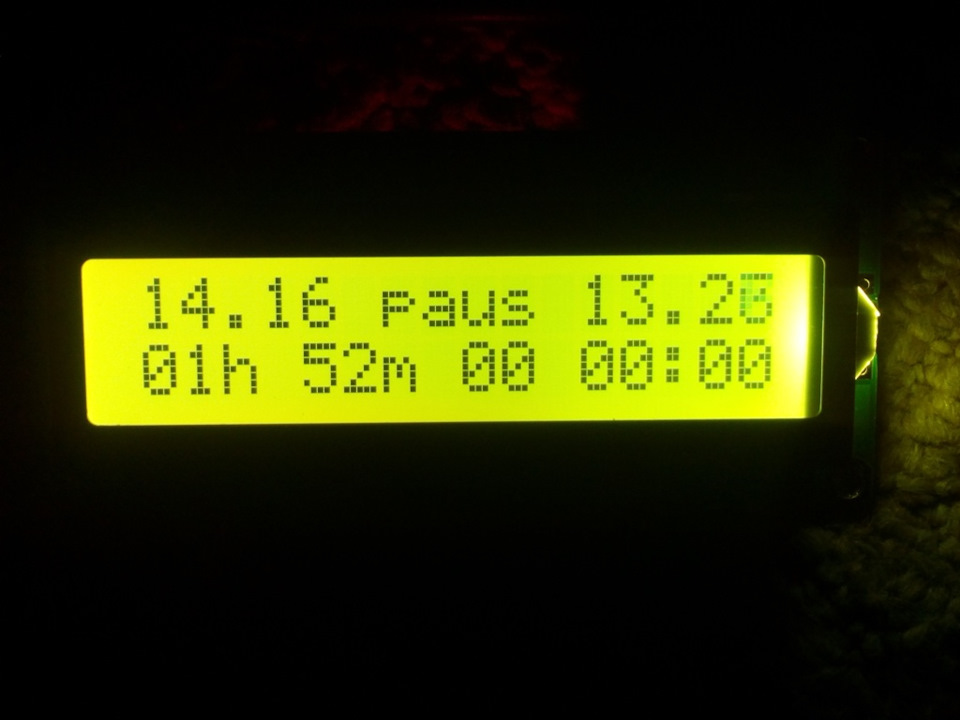

вопросик. Насколько старые акб удалось реанимировать?год изготовления на аккумуляторе смотрели?

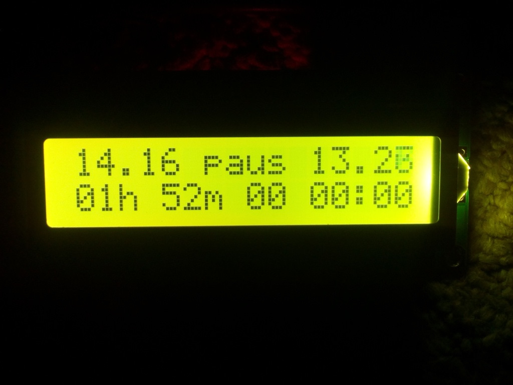

Пятилетний АКБ, после первой зарядки напряжение с 13,2В до 12,7 упало за 25минут.После шестой зарядки эти же 0,5В упали за три недели.Отдал хозяйке, заводит на нем нормально.
