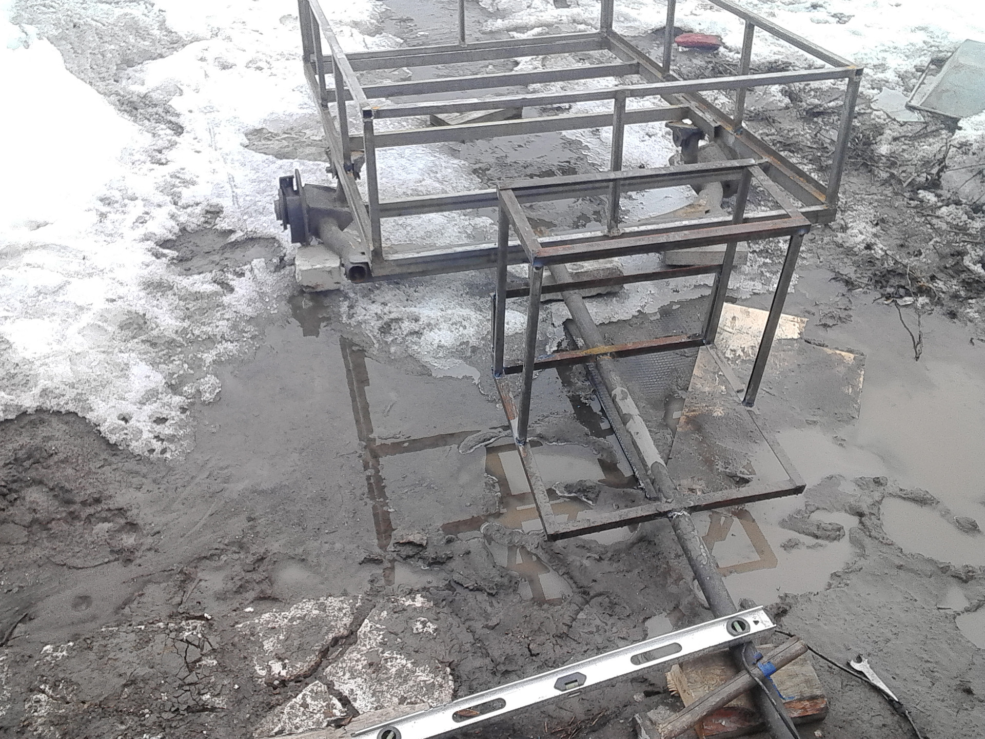

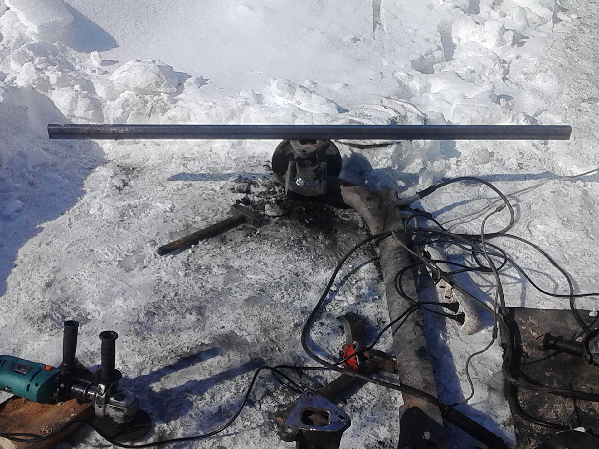

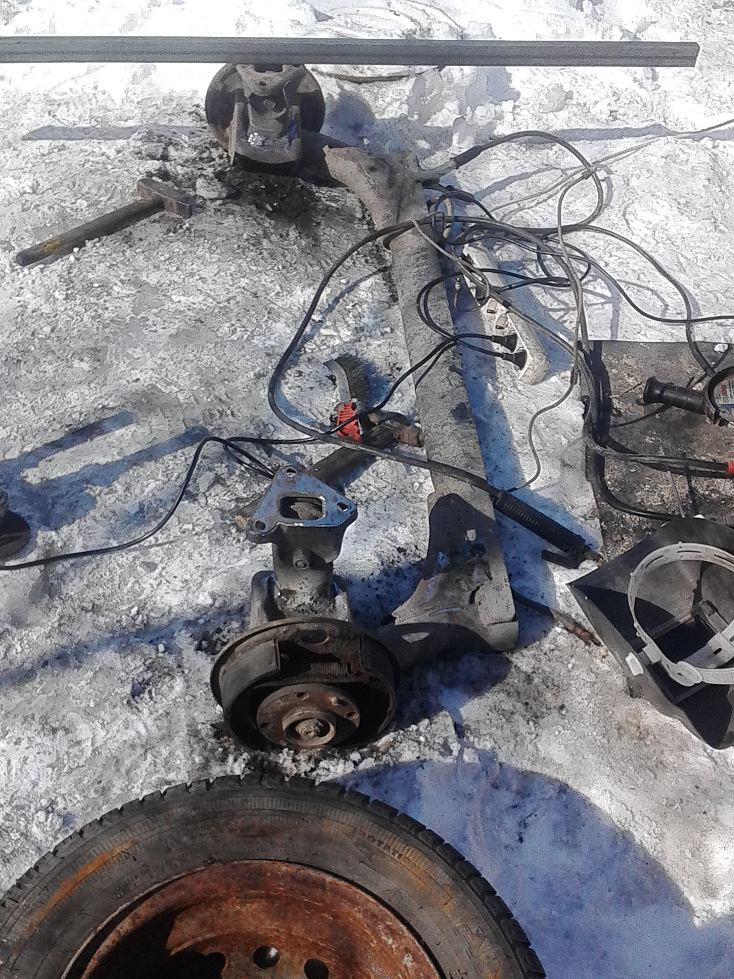

Делаю прицеп для мотоблока в 7 лошадей на базе балки от ваз 9 модели. Купил зимой мотоблока и задумался о покупке прицепа, так как есть необходимость. Но посмотрев цены был слегка ошорашен. Ценники совсем не гуманные… Принял решение делать самостоятельно. Первым делом был закуплен материал. Балка задняя 2109 в сборе 1200 рублей, профиль 20/40 и 20/20=1600 рублей, электроды 2и3-ка, 320 рублей, диски на болгарина 5 штук 100 рублей. Остальной материал имеется в куче металлолома. Привёз всё домой и на следующий день начал воять.
Начало.

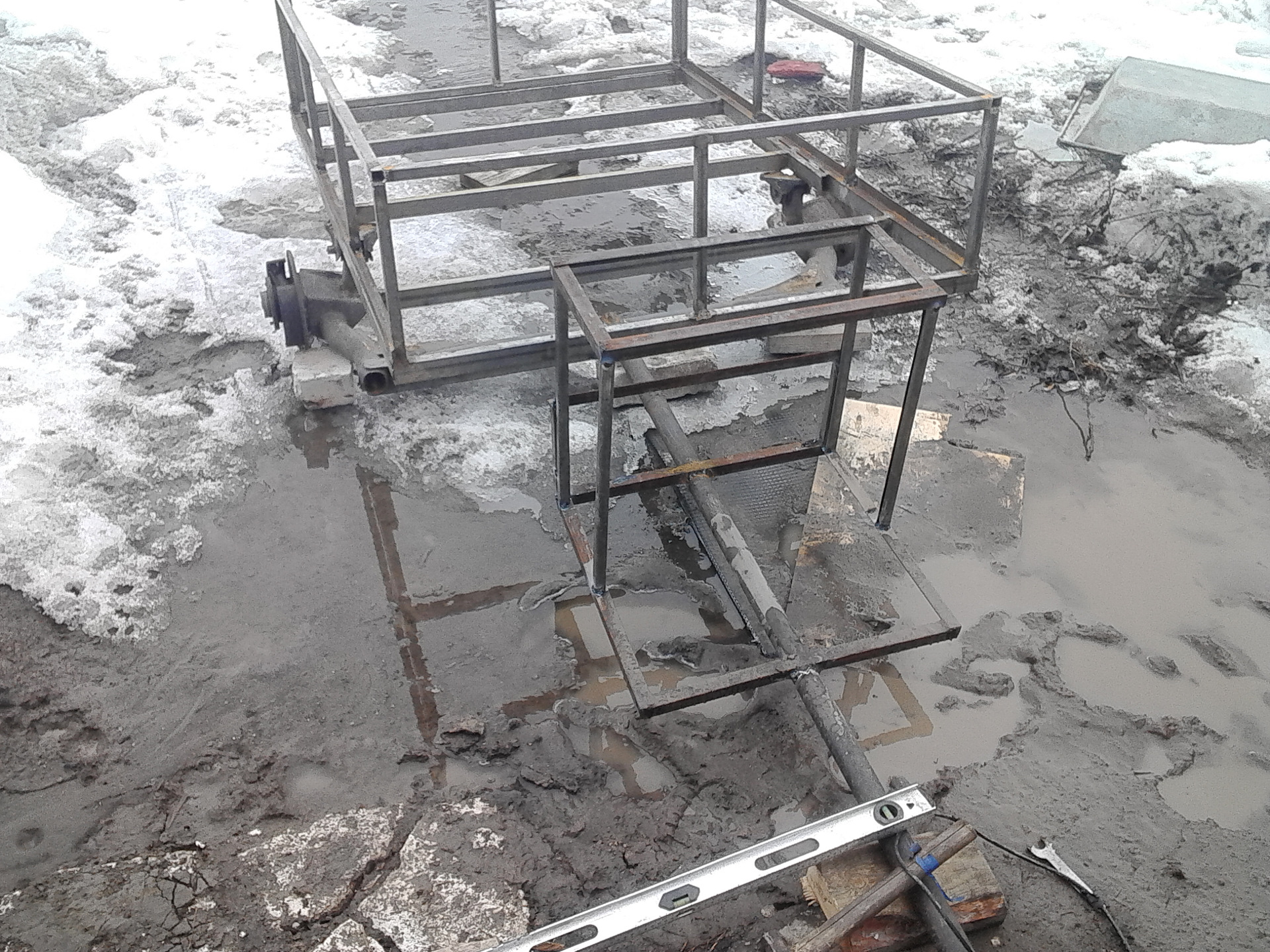

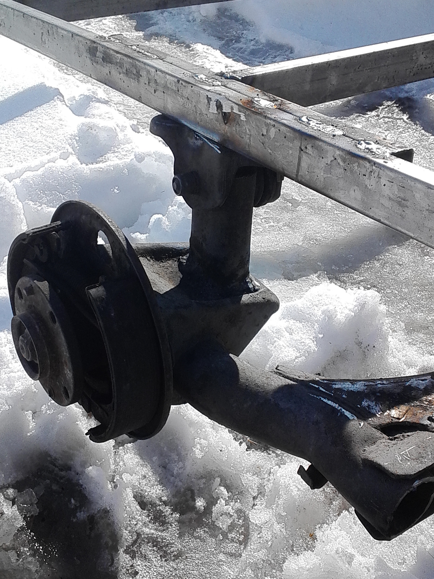

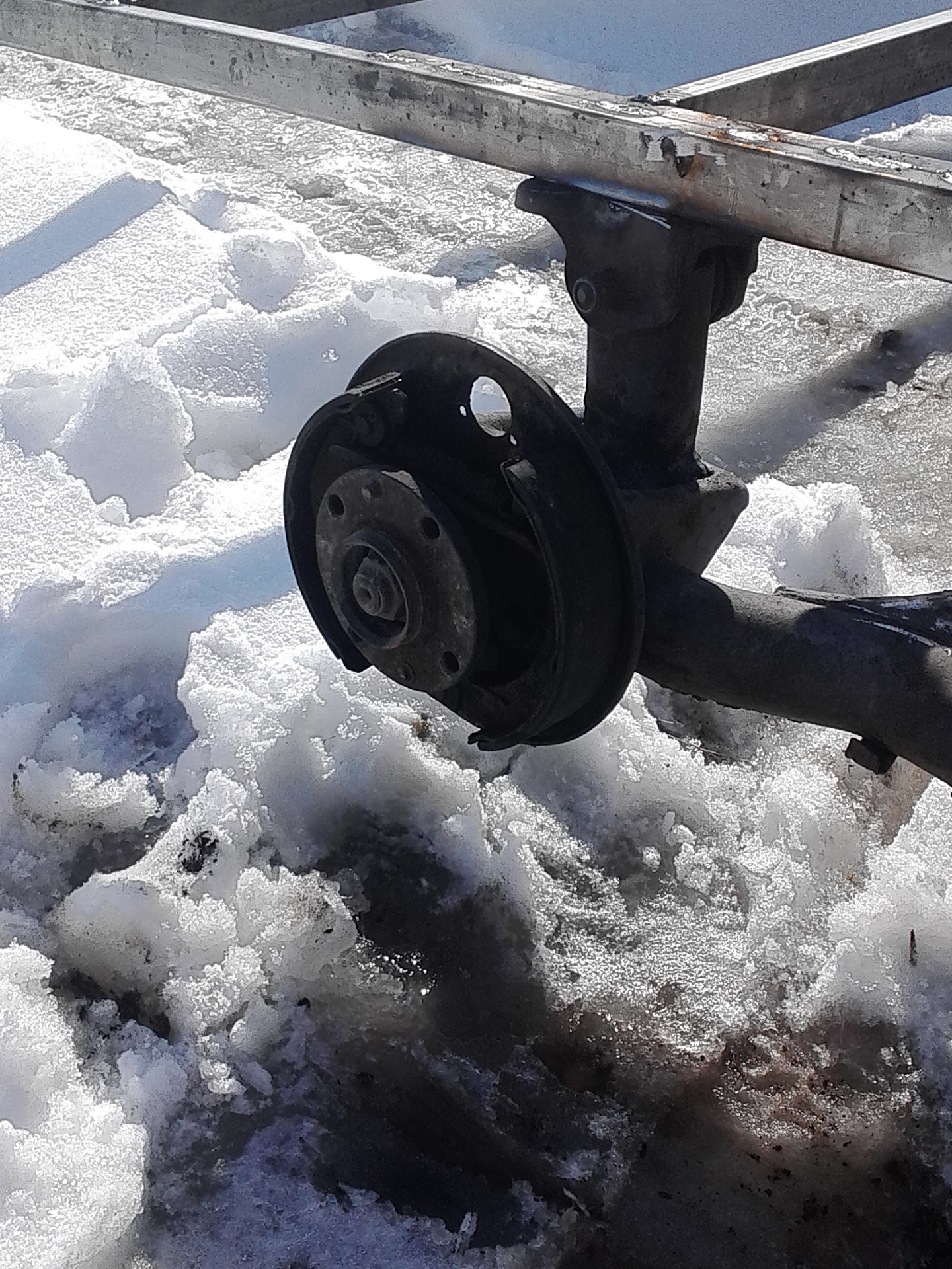

Первым делом обрезал крепления балки к кузову и приварил их на площадки под амортизаторы, что бы сделать прицеп самосвальным. После этого стало понятно какого размера будет кузов.
Примерка.

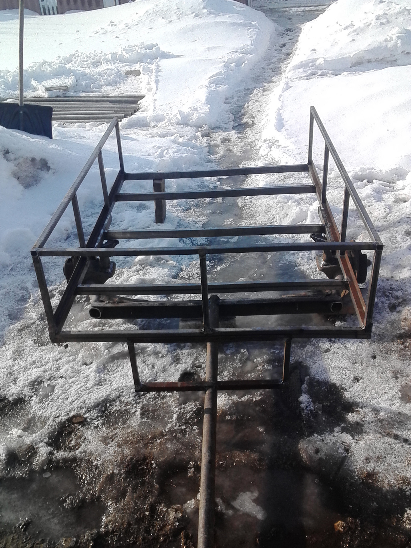

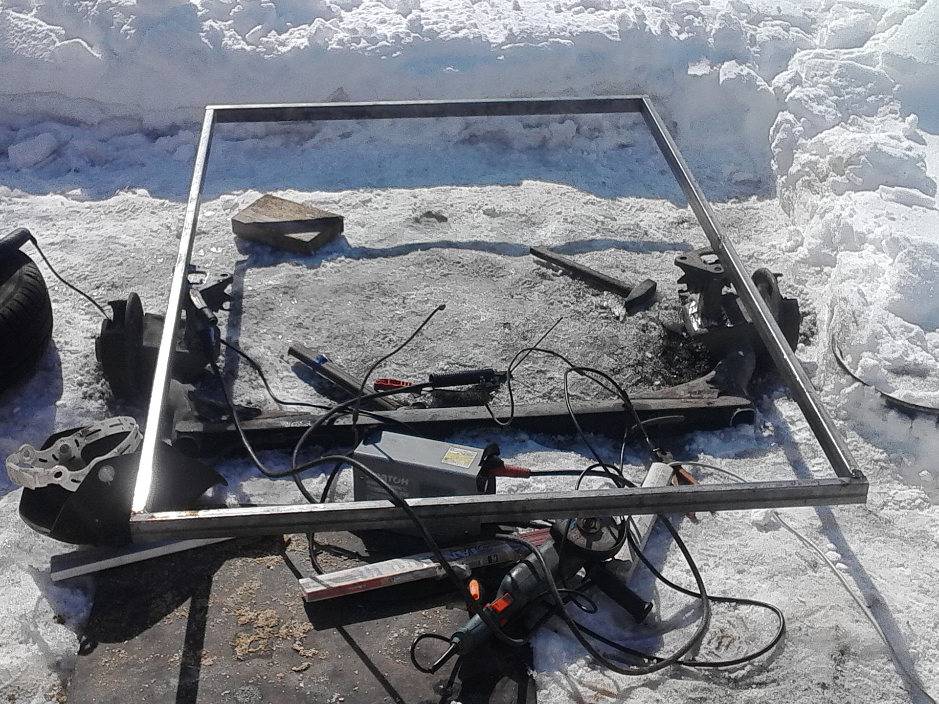

Определился что кузов будет 1500 мм длинной и 1100 мм шириной. Начал резать профиль.
Примерно так.

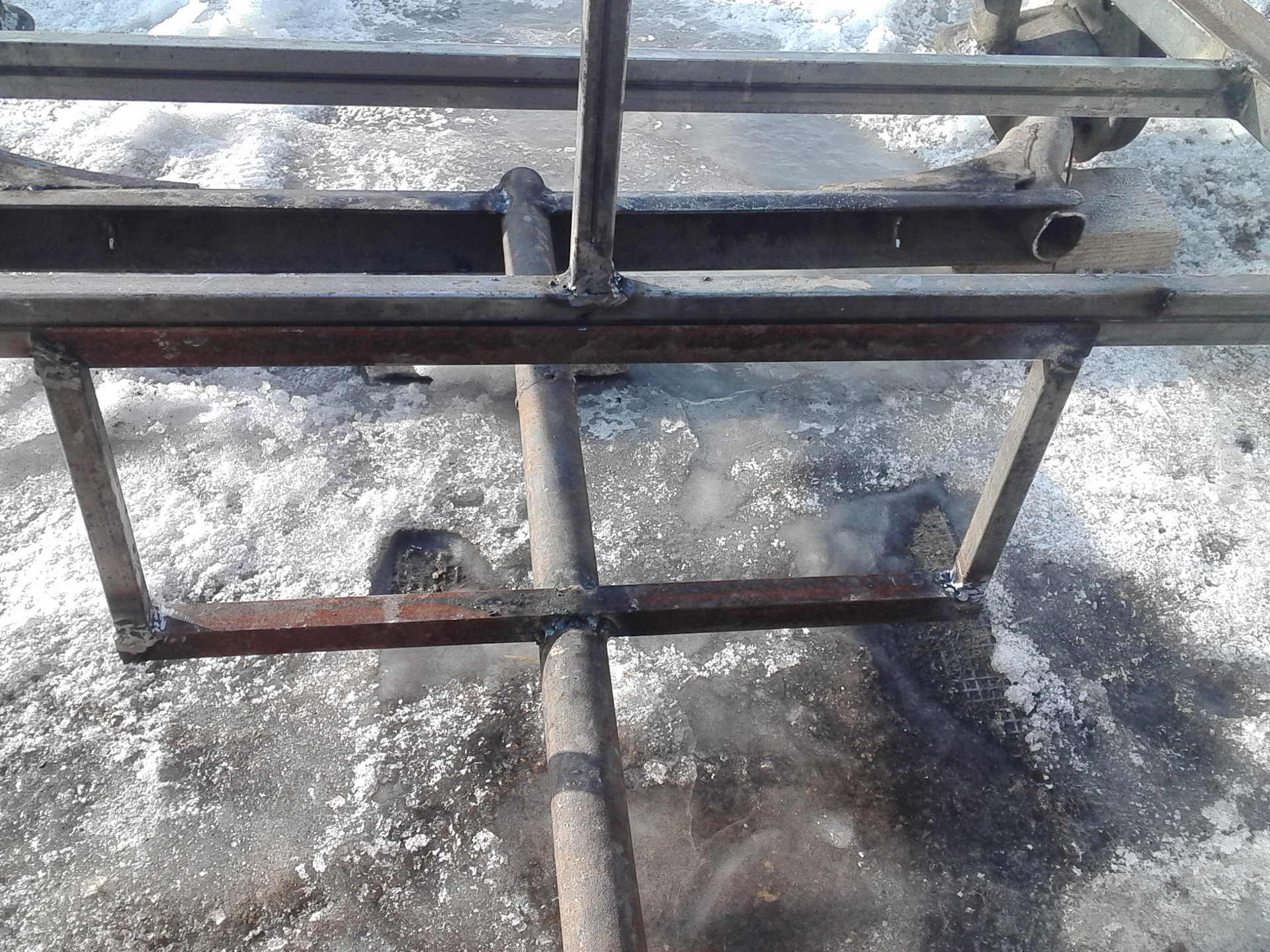

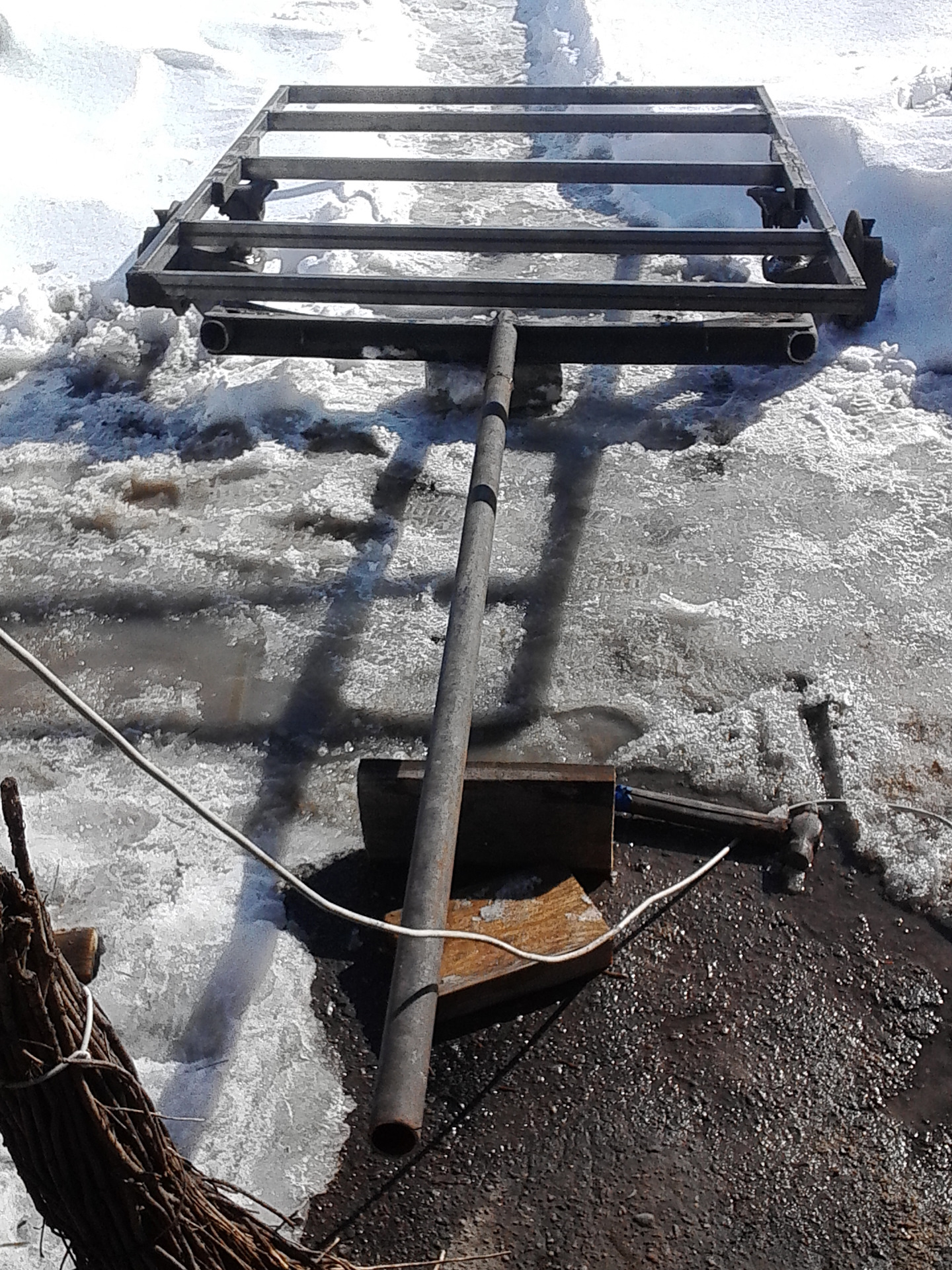

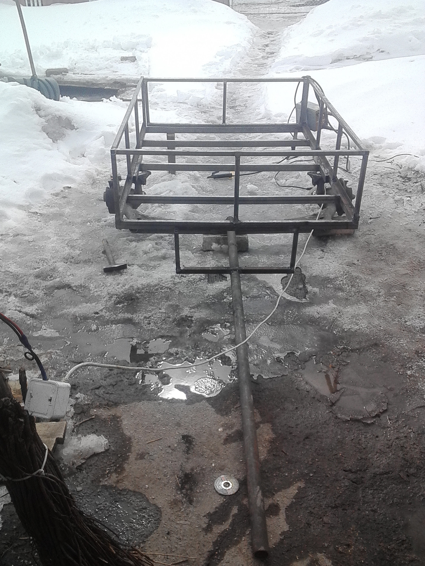

Промерил диагонали и прихватил все это дело. Далее вварил поперечены для жёсткости из более тонкого профиля 1.5 мм для того что бы прицеп был максимально лёгким (трактора нет).

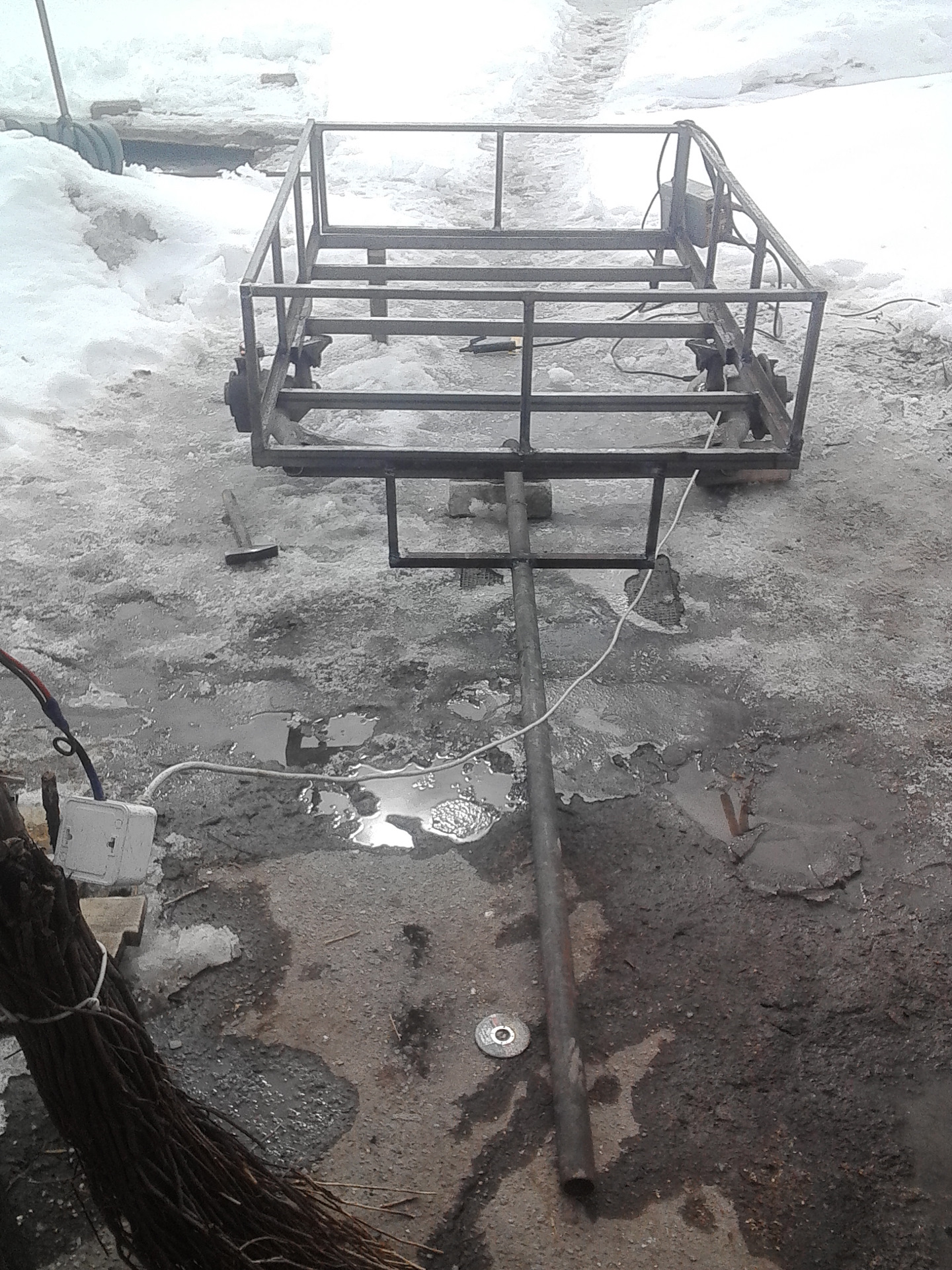

Приварил поперечены и приметил дышло.

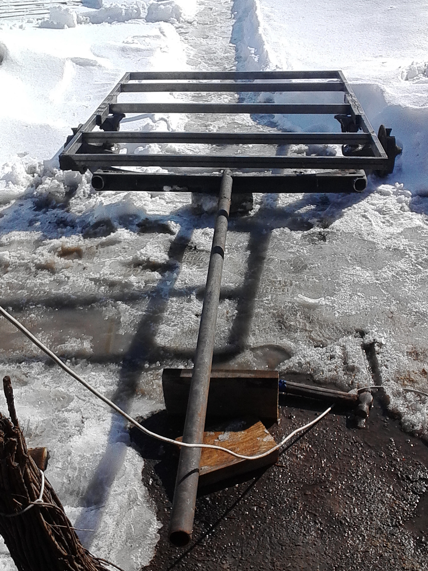

Места прилегания к балке усилил дополнительными кусками профиля по 450 мм. Дышло из толстостенной трубы, тяжеловато но надёжно. Дышло вварил прямо в балку и обварил с внутренней и наружней стороны дабы не делать усилителей и растяжек, что увеличит вес конструкции.
Как-то так получилось.
Далее работа пошла по бортам…
Высота борта 300мм… + возможность наращивания…
Всем добра. Продолжение следует…

Получается у тебя сам кузов крепится к опорам с сайлентблоками через болт? А впереди просто лежит на рамке из профтрубы?
Этого достаточно, не гнёт болты в сайлентблоках? Подрамник под кузов не нужен?
И ещё вопрос кузов как лучше крепить к сайлентблокам (к опорам) по центру или смещать, если смещать то куда и на сколько?
Привет. Ничего не гнет уже много лет. Возил и щебенку и песок по полной. Смещать нужно вперед но на сколько не скажу, не помню уже. Методом проб надо чтобы хорошо выгружать можно было. Подрамник не варил. Сварил кузов, сварил тележку всё собрал в кучу и поехал.
Подскажи "Дышло из толстостенной трубы, тяжеловато но надёжно" какой толщины использовал?
У меня есть труба ф57х4 и вот думаю не хлипкий ли будет.
У меня была по моему 6 мм и то пришлось усиливать уголком когда песок по полному прицепу возил.
Может кто подскажет какой длины делать дышло?
Где-то 2 метра.

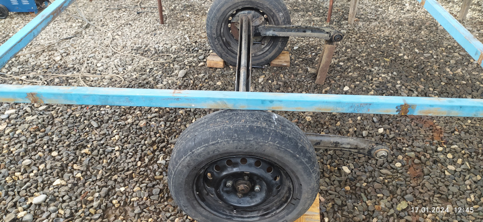

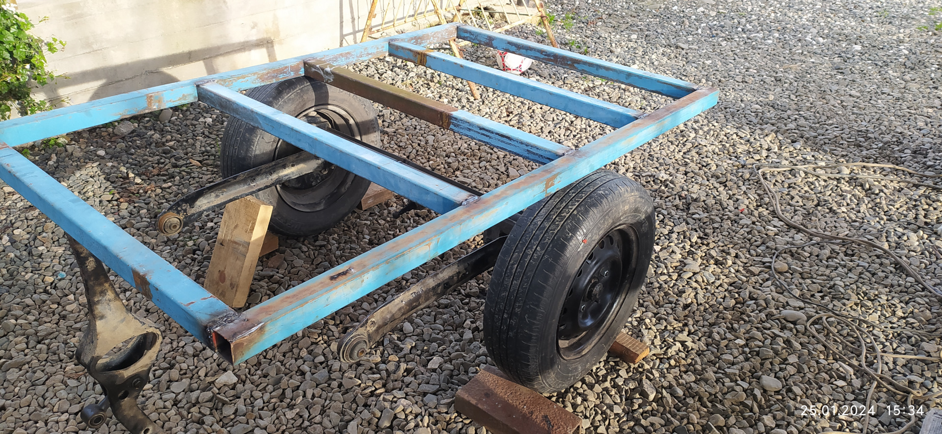

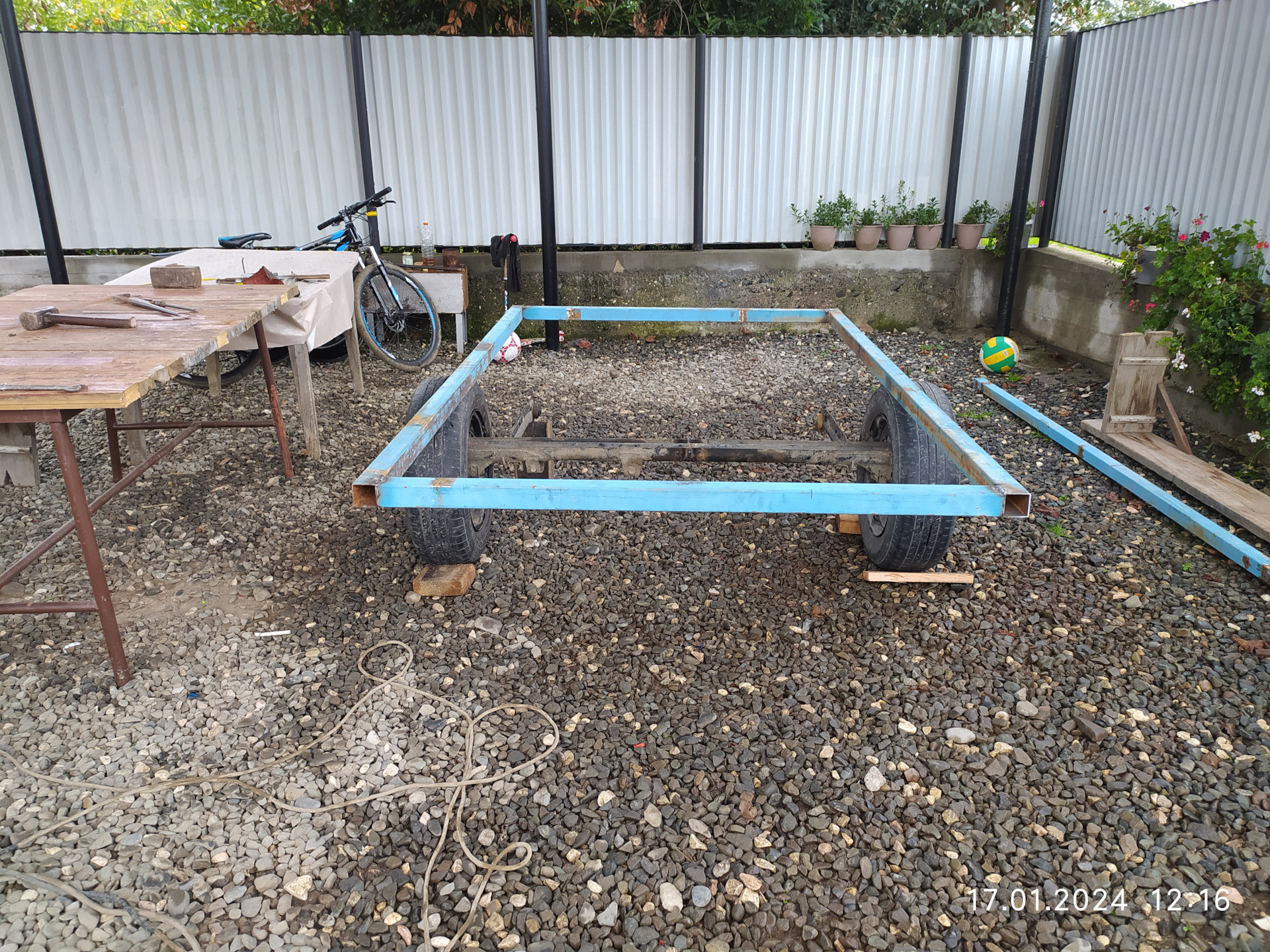

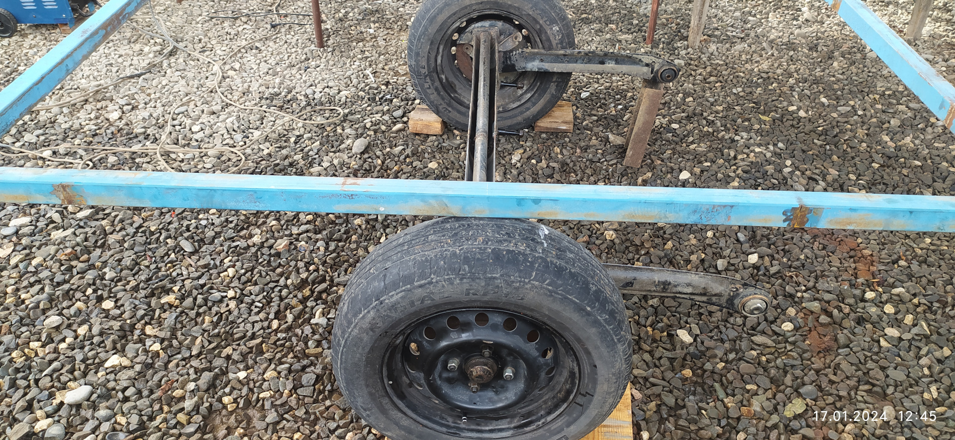

Здравствуйте нужен совет по прицепу, есть балка (каляска) Ниссан примера п11, хочу зделать прицеп, универсальный для авто и мотоблока размеры ширина 1.35, длина 2.15, делаю из квадрата 50на50, из того что есть. Колесо по середине должно находиться или смешно с центра?
Нагрузка в самом прицепедолжна распределяться равномерно, а лучше если чуть на дышло больше. Я сделал смещение на 10 см к задней части. Но он у меня самосвальный…
А сцепку как делал?
Кругляк труба чуть большим диаметром чем кругляк, кругляк в трубу к кругляку трубу поперёк и всё)))) как у заводского… Яндекс или Гугл короче. Там всё просто до немогу.
