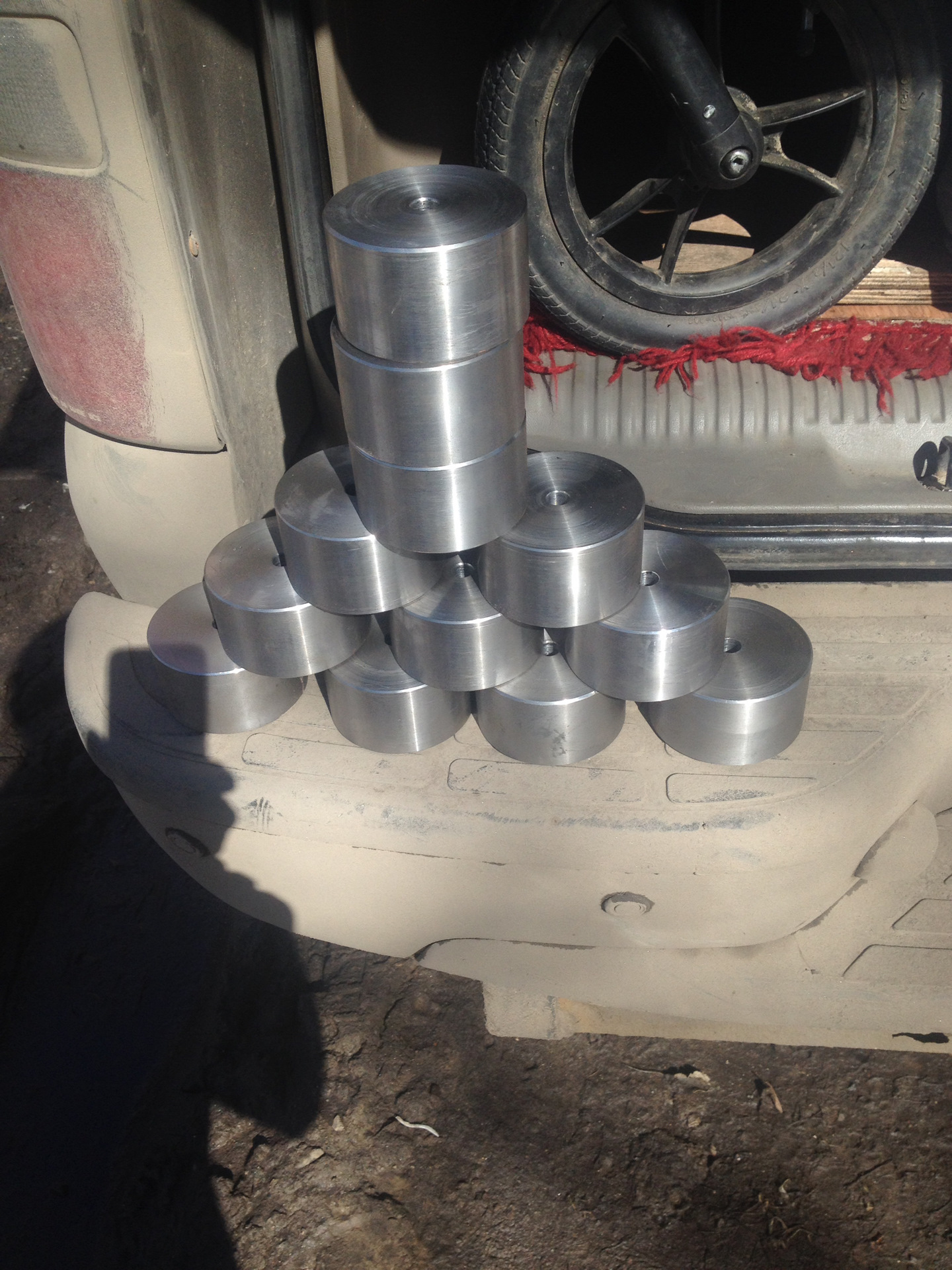

Приветствую всех! Давненько не чего не писал. Появилась возможность сделать проставки под кузов чтоб поднять его на 5 см. Осталось купить болты М12/180 вот только пока не знаю какой шаг резьбы, но это не беда выкручу один и посмотрю. Скоро будут фото самого процесса работы. Постараюсь как можно подробней все зафоткать и описать.

Не подскажешь полные размеры? Ширина?деамнтр?деамптр отверстий ? Можно черчёж?хочу отдать токарю он говорит чертежи давай с размерами.🙁
Самое главное не делай выше 5 см так как придётся наращивать рулевой вал. Но ручник точно придётся переделывать. Диаметр не помню но он должен совпадать с твоей подушкой под кузов между рамой и отверстие так же. Я отдал токарю подушку и сказал мне надо вот таких 12 штук и высота 5 см.
Ок понял🤝
А разве крепления амортов не надо удлиннять, вибрации на кузов через железо не будут зубодробильными ?
Что еще там надо кроме этих железяк, тоже хочу кузов приподнять 5-7 см вполне мне хватит .
Крепление аммортов не надо удленнять так как подымается кузов от рамы. Зубодробилки не будет так как подушки кузова остаются на своём месте. Только чехол радиатора опускать.
Бум следить за апгрейдом .если будет возможно фотки поподробнее
Фото обезательно будут. Бампера ещё надо будет приподымать так как бампер крепится к раме. на драйве есть неплохой отчёт о подъёме кузова у тахи на 7.5 см я от туда брал размеры проставок и остальные доработки. Все делается в гаражных условиях.
Я из трубы нкт 89 делал.

В оригинале болты 10шт BOLT/SCREW — BODY, M12X1.75X110 и 2шт на телевизоре M12X1. 75X115
Бампера тоже поднимать придётся и с кожухом вентилятора мудрить или на электро менять
Спасибо за информацию по болтам. К смещению кожуха я готов. Как говорится "глаза боятся, руки делают"
ох . сталь ?
Да сталь
какое-то черезмерное решение, на мой взгляд. я бы нарвеное вообще использовал проставки из полиамида.
Дареному коню в зубы не смотрят. Так что пришлось брать стальные.
