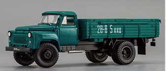

От обычного пятьдесят третьего машина отличалась как технически, так и внешне. Согласно «легенде», Горьковский автозавод очень хотел перейти к выпуску новой модели грузовика, приурочив её к очень значимому в СССР событию – 22 съезду Коммунистической партии, проходившему в октябре 1961 года, но традиционно, для советского, да и не только, автопрома, на новую машину не был готов новый двигатель. Изначально на ГАЗ-53 должен был устанавливаться мотор «ЗМЗ-53», V-образная карбюраторная 115-сильная восьмерка. Поскольку двигатель готов не был, на ГАЗ-53 Ф устанавливали старую рядную шестерку от ГАЗ-51, форсированную до 82 л.с., вероятно поэтому в названии и появился индекс «Ф».
Помимо двигателя, на новый грузовик не был готов и гипоидный редуктор заднего моста, поэтому задний мост перекочевал всё от того же ГАЗ-51, с коническим редуктором, только с главной парой от полноприводного ГАЗ-63 (i=7,6), что позволило сохранить приемлемую динамику машине с увеличившейся до 3.5 тонн грузоподъемностью и с откровенно слабым двигателем. Впоследствии паспортная грузоподъемность была снижена до 3 тонн.
Первый промышленный экземпляр ГАЗ-53Ф был построен 23 сентября 1961 года, а в октябре с конвейера сошла опытно-промышленная партия из нескольких десятков машин. Таким образом планы руководства «подарить» к съезду партии новый грузовик формально были выполнены, но до марта 1962 года грузовик выпускался небольшими партиями.

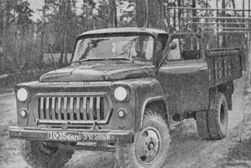

По большому счёту эта машина была неким гибридом старого ГАЗ-51 и новой кабины ГАЗ-53 на раме с удлиненной колёсной базой. Дизайн облицовки радиатора явно был позаимствован у американской школы автомобилестроения, с фарами в верхней части, как у ранних ЗИЛ-130. Такая же внешность была и у ГАЗ-52-01(02,03), у машин до 1964 года выпуска.
До недавнего времени считалось что ни одного экземпляра ГАЗ-53Ф, и ГАЗ-52-01 не сохранилось, однако в августе 2017 года появилось вот это фото. Где-то в российской глубинке сохранился один такой уникальный грузовик, в очень «уставшем» состоянии, но восстановлению подлежит. Судя по колёсным дискам с шестью отверстиями это ранний ГАЗ-52, хотя по прошествии стольких лет сложно теперь сказать, какой модификации машина была изначально.

на снимках не ГАЗ-53Ф, фото 52. В 1976 после армии довелось работать на ГАЗ-53Ф в АК-6 Крымканалстрое, на газоне была удлинённая рама и слабый форсированный движок от 51, ход был как правильно заметил sedoi-51 мягкий.
