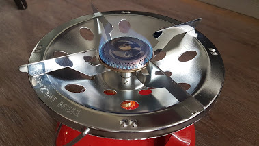

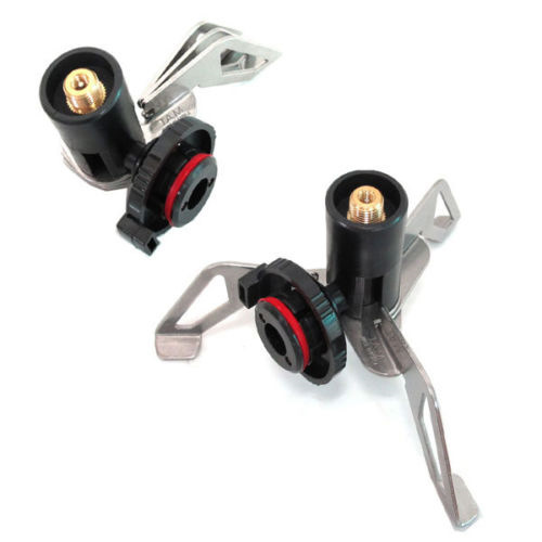

Как всегда пошел своим путем, но позже нашел в интернете подобное )). Ничего мастерить не надо. Покупается только адаптер . Выкручиваются три детальки и вкручивается адаптер.Сама плитка удобная, мощная и тихая, есть смысл доработки, еще можно чуть подпереть пружинку в редукторе для увеличения мощности. Потихоньку перехожу на пропан для зимы.Но можно обойтись без колхоза, есть дорогущие адаптеры ))

Мэн! Ты золото! Долго искал этот переходник, та моя плитка циклон меня устраивает на 100% а вот в ней нет соска для балона на 5л. Вот получается я выкручу в том месте где вход для малого балончика-вкручиваю этот штуцер что на алике ты ссыль дал-и все! Круто! А то я хотел уже токаря искать.
ниже в коменте ссыль была )) aliexpress.ru/item/326129…58a9f2&sku_id=59299989114
Ага! Уже заказано! Сенькс!
А нет чтобы в магазине у нас купить и не ждать? Уже задолбался искать))
Купил. Пришло. Не подошло! Короче купил новую плитку уже сразу с штуцером. И точка. Задолбался искать

Привет, какой диаметр резьбы у штуцера, подскажите пожалуйста, на Али пишут что штуцер по ссылке маловат
Привет, надо смотреть, примерять, мой такой aliexpress.ru/item/32612918183.html 10мм

Фишка плитки в том, что она подогревает газ в баллончике, с переходником в холод будет хуже.
после -10 баллончики с бутилом не работают, уже проходил, разве только с резьбой и повышенным содержанием пропана . Надо экраны, подогревать, неудобно.Теперь скорей всего буду заправлять их пропаном сам.Будем тестить.
Да. Дежурный баллон температуры тела😆😆.
Coroner52
Ничего она не подогревает )))
Открываешь кожух, а там баллон весь во льду. Или это плитка неправильной конструкции? ))
Может баллон неправильно стоит. Физика такая: где происходит Испарение газа: 1 . В баллоне, он обмерзает из-за испарения. 2. В горелке, когда из баллона идет в жидкой фазе.
надо брать с подогревом в гореллке
Вот на этом примере😆 на шланге можно баллон перевернуть, на легкой, когда накручивается сверху — нельзя. Дихлофосник тоже работает в своем положении у него трубочка внутри вбок, не у всех.
