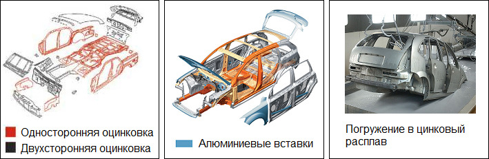

1. Горячая оцинковка
Лучший вид цинкования. Данная термическая технология наиболее устойчива к коррозии в процессе эксплуатации машины с такой оцинковкой.
Заранее подготовленный и сухой кузов опускают в ванну с расплавом цинка температура которого от 500 до 4000 градусов С.
Гарантия производителя на кузов машины с таким видом обработки начинается от 15 лет и выше.

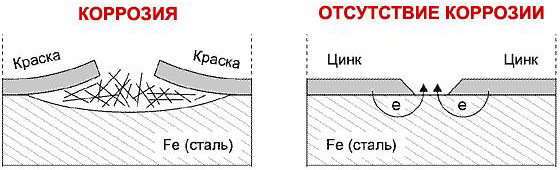

Высокая устойчивость от коррозии даже после повреждения кузова. При незначительных повреждениях кузова, место в котором образовался скол, может со временем затянуться тонким слоем цинковых отложений (процесс самовосстановления).
Горячее цинкование обеспечивает толщину цинкового покрытия в пределах 2-15 мкм.

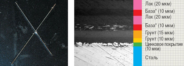

Испытания

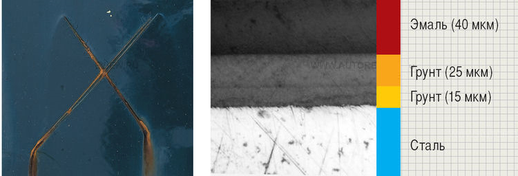

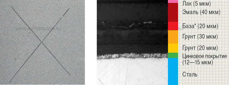

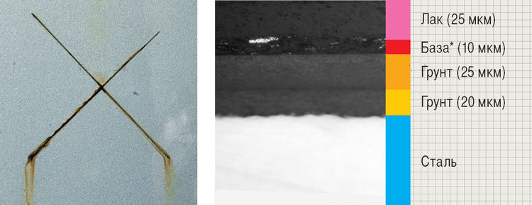

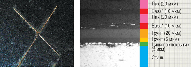

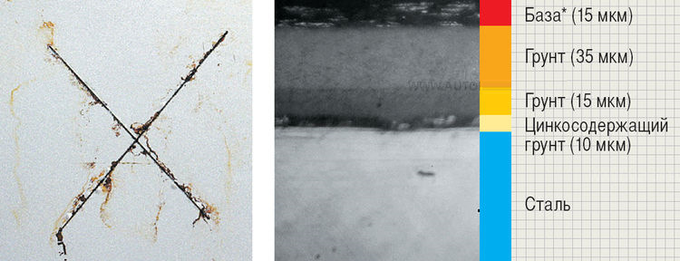

Результаты тестов автомобилей сошедших с конвейера с одинаковым повреждением (крестиком) на нижней части передней правой двери. Испытания проводились в лаборатории.
Условия в камере с горячим соляным туманом, на протяжении 40 дней соответствуют — 5 годам обычной эксплуатации.
Автомобиль с горячей оцинковкой (толщина слоя 12—15 мкм)
Автомобиль с гальванической оцинковкой (толщина слоя 5—10 мкм)
Автомобиль с холодной оцинковкой (толщина слоя 10 мкм)
Автомобиль с цинкрометалом
Автомобиль без оцинковки

— Покрытие толщиной от 2 до 10 мкм (микрометров) обеспечивает прекрасную защиту от возникновения и распространения коррозионных поражений.
— Скорость разрушения активного цинкового слоя, в месте повреждения кузова, составляет от 1 до 6 мкм в год. Цинк активнее разрушаться при повышенных температурах.
— Если у производителя к термину "оцинковка" не прибавлено "полная" значит, обработке подверглись только подверженные ударам элементы.

Прежде чем писать или размещать бред недалёких неучей советую почитать литературу и понять какие стали вообще бывают. В чём их различие и где они используются. Для этого не нужно иметь степень и заканчивать институт Стали и Сплавов, в любом ПТУ были дисциплины, как металловедение, сопромат и металлообработка. поэтому удали этот бред и не позорься. Всё предельно просто, почему невозможно создать вечный кузов? Какие марки стали используют для кузова авто? Из чего делают обшивку, оперение и из какой стали делают силовой каркас? Да некоторые! производители используют оцинкованный металл в производстве своих кузовов. НЕКОТОРЫЕ! Но именно оцинкованный металл (оцинкованную сталь) а не купание готового кузова в расплавленном цинке, или купание кузова в кислотной гальванической ванне. Окунают кузов в ванну для катафореза: — технологический процесс нанесения грунта. И воспользуйся поиском для более подробной информации.

кузов опускают в расплавленный цинк? что за бред
Читайте литературу)
Автомобили не оцинковывают погружением в горячий цинк! Если бы так сделали с кузовом (опустили кузов в сборе в цинковый раствор разогреть до 400°)то из за разности толщины металла кузов бы повело- это проблема номер раз! Как все кричат что ауди и вольво оцинкованные-тоже мимо! Кузова ауди и БМВ сделаны из разных металлов, алюминий+металл то если ВЫ прочитаете хоть немного литературы то поймёте что будет если опустить алюминий в цинковую кислоту нагретую до 400 градусов! Это я вам как инженер по проектированию вертолётных везюляжей говорю!
