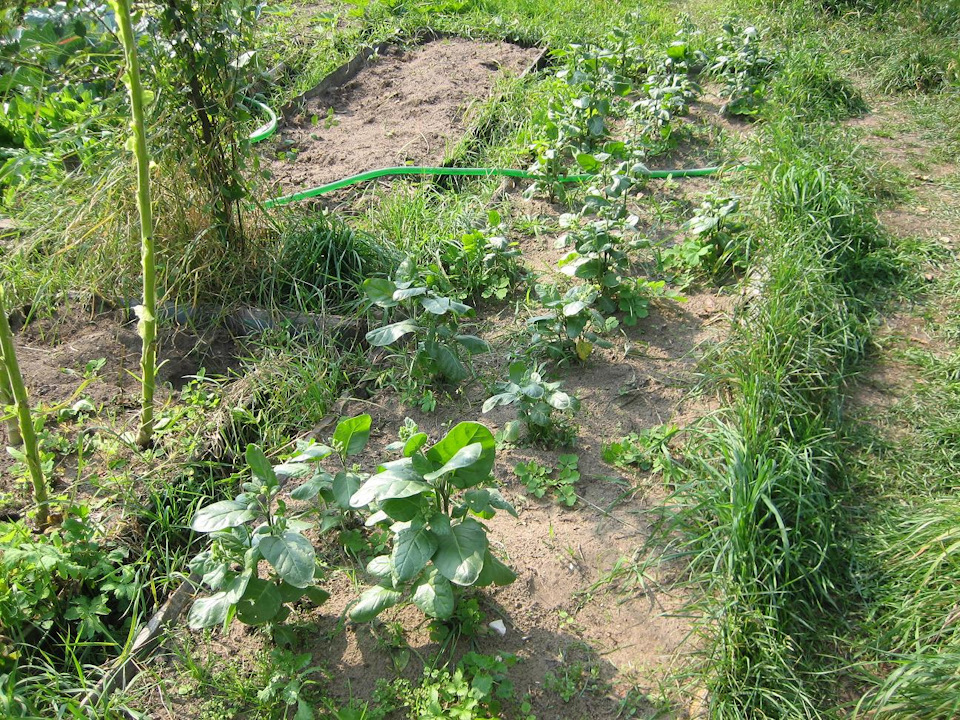

Да, табак рос, я его ломал и сушил.
Признаки технически-зрелого табачного листа известны всем табаководам, однако как правило, не всегда получается ломать именно такие листья. Верхние ярусы табачного куста в наших широтах не вызревают, и выгнать из них зелень становится очень трудной задачей. Зрелый же лист с хрумком отламывается от ствола, имеет светло-зеленый цвет, стремящийся к белесости, белую центральную жилку, края листа завернуты "под себя".
Такие листья на своем участке с небольшим количеством кустов я и старался собирать.

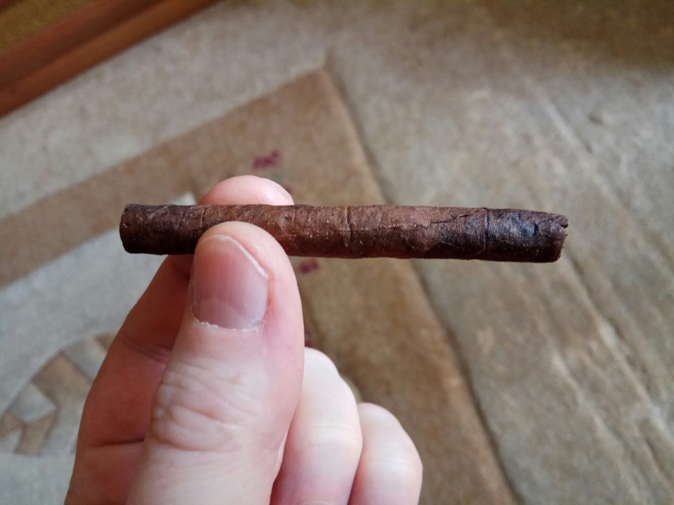

Отлично себя ведет и как связующий, и как покров для сигар, потому что фактура листа, глянцевый цвет и толщина жилок вполне удовлетворяют критериям отбора для этих целей.
Так что в 2011 году я серьезно продвинулся вперед в плане разнообразия сортов, без чего невозможно сделать более-менее приличную мешку табаков, купаж, так сказать.

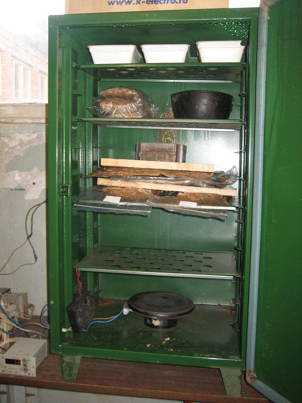

Проводил первые эксперименты с ферментацией табаков, для чего был изготовлен первый ферментационный шкаф.

Не обошлось и без потерь. Я узнал, как и почему плесневеет табак, что такое белая и черная плесень, что пораженный табак восстановлению не подлежит.
