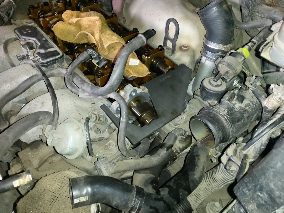

С этим "экземпляров" как обычно не Всё в порядке…дикое "дизиление"+ошибки по заклиниванию "фазика"+машина пупит=наконец то меняем(полгода уговоров хозяина)

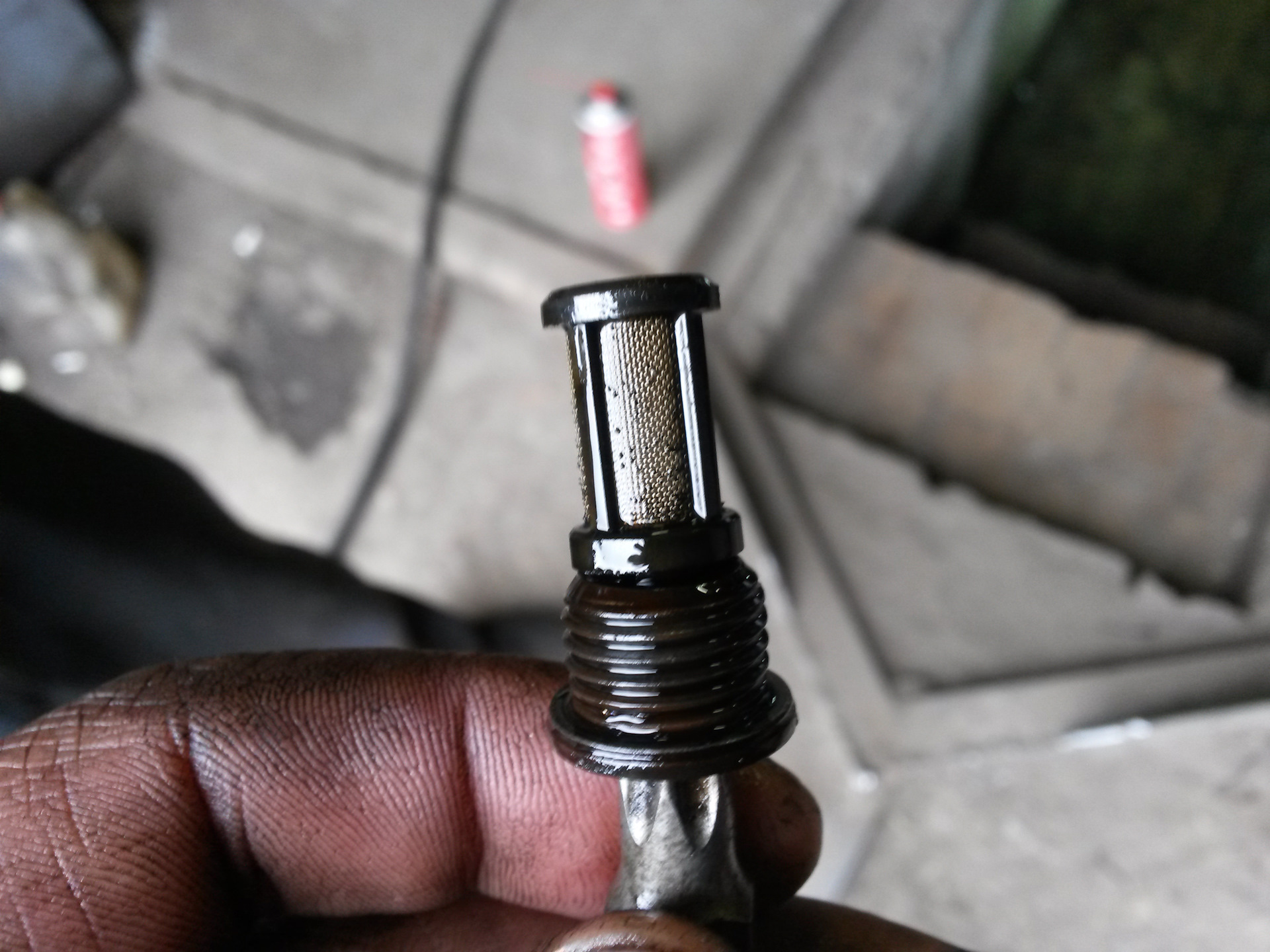

Выставляем валы в ВМТ, фиксируем и разбераем.попутно моем фильтр подающего канала и клапан.
Собираем, меняем масло и фильтр.заводим-улыбаемся)))

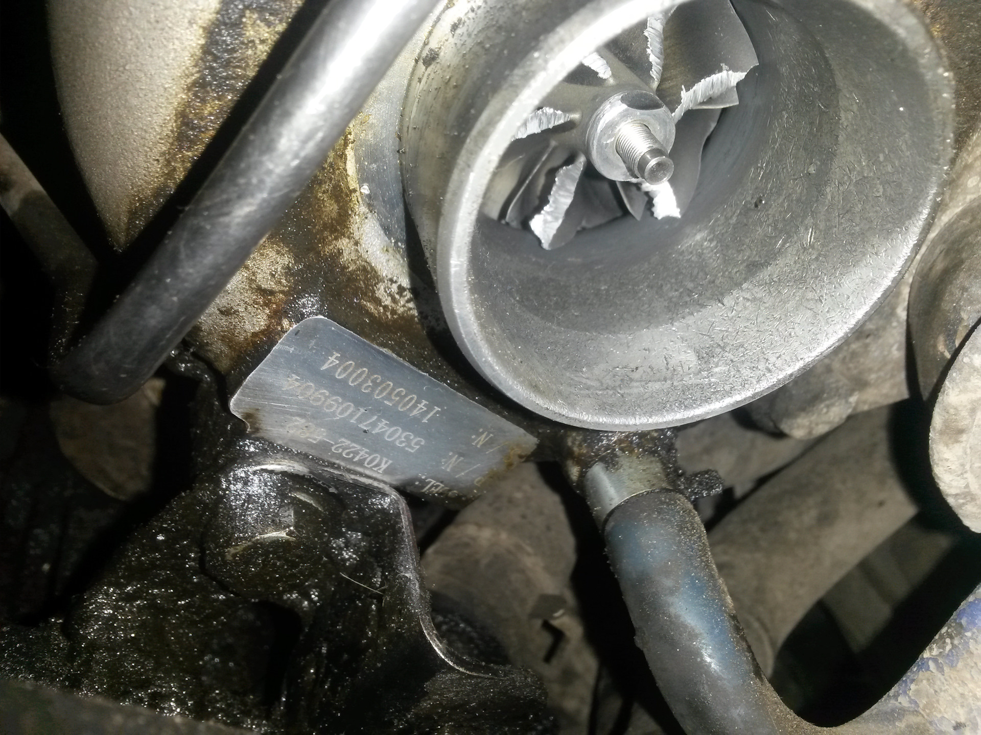

P.S. улыбаемся не широко, впереди замена турбины

Значит можно поменять один фазорегулятор без замены цепи? У меня треск при первом запуске после долгого простоя. Цепь вроде натянута. Думаю можно ли поменять один физик?
если нет растяжения цепи и износа на шестернях распредвала коленвала, то можно
Ну он под давлением масла растегивается, акогда глушишь машину застегивпется стопорится.
Там два положения растегнутый и застегнутый, вотв каом его ставить, ктоговорит без разницы, ктоговорит растегнутым
Я не знаю как правильно, но по мне, в упаковке новый уже готов к установке, никаких манипуляций я с ним не совершал, установил и все прекрасно заработало, возможно "растегивать\застегивать" необходимо при монтаже б.у фазика, хотя я все равно не вижу в этом смысла, если мы говорим про исправный заведомо узел
Привет, какты фазик ставил в открытом положение или закрытом закручивал? Нужны ли метки при снятие и установки другово фазика
привет, не совсем понял вопрос про открытое положение, метки при снятии старого фазика ставил, переносил на новый и ставил так же
Представляю, сколько будет "зреть" замена турбы)))))
Уже в пути…
Немного устала…
а с турбиной что?
