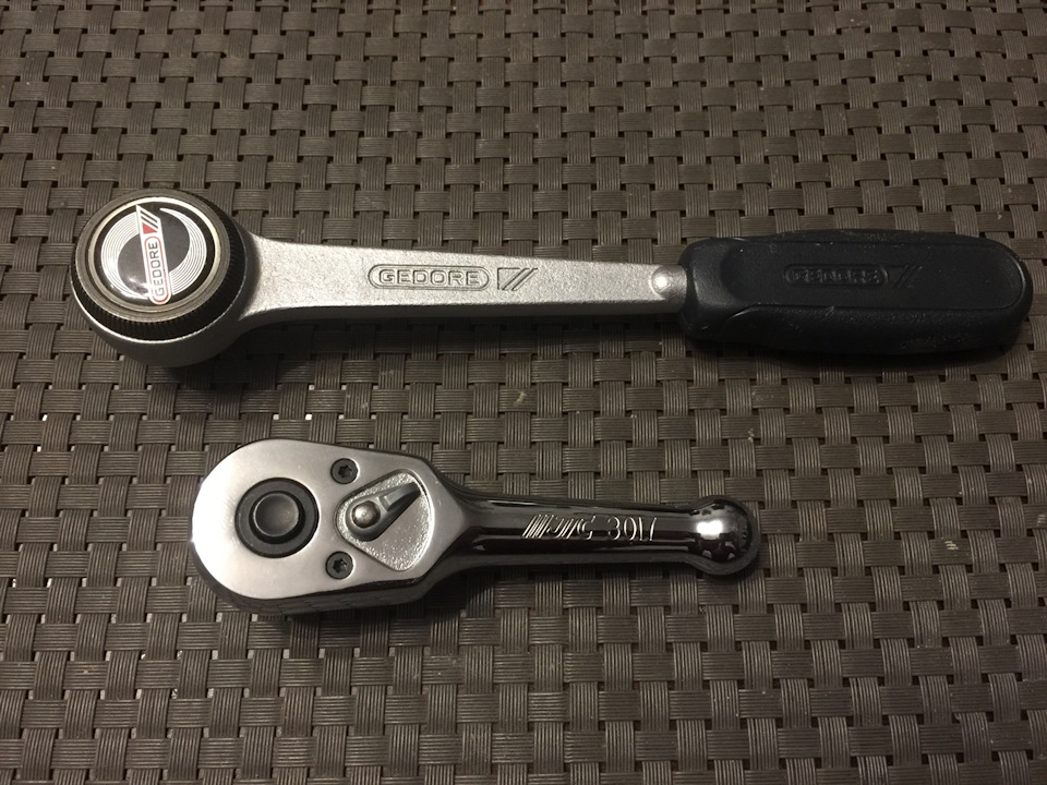

Вторая – 3/8
Gedore 3093U-3 (мелкозуб)
И JTC 3017 (укороченный вариант) – последнее – прямо находка – очень нравится и конкретно в моих работах, часто используется. Взял на пробу, хочу махнуть на такой же Nepros

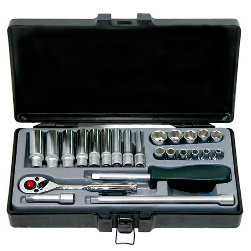

¼ — Force
Из вот такого набора, купленного лет 13 назад.
Настолько удачен по составу, что все попытки найти альтернативу от производителя поинтересней, пока потерпели фиаско.

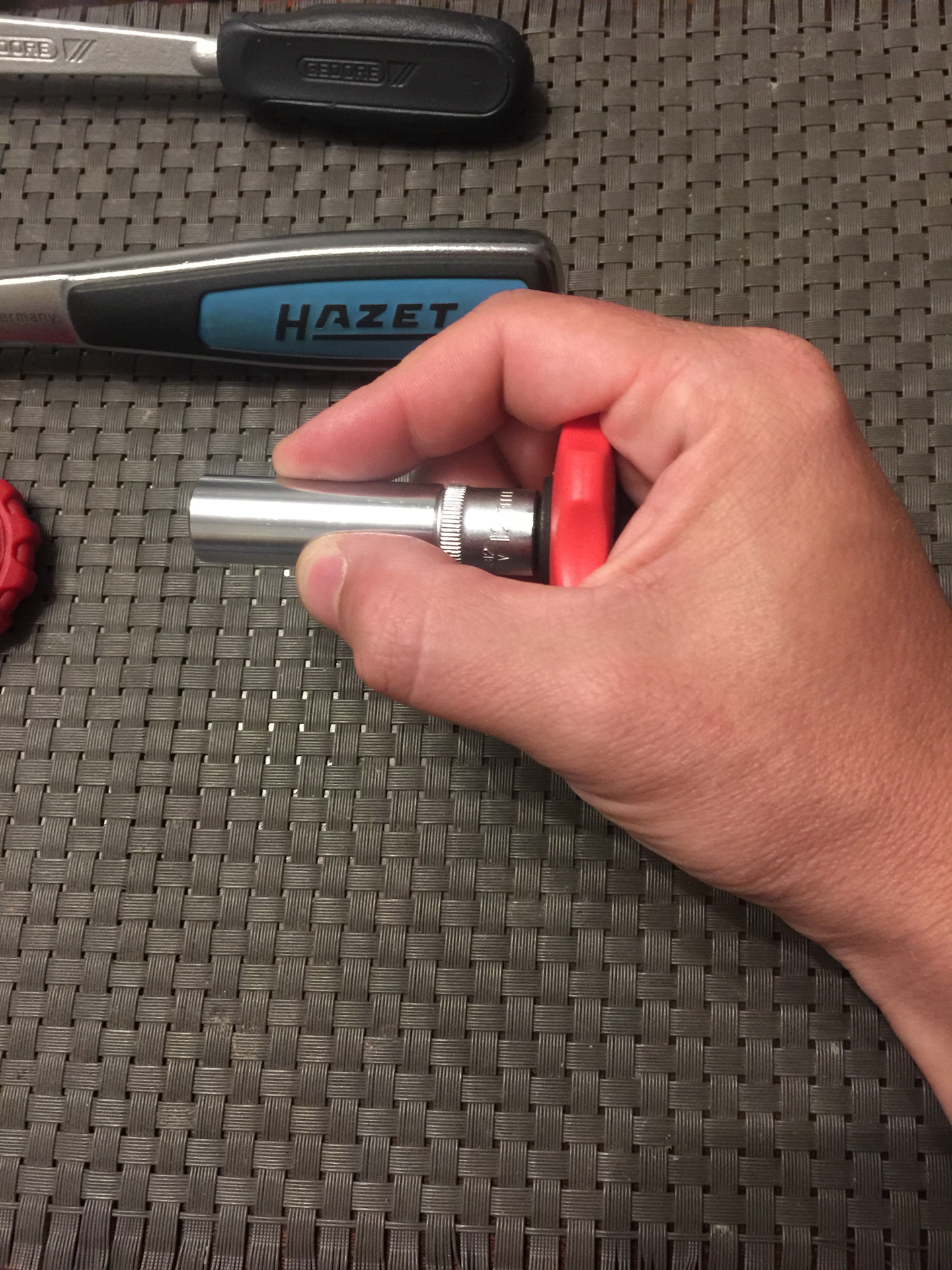

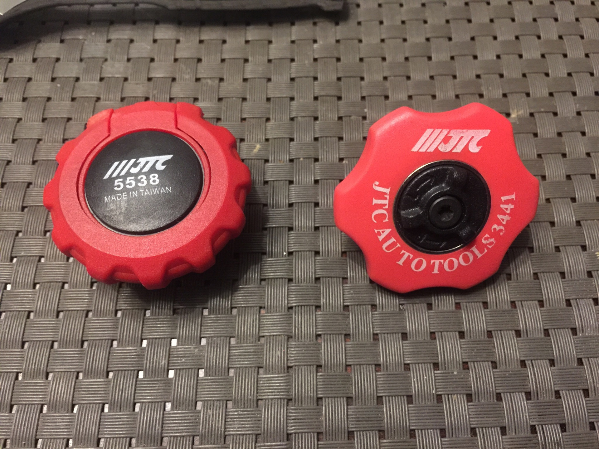

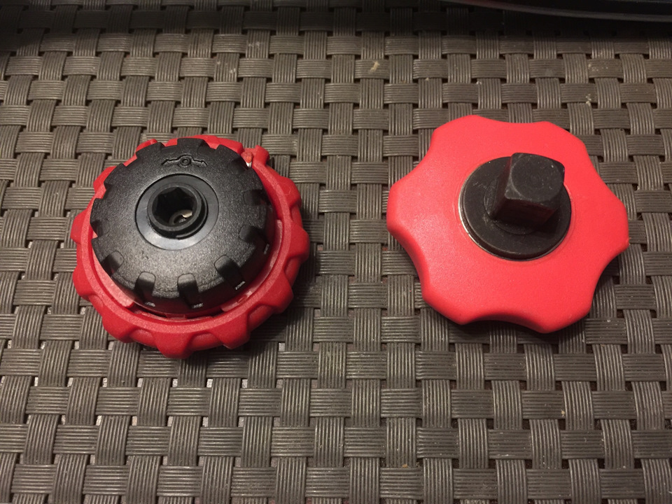

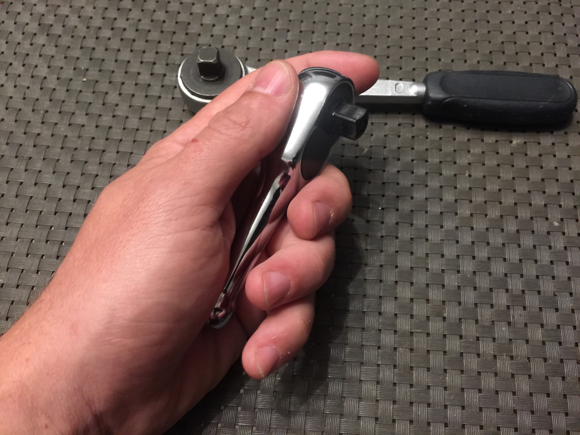

Пара ручных крутилок JTC, одна для бит, вторая под любимый квадрат 3/8.
Той, что под квадрат – пользуюсь постоянно – ОЧЕНЬ удобно, той что для бит – пользовался 2 раза, купил ее после восторга от квадрата, но работы ей ненаходится .

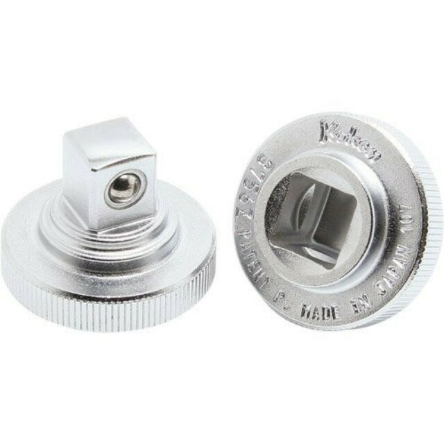

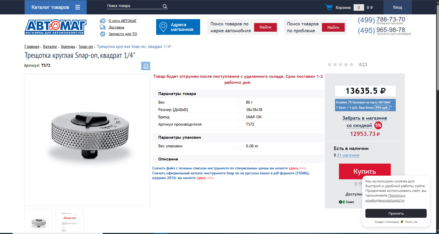

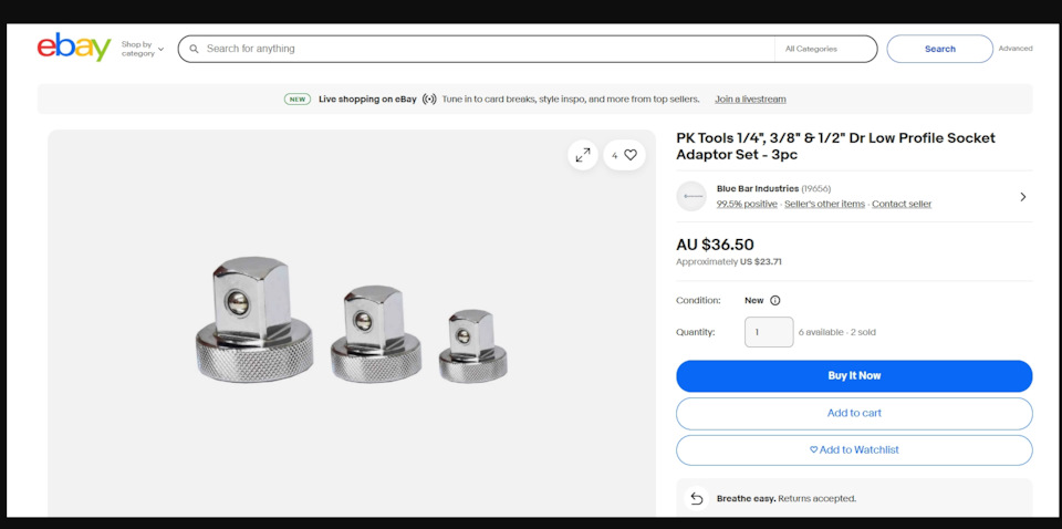

Подскажите название данного инструмента.Нигде не могу найти
spinner ratchet adapter
Это понятно…Как на русском будет звучать?=) не встречали ли в тайваньских каталогах такое приспособление?
Нет.
Без разницы как на русском — если покупать — то все равно придется ТАМ. У тайваньских производителей не видел.
На русском — переведут, наверняка, как переходник.
ManiacTools
www.amag.ru/catalog/93438.html
Большое спасибо!
