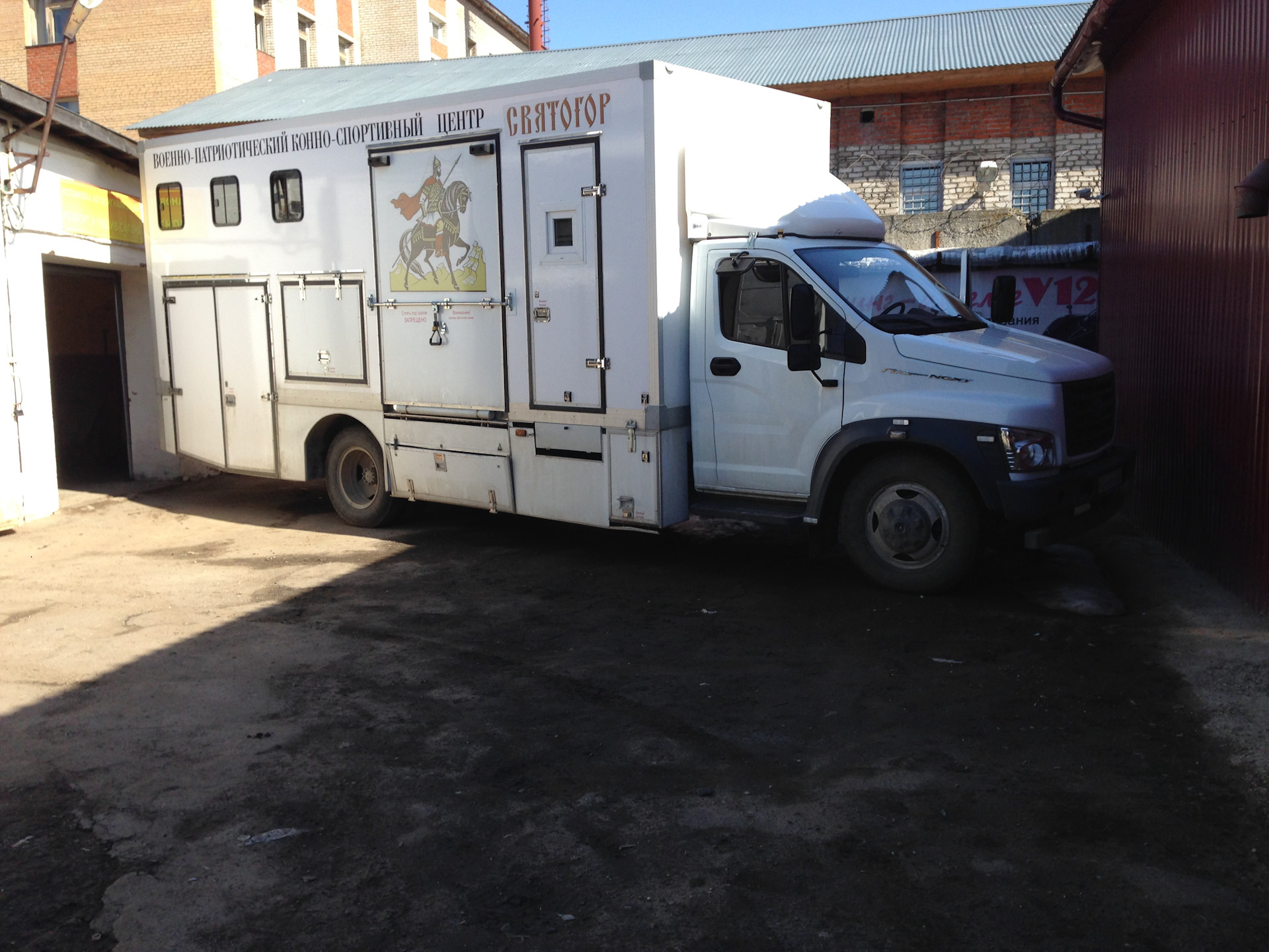

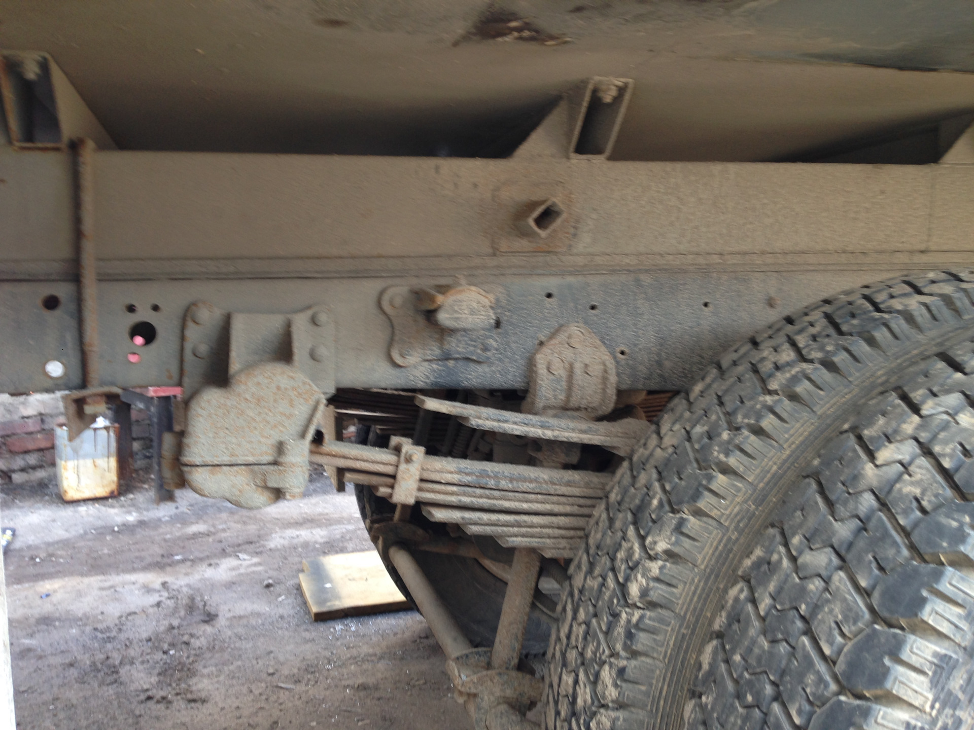

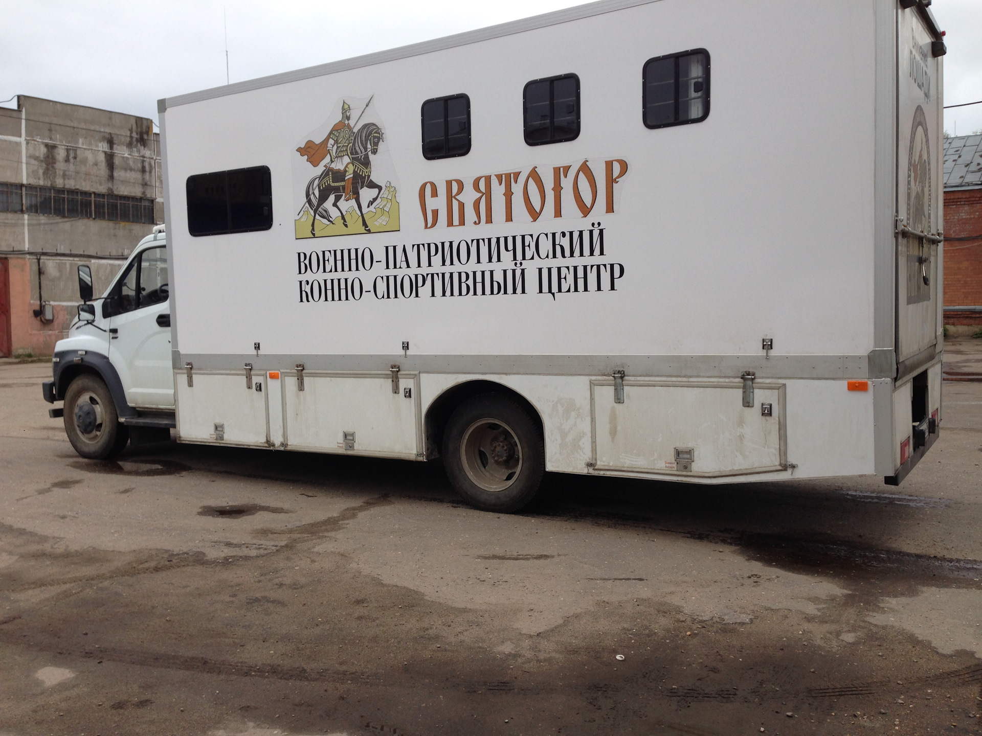

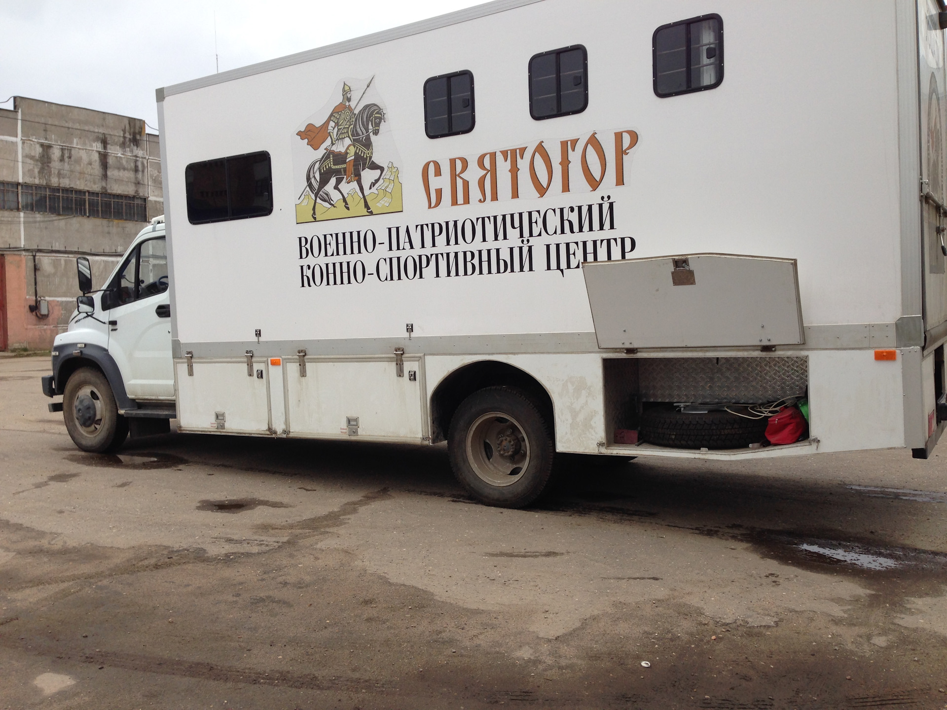

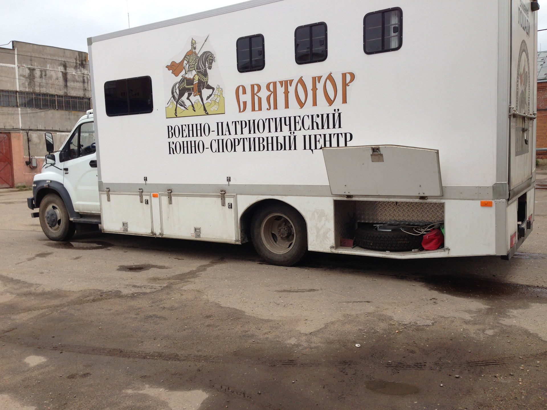

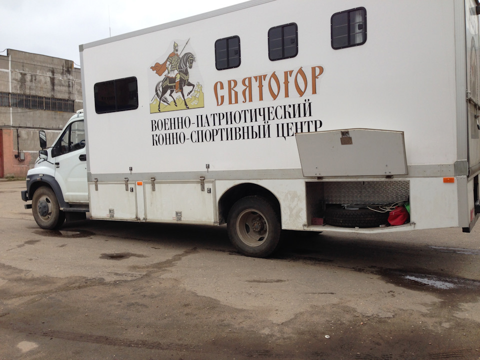

Самый большой и не обычный проект в нашей мастерской. Газон Некст-коневозка. Изначальна стояла ресорная подвеска. Так как на авто перевозят лошадей, нагрузка на колёса постоянно менялась, то налевое колесо, то направое. Так же были не удобства при погрузке.

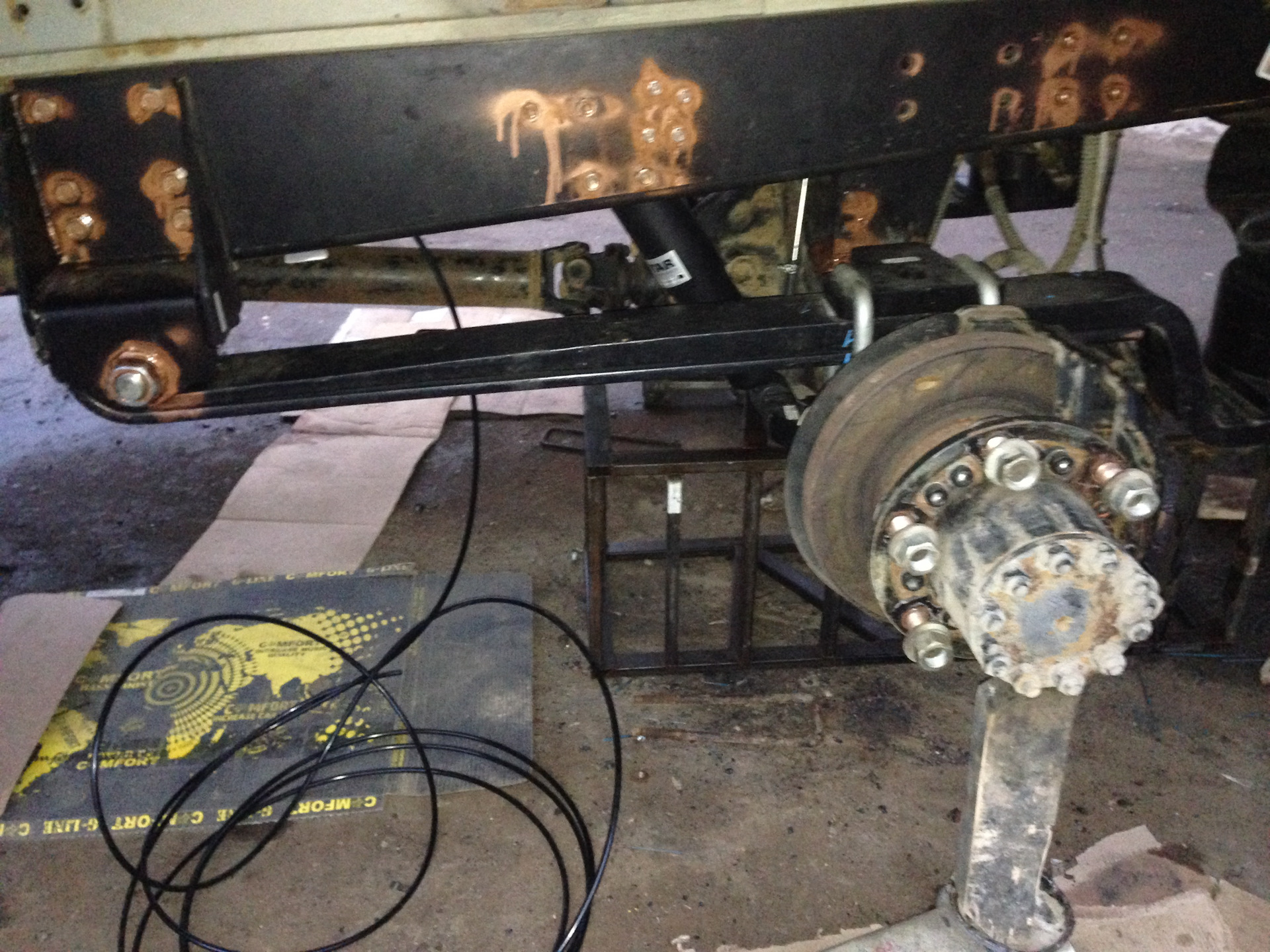

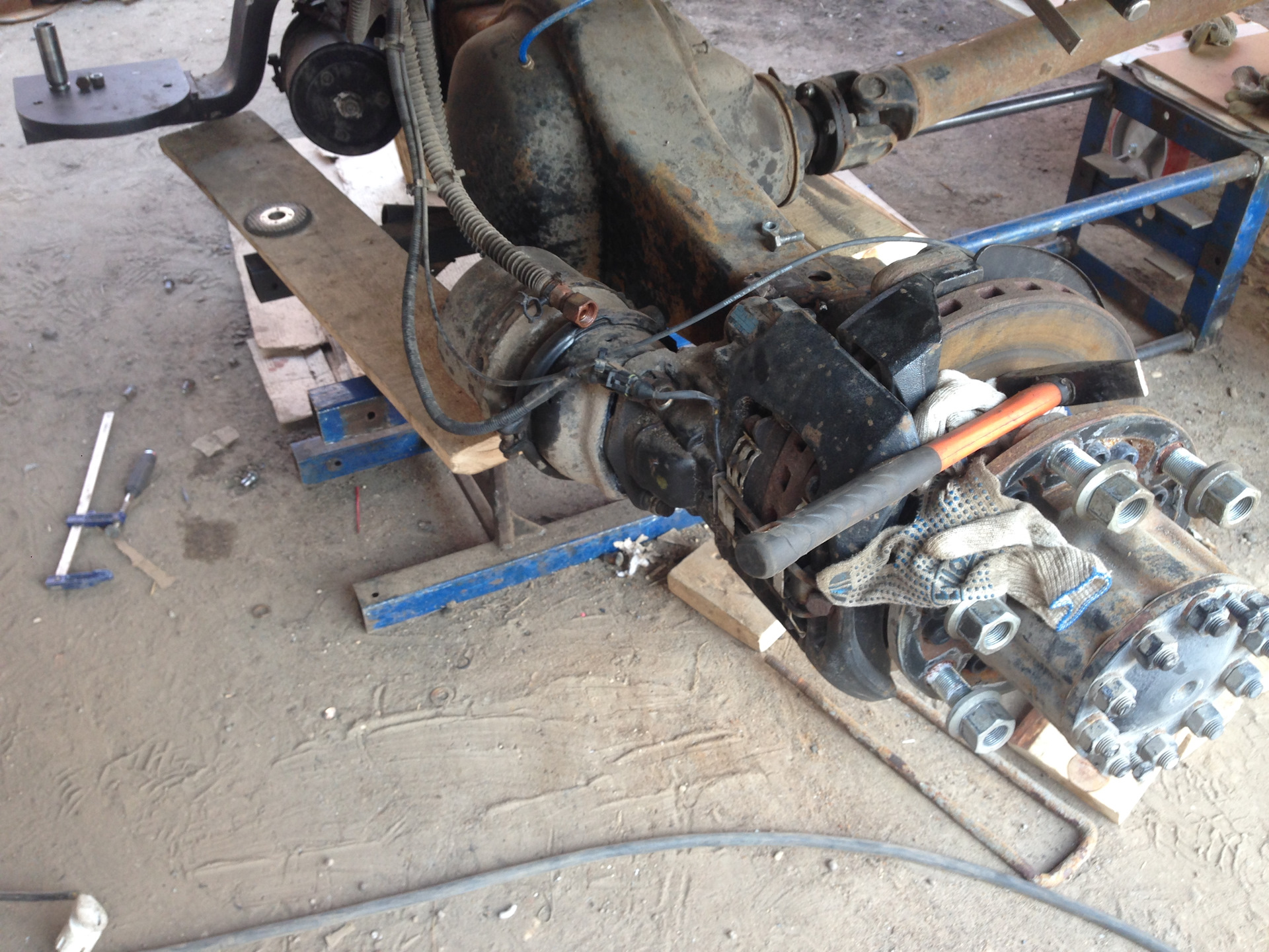

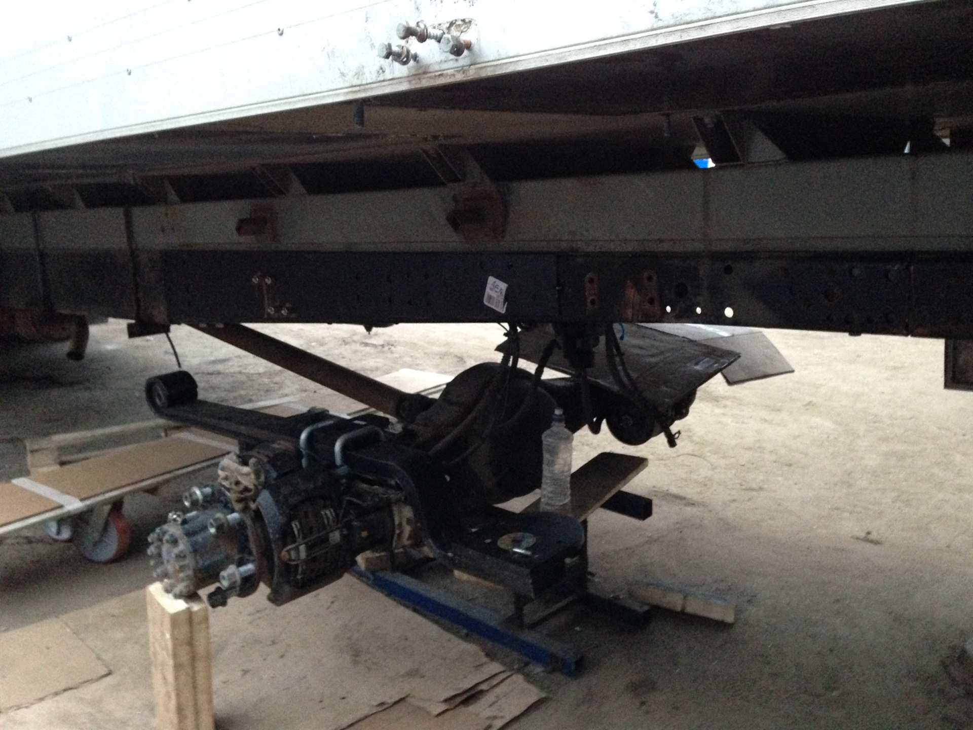

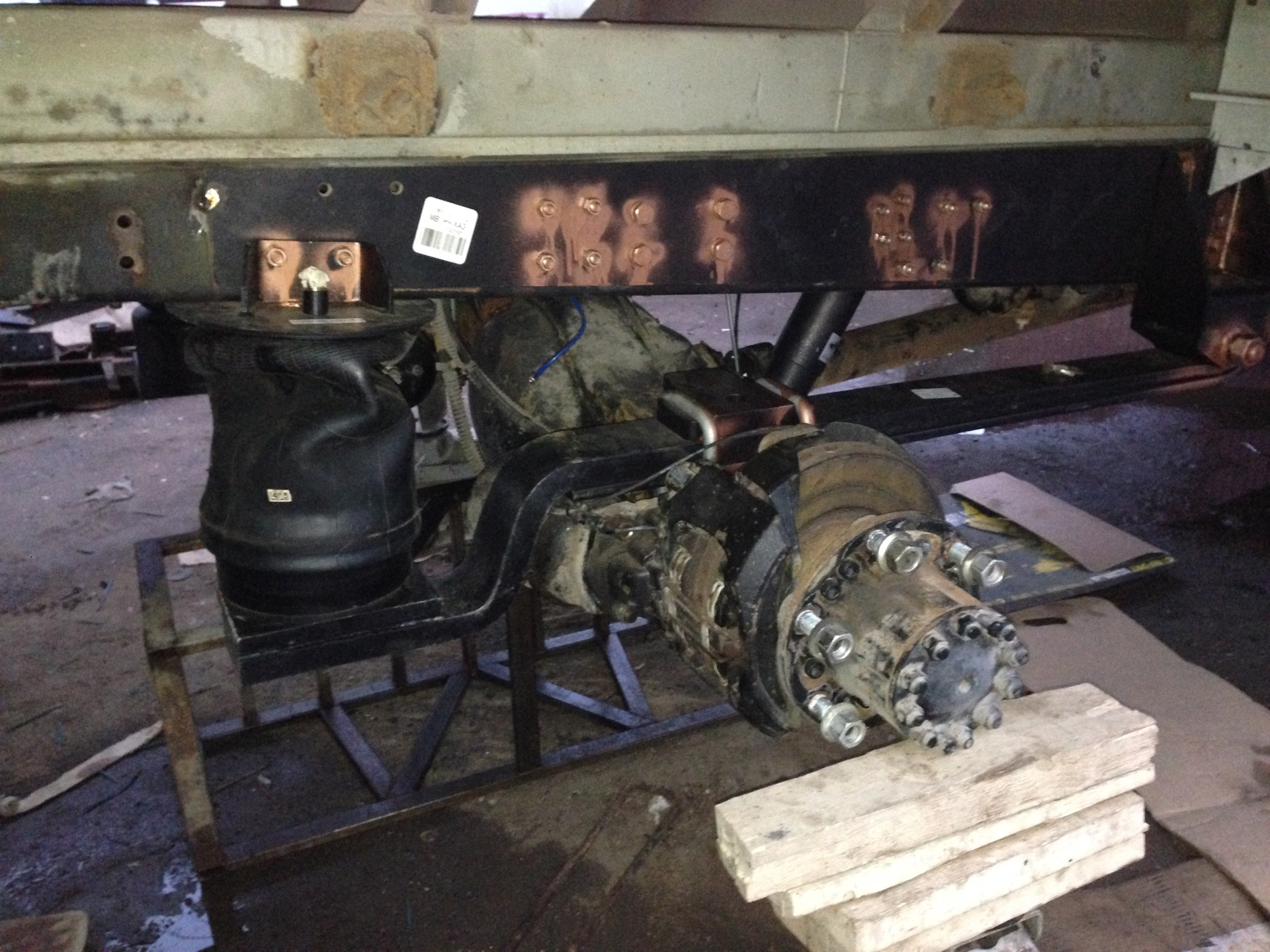

Демонтировали штатные рессоры. Вместо них установили новую пневмосистему производства РОССТАР, Система питается от штатной пневмосистемы. Имеются краны положения пола, что позволяет контролировать положение кузова в горизонтали.

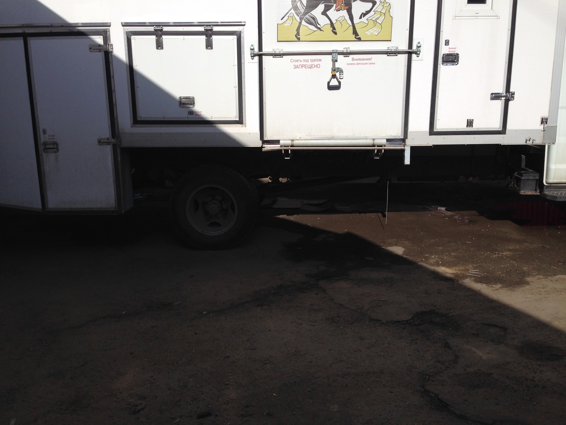

Возможность опускания и подъёма задней части. При загрузке очень необходимая возможность.

А зачем было убирать рессоры?!
У нас ставят пневмобалоны, но в дополнение.Левая, правая подушки регулируется по-отдельности.
Грузоподъемность 10т.
