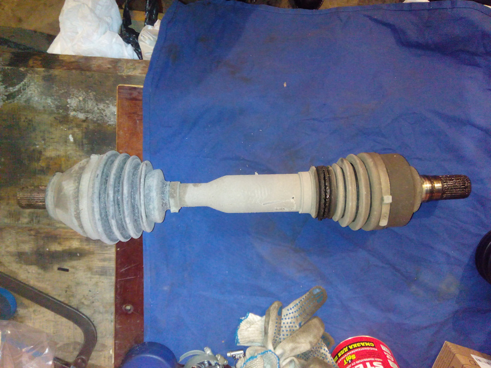

Всем привет! Речь о замене наружных ШРУСов и пыльника внутреннего ШРУСа на Вольво ХС70 II, 3.2. В принципе это касается не только 3.2, т.к конструктивно у всех Вольво ХС70 II всё одинаково. Итак, данная Вольво жаловалась на трески при повороте в любую сторону в движении. Так же при осмотре был выявлен повреждённый пыльник внутреннего ШРУСа левого привода. Пробег у машины за 200 т.км, в связи с чем был попутно заменён подшипник правого привода.

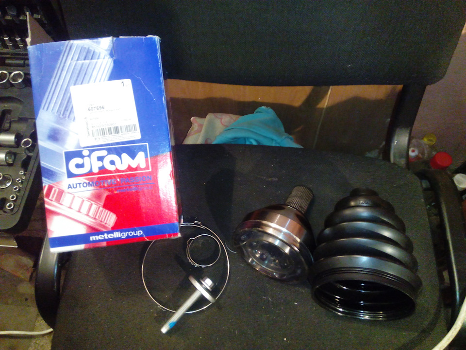

По запчастям:
— ШРУС Cifam 607-696

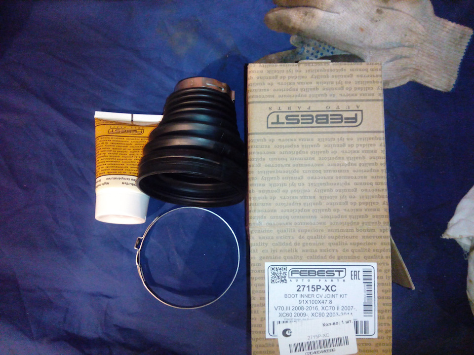

— пыльник внутреннего ШРУСа Febest 2715PXC
— подшипник правого привода INA 712 0764 10

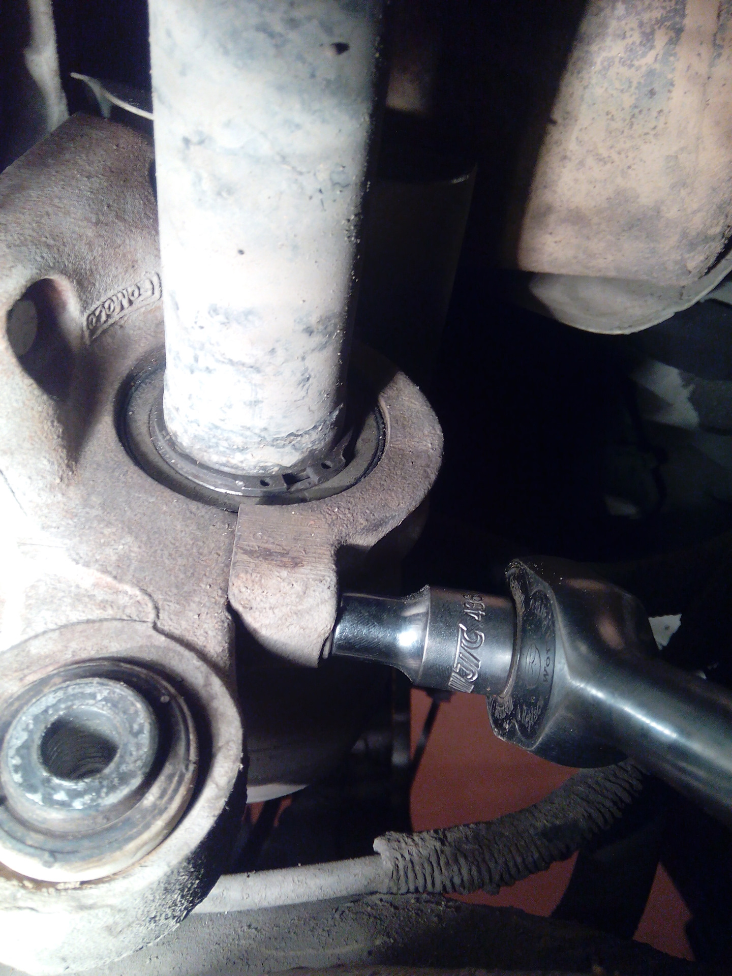

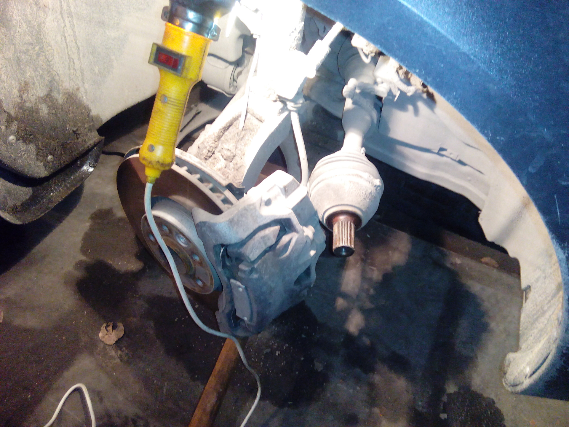

По замене: потдамкрачиваем, откручиваем колесо,

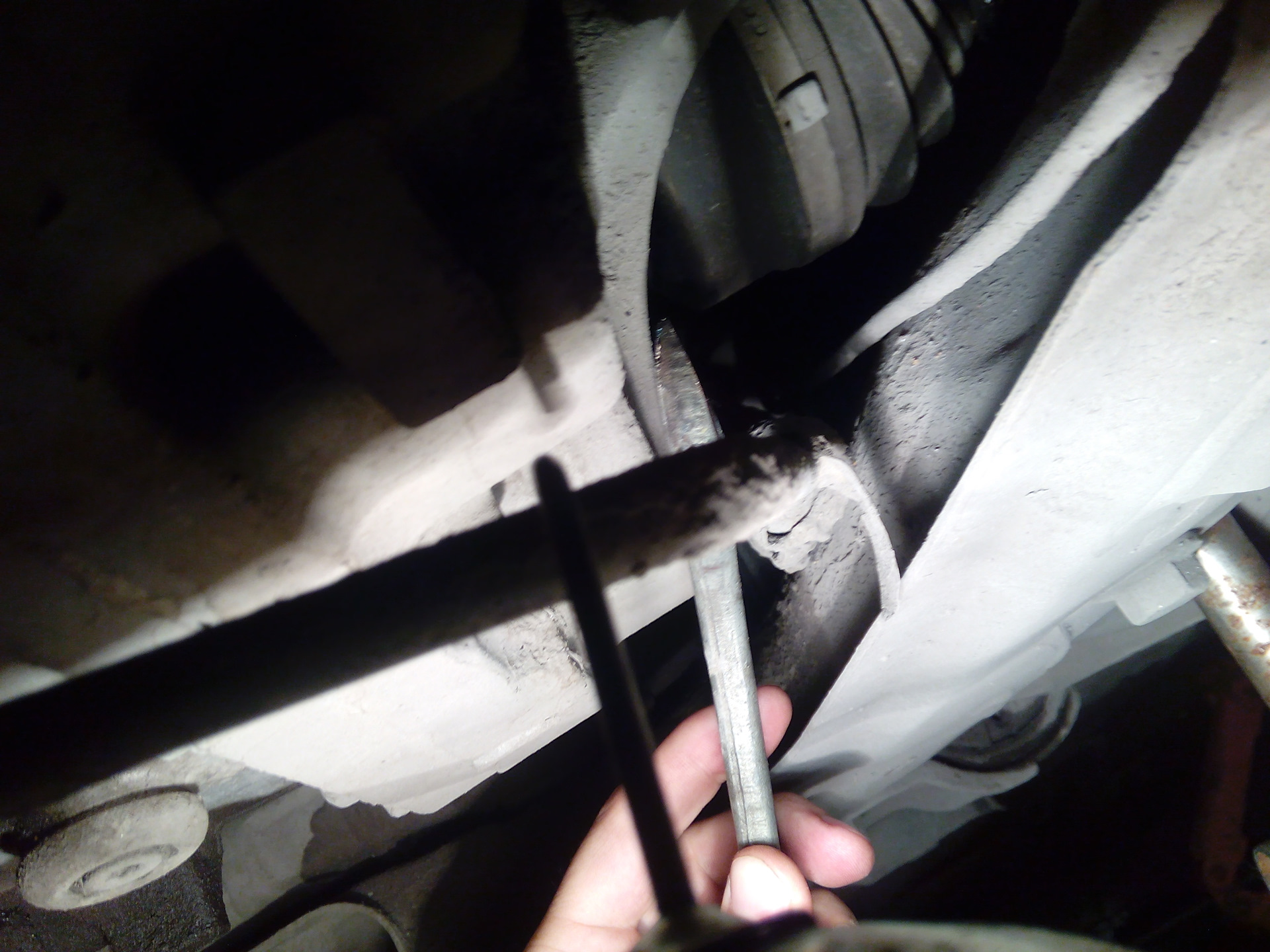

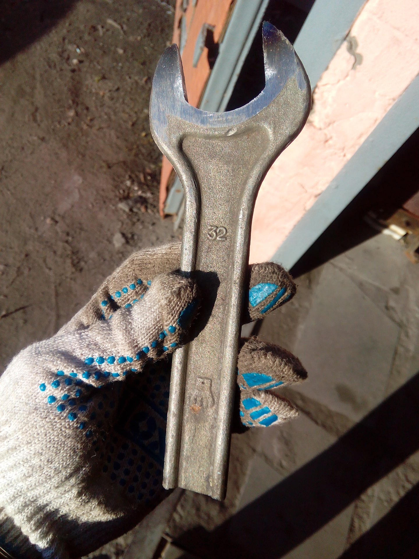

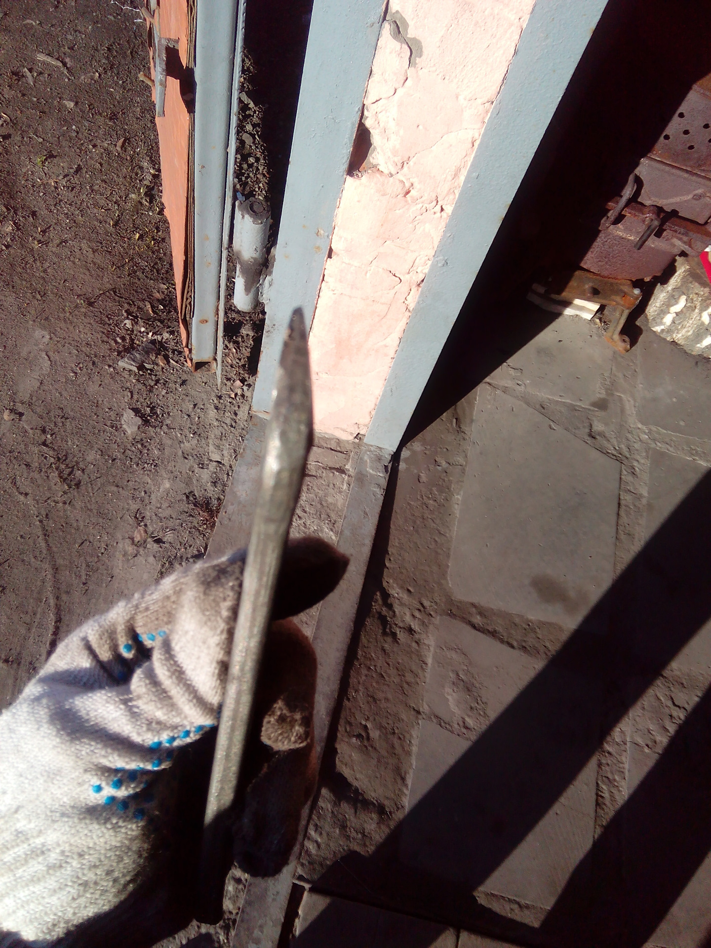

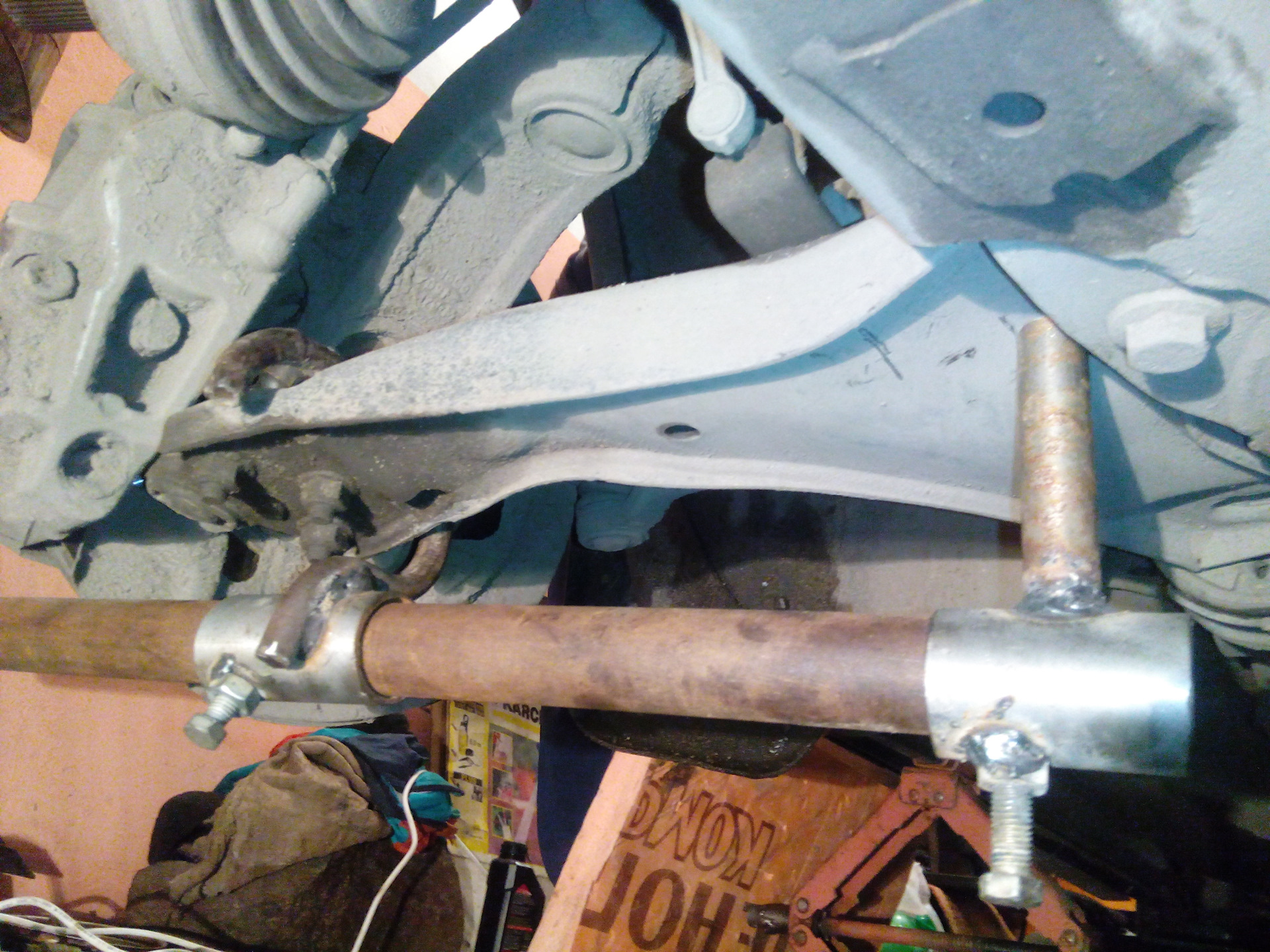

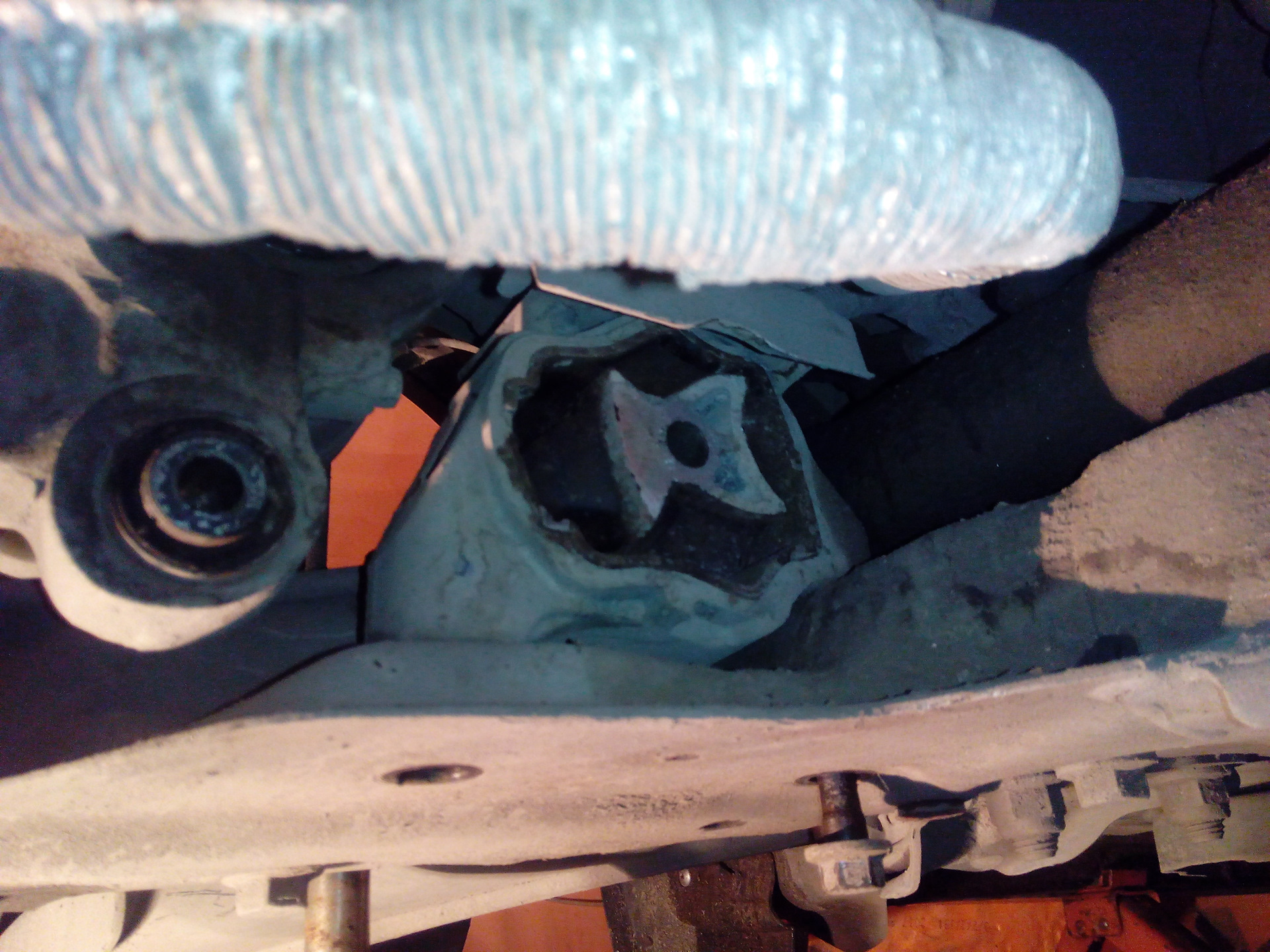

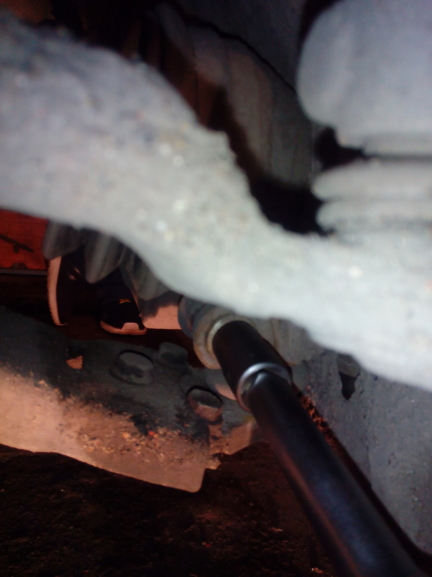

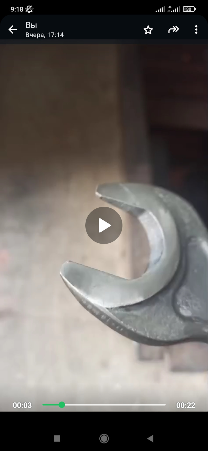

Теперь самое интересное… Многие сервисы часами не могут вынуть привод из коробки, т.к плотно держит стопорное кольцо, а обычный способ монтажкой не всегда помогает. Мануал предлагает использовать спец ключ 9997160, я его сделал из рожкового ключа на 32. С одной стороны оптачил на наждаке сделав поверхность ровной, вторую сторону под углом, в общем что бы получился клин.

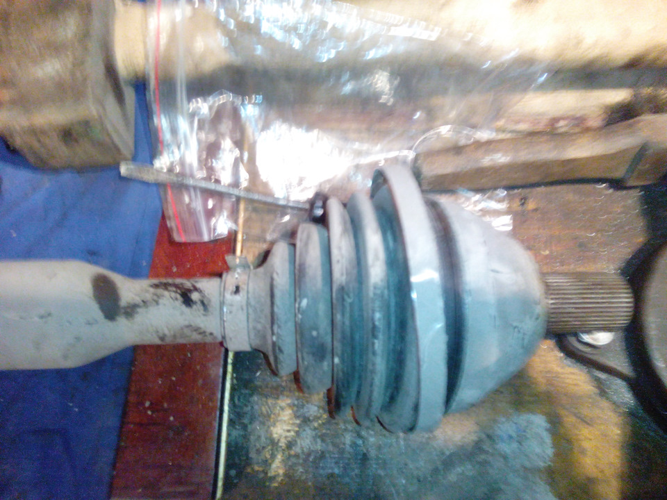

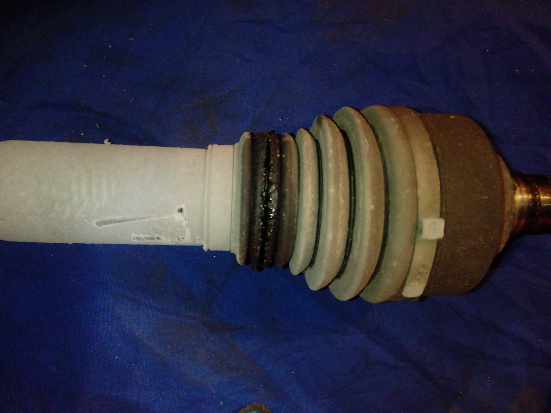

Пыльник внутреннего ШРУСа снимаем через наружную часть, так как внутренний ШРУС не съёмный.

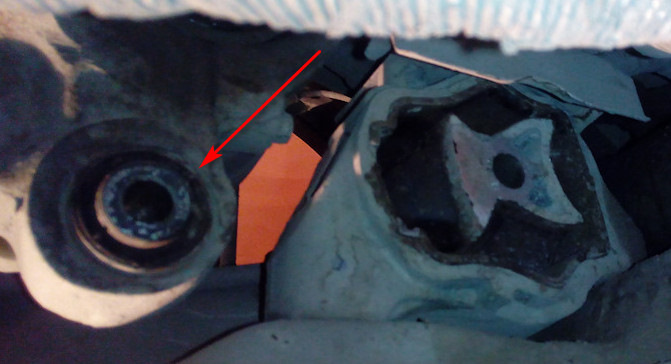

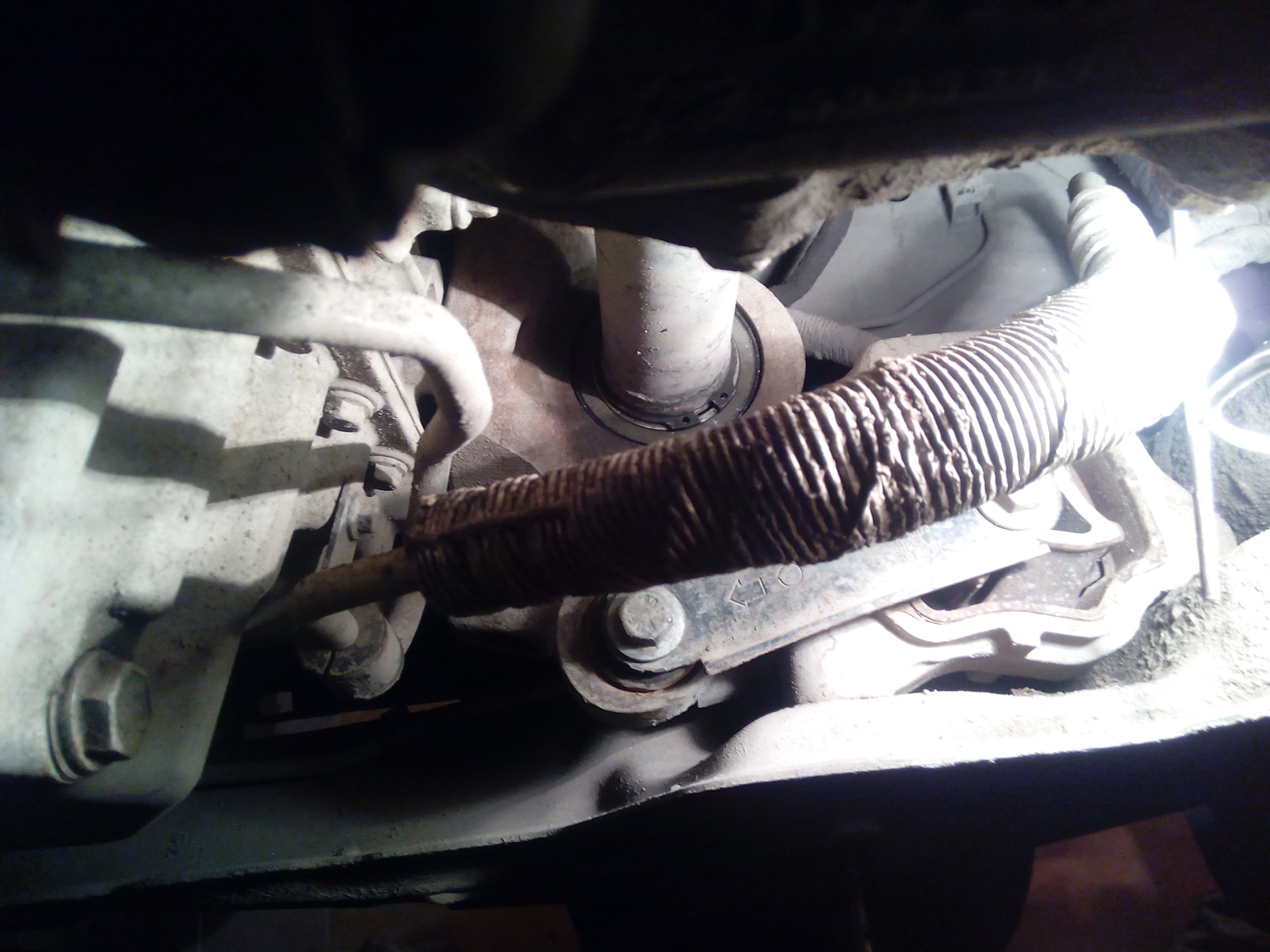

Правый привод выбивать не нужно, но для снятия необходимо открутить промежуточный подшипник.
Далее вынимаем привод, и так же меняем ШРУС. Подшипник меняли на СТО, т.к в гараже нет для этого необходимого оборудования.

Больше всего понравился клин из ключа на 32! Сделал себе такую же приспособу, привода выскакивают без усилия! Ну и универсальный инструмент, ключом то он не перестал быть, очень удобно снимать рулевые тяги Инфинити.

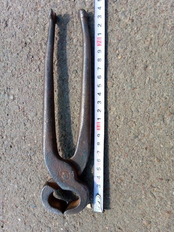

К обжиму хомутов советскими клещами — да — майский арбуз ( }{уета )
Купили спец.инструмент, которым при смене зимней резины на летнюю в апреле 2024 в шиномонтажке, поджал хомуты на приводе (меньший диаметр), а то с осени за зиму из под пыльников ШРУС-ов немного выдавливало смазку и "потел" привод, и всё нормализовалось!

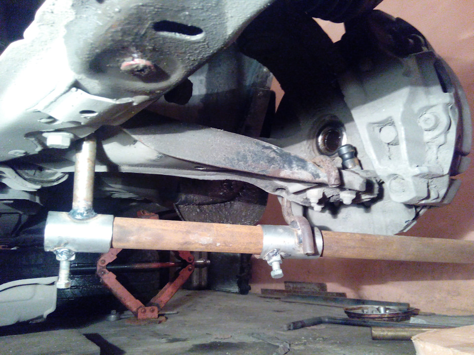

Поддомкратили машину, сняли передние колёса, выкрутили ступичные болты, сняли привода (всё как тут описано), только съёмник сделали из трубы и собачьей цепи с карабином плюс проставки из разных деревянных брусочков.

Для левого привода изготовили съёмник, как в этой заметке (сточив ключ на 32 и срезав вторую сторону, чтобы ударять молотком было удобнее).
С правой стороны открутив обойму промежуточного подшипника. Покрутив его, поняли, что он сухой. Аккуратно сняли резиновый пыльник этого подшипника с одной стороны, продули, далее через шприц (обычный медицинский с обрезанной иглой ) заложили смазку Castrol (типа Литола, зелёная упаковка, похоже, как автор в каментах показал фотку) почти к каждому шарику, они там в каком-то сепараторе, и назад закрыли пыльником, я думаю походит ещё.

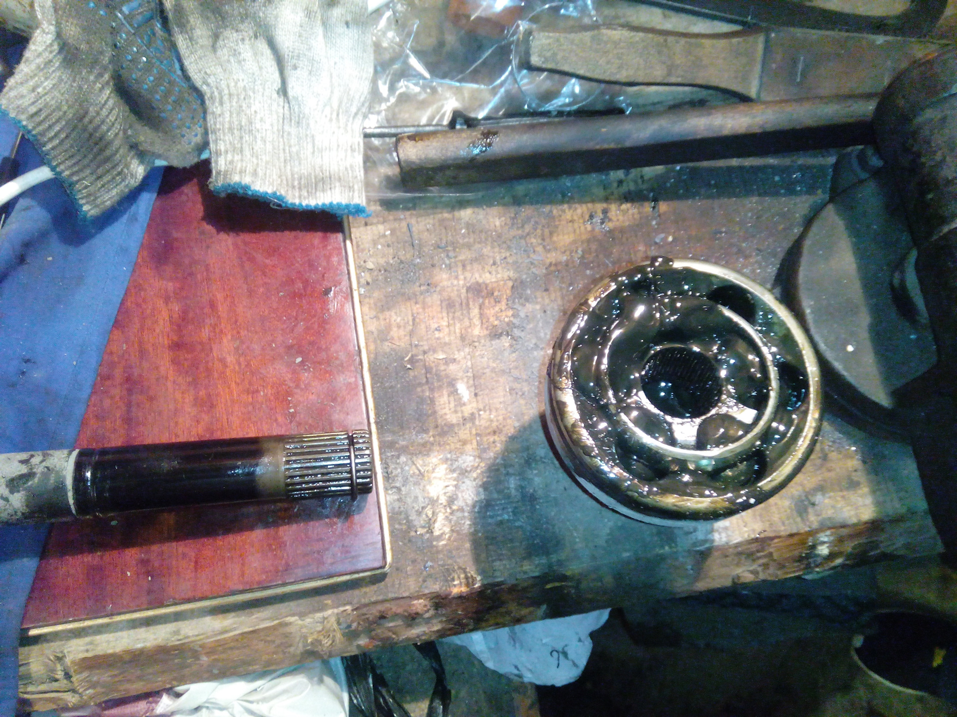

Затем сняли оба внешних ШРУС-а (сбили просто при помощи монтажки и кувалды, стопорные кольца без глобальных усилий поддались), разобрали их полностью.
Пыльники внешних ШРУС-ов оба были целыми, однако внутри у правого смазка была более жидкая (хоть и без воды), а у левого более густая, видимо поэтому хрустеть начал правый. Промыли как следует ШРУС-ы солярой, просушили и далее собрали назад. Пыльники надели на привода.

Далее поменяли эти ШРУС-ы местами, правый поставили на левый привод, левый – соответственно на правый. Затем заложили новую смазку из комплектов пыльников (в каждом по два пакета было, один в ШРУС, второй в пыльник), надели хомуты. Зажимали хомуты заранее купленными на AVITO клещами из СССР с добавкой усилия струбцинкой.

Судя по картинкам в этой записи, привода у обслуживаемого автомобиля с внутренними ШРУС-ами системы Ballspline, про них вот здесь товарищ подробно тоже расписывал процедуру обслуживания:

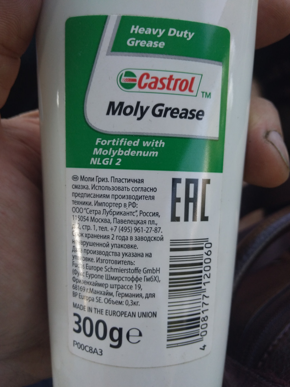

Открытым остаётся вопрос, чем смазывать эти шарики с направляющими в Ballspline?
Думаю, что для этой части используется та же смазка, что и для ШРУС, допустим, как у меня Кастрол с молибденом. Но более точно можете уточнит у mr41, он отлично ориентируется в смазочных материалах.
Там пофигу. Это не трипод, нет игольчатых подшипников. Что лежит с завода — не ясно, но я бы лично заложил вот такого плана что-то по составу и вязкозти: Slipkote Polyurea CV Joint Grease. Или смазки NGLI 0…1 с добавкой нитрида бора.

Приветствую, в внутренний шрус какая смазка у вас идёт?
Вот такую использую

Как поменять пыльник внешней гранаты, вал достаётся из гранаты? Не съемная только внутренняя граната? На дизелях такие же привода? Сколько масла из коробки вытекает при съёме привода целиком?
На дизеле и бензине одни и те же привода, в данном случае ремонт производился на бензиновой версии. Для замены пыльника внешнего ШРУСа, нужно сбить с вала сам ШРУС, его держит внутреннее стопорное кольцо. Масло из АКПП может вообще не вытечь, если работать без подъёмника, задрав переднее колесо. Но в запасе грамм 100-200 всё же иметь надо.

Скажите как подбирали пыльник внутреннего шруса? Оригинального номера нет, так как идет только в сборе с полуосью. Как искать аналог, если известны только размеры пыльника, например?
На официальном сайте Febest, по марке авто
спасибо, посмотрел, самый близкий вариант д1=47.5, д2=103.5, а размеры установленнго 50 и 97, как думаете подойдет такой вариант? какой вообще допуск, учитывая, что термопласт особо не натянешь?
Так, а что мешает поставить именно тот, что я ставил, он же подошел, тем более машина такая же, как у вас.
больший диаметр на вашем 91, а на моем 97, термопласт может не натянуться, поэтому смотрел вариант 103.5, он хотя бы оденется, может проставку сделать, но это колхоз((
Может у вас есть номер полуоси левой? хочется сравнить точные размеры, если одинаковые, то возьму такой, раз у вас подошел
Термопласт наверное не растянуть. Номер не могу посмотреть, т.к делал не на своей машине, а на аналогичной вашей, 2008 г.в 3.2. Думаю привода там одинаковые! Да они вообще одинаковые на этой платформе
Внутренний 25мм, наружный 33мм. Это, наверно дюймовая труба.

Статья ОТЛИЧНАЯ! Спасибо за Ваш труд. Подскажите диаметр трубы для изготовления рычага 9997076?
