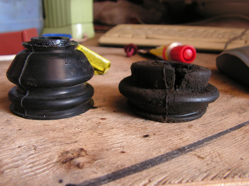

В результате повреждений пыльника, происходит разгерметизация узла и быстрый выход его из строя:
Часть причин повреждений пыльников лежит на поверхности, но, по просьбе Капитана Очевидность (www.wikireality.ru/wiki/%…D%D0%BE%D1%81%D1%82%D1%8C), я все же приведу их:
1. Эксплуатационный износ пыльника;
2. Низкое качество материала;
3. Старение материала;
4. Использование смазки, несовместимой с материалом пыльника;
(остальные причины будут рассмотрены ниже по тексту)

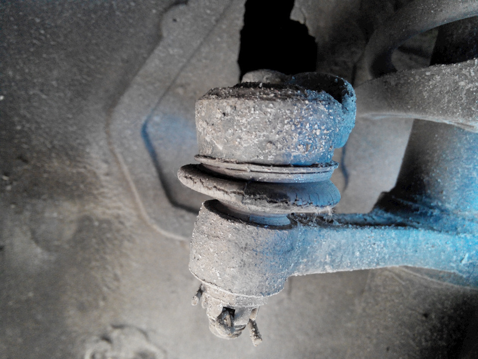

Указанные причины 1-4 проявляются примерно одинаково, но есть и некоторые визуальные отличия. Например, эксплуатационный износ материала пыльника обычно проявляется в виде трещин по сгибам пыльника, где происходит наибольшая концентрация напряжений эластомера, при этом трещины обычно расположены по всей окружности пыльника или по значительной ее части (фото 2-4):
При чисто эксплуатационном износе, остальная поверхность пыльника может оставаться в хорошем состоянии, в этом отличие от старения и низкокачественного материала пыльника.

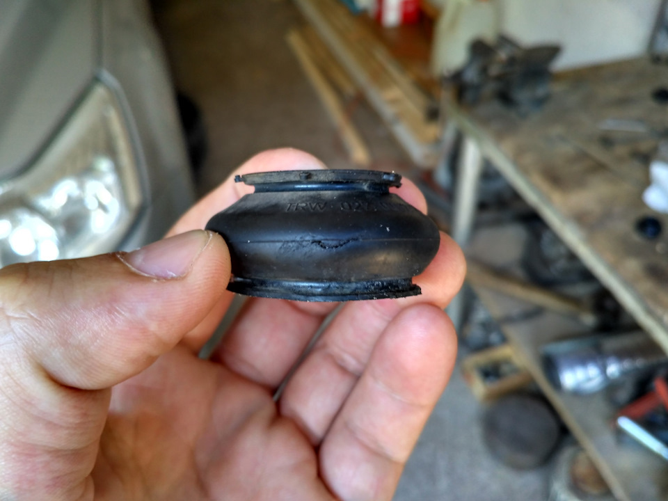

Низкое качество материала пыльника и естественное старение пыльника проявляются примерно одинаково, пыльник покрывается трещинами по значительной его площади, при этом трещины могут быть разнонаправленными, а не только в местах концентрации напряжений.

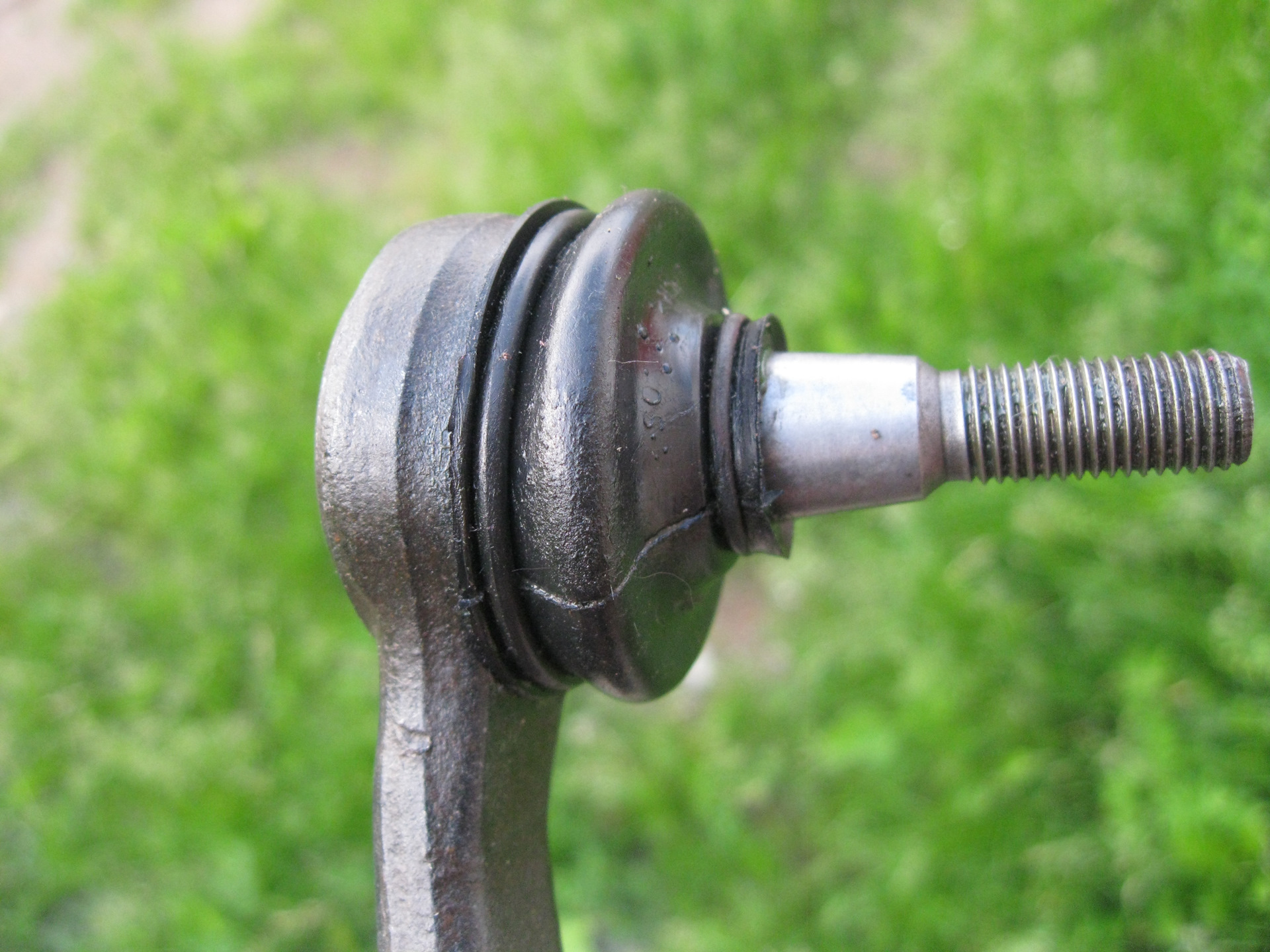

Естественное старение проявляется в виде сетки мелких трещин почти по всей площади поверхности пыльника (фото 5-7):
Для повреждений вследствие низкого качества материала, обычно характерны более локальные крупные трещины. Так происходит, потому что некачественный пыльник не выдерживает условий эксплуатации, не успев состариться (фото 8-10):
Смазка, несовместимая с материалом пыльника, может вызвать его набухание, а также изменение его физических свойств, в результате чего пыльник увеличивается в размерах, становится менее прочным, в конечном результате происходит разгерметизация узла. Хорошую работу провел наш коллега Docent86, см. его исследование Тест смазок на воздействие пыльников направляющих. Вот пример из его блога, как различные смазки влияют на пыльники направляющих тормозного механизма (фото 11):

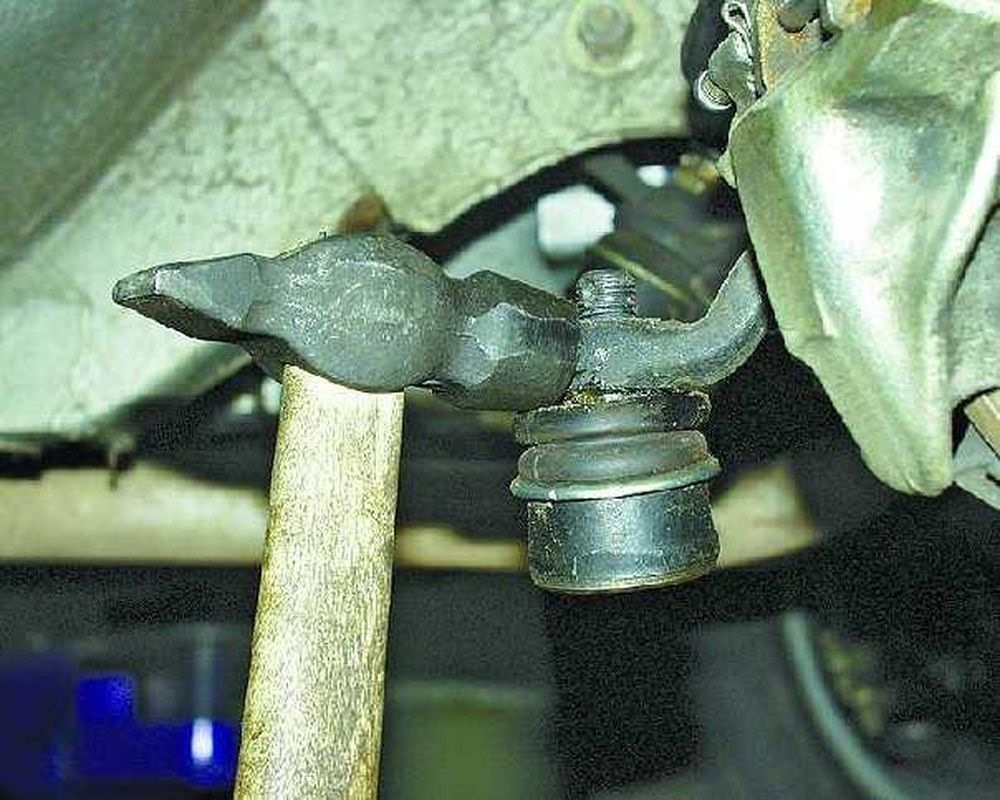

5. Повреждения при снятии/установке
Часто пыльник повреждает сам мастер, при снятии или установке детали или пыльника, например, молотком, съемником, отверткой. Отличить такие повреждения легко, они, как правило, носят локальный характер в виде проколов или порезов (фото 12-15):
Отдельно хотелось бы отметить повреждения, которые нанесены не инструментом, а неправильными приемами при установке детали. Так, при затягивании гайки, необходимо удерживать палец шарового шарнира от проворачивания, иначе пыльник может перекрутиться и в таком виде прослужит недолго, порвется (фото 16):

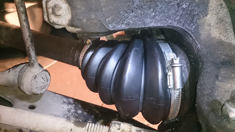

Довольно часто пыльники быстро выходят из строя по причине использования производителем уплотнительных колец и хомутов с острыми краями. Причем заметить такие повреждения при поверхностном осмотре бывает довольно сложно, так как порез находится у края уплотнения (фото 17-19):
Также, подобные повреждения могут быть вызваны использованием неподходящих уплотнений, например, хомутов с выступающими замками (фото 20):

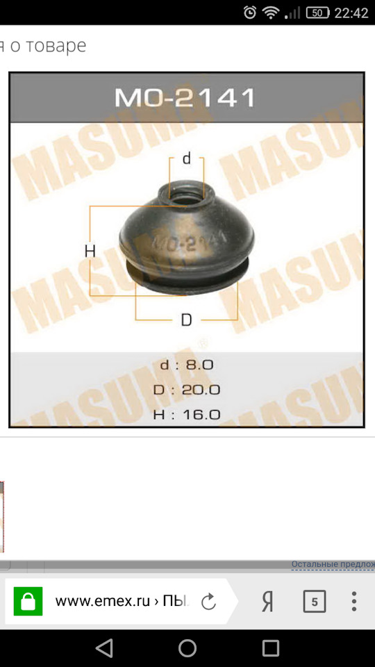

гуд)) если кому нужно, пыльники на стойки стабилизатора подходят идеально.
Masuma MO2141. Артикул -MO2141 на емекс- 50руб/шт
Не на любые стойки подойдет, надо по размерам смотреть.
Если честно брал на обум.но подошли))
Повезло.))
Stalker121175
водичка песок и грязь-не есть
Без верхнего уплотнительного кольца? В крайних положениях щель открывается или не проверяли?

8 и 9 явно, не совместимость смазки и пыльника!
Вполне может быть, визуально результаты похожие, так как несовместимая смазка негативно влияет на материал пыльника, что в итоге снижает качество пыльника. К тому же, может быть и сочетание разных причин, некачественный пыльник + несовместимая смазка.
