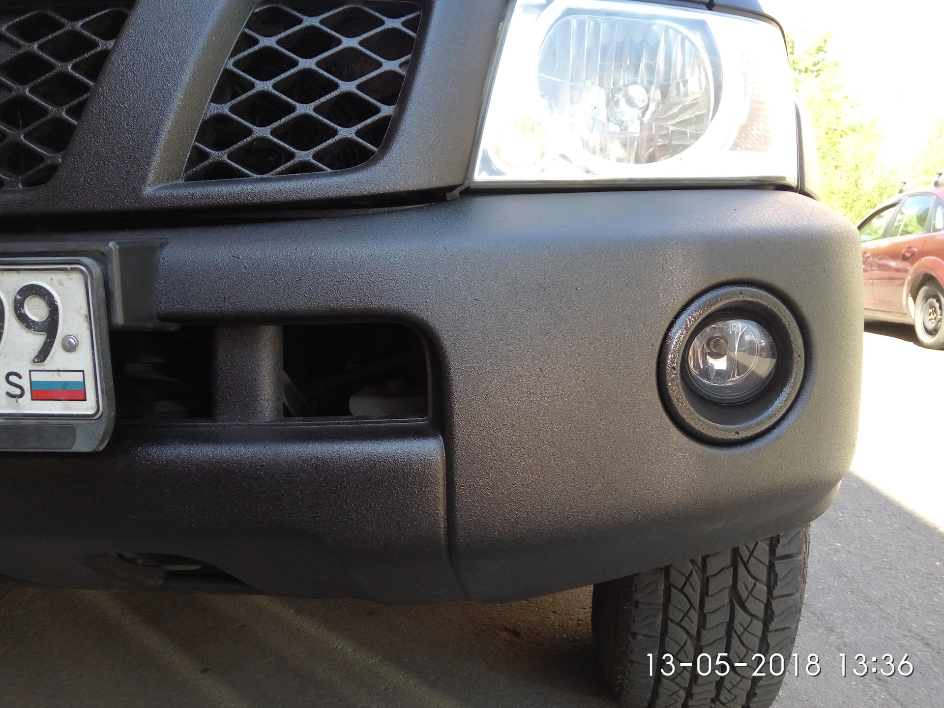

Долго думал, пол года где то, искал информацию, закупался, собирался и вот под майские взял волю в кулак.
И все таки Титан. Почему? Просто есть мнение что он крепче раптора.
1. Снимаем весь пластик и начинаем долго и муторно шкурить/матовать. Там где лак начал обдираться и слезать, шкурил до пластика. Шкурил и машинкой и руками. Руки стер по плечи.
Но самый треш, который сломал мое желание более иметь с этим дело, это хром… Если значок еще поддался хлорному железу, то тот слой хрома на решетке никак не сдавался. Все трое суток я купал решетку и все равно весь не сошел. Болгарка, дремель, такая то мама и убитый целый день.

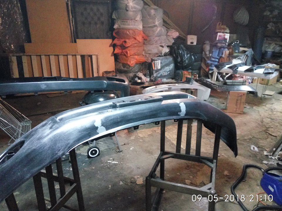

2. Шпаклюем детали. Обязательно шпаклевка по пластику. Многие думают что эта краска закроет все царапки… Очень напрасно, большие царапины зашкурить и зашпаклевать, иначе все их увидите в обнимку с шагренью.
3. Все обезжириваем и начинаем подготавливать все валить.
4. Раскладываем весь пластик на импровезированные или не очень подставки, берем грунтовку по пластику для адгезии и последовательно наносим на каждую деталь не допуская подтеков, они тоже будут видны через титан.
5. Время сушки грунта, внимание, 20 минут. Титан наностися "на мокрую" поэтому нельзя давать грунту сильно высохнуть, поэтому подготовить все для смешивания и валки нужно заранее, время смешать будет.

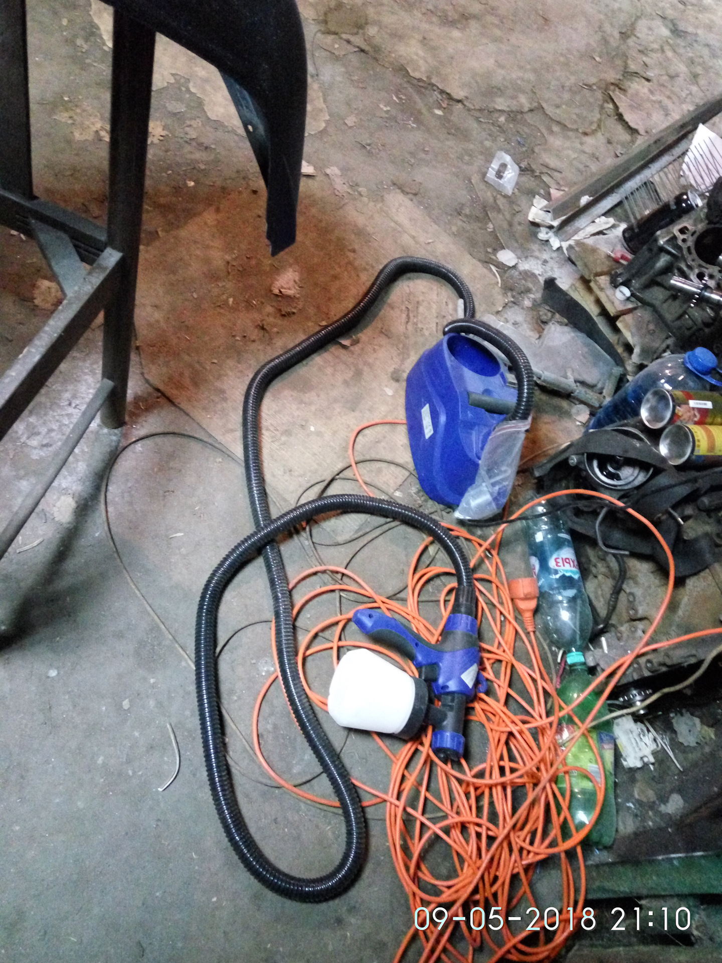

Отступление. Те кто говорит, что валить нужно дорогим компрессором и побольше и помощнее со специальными дюзами-херузами и что через электрокраскопульт ничего не получится, смейтесь им в лицо! Электрокраскопульт просто создан для таких вещей тк глянец нам не делать, а наплевать краски он сумеет не хуже любого компрессора за 20+к и я, точнее малыш, тому стопроцентное доказательство.

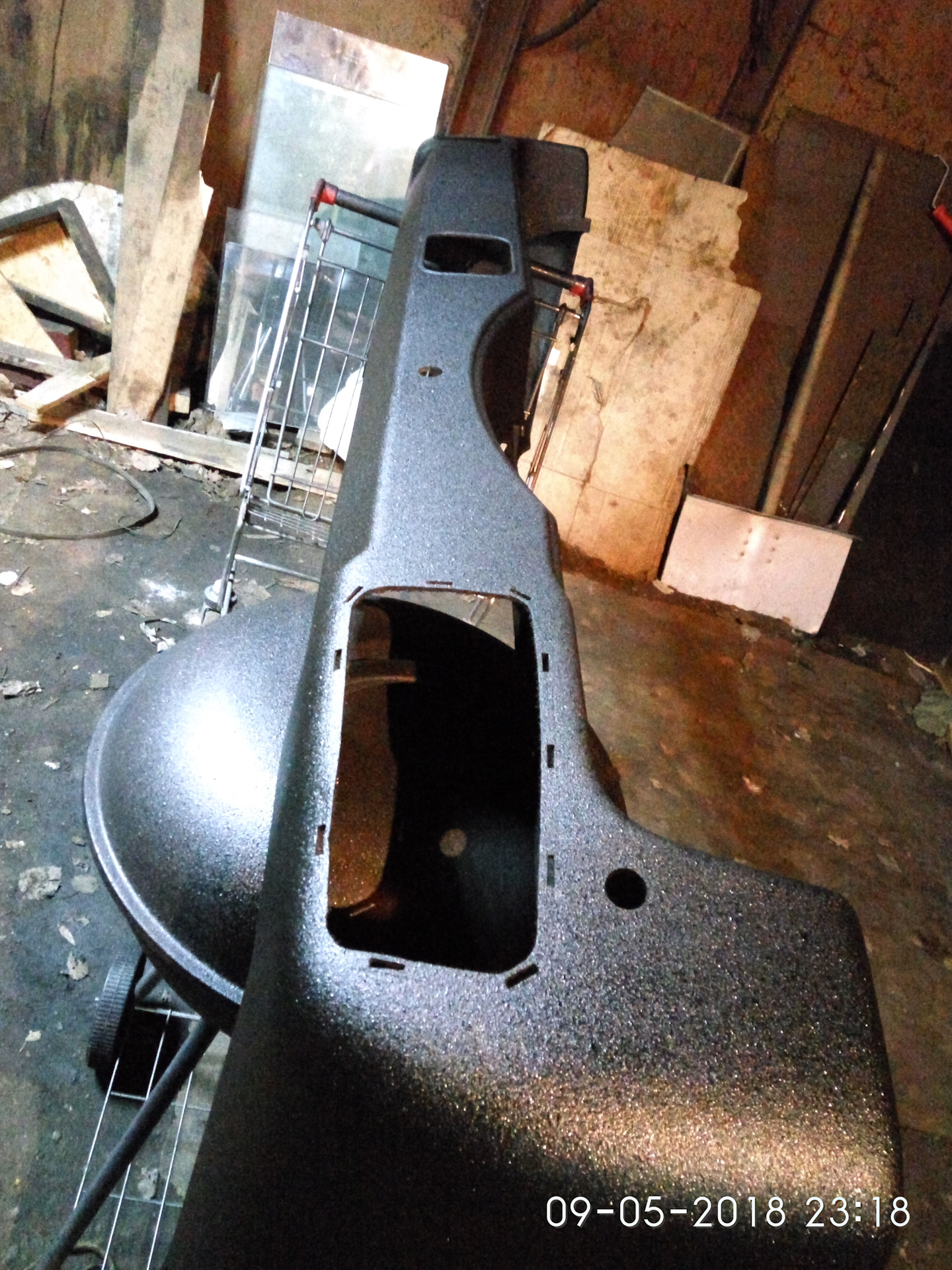

6. Мешаем Титан. В банку выливаем отвердитель и четверть пластикового стаканчика растворителя (мерной тары не подготовил, вы готовьте) и начинаем судорожно трясти считая минуты. Заправляем краскопульт, пшикаем на ворота гаража регулируя забор титана и…
7. Первый слой я сделал чисто легкий напыл, даже не закрыв полностью весь пластик. Ждем 20 минут и начинаем проваливать все. Чем дальше вы держите пульт, тем шагрень будет меньше. Дальше еще 20 минут и еще слой, еще 20 и еще. Я положил 5 слоев на весь пластик и еще осталось треть третей банки, т.е. на весь пластик мне хватило 2,5 банки. Адгезия у титана великолепная, ошибиться можно только если вы залили и глаза Титаном.
8. Увиденное и давно желанное, безусловно, повергнет вас в шок и заставит ждать сутки, пока сохнет Титан, думая и представляя как же он будет смотреться на твоей машине. Все это лучше всего здобрить хорошей порцией любимого алкоголя для пущего эффекта.

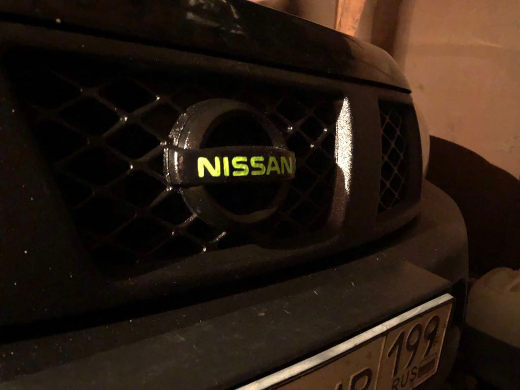

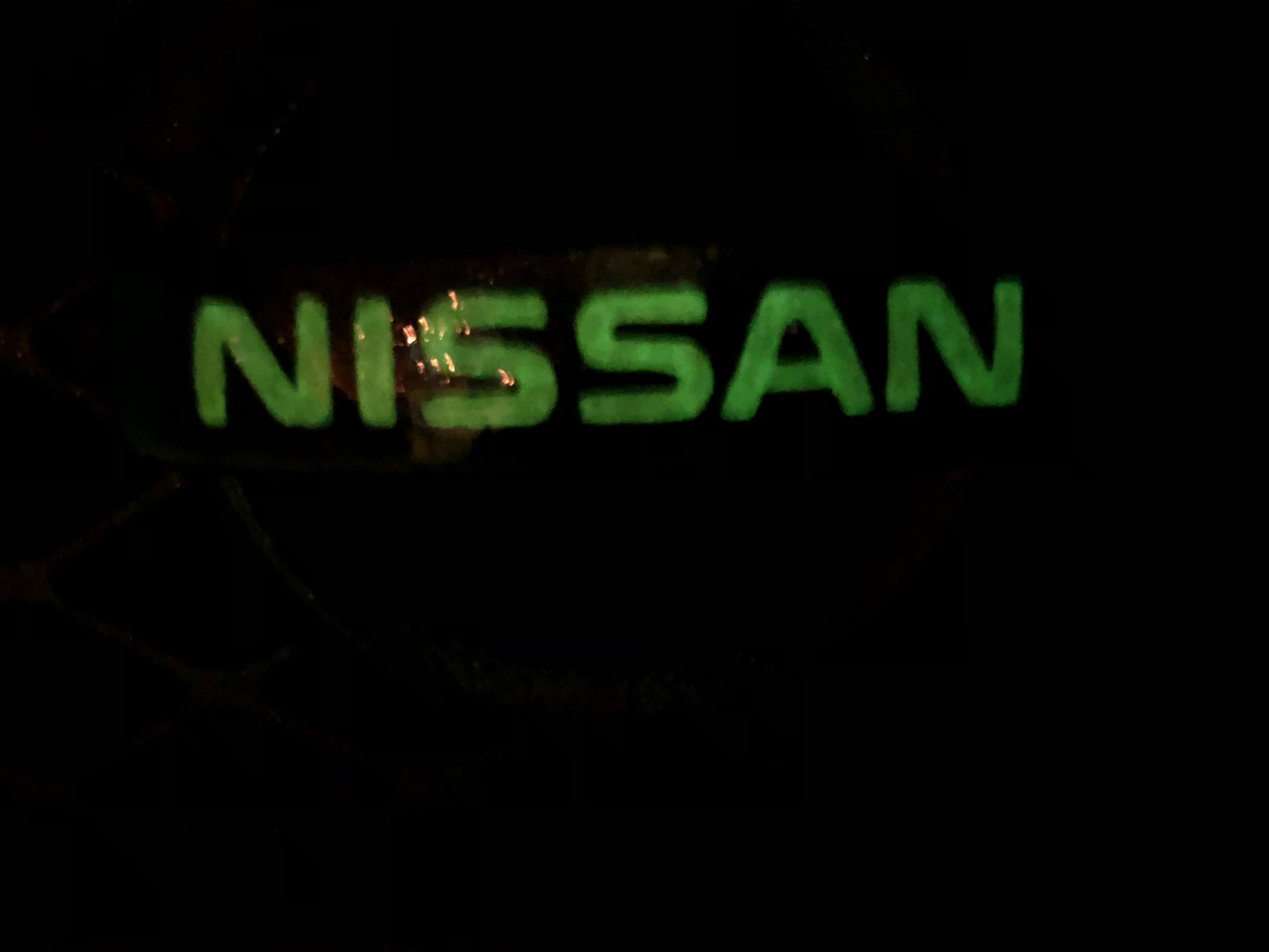

9. Вишенка на торте стал значок NISSAN заваленный в титан на относительно близком расстоянии и окрашенный любящими руками супруги фосфорной краской.
Еще были приведены в порядок конкретно ржавые усилители бамперов, но это ничего хитрого, да и не об этом речь.
Короче! Дерзайте, ничего хитрого!

Хорошо получилось;)✌️

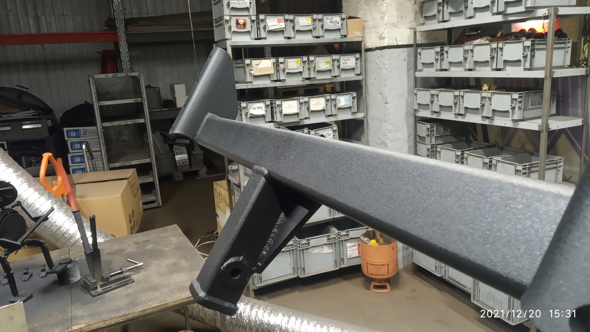

А это недавно я фаркоп завалил, не ставил еще
Ух ты… Шикарно!
Блин, я это в планах вынашиваю тоже, нафиг силовики, штатный пластик в лайн икс или титан, в цвет кузова и огонь! Хорошо получилось!
Вот тут точно согласен, тут самому очень понравился результат.
Огонь получилось!

Вишенка на торте
Ты забыл сказать, что она в темноте светится!))
Вот эт приколюха!
Краскопульт
Что за модель краскопульта? А шагрень очень хорошая мелкая такая, лучше намного чем с гравийника.
Lux JS 910 FC
Я в восторге. Вот теперь думаю что дальше красить)
