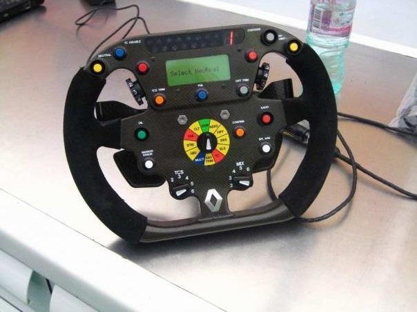

Году так в 2008 первый раз подержал руль Ф1 от рено) Озвученной ценой тоже овер 50к$.
Причем это был не просто руль, а тренажер для проверки навыков бросания лепестка сцепления и тд))
Представьте?)) У них есть нормирование времени реакции между зеленым сигналом и отпусканием лепестка сцепления при старте.
В тот день я понял, насколько Ф1 высокий и тонкий предмет. А когда попробовал просто отпустить лепесток — понял, что гонку я бы проиграл еще на старте))
Потом были увлекательные тесты по замене колес болида на время… Эх жаль я не блогер.
