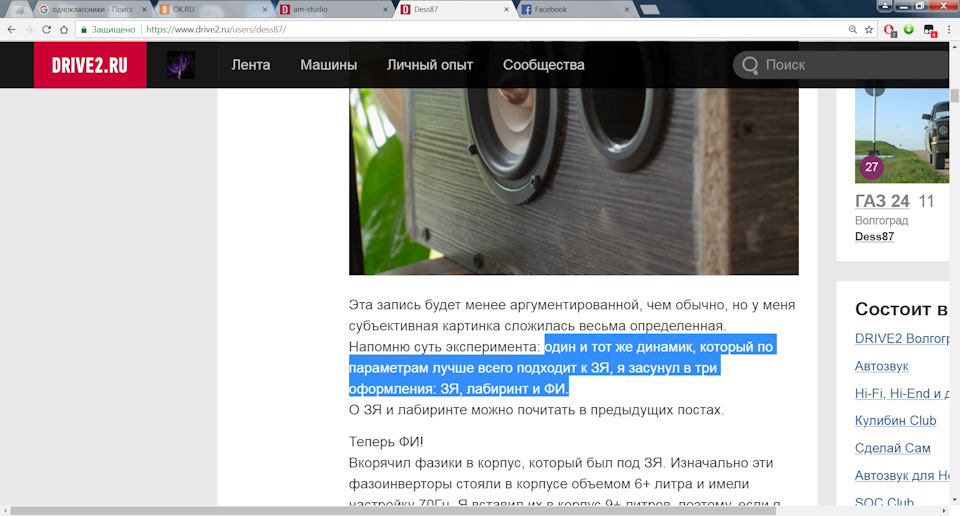

Dan1982
Чей та без фи качество звука выше? )))
Аще нет зависимости между качеством звука и оформлением. Даже близко не кореллируются эти два понятия.
Вот понятие "кривое оформление" с качеством звука имеет самую непосредственную связь. Но с типами оформления тоже не завязано. :D
Это ответ на твой вопрос, взято из блога ТС.
