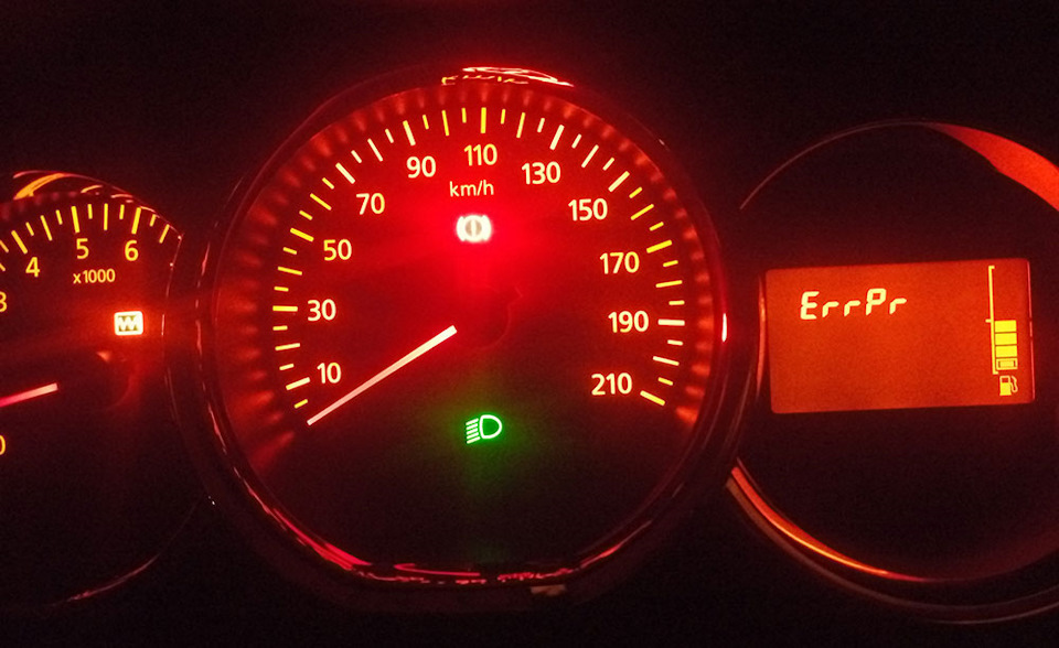

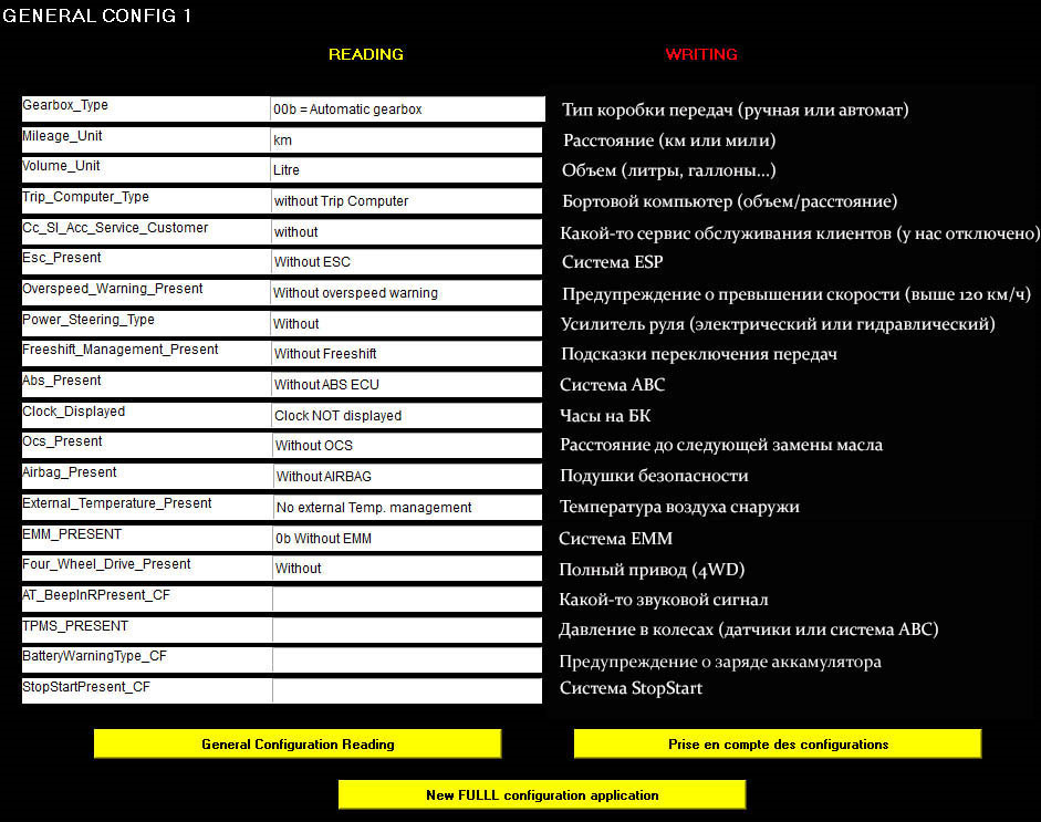

ERROR и горит пила! Специально для тех, кто сбросил настройки приборной панели кнопкой "New FULLL configuration application". Ниже на фото описаны основные функции приборки. Нужно просто выставить нужные параметры и сохранить.
Здравствуйте. Купил с разборки панель и сразу эта ошибка выскочила- пила и Error. По идее если перенести все настройки со старой то заработает ? Pyclip-ом смог только пробег выставить и VIN прописать. Но это не дало эффекта.

Всем доброго вечера! Ситуация у меня один в один. Errpr и пила. Если пилу удалось победить Быстро, то с errpr бьюсь 2 дня. Огромная просьба, подскажите верные параметры по этой секции cluster для Сандеро 2. Играюсь параметрами, убрать errpr не удаётся. Всем заранее огромное спасибо!
P.s: При сканировании pyren ошибка df084 — эбу не сконфигурирован. Ну и она не убирается.
на машинах без "круиза" должен быть without. иначе горит чек.
Также немного дополню наблюдения свои, может кому пригодится … о логане с Эгуром 2018 года выпуска. ибо сбросил и пришлось повозится чтоб вернуть в зад )
Кстати вспомнил про траблы с пунктом Power_Steering_Type: по идее это выбор типа усилителя руля, но при выставлении гидравлический (у меня F4R с ГУРом) приборка пищит и сыплет то ли чеком, то ли пилой… Исправилось установкой значения "without" (без усилителя), что мы и видим у тебя…

Всем привет!У меня появился ErrPr после удаления ошибки давления в шинах!Что делать?Посоветуйте! Спасибо
что за прога и как и где там прописывать?скрины ничего не дают без обьяснения
Та же история купил с разборки панель и тоже самое ErrPr, с пилой разобрался .
как с пилой разобрались ?
Ну что решили проблему?
Да. На следующий день все настроил.

Пятый пункт сверху Acc … это круиз контроль.
Аbs должен быть -with- (иначе error)
Гур должен быть гидравлик, иначе error.
Да, с Acc уже разобрались. Просто лень картинку переделывать :)

Использование опции dump — Откат (Roll Back) конфигурации.
В закладки ( на всякий случай:) … Спасибо!
Четвёртый пунктов это же круиз контроль/ ограничительные скорости я правильно понимаю cruise control /speed limited CC/sl
Хм. Может. Но у меня он вроде как отключен.
А у тебя круиз стоит? Он работает при отключеном ?
Я не утверждаю что точно отключено. Просто не помню. Нужно будет глянуть
Можешь глянуть? У меня пила не горит но как поварачиваю ключ пищит что может быть OCS ВКЛ?
OSC — алгоритм вычисления старения масла. Может пригласить хозяина на сервис до истечения межсервисного срока или пробега, который установлен в щитке по умолчанию.
ЕММ — блок защиты и коммутации. На x52 не помню его, на некоторых каптюрах установлен. Рулит освещением в основном.
Емм и в Клио есть. Управляет также и работой дворников. У нас да, его нету.
а расстояние до замены масла можно включить?
и что такое предупреждение о заряде аккумулятора? я то его включил- но что это))
Цэкбс мониторит заряд АКБ. Как только решит, что АКБ подсел и неплохо бы запустить мотор, то лампа начнет мигать. После нескольких км поездки лампа потухнет. Правильно бы его назвать "о разряде АКБ".
