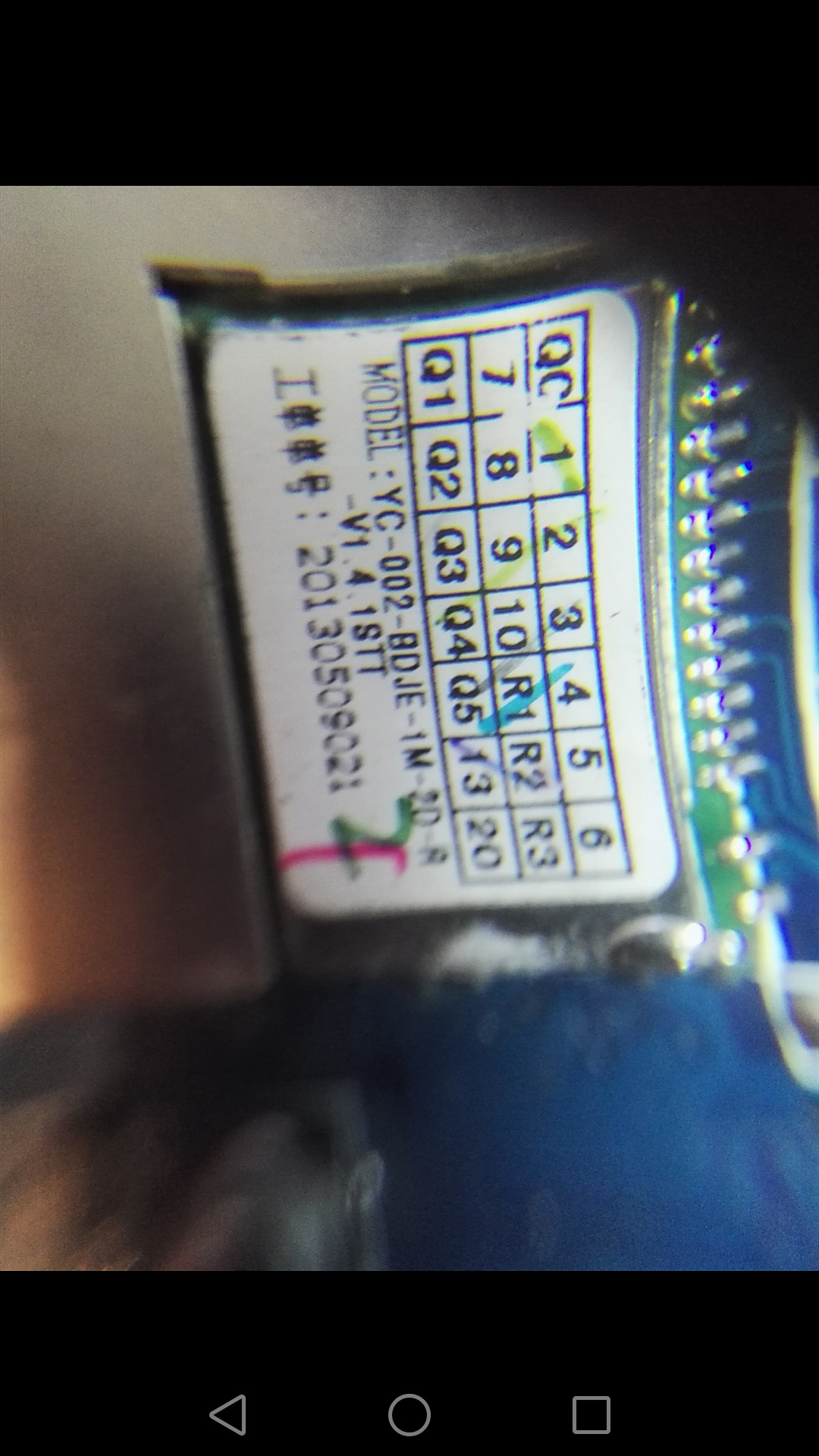

Добрый день! Извините, надоедаю. У вас плата на основе модуля yc-002-bdje-1m-2d?
Спасибо, всё получилось! А у вас на этой прошивке парковочная камера работает? У меня очень похожее ГУ от Joyous на MTK3360.
