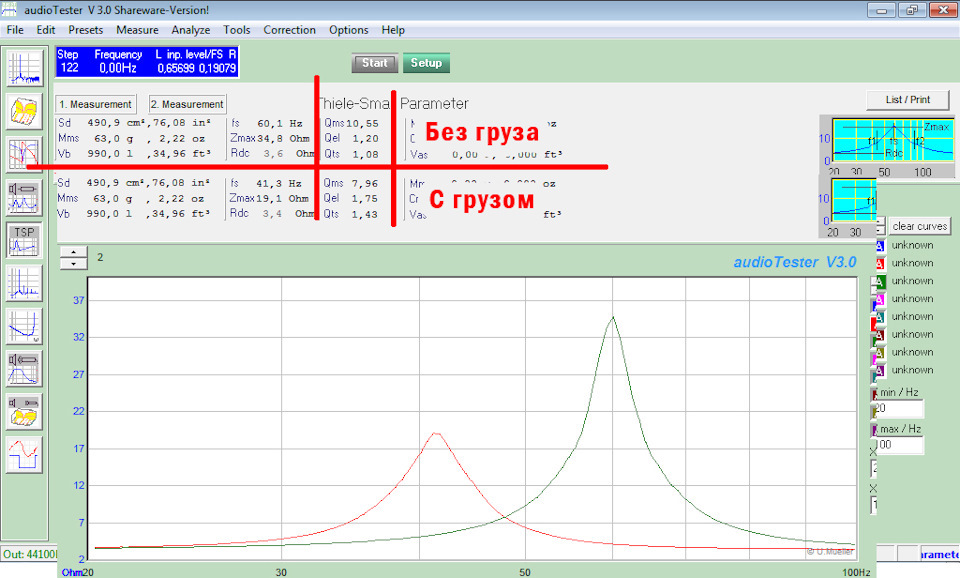

мне всегда казалось, что добротность растет с увеличением массы. Если добротность — это соотношение запасенной и потраченной энергии, то лишняя масса — это как раз запасы потенциальной энергии:)
Замеры на аудиотестере это подтверждают)
полная добротность по идее это соотношение активных и пассивных упругих сил в моторе и подвесах выраженных как обратные от потерь. И масса по моему тут не участвует. Она влияет на другие параметры ТС.
Я могу ошибаться, но банально вспомни замеры параметров в своей проге. Qts она определяет по кривой импеданса сразу и далее добавляя массу ты узнаешь те параметры, на которые влияет масса диффа, но доброта не изменяется.

Добротность по сути описывает свойства двух взаимодействующих "пружинных " систем и их свойств в чистом виде. В его случае масса внешний фактор.
Сделай эксперимент. Сними параметры тс динамика и динамика с пластилином на диффере. Думаю разницы не будет. Зато разница будет, если поставить дин в ящик где есть своя пружина воздух :-)
так я ж делал такой эксперимент, и в первом ответе скинул и картинку и ссылку на весь текст:)
Так у тебя там и с грузом и без mms одинакова. :-)
63грама которая? Это масса дополнительного груза, указывается вручную и используется для второго замера, в котором определяется Экв объем, цмс и масса подвижки.
Я сделал 2 "первых" замера, в которых определяется резонанс, добротности. В них значение добавочного груза не используется
Ну, возможно, надо дома потыкать это дело

Добротность определяется шириной пика в характеристике модуля полного сопротивления динамика на уровне 0.7 от максимума (-3дБ).
Q=fрез/(f2-f1)
Формула для динамика: Q=(sqrt(k*m)*R)/(B*L)^2
k — упругость подвеса
m — масса подвижной системы
R — сума активного сопротивления динамика и выходного сопротивления усилителя
B — магнитная индукция в зазоре
L — длина проводника катушки
Те, увеличивается упругость или массу в 2 раза, добротность растёт в корень из 2 раз. Увеличивается сопротивление в 2 раза, добротность растёт в 2 раза. Увеличивается B или L в 2 раза, добротность падает в 4 раза. Чем шире график резонанса, тем меньше добротность (зависимость линейная). Чем выше пик полного сопротивления при резонансе, тем меньше добротность (зависимость корневая). Могу ошибаться.
