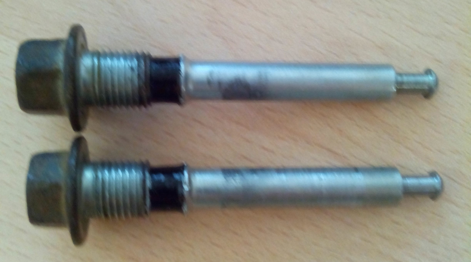

0. Популярный ремкомплект Frenkit 808016 (пальцы + резинки) был отправлен в отставку после получения, промерки, проверки и осмотра.
Попытка поиска №1

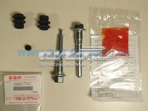

3. Смотрим каталог по Suzuki Grand Vitara 2005-2015. Находим:
— ремкомплект Suzuki 55900-77K01 (1200руб):

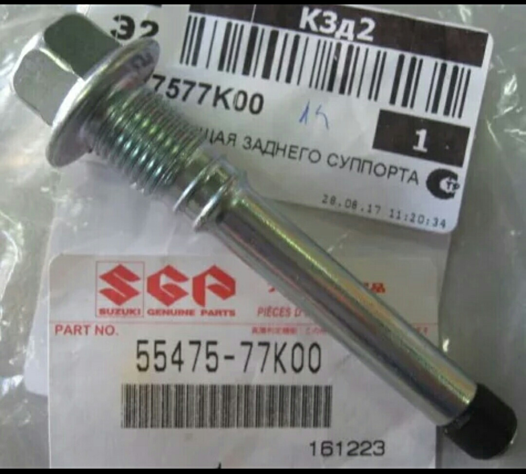

— нижний палец в комплекте с резинкой Suzuki 55475-77K00 Автодок от 650руб (дороговато…) :
В аналогах у него числится Febest 0774JB424R, а для Тииды от Фебеста нижний палец Febest 0274-J10LOWR. Чем различаются эти два Фебестовских пальца — неизвестно.

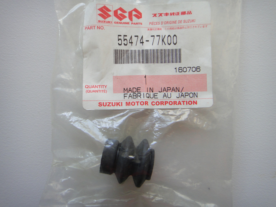

4. Пыльник на палец Suzuki 55474-77K00, цена 300руб:
5. Заказал, получил и установил ремкомплект Suzuki 55900-77K01 (1200руб).
Поиск замены в этот раз увенчался успехом. Пусть 1200руб — несколько дороговато, но зато оригинал_от_Suzuki, от которого не придется ждать подлянок.

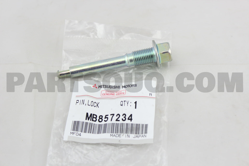

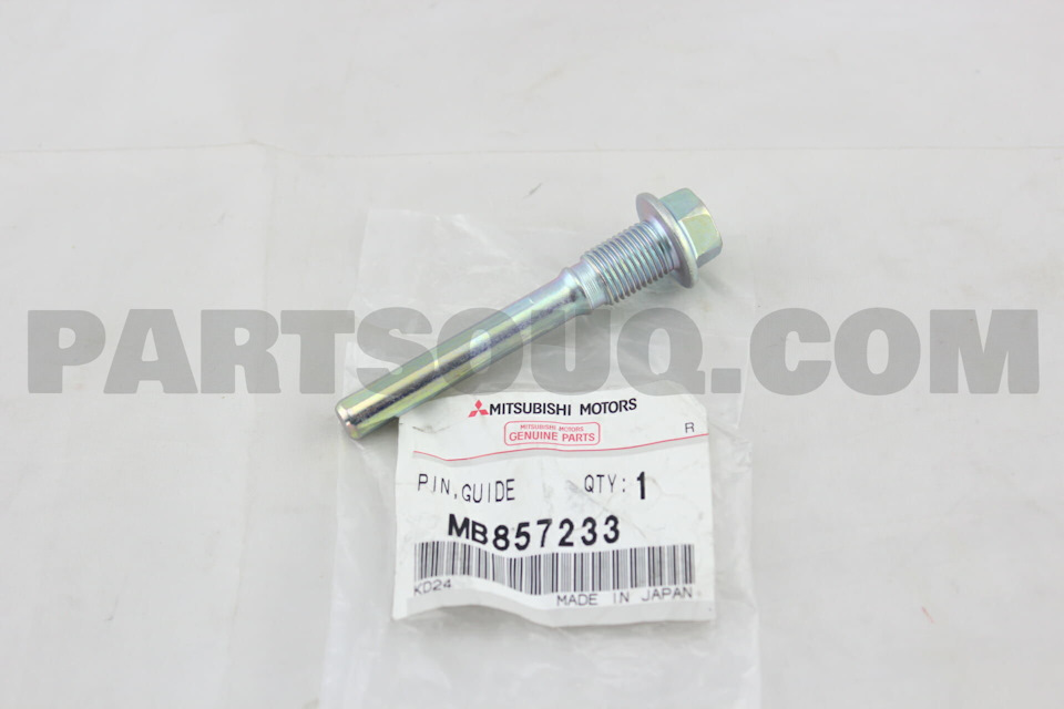

Цепочка поиска: Nissan 44140-JA01A -> Carlson H5071 -> Mitsubishi MB857233 / MB857234 . Находим картинки в инете:
К этим пальцам просится ремкомплект резинок Seinsa D4931 или Bbp 16434 / 16434K / 16457 / 16457K :
Тут пробовали поставить пальцы Bbp 14414 (они повторяют геометрию пальцев Mitsubishi / Chrysler) — резьбовая часть пальца выступает из корпуса суппорта, поэтому пыльник пальца монтируется с зазором (не касается корпуса суппорта).

А что не так с Frenkit 808016?
На первом фото ручкой указано на резкий переход на шейку. Пыльник тупо не одевается, а упирается в этот переход. По факту это брак. Наверно можно было буром как-то натаращить, но если на машину поставить, то потом каждый раз трахаться с пыльником неохота раз в год при пересмазке суппорта, да и пыльник повредить можно.
В целом то установить можно? А пыльник у френкит коротковат от оригинала
Можно. Только дрянь эта через полгода может трещинами пойти. Кач-во такое себе, что у пальцев, что у пыльников.
1. Пыльники жёстче оригинала.
2. Нестабильное Кач-во резины. У кого-то норм. У кого-то через год трещины.
3. Лысый палец 8,2мм против родного 8,3-8,4мм.
4. Длину пальцев надо проверять — более длинный палец не даст смонтировать новые колодки на новый диск. Если лысый палец чуть длиннее — можно на наждаке длину в норму привести.
5. Огрехи при изготовлении как на представленном фото в записи.

VictorNT2, уточните, в ремкомплект Suzuki 55900-77K01 входят сами направляющие (верхняя и нижняя). Спасибо.
Вот фото ремкомплекта:

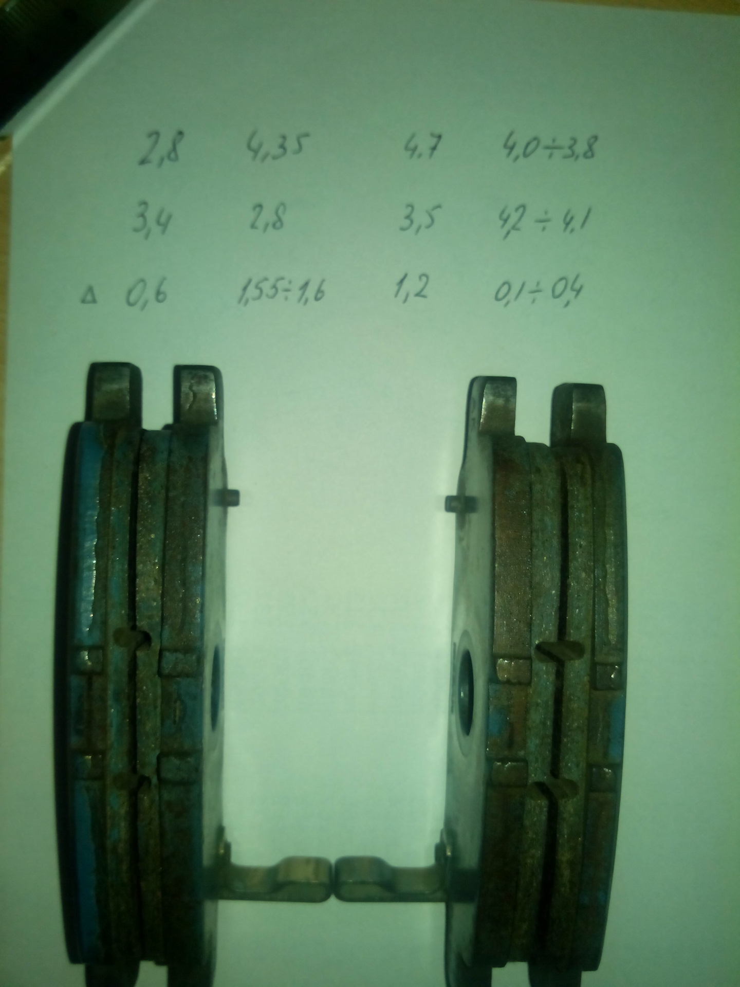

1. Задние колодки поставили в ТОНиссан на пробеге ~130 (Namatrix — так видно сквозь диски).
2. На 150 провел большое ТО (в первые дни января) там же. Несмотря на то, что вроде меняли жидкость, колеса не снимали — сказали зачем, если видно, что все ок…
3. несколько тыс. км (пусть пробег 151). назад начался скрип непонятно где, проявляется в движении, при торможении пропадает, напросился туда же, но предположил, что скрипят передние.
Передние перебрали, поставили новые диски колодки, задние снова не сняли (видно по затяжке, когда менял колеса, на глаз осталось 2-2.5 мм).
4. скрип снова появился, но ребята сейчас закрыты. Купил колодки в экзисте, заехал в первый по дороге сервис, далее похоже диалог примерно такой:
— колодки мы тебе поменяли, но смотри, твой диск отдает в синеву, вероятно ты его перегрел… надо менять.
— вероятно у тебя кривая направляющая, так невидно, но лучше менять.

3. Задние колодки с толщиной фрикциона 2-2,5мм — под замену.
4.1. Снял резинку с направляйки — колесо начало крутиться. Это типичная ситуация, когда применяют неправильную смазку для пальцев — резинка на пальце разбухла и палец клинит в гнезде.
4.2. Кривая передняя направляющая толщиной 10мм — это ж только в тисах с молотка ее покривить можно.
4.3. Вскипятить ТЖ на Тииде — это надо сильно постараться. Вперед колодки осыпятся и диски синими станут.
4.4. Диск отдает в синеву — это как?

Смотри, верхняя направляйка без проточки — она 8,4мм, а нижняя с проточкой 8,2мм. У меня пробег 133ткм, вот думаю наверно пора уже нижние 8,2мм намахнуть на 8,4мм, проточив под втулку. Мне уже сделали такие пальцы. Верхний на фото 8,2мм, нижний на фото 8,4мм — переточен из гладкого верхнего.
Привет, подскажи по этому номерку Suzuki 55900-77K01 — это комплект направляек на одну сторону(верх, низ) в одной коробке. Я правильно понял?
Да, это комплект на одну сторону:
— верхний направляющий палец;
— нижний направляющий палец;
— втулка нижнего направляющего пальца;
— 2 пыльника для направляющих пальцев;
— смазка Niglube RX2 5гр.
Соответственно, на машину надо 2 таких комплекта.

Frenkit
808016 причина забраковки пальцев?
1. резинка со слабовыраженными канавками для прохода смазки и воздуха
2. резинка мягче, чем оригинал
3. пыльники жестче, чем оригинал
4. на первом фото третий палец бракованный — на него пыльник не налез из-за крутого перехода
Нижний Сузуки вроде толще и длиннее, нет? (судя по фото)
Пальцы что для Сузуки, что для Ниссана делаются на одном заводе и делает их Акебоно. Геометрия, покрытие и клеймо на торце неотличимое. А экспозиция для фото была собрана на кривой поверхности — отсюда и создается впечатление, что размеры разные. Прошу понять и простить… :)

Еще есть вопрос по задней направляющий которая с резиновой втулкой. Не рассматривал от сузуки 5547577K00 ?
А то я у себя копался в заметках, и нашел вот их. Что нить можешь сказать про них?
Я в руках полный ремкомплект держал и его на машину успешно поставил. Указанная нижняя направляйка с резинкой 55475-77K00 входит в состав ремкомплекта. Т.е. я ее в руках держал, на машину ставил, но она была в составе ремкомплекта… :)
С высокой степенью вероятности можно ее отдельно заказать и успешно поставить на машину. Ремкомплект Сузуки я успешно заказал и получил со 2го — 3го раза. Были отказы поставщика.
А смысл эту направляйку отдельно заказывать? Она стоит от 600руб… Втулка на эту направляйку от Митсубисни стоит 200руб, а втулка от богомерзкого Фебеста 50руб.
При таком раскладе дешевле будет заказать нижний палец оригинал с проточкой за 300руб (он придет без резинки) + резиновую втулку от Митсубисни за 200 руб.
Я о том что такой номер все-таки существует, цена ее на данный момент 250р. Ну вдруг кому то нужно будет 1 шт.
Где такие вкусные ценники наглядел? ;)
Или скидка козырная имеется? ;)
Сейчас ремкомплект заказал за 983р, правда ждать от 8/20 дней.
Ну друг занимается запчастями.
Но правда Хз возможно будет отказ, в наличии всего пару штук.
VictorNT2
А про резиновую втулку от какой Митсубиши идет речь? Или может артикул детали завалялся где? Надысь при переобувке на летнюю резину (у меня Гранд Витара) обнаружил, что на одном колесе как раз отсутствует эта резиновая штука. Вот и озадачился вопросом поиска…
Втулка для нижнего пальца:
Febest TT-V45WR. Цена 100руб
Mitsubishi MB699587. Цена 200руб
