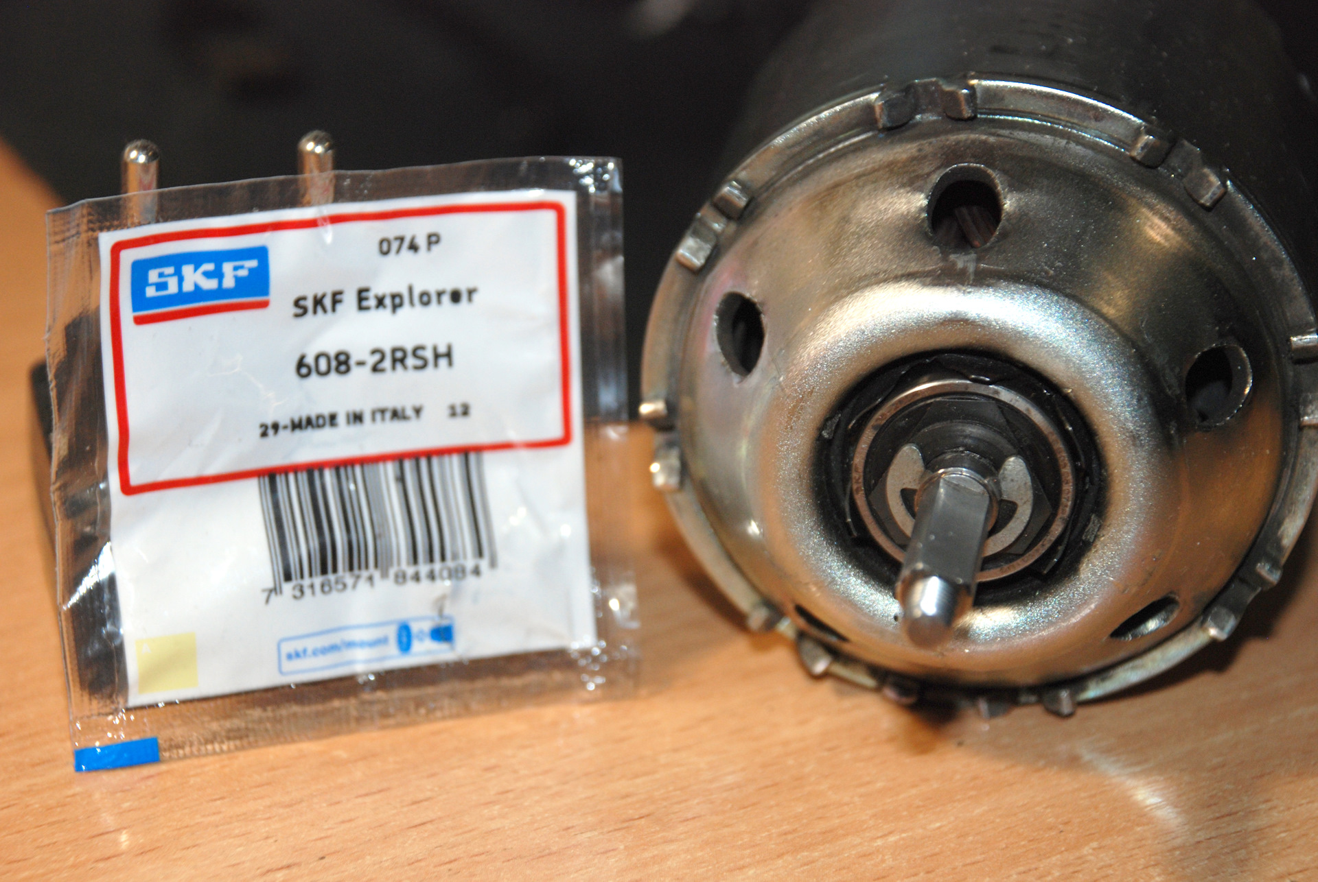

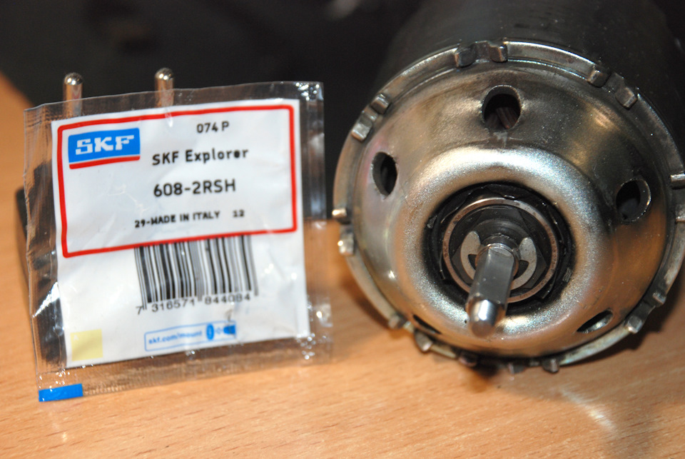

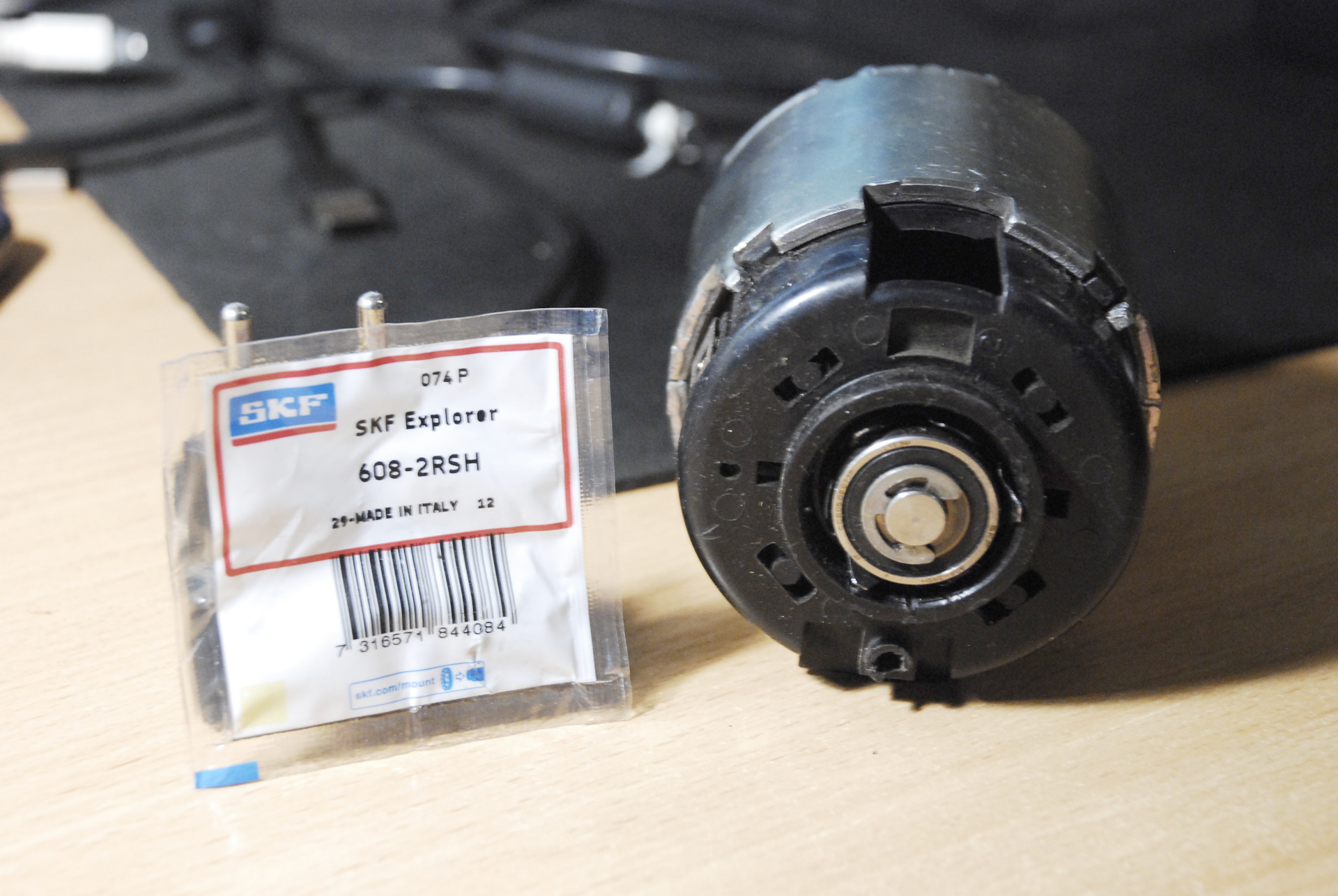

Осенью запищал моторчик отопителя. Было принято решение купить новый моторчик, а старый оставить для восстановления и в запас. Вот руки дошли до ремонта.Были куплены подшипники. Специально купил малошумящие, закрытого типа.Для внедрения подшипников, с помощью плоскогубцев, были развернуты лепестки крепления.Центровка не потребовалась. Все стало идеально.Пробные пуски показали полную работоспособность моторчика.Марка подшипника есть на фотографии, подобрать медно-графитовую втулку не смог, не нашел типоразмера.Теперь у меня есть контрактный моторчик. Все переделал не спеша за час времени.
