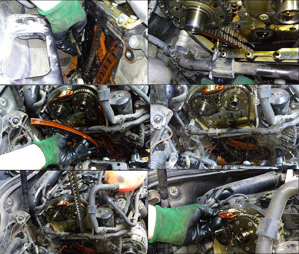

Разбираем Пассат

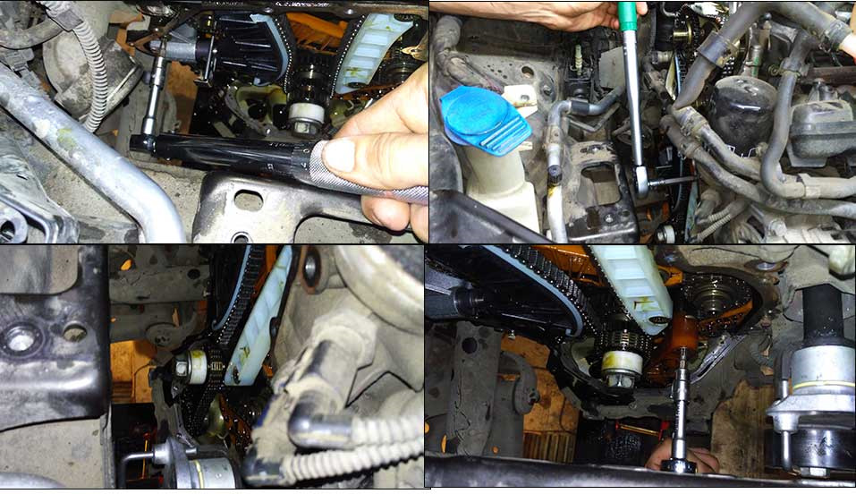

Доступу к верхней крышке ГРМ мешает расширительный бочок и топливная магистраль. Откручиваем его и отводим в сторону. Отсоединяем топливный шланг, отгибаем и укладываем на двигатель (шланга там 2, по одному подается топливо, по второму отводятся пары). Снимаем разъем электромагнитного клапана и откручиваем его крышку. Снимаем верхнее крепление подушки двигателя.
Снимаем переднее правое колесо и подкрылок. Чтобы снять патрубок, идущий от интеркулера к турбине, откручиваем крепеж и вытягиваем фиксирующую скобу.
Чтобы отвести компрессор кондиционера, нужно снять поликлиновый ремень. Для этого отжимаем при помощи ключа на 16 натяжитель и фиксируем его положение через отверстие (в качестве фиксатора подойдет любой металлический стержень диаметром 5мм или специальный фиксатор). Компрессор крепится тремя болтами, отсоединяем электрический разъем и открутив болты отводим его в сторону.
Натяжитель ремня мешает снять нижнюю крышку ГРМ, нужно его выдвинуть, для этого откручиваем болт крепления. Под натяжителем втулка, ее желательно не терять. Далее откручиваем шкив коленвала придерживая его с помощью специального ключа (на фото инструмента самый большой). На болт одеваем проставку и закручиваем обратно, это позволит зафиксировать шестерню привода ГРМ от смещения с посадочного положения.
Осталось снять подушку и кронштейн крепления двигателя. Для этого поддомкрачиваем двигатель, и откручиваем подушку и кронштейн. Доступ к механизму ГРМ за крышками.
Убираем масляный щуп, он крепится на 2х болтах. Снимаем электромагнитный клапан. Выкручиваем болты крепления верхней крышки ГРМ нашего Пассата и снимаем ее.
Дальше будем снимать кронштейн распредвалов, для этого нужно открутить семь болтов и клапан фазовращателя. Клапан выкручивается по часовой стрелке при помощи специального ключа. Когда кронштейн снят, осмотр выявляет поврежденную сеточку фильтра обратного клапана.

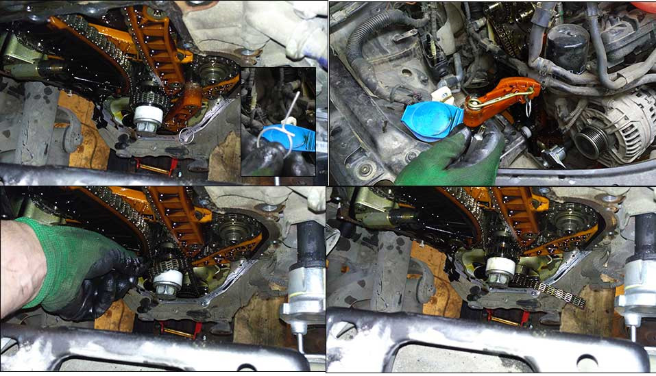

Далее откручиваем и снимаем нижнюю крышку ГРМ.

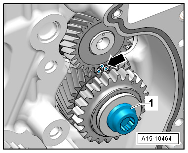

Снять цепь газораспределительного механизма, мешает цепь масляного насоса. Что бы ее снять, нужно зафиксировать натяжитель и открутив болт крепления извлечь его. Затем скидываем цепь насоса.
Откручиваем и снимаем натяжитель ГРМ, успокоители, старую цепь
Подготавливаем новый комплект ГРМ. Одеваем цепь нового образца, на распределительный вал, совмещая метки с помощью ключа. По ELSA для данной процедуры можно использовать фиксаторы распредвалов, но мне удобнее работать, используя ключи. Устанавливаем успокоители.
Устанавливаем натяжитель цепи газораспределительного механизма новой ревизии, момент затяжки 9Нм. Успокоители затягиваем усилием 20 Нм. Возвращаем на место цепь масляного насоса и ее натяжитель, момент 9Нм.

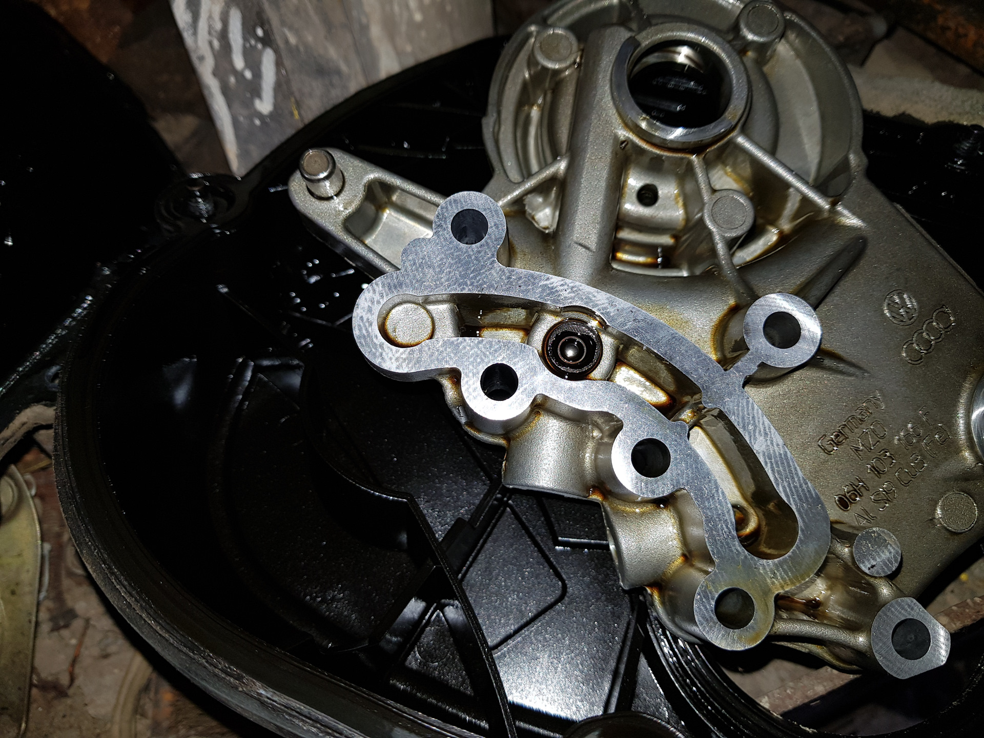

Подготавливаем к монтажу нижнюю крышку ГРМ. Запрессовываем новый сальник (по ELSA после установки крышки, ему нужно на усадку от 2-4 часов). Крышку тщательно очищаем от остатков старого герметика, обезжириваем, наносим на всю поверхность соприкосновения герметик слоем 2-3 мм. Посадочное место на блоке двигателя тщательно зачищаем и обезжириваем. В места стыков наносим герметик. Устанавливаем крышку, момент затяжки 9Нм, соблюдая очередность как на схеме.
Возможные проблемы с крышкой. В автосервисах, после установки новой цепи, если возникают проблемы, то большая часть связана именно с этой крышкой. Некачественный или просроченный герметик, плохо подготовленная поверхность, гнутая поверхность — все это может привести к утечке масла.
На кронштейне распредвалов удаляем остатки сетки в фильтре (корпус оставляю на месте), меняем уплотнитель. Перед установкой кронштейна смазываем валы небольшим количеством масла. Момент затяжки болтов кронштейна 9Нм — 6 шт, болт выпускного вала 8 нм и доворотом на 90 градусов.

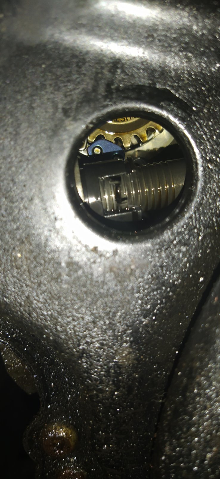

Клапан фазовращателя закручивается при помощи специального ключа моментом 35 Нм против часовой стрелки. Чистим верхнюю крышку, меняем резиновые уплотнители на новые. На места стыков блока двигателя наносим герметик и устанавливаем крышку.
Момент затяжки крышки, как и электромагнитного клапана 9Нм. Устанавливаем на место шкив коленвала, сопоставляя зубья. Удерживая шкив, затягиваем болт 150Нм и доворачиваем на 90 градусов.
Собираем все что сняли в обратной последовательности. Есть вопросы, пишите в комментарии, буду рад помочь!

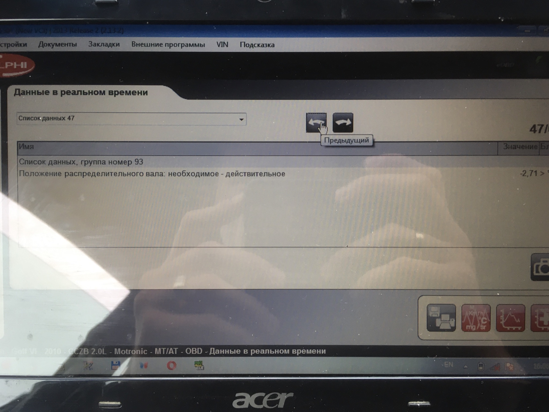

Добрый день подскажите может знаете что мог нарушить, при замене шиберов/лопаток фазорегулятора, как все собрал проверил появилась знаменитая ошибка p0011? Cczb 2010г
Уже голову сломал все пересмотрел
Добры день. Клапан управления по моменту затягивали?
Да 35, и другой подкидывал, опора последней ревизии,
До переборки фазорегулятора была данная ошибка?
Нет ездил проверял все чисто было как поменял шабера, так началось
Сначала упустил верхнюю метку
TX65
Потом переставил, чуть сместив, так пишут люфт минимальный
Электромагнитный клапан переставляли?
Да новый ina
TX65
Прогрета на хх ходу, настройка распредвала прыгает 28-27,5 на хх ходу
TX65
Угол растяжения постоянно прыгает2,4-2,8 когда вылазит ошибка 3.7-3.1
Проверять фазорегулятор. Скорее всего там проблема
Хорошо, спасибо большое вам) буду снова разбирать, если что найду сфоткаю покажу вам, может че подскажете
TX65
Что там можно глянуть ?
Как установлены лопатки, стопор, пружинка. Может задир на лопатке какой есть
Благодарю)))

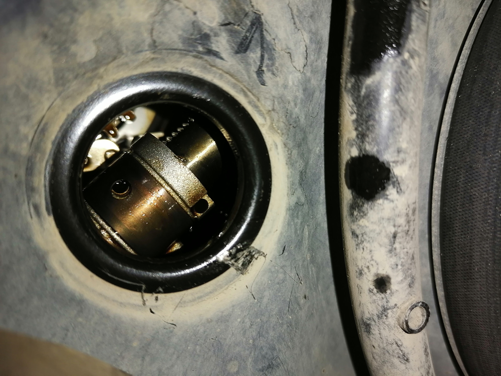

Здравствуйте. Нет, не фиксируется. По меткам всё выставляется. Главное зафиксировать 3-х рядную шестерню коленвала, чтобы относительно коленвала не сместилась
Извините, а чем фиксируется? Или, если, я правильно понимаю зафиксировав распредвалы, эта шестерня уже никуда не денется.
Ясно, просто засунуть по диаметру болт
Болт используется тот что и стоял там. Используется этот болт в паре с фторопластовой втулкой

Здраствуйте а как менять цепь балансиров? там же тоже метки, цепь грм выстовляю по меткам а по баласирам ни как
Да, там тоже имеются метки. И на цепи и на шестернях
Это понятно что имеются как их все совместить что бы поменять?

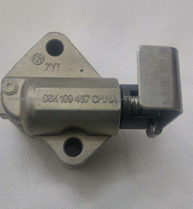

Заказал оригинал, пришло вот что ! Кто знает что это за маркировка такая КИТАЙСКАЯ. На вид качество отличное, упакован в фирменную коробку.
Подделка по стоимости оригинала — ваш натяжитель. Упаковка скорее всего не оригинальная, а то же поддельная

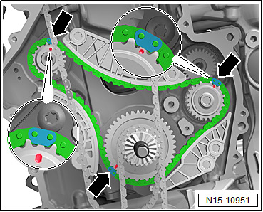

Помогите никак не могу понять, при совпадении меток на шкиве, метки на шестерых не совпадают с окрашенные мелками на цепи(на старой) так и должно быть?
При совмещение метки шкива коленчатого вала и метки нижней крышки ГРМ — выставляется только ВМТ первого цилиндра.
Цветные метки цепи и метки шестерён распредвалов совместятся, но только при долгом вращение

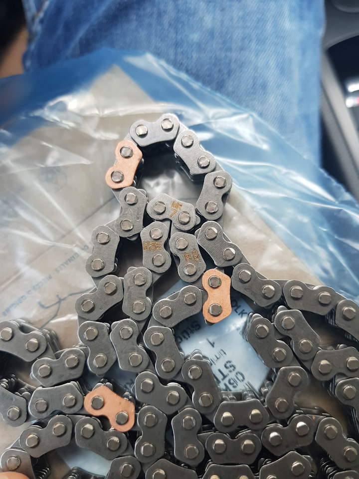

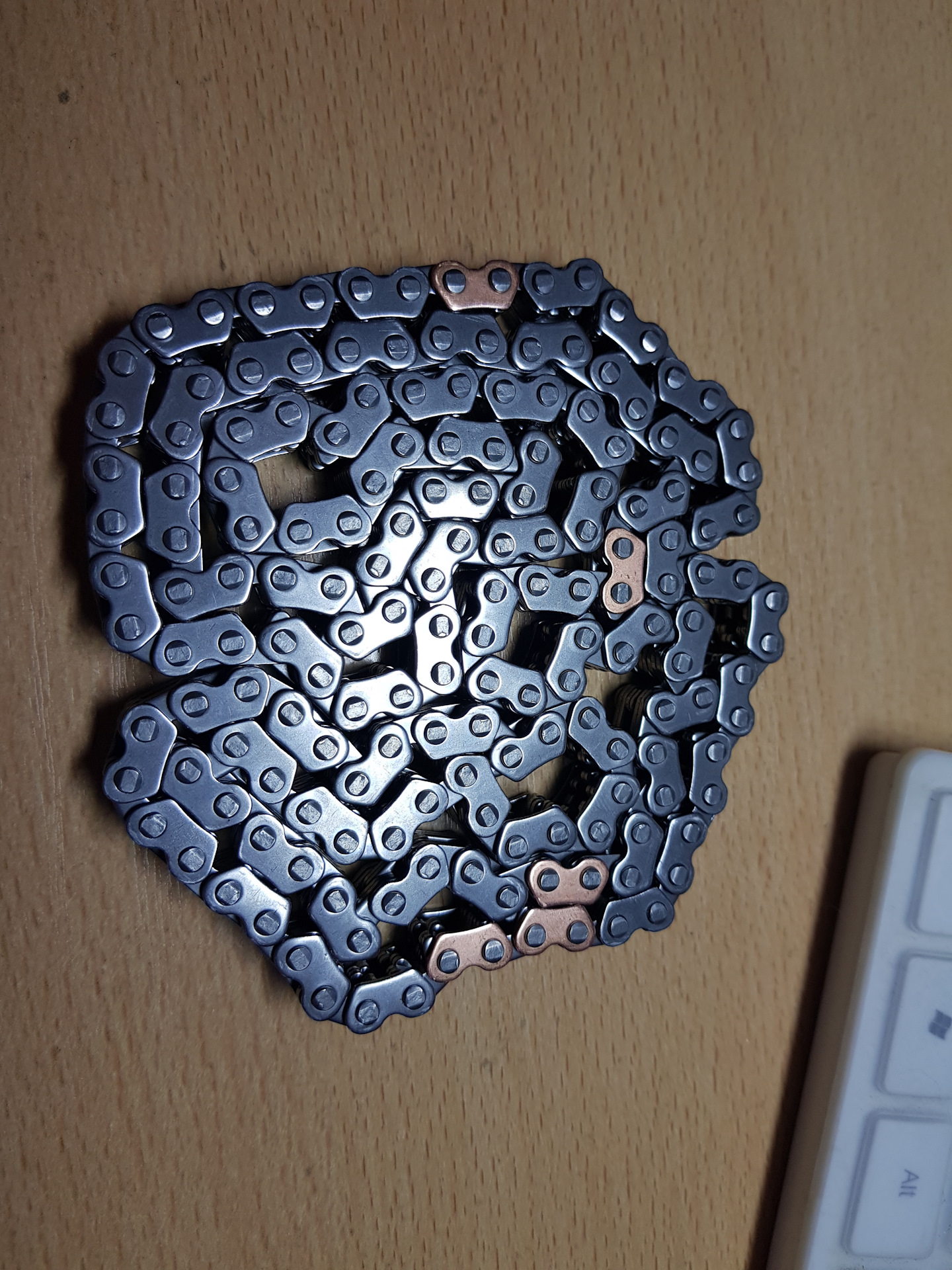

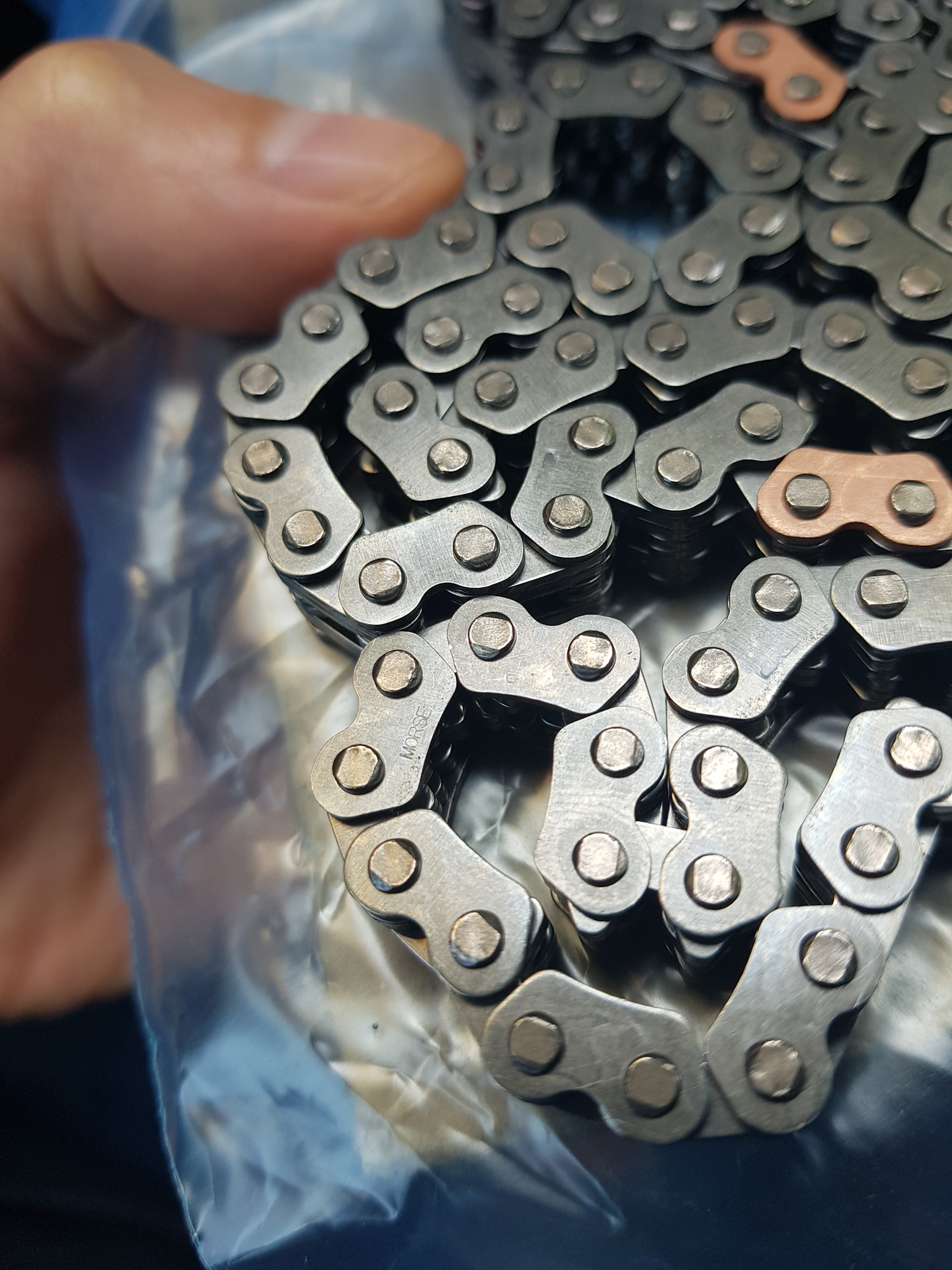

Меняю цепь. Цепь без меток подскажи кол-во звеньев между метками. Заранее спасибо. Пробег 142 т.с.км
Здравствуйте
Между метками распредвалов 9 звеньев.
На оригинальной цепи есть метки. Уверенны что цепь настоящая?

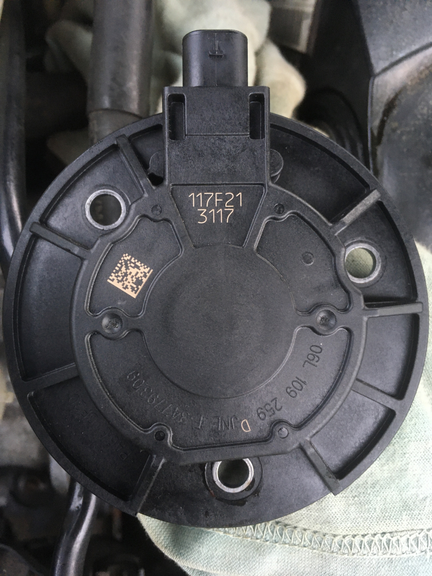

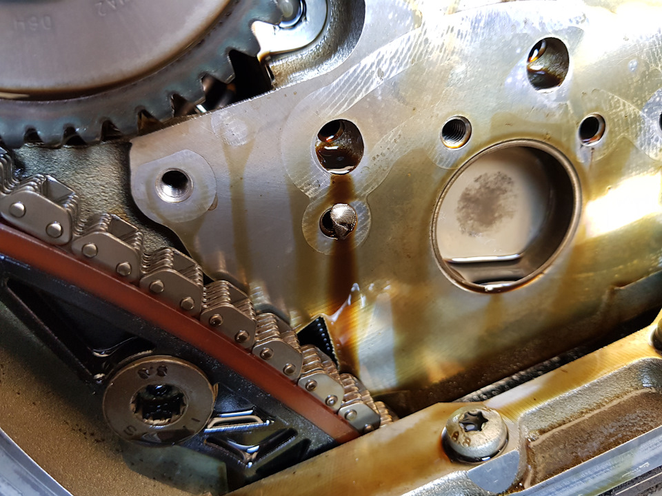

День добрый, подскажи как давно менял цепь ?
Добрый день, около года назад

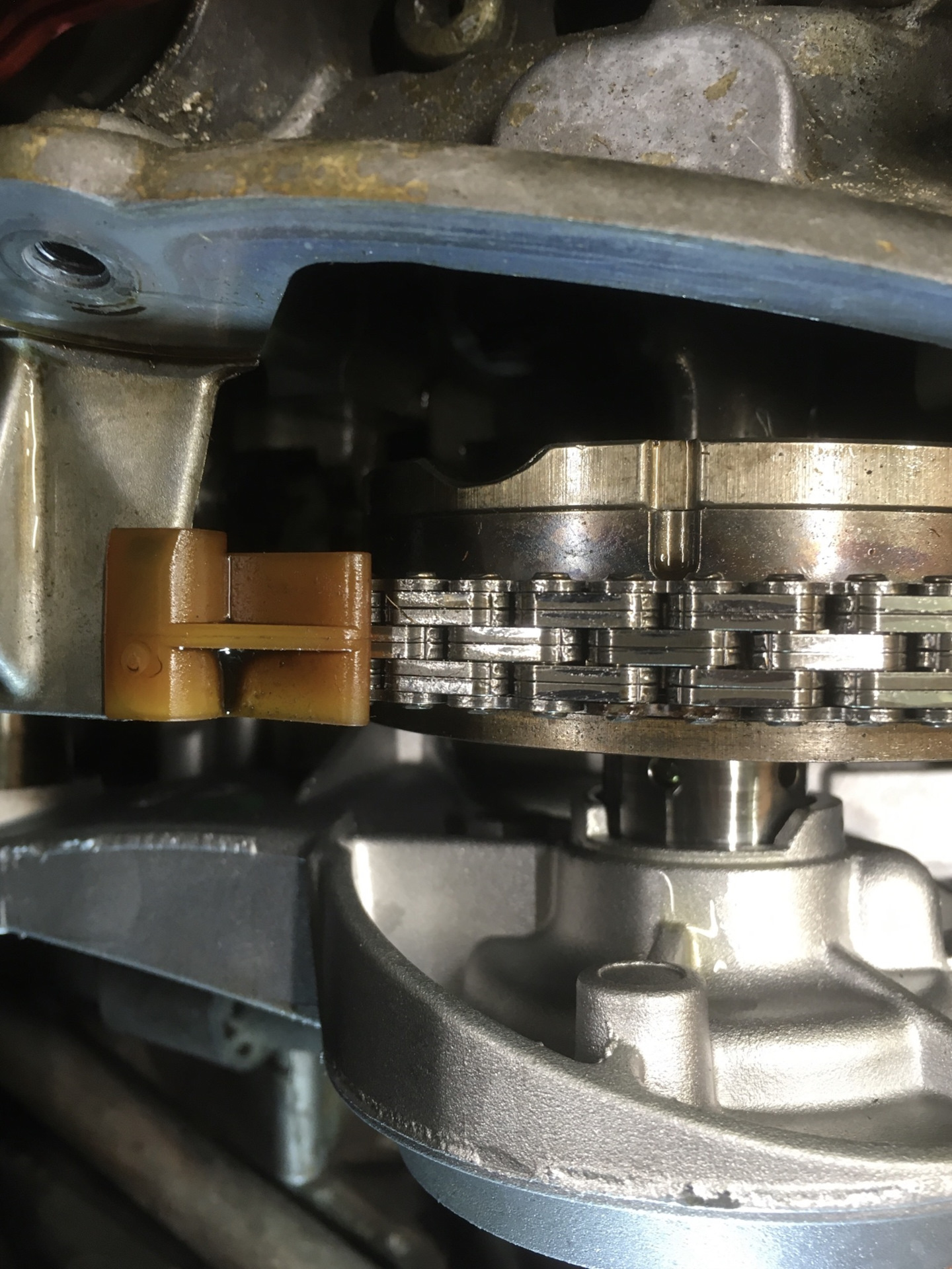

TX65
Добрый день! Да, верно. Лучше сетку извлечь, но корпус самой сетки лучше оставить на месте
и вот
Клапан пластиковый у Вас? На фото очень похоже
если честно, не знаю, торопился очень :) этот мотор 2008 года выпуска, вполне возможно, что пластиковый :) это плохо?
Да, это плохо. В будущем он легко может развалится. Лучше в ближайшем будущем поменять опору РВ на модернизированную
сейчас глянул фото более внимательно — седло, куда упирается шарик, металлическое :) и внешняя часть тоже металл
Это хорошо) Можно спать спокойно)
TX65
вчера менял цепь. она сама )))
TX65
Потому что её может выдавить, при сильном растяжении цепи ГРМ и пойдёт по мотору
здравствуйте. еще вопрос: взял цепь ревизии BE, без маркировок вообще. стоит вернуть обратно?
Здравствуйте! Вообще нет ни каких маркировок?
вообще ноль!
Лучше поменять. На оригинальной цепи, должен быть номер самой цепи и знаки MORSE
спасибо. возврат уже оформил :)
TX65
теперь вроде оно :)
Теперь похоже на правду)
