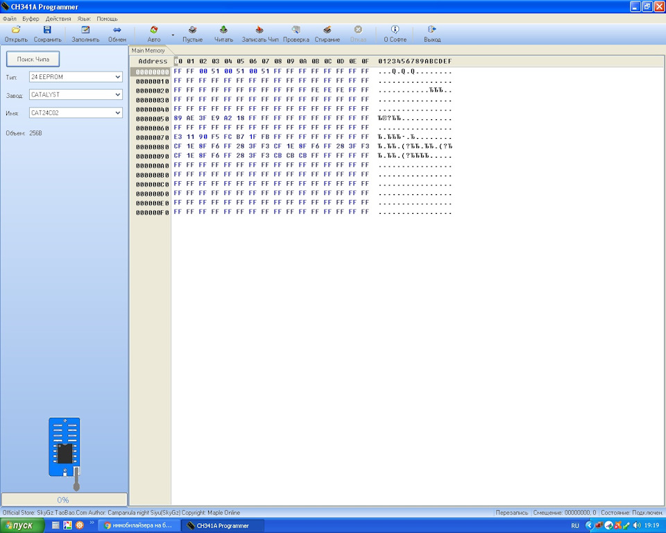

2. Не менять микросхему, тогда нужно подредактировать дамп. Для удаления записи об иммо надо байты с 02 до 07 заменить на FF.

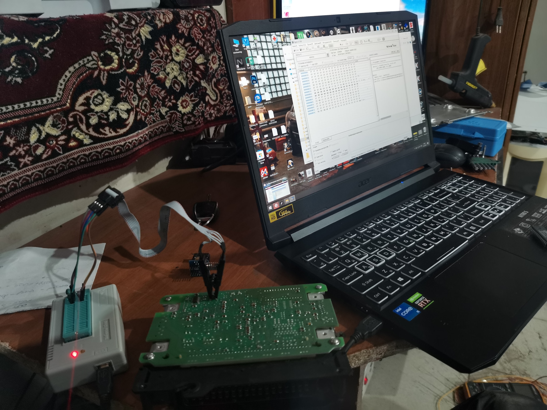

Есть программатор на CH341A и прищепка — клипса.
Пошёл по 2-му пути:
Мозги разобрал, с обратной стороны платы память стоит- 24С02. Плата не залита ни лаком, ни эпоксидкой! Это очень хорошо. Подключил программатор не выпаивая микросхему .
считал.
Байты с 02 до 07 заменил на FF, остальное не трогал. и записал обратно.

Все еще актуально, поменял буковки на FF и машина завелась, автору спасибо :)

Уважение автору очень помог… столкнулся я на днях с ваз 2114 (блок м154), физически иммо удален и машина ездила нормально, но вот на днях просто здохла и не заводится, причем бензонасос отрабатывал и если пока работает реле насоса(первые секунды) то машина схватывает и тут же глохнет, а далее импульса нет ни на насос ни на катушку ни на форсунки… по диагностике нет ответа от иммо… после правки байтов как у автора в микросхеме 24с02 ( причем я не выпаявал ее из блока, а просто взял прищепкой) машина завелась…спасибо!

иммобилайзер отключается так же : Байты с 02 до 07 заменил на FF, остальное не трогал. и записал обратно.
всё работает без иммо.
