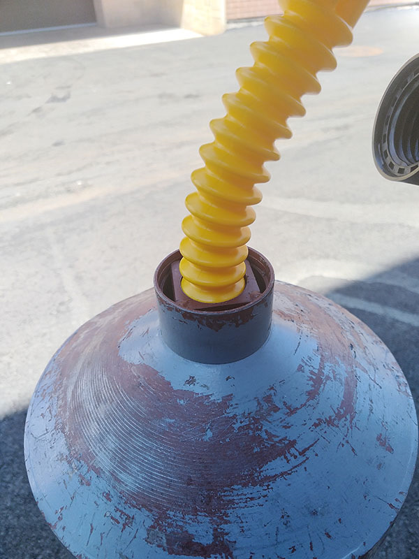

Ну а теперь к методике всего этого действа. Если приехать на АЗС, тупо выставить мерник и начать пролив, то возникнет куча нюансов, в виде неуравновешенных продавцов и банально мнительных охранников. Мне не каждый раз паспорт то дают сфотографировать, а тут такое. Да ещё и по оригинальной методике проливать надо 3 раза. Я там как минимум очередь создам, пока налью, пока вылью в канистру, пока опять в очереди постою и оплачу следующие 10 литров. Либо так, не привлекая внимания и интереса, просто попросить не 30 литров и самому разлить по трём канистрам, а именно по 10 с отсечкой и выдать 3 чека. Короче бред получается, незаметный такой чудной парень. Плюс эти байки про радиоуправляемую точность наливных колонок, типа как проверка точность можно с пульта подстроить. По мне это глупость, теоретически всё возможно и наверное можно реализовать, но подтверждения данной теории у меня нет.
Короче чтобы максимально убрать все факторы быть замеченным в контроле АЗС, чтобы никто не спохватился и чего-нибудь не перенастроил, чтобы приблизится так сказать к реальным данным была выбрана следующая стратегия – Я с напарником еду на АЗС, просто в канистру набираю 10 литров и уезжаю. Канистра 10 литровая, свободного места остаётся мало, испаряться бензину особо некуда. Отьезжаем от АЗС, не сильно далеко, по факту ехали минуту, две максимум и сворачиваем в какое-нибудь укромное место, там замеряем количество проданного нам бензина. Сливаем через специальный шланг, не воронку, он плотно прилегает к канистре и плотно входит в мерник, минимизируя тем самым потери.

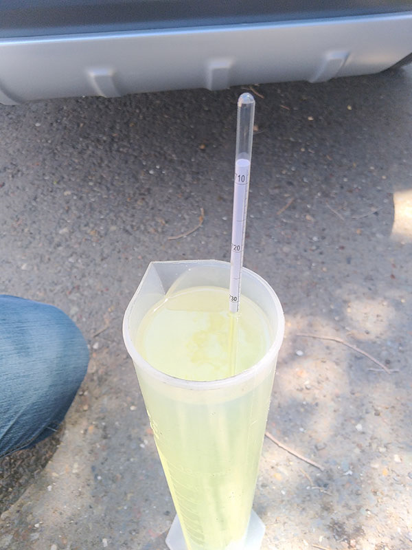

Фиксируем количество, выливаем в литровую колбу, там замеряем температуру и плотность.
Далее всё сливаем в 20 литровую канистру уже через воронку с ситом. Этот бензин нам более не понадобится, как следствие в канистре смешивались два пролива с разных АЗС. Сразу забегая вперед скажу что механических примесей мы не нашли нигде, всё чисто. Потом едем на следующую АЗС и повторяем номер. Когда проехали все намеченные АЗС, то повторяем круг, но в этот раз я иду покупать бензин, а напарник наливает канистру. Сразу скажу, всего на восемь АЗС мы убили минимум 7 часов, надышались бензина как конченные наркоши, у меня машина по-моему до сих пор воняет. Короче на третий круг нас не хватило, если 2 раза промазали, то это уже не случайность. На лукойле после залива второй канистры я решил проверить на сколько же разница между нашим методом и заливкой напрямую и тут же заказал третий пролив сразу в мерник.

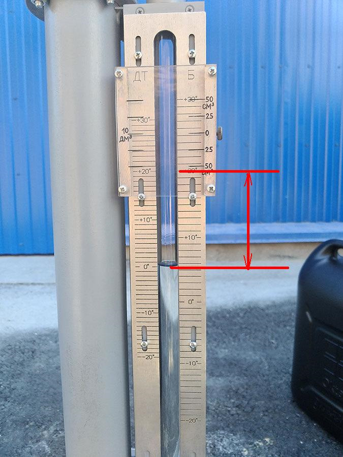

Ну и наверное без долгой прелюдии сразу результаты. В связи с тем, что в погрешность отведённую на мерники почти никто не уложился, было решено фиксировать уровень по шкале температуры, а позже дома я его пересчитал в объём.
Как пример результат Атланта, тут я конечно шкалу не точно на 25 поставил, но оно в данном случае и не нужно, тут далеко вне допуска.
Поясню лишь, что мерник имеет погрешность 0,1% или 10 мл, колонка имеет право ошибиться на 0,25% или 25 мл, итого 35 мл это граница допустимого. В таблице от недолива я отнял эту погрешность и только BrentFueller вписался в норму. Из солидных брендов я думаю Лукойлу и Газпрому мы простим по 13,4 мл и 10,7 мл вне допуска, Башнефть наглеет чуть более 56,4 мл. Вообще сказать честно Башнефть меня в этот раз негативно удивила. После того как их отжала Роснефть былой порядок стал потихоньку куда-то улетучиваться. При последнем проливе смотрел также паспорта, так вот на Башнефти на 98-й мне его не смогли найти. Ну да ладно, об этом в следующей записи.
Как видим из таблицы многие перекупы грешат недоливом. Вроде 150-200 мл на 10 литров и не много, вы этого скорее всего по стрелке показаний уровня в баке и не заметите, а им с миру по нитке.

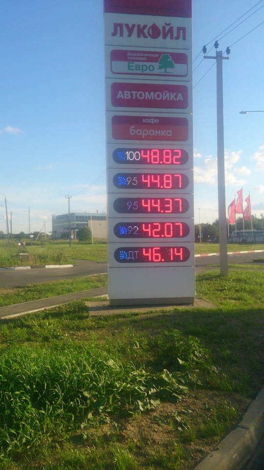

Для лучшего понимания приведу цены на этих АЗС.
Красным выделил минимальные цены, вроде есть свои лидеры и Атлант с нами в первых рядах, но если пересчитать эти цены с учётом недолива, то картина уже меняется. Хотя у Атланта всё ещё неотразимое предложение по дизелю.
Двойные цены на Лукойле и Башнефти это экто/не экто, атум/не атум. Выводы каждый для себя делает сам.
В заключении результаты замера плотности.
На самом деле ничего интересного, то что отличаются от паспорта это нормально, паспорт на то что привезли автовозом, оно смешалось с остатками в ёмкости хранения и это уже никогда не совпадёт с паспортом. Но в целом хорошие результаты у всех. У тех у кого плотность повыше вы возможно на этом топливе при прочих равных проедите чуть дальше, но этих «прочих равных» никогда не бывает, так что не обращаем на это внимания. Подробнее про то что у нас продают в следующей статье. А для затравки вот это

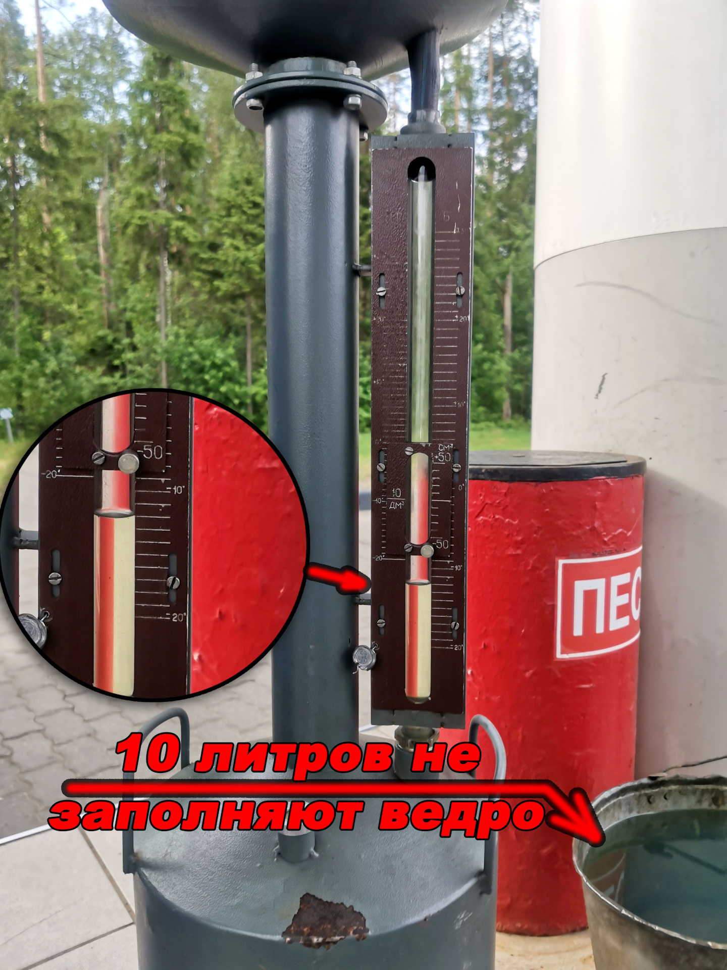

Подскажи, мерник показывает значение: -12с, — это сколько недолив?
Температура топлива в момент замера?
Температура была где-то +25с…+27с
CJ999
Если замеряли летом, то скорее всего температура топлива около 25С, это 37С разницы или 398 мл, почти 4%, это много.
Большое спасибо.

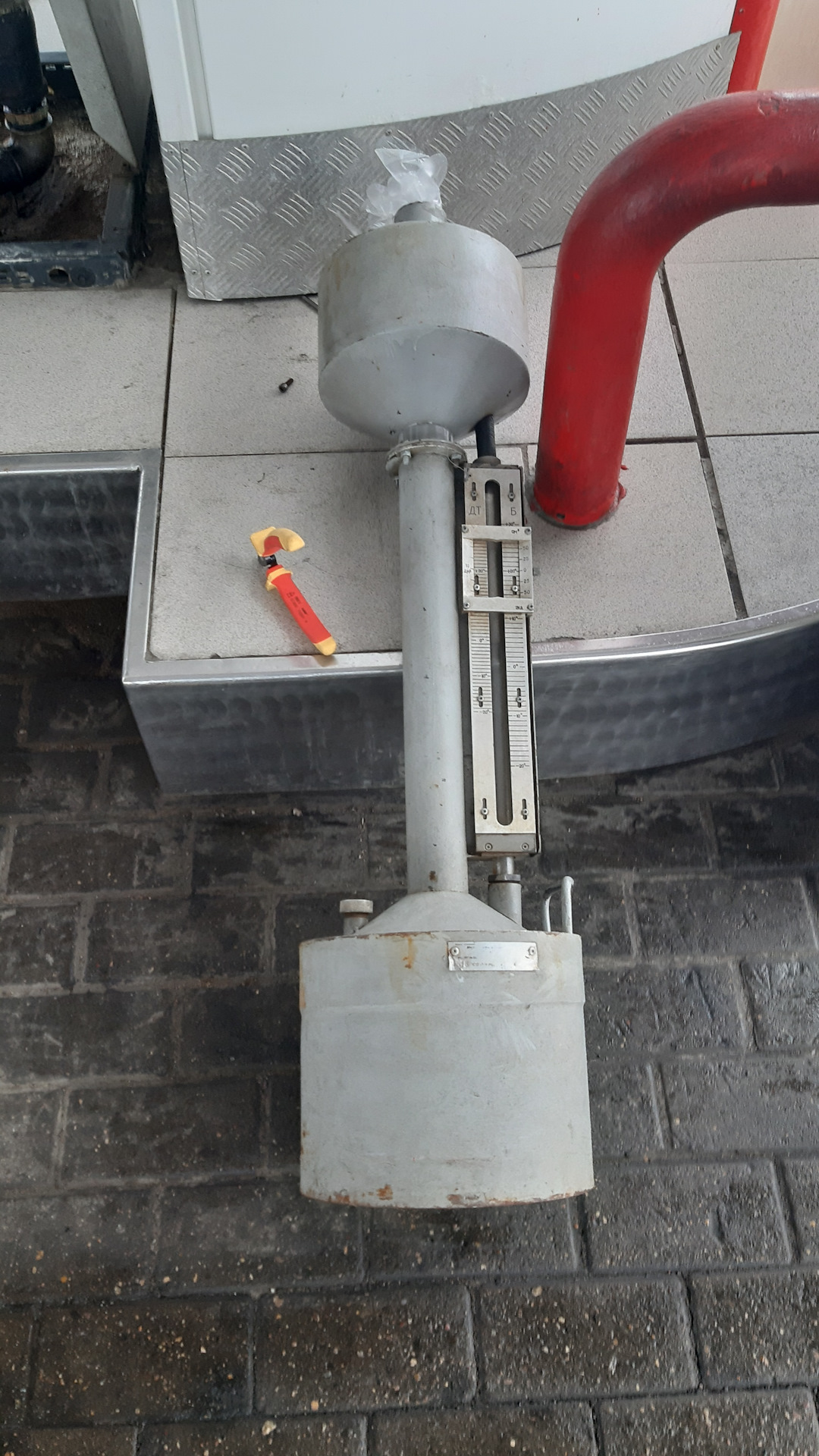

Вот так выглядит стандартный
Иии? такой же как у меня.
Ну если бы ко мне попал ваш мерник результатом поверки стало ИЗВЕЩЕНИЕ О НЕПРИГОДНОСТИ. 100 %. И паспорт роли не играет, есть на него действующее свидетельство о поверке или его нет. Попробую обьяснить с другой стороны. В большинстве трк используется объемометр или литромер. Какая разница литромеру какая температура у топлива. Я вас уверяю там даже датчика температуры нет. И теперь днем у нас плюс 30 а ночью плюс 15 это означает что колонку надо настраивать два раза в день? Или чаще. Поэтому и есть единство измерений. И есть методики. Есть разные методики. И что бы измерения были похожи необходимо пользоваться методиками. Но мне кажется у вас некоректно температура измерена. В этом вся проблема. Можно былобы предположить что такая температура после слива бензовоза который только приехал с завода. Но не на всех же Азс. Короче результаты в топку новые замеры. Не бояться со своим мерником приехать и замерить. И купть нормальный термометр.

простите, случайно увидел фото в ленте, возмутился и отпишу:
выше вам всё правильно сказали, и особенно про переливы туда — сюда.
я работаю в этой сфере с 2003 года по н.в.
сухой мерник запросто "съедает" в жару 50мл, в холод 30.
тоесть что б понятно было 2-й пролив покажет +50 к первому показанию
слив с мерника должен быть хотя бы 1 мин вертикально, что бы не происходило увеличение показаний на последующие проливы.
температурная шкала — говорите вы?
они (госстандарт) почти сразу же ее и отменили, и тупо приводят к 20*С.
всегда! и в летнее пекло и в -18 с метелью.
таким образом сейчас по вашему фото не долито до нормы 10л по правой шкале = 140 мл.
при норме +/- =15мл.
учитывая, что потери при 1 переливке грубо 50мл и мерник был сухой =
50 смачивание+50 остаток в канистре =100-15 норма=85 общий недолив на 10 литров.
много это или мало?
дык зная проход машин за сутки легко считается сколько накапывает с этих мили -миллилитров.
без обид ни чего личного, замеряйте как положено, не пишите свои отсебятины, и не надо мучатся мерять температуры и дышать парами.
на фото ниже от +20*С отсчитать вниз до верхнего края топлива, цена деления = 10мл, левая шкала для солярки.
абсолютно ни кого не защищаю и не выгораживаю…

Мерник уже после первого пролива был не сухим, между АЗС прохолило не много времени, скорее всего идеально досуха он не высыхал, не успевал, особенно при условии узкого горлышка и нахождения его всё время в тени, кроме того показания усреднялись.
Про температуру лень в 10-й раз писать. Считайте как хотите, если все в метель и стужу и в +40 выставляют на 20, то тут мы говорим лишь о безграмотности, пусть и со стороны обучающих/надзорных органов, но согласиться с этим я категорически не могу. Возможно это несколько извиняет тех кто в минусах, типа "не по своей воле", но факт на лицо. И как вы тут миллилитры складывали при большом обороте, так и я могу проскладывать, только получится летом АЗС в прибиль работает, а зимой в минуса, т.к. закупается в тоннах. Что-то мне в это слабо вериться.
Ну а что касается заказухи, то как считать дело ваше, сами понимаете что переубедить людей в обратном в принципе тяжело если не сказать нереально, да и не надо оно мне это, я преследовал иные цели.
Так что как вы пишите — ничего личного, праздное любопытство, как и все прошлые разы.

Цены в Вологде, Лукойл
а я думал у нас самые низкие цены
В Ярославской области цены еще значительно ниже
