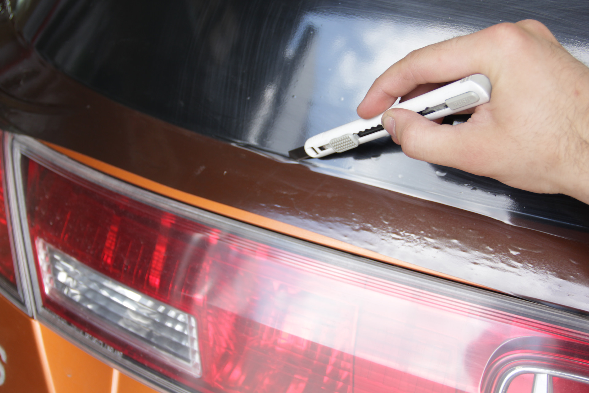

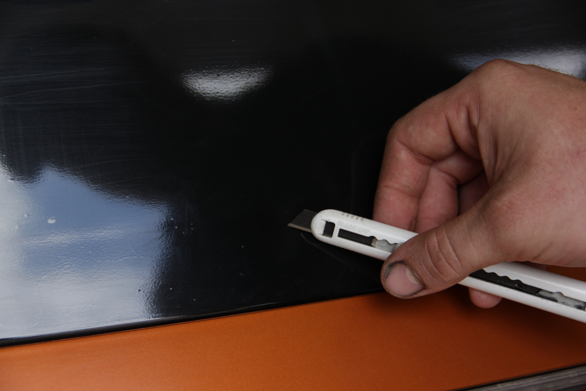

Существует в некотором роде проблема, как затонировать одно из двух задних стекол в хетчбеке Хонда Цивик. И у нас есть, на мой взгляд не самое плохое решение. Нижнее стекло затонировать именно тонировочной пленкой невозможно никак, даже если вы гусь из техинкома. Но чтобы стекло не раздрожала своей прозрачность, есть выход, и он заключается в виниловой каландрированной рекламной пленке. Далее смотрите фотографии.

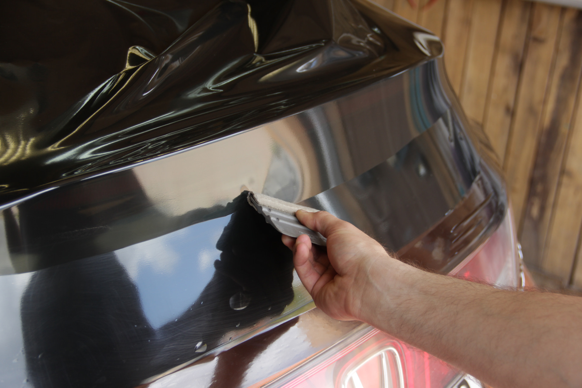

Конечно же тут изображена учесть наклейки тонировочной пленки разумеется Llumar. Снимаем её в данном случае, чтобы не раздрожала.

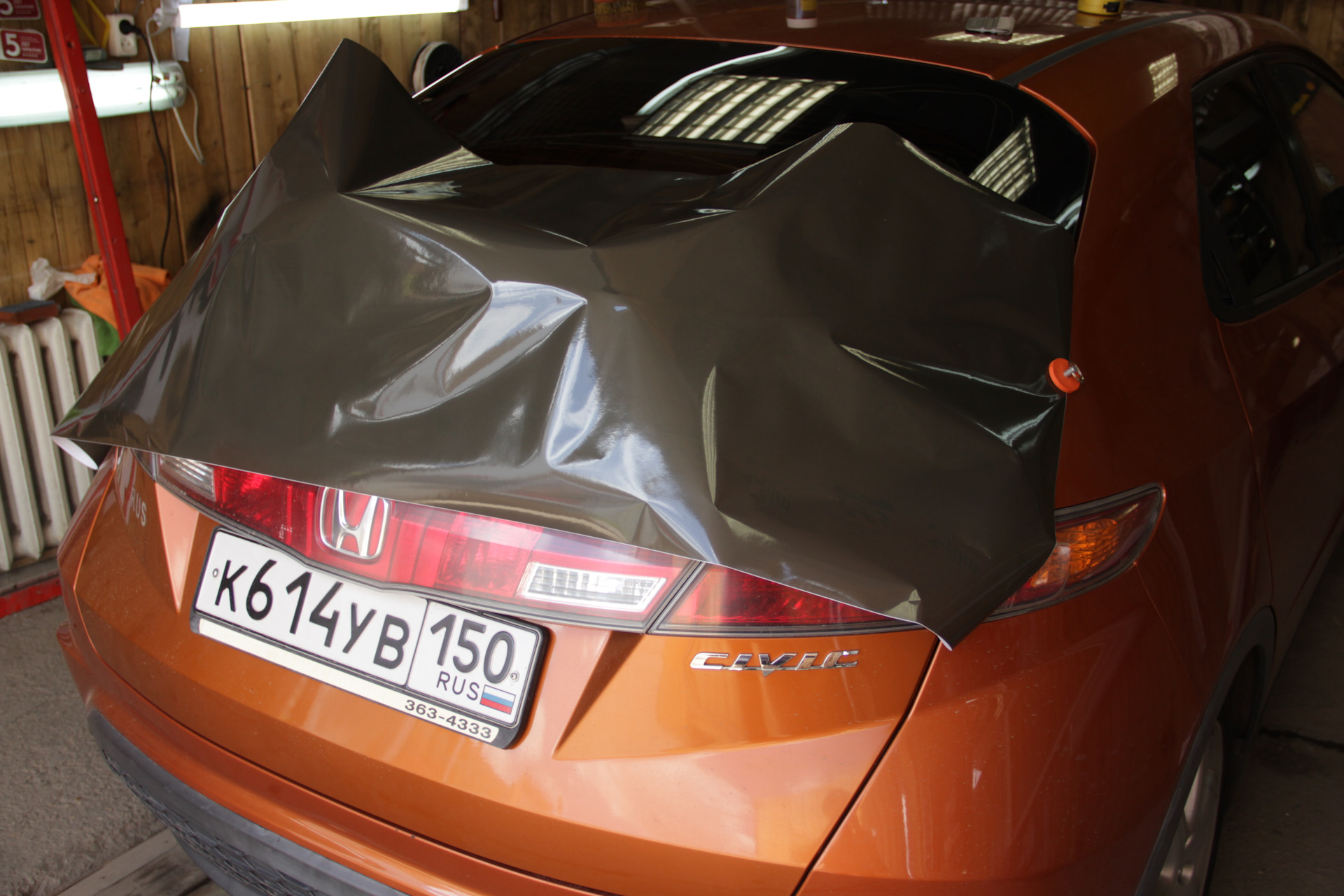

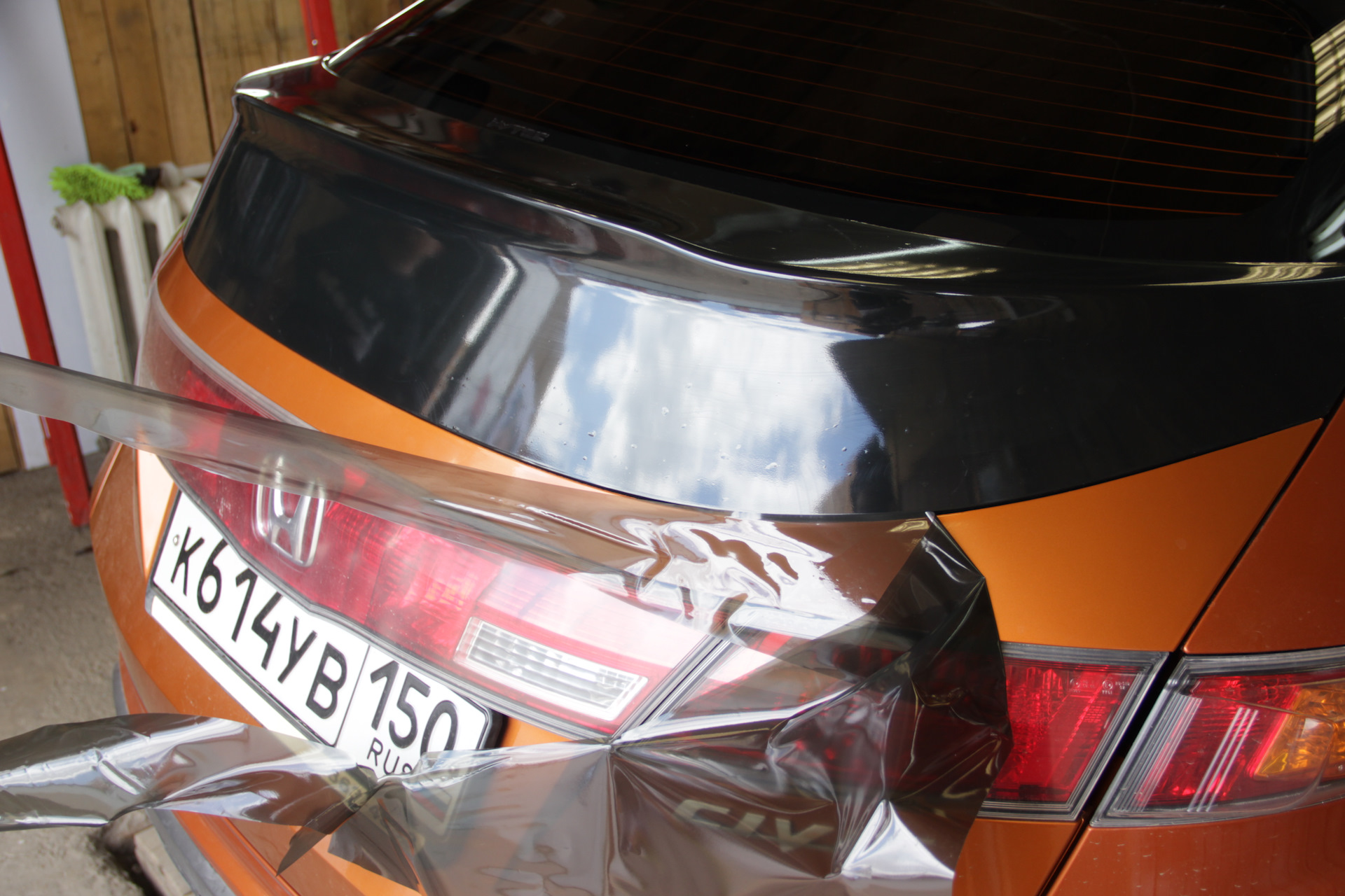

Раскатываем наш кусок пленки. Я отрезал с конкретным запасом, чтобы не было сильных натягов и она не давала сильную усадку, про усадку и как затонировать задние фонари вы можете посмотреть на моём видео

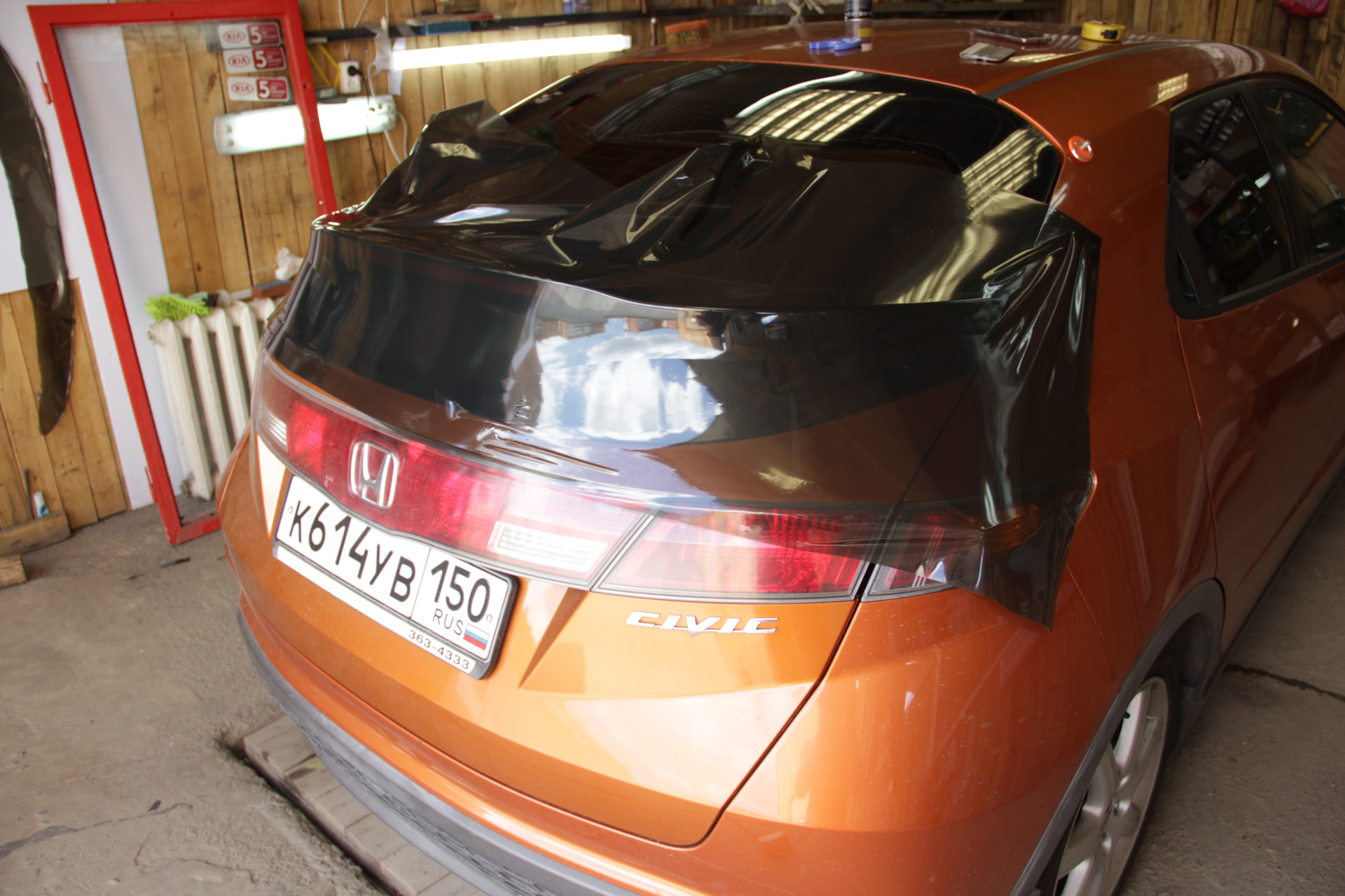

Начинаем тянуть как полагается разбив нашу деталь на две части, нам так удобнее.

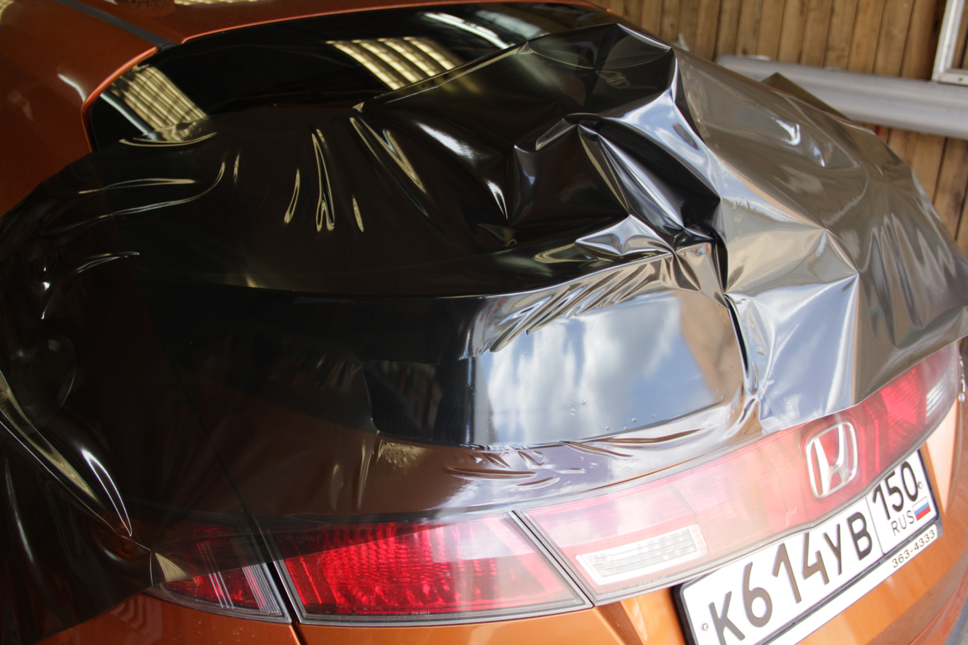

Вот такой эффект должен получится если вы решили повторить процесс.
Далее прогреваем феном и разглаживаем ракелем, позаботившись заранее откуда будет выходить воздух.
Обрезаем по контуру детали, без запасов, подворачивать не будем, потому что не будет держаться, в этом месте экстремальные условия.
Снимаем не спеша чтобы не угодить в просак.

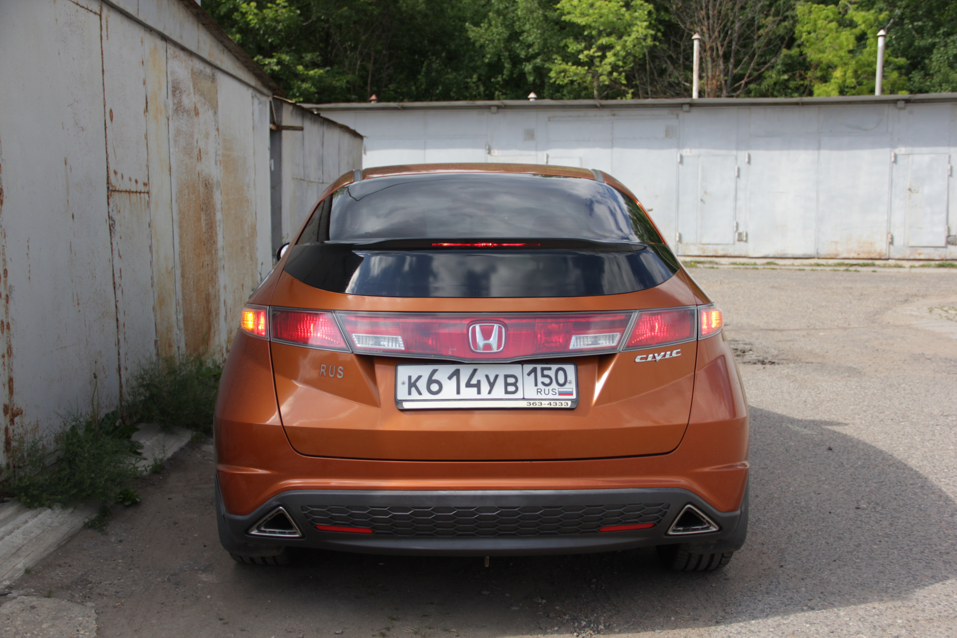

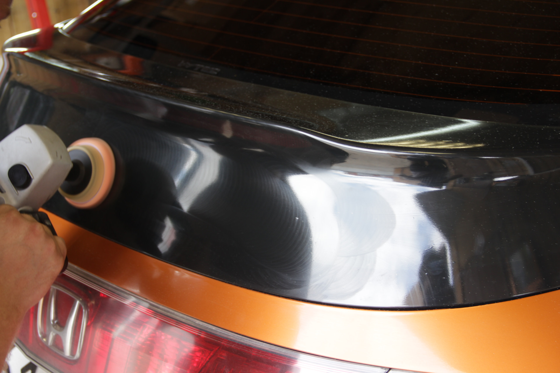

Чтобы придать товарный вид, мы отполировали пленку, тем самым убрали паутинку от ракеля. если кто-то скажет что это не профессионально, я е#бал его рот.

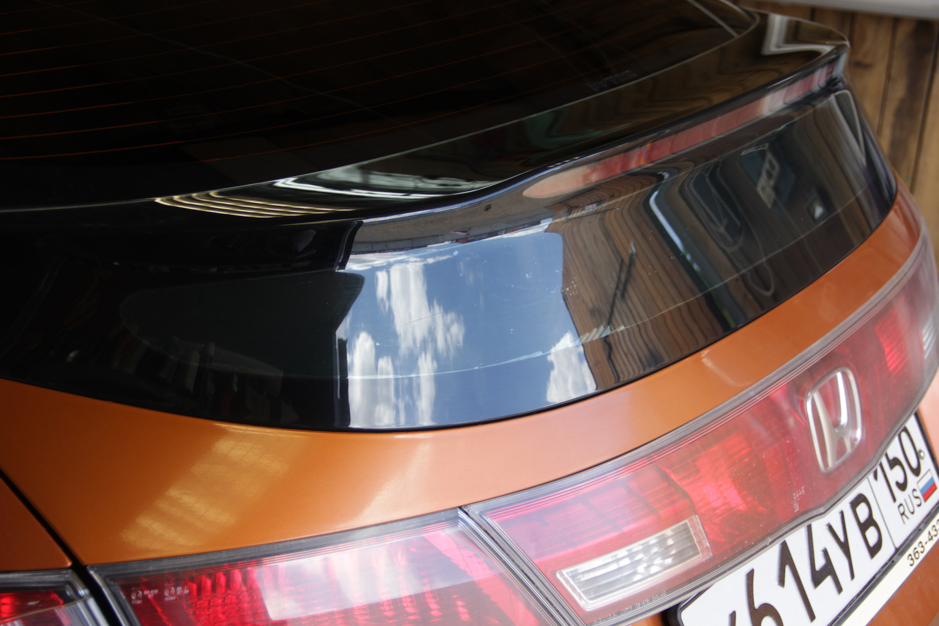

Вот так получилось на выходе, вблизи цельная, отлитая на заводе деталь.

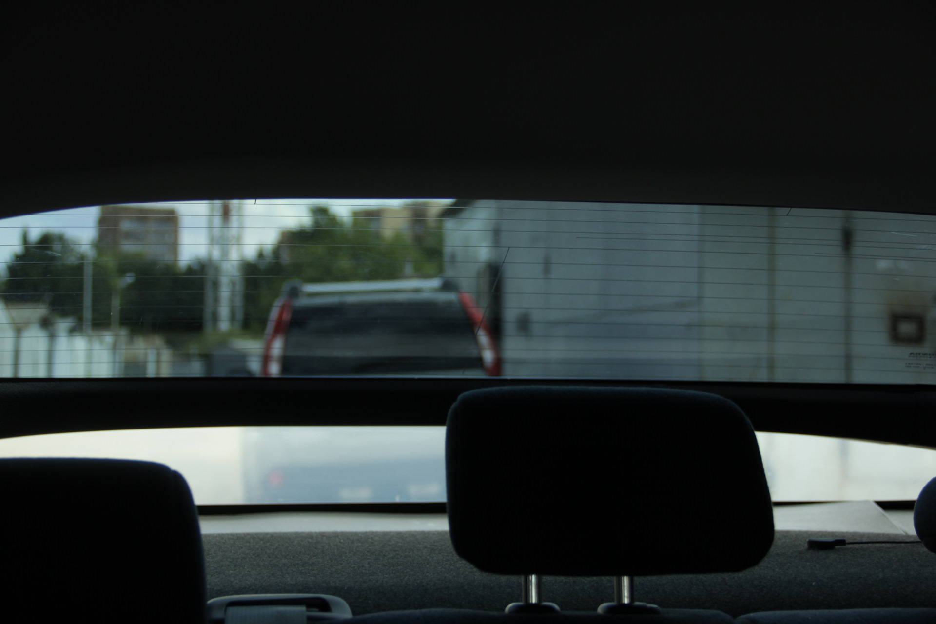

Вид из салона, гораздо лучше, чем было. Спасибо. если вам понравилось или есть вопросы пишите тут и в инстограм: russiacustomize
