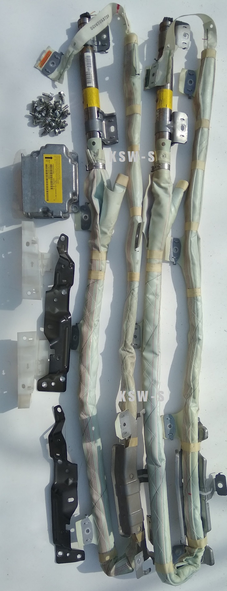

Если постигла участь удешевления не повод расстраиваться, можно легко и просто сделать апгрейд с 5 SRS на максимальные 7(некоторые указывают 9, но это не совсем верно), достаточно собрать такой набор:

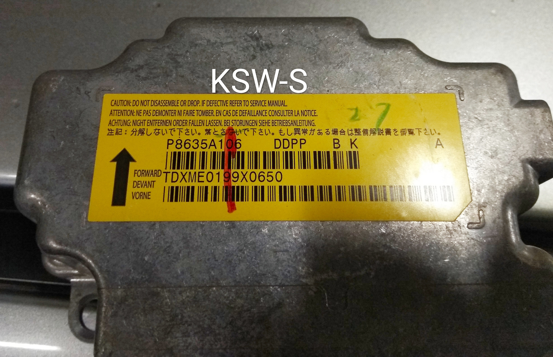

1) Блок управления SRS — 8635A060

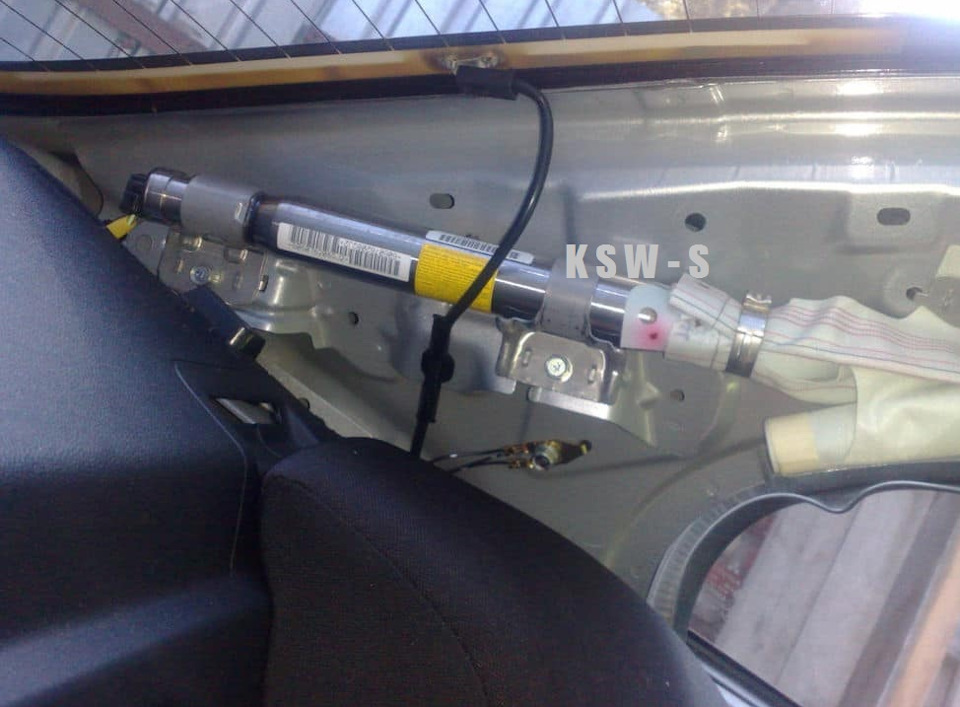

2) Болты крепежа (18 шт) — MS240121
3) Шторка SRS левая — 7030A081 (есть замена 7030A237)
4) Шторка SRS правая — 7030A082 (есть замена 7030A238)
5 и 6) Пластиковые упоры, экономные могут подрезать свои — 7200A295 / 7200A296(L/R)

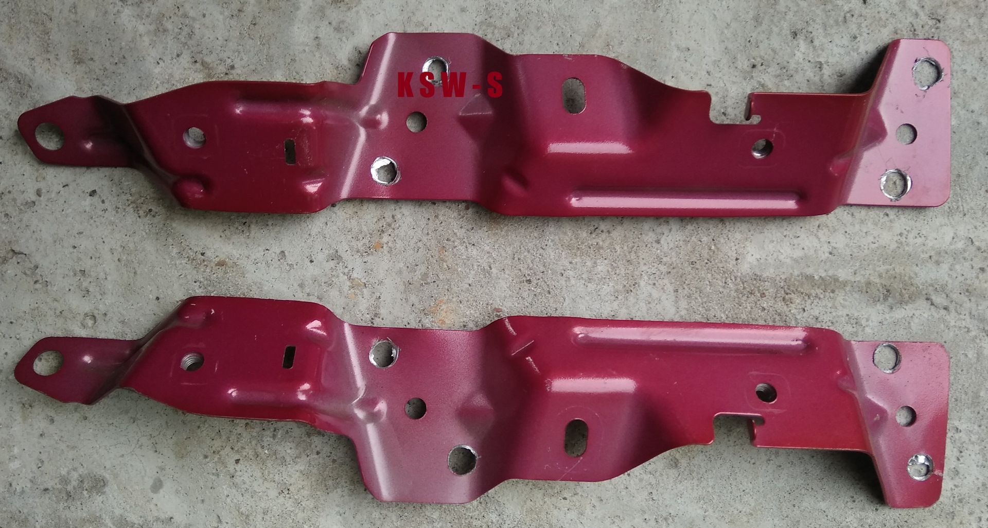

7) Кронштейны крепления шторок SRS номера не имеют, новые только с кузовом(штатные):
Интересный момент:
оказывается на части а/м 2007г.в. стояли эти кронштейны, а самих шторок не было.
Закрепить есть множество способов, подойдет любой, силовая нагрузка на них небольшая.

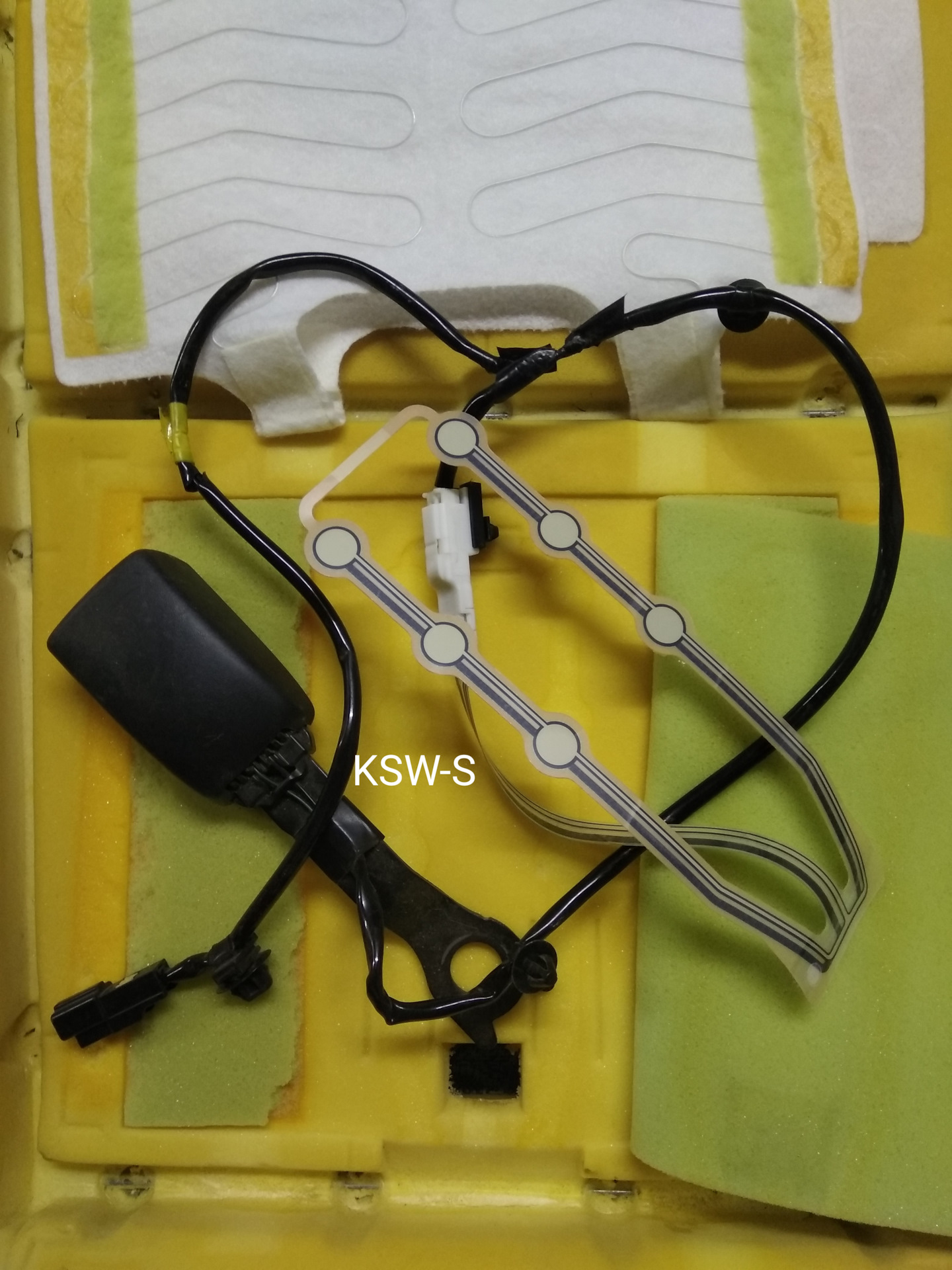

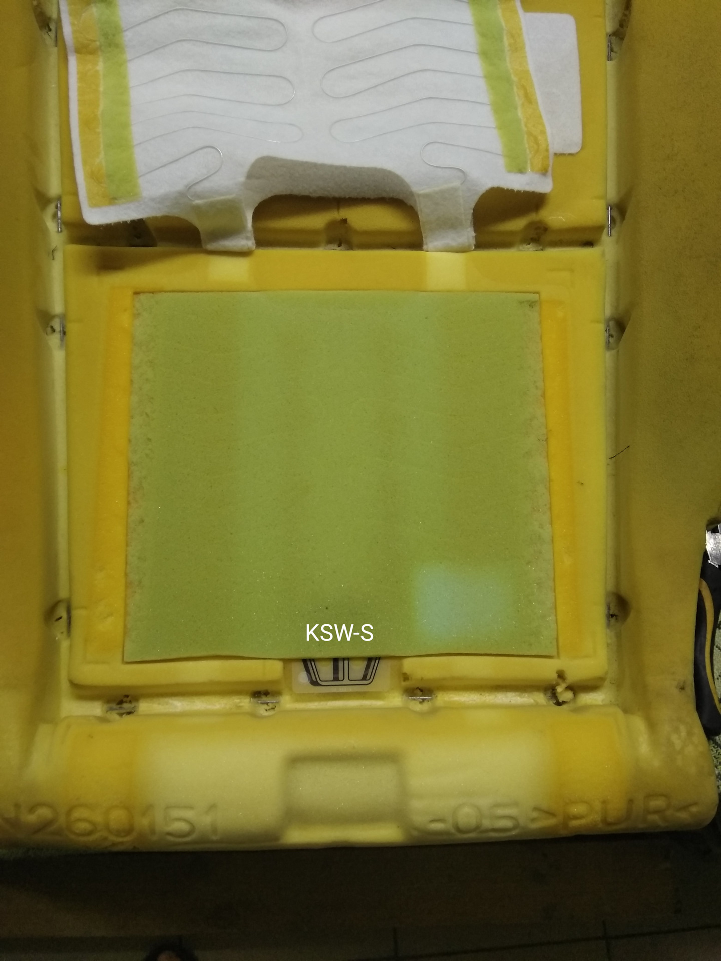

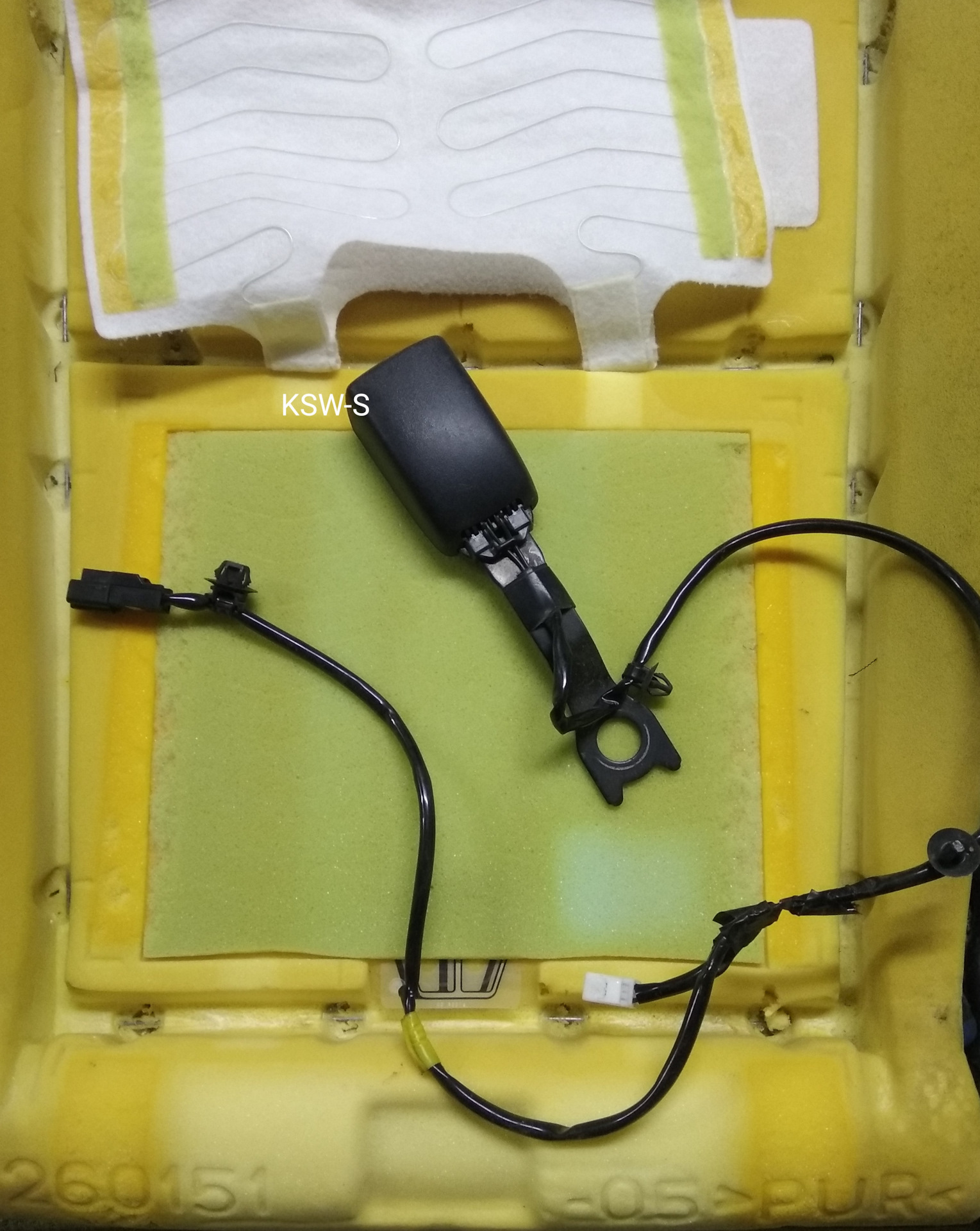

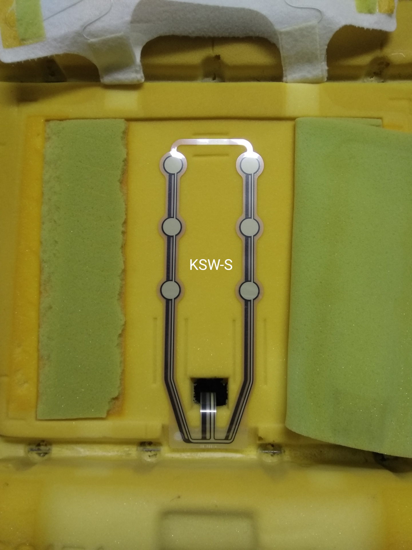

Апгрейд на датчик пассажира.
Чтобы до него добраться нужно снять обшивку сидухи и под обогревом есть паролоновая вставка.
Снизу сиденья разъём к замку ремня.
Отдираем паралон и видим сам датчик.
Полный комплект для апгрейда.
