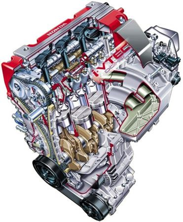

K-моторы, это самая противоречивая серия из всех. С одной стороны, они имеют просто выдающиеся характеристики и способности, с другой, — проблемы K-серии уже набили оскомину на огромном количестве форумов и сайтов, в том числе и на нашем.
Что же такого интересного и особенного в K-серии, и почему мы ее так любим, не смотря на все ее проблемы?
K20A, 220-сильный мотор, устанавливавшийся в лучшие автомобили Honda.
Тип: четырехцилиндровый, рядный, бензиновый, поперечной установки.
Количество распределительных валов: два.
Количество клапанов: 16.
Направление вращения: по часовой стрелке.
Тип привода ГРМ: цепной.
Наличие VTEC: iVTEC.
Наличие системы отключения цилиндров для экономии топлива (VCM): нет.
