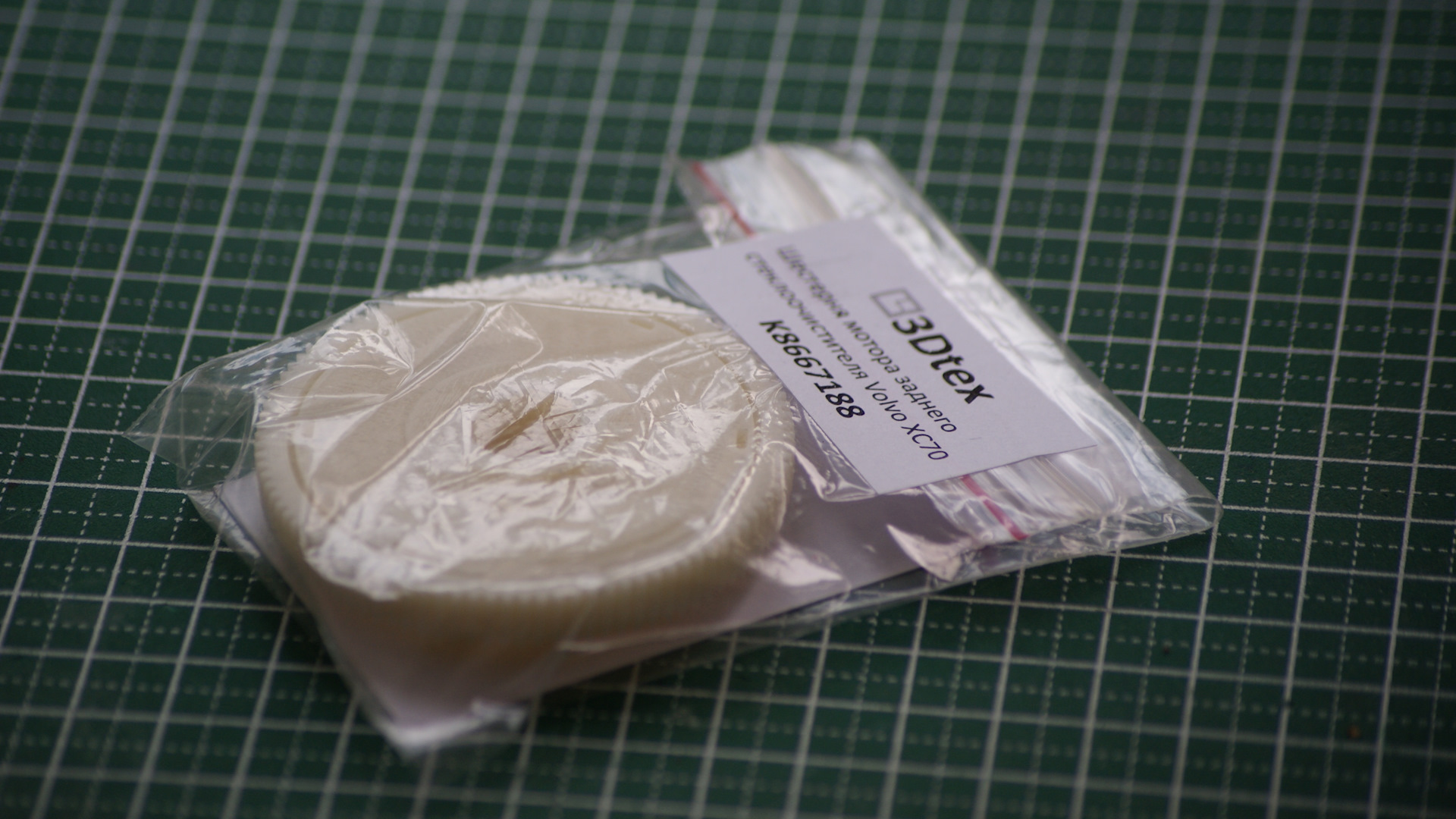

В этой статье речь пойдёт о 3D печати шестерни в моторчик заднего стеклоочистителя на замечательный автомобиль Volvo XC70.
Один из моих клиентов прочитав что я делаю шестерни для аналогичного мотора, но от XC90 решил обратиться ко мне за помощью в моделировании и 3д печати шестерни для мотора заднего стеклоочистителя Volvo XC70
У тех кто следит за моими постами может возникнуть дежавю и не с проста в этой статье

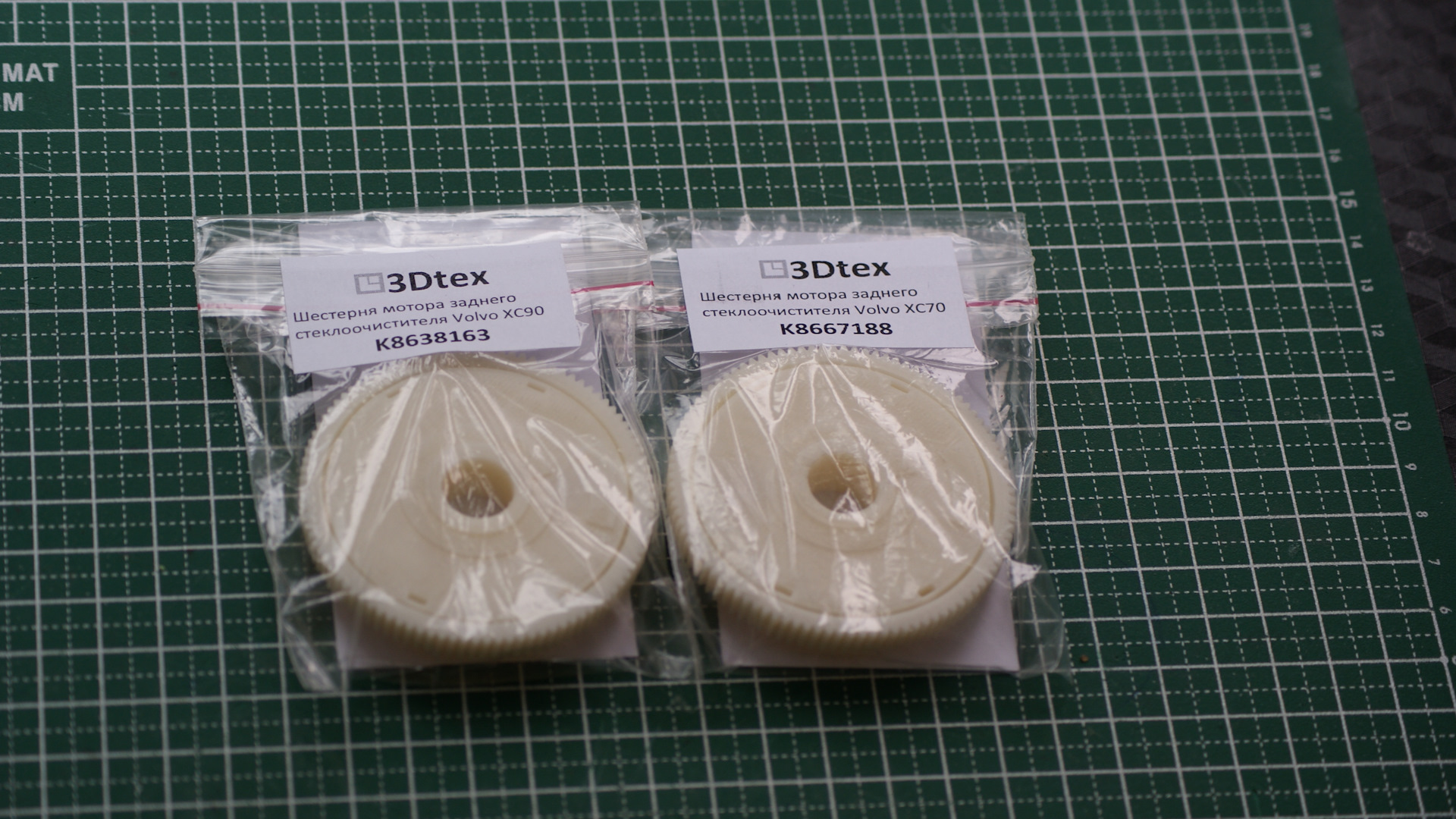

( www.drive2.ru/b/490466849457177364/ ) я описывал как делал шестерни для почти аналогичного мотора заднего стеклоочистителя, но только не для XC70 с номером 8667188, а для XC90 с номером 8638163.
Шестерни и правда очень похожи, но есть несколько различий из-за которых они не взаимозаменяемы.

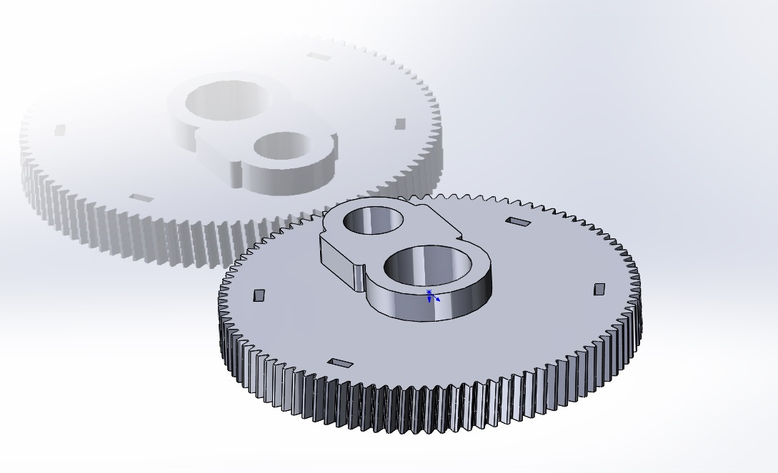

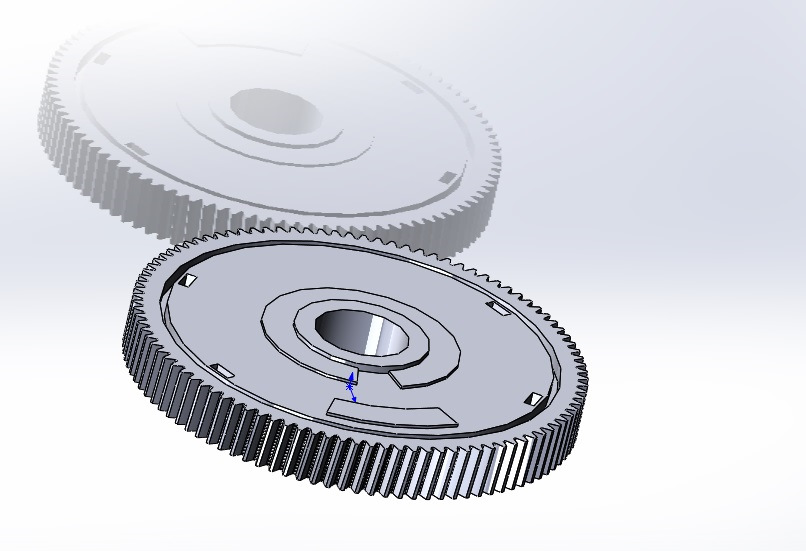

Так как для XC90 шестерню я моделировал сам в замечательной программе SolidWorks, сделать аналогичную работу с учётом предыдущего опыта не составило труда.

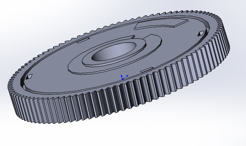

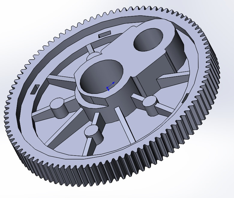

Первый вариант 3д модели в точности повторял все линии оригинала.
Но с учётом всех особенностей FDM 3D принтеров, было принято верное решение по одновременному усилению шестерни и упрощению 3д модели для 3д печати.
Как правило если на вашей XC70 начал закусывать или застревать задний дворник — это означает что на шестерне появился износ. Его причина банальна, плохая защита от грязи и влаги и чрезмерные нагрузки в зимние месяцы.

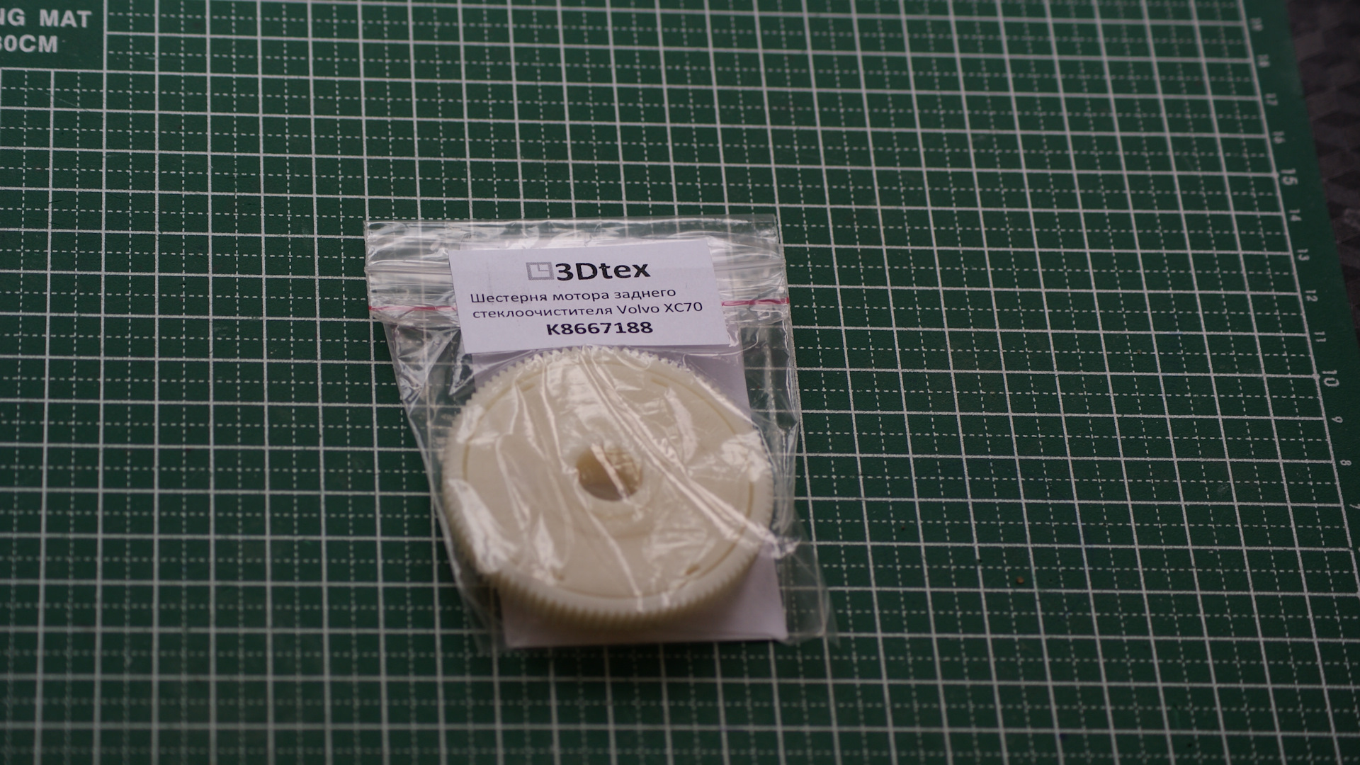

При замене шестерни в моторчике заднего дворника 8667188 на 3д печатную необходимо переставить контактное кольцо с изношенной шестерни на новую.
Т.к. шестерни на XC70 я начал изготавливать относительно недавно, большой статистики по ним нету, но достаточно долго произвожу почти аналогичные шестерни в моторчик заднего стеклоочистителя на XC90 и они уже показали себя с лучшей стороны.
Первые шестерни были изготовлены зимой 2017 года, но до сих пор нету не одного обращения по гарантии.
На все свои шестерни я даю гарантию 6 месяцев и они действительно могут работать более долгий срок.
