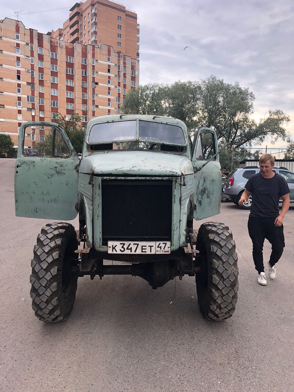

Немного размял 131 прогулкой по лесу. Лето выдалось не мокрое и кататься по сухим тропам на зилке скучно. Редкие лужи на лэпках и жесткие пересохшие колеи выбивающие руль утомляют. Про поля говорить вообще не стоит) мало того что скучно так еще и пришлось оправдываться, что ты просто катишь, а не задумал украсть сена)))
Собственно эти факторы загнали меня на исследование новых дорожек… раньше я хорошо знал близлежащий лес, но годы прошли и лес стал другим и в результате некогда широкие дороги теперь скорее тропы квадроциклистов…((( но мы же на 131! Ломая деревца бампером и кое где работая бензопилой чистим дорогу и весело гребем на первой… по пути попадались подъемы и спуски, тк ползли мы вдоль реки… увидев приличный пересохший ручей решено было даже включить полный привод) но как только зил немного рывнул бампером берег, не реагируя на мои конвульсивные подгазовки зил глохнет… огорчило меня то что выезжая я узнал что стартер всеж подклинил после водных процедур и зил был заведен при помощи кривого. А уперевшись в берег кривой уже был неприминим.
Открыв капот наблюдаю пустые фильтры. При ручной подкачке чувствуется как подклинивает насос.мокрая тряпка и ожидания с открытым капотом пока при помощи лома и лопаты разгребается берег… ускоренные темпы поддерживаются укусами комаров))) крутить кривой на горячем моторе и так то дело не из приятных, а крутить кривой в траншее вниз головой это отдельный кайф… победив это недоразумение зил вылез из ямы продолжил ломать и пробираться по узким тропинкам…
Я же думал как решить эту проблему раз и навсегда.
Поиски дали результат типа замены на электро насос, установка обратки и поиск нового советского насоса… из самых интересных причин перегрева стала версия про закипание фракций 92 бензина с образованием воздушной пробки при 30 градусах, чего не могло быть с 80 бензином по мнению автора… для себя решил установить дублирующий электронасос и обратку.
Из повреждений немного погнул жестянку на бампере и побил поворотники на крыльях… замяло водосток, упавшим деревом … как по мне это мелочи)
Так же размяли немного газона… но пока это адов драндулет и ограничились кругом по садоводству) такой вот вечер.
